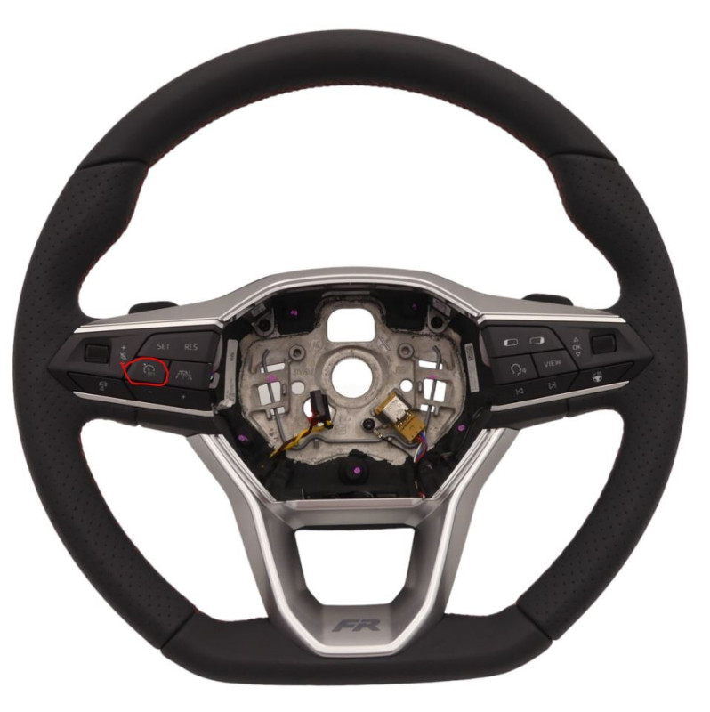

challo #215919 üzenetére
Nem tudom, hogy létezik-e többféle gombkiosztás a Leon-ban, de a bal kormányküllön van elvileg egy külön gomb a tempomat teljes be-kikapcsolásához:
Ami nálam volt eddig két Seat bérautó, ott mindkettönél ez a gomb kapcsolta a tempomatot alapból, majd utána a SET-tel tudtam a sebességet rögzíteni.
BigBlackDog
Sebességhatárolót a kormányon lévő "SET" gomb alatt lévő gombbal kapcsolod? Nem lehet, hogy át kell állítani tempomat üzemmódba? Ha bemész az asszisztenslistába (talán a kormányon lévő, "RES" gomb alatti gombbal, akkor ott kell lennie a listában valahol opciónak, hogy tempomat, vagy sebességhatároló üzemmód az aktív.
Ha karos vezérlés van, akkor pedig Corsa02 által írtakat követném.
