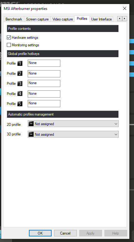

Amúgy én úgy szoktam hogy belövök egy profilt, és ha crash van akkor feszültségbe feljebb megyek 1 lépcsőt. Nem ugyanúgy terhelnek a game -ek. De ugye ez egyből látszik , ha összeomlott az nv driver az eventlog-ban. A 925 is teljesen rendben van.
Mért is írogatunk off ban ? -
marinea2
Biga123
#7425
Igazad lehet nem vitatom, de eddig ezek mentek igy:
Alan wake 2, Silent Hill 2 / F, ragnarok, TLoU 1-2, Hellblade 2, Hogwarts Legacy, Ac Mirage, Callisto Protocol.. stb.ez lehet nem birja valoban de most nem merek hozzanyulni addig ameg igy jonak tunik.
Egyebkent van egy 850mV /2500Mhz-s presetem is, de az csak proba keppen, de ezzel sem volt baj(crash) egyszer sem.

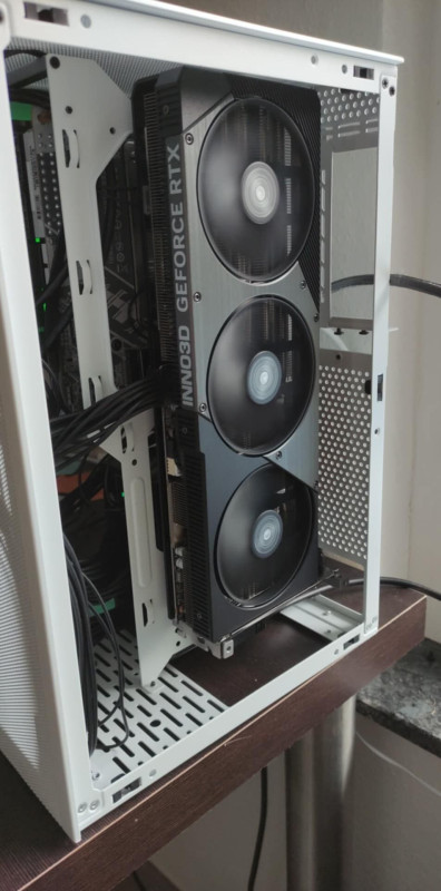

Nekem inno3d van. Asus dual is nagyon jó lehet. Szellős házba rakd
Én sose nézem hogy nézz ki csak hűtés legyen jó és a teljesítmény

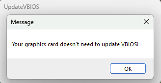

Gigabyte windforce SFF , én is kipróbáltam közben a linkelt bios-t és simán működik. Esetleg a legfrissebb típusazonosat próbáld meg techpowerup-ról és onnan flashelni. Úgy tudom,hogy a giga egy bizonyos szériaszám felett ellehetetlenítette a bios mókolását, a windforce-nál biztosan,mert egy csomót küzdöttem mire rájöttem,hogy ezen módon tudom csak megcsinálni.
Jaaa most látom,hogy ASUS -ról akarod Gigára,abban nem vagyok biztos ,hogy működik,nekem gyártóazonos.Bocsi,nem is figyeltem...

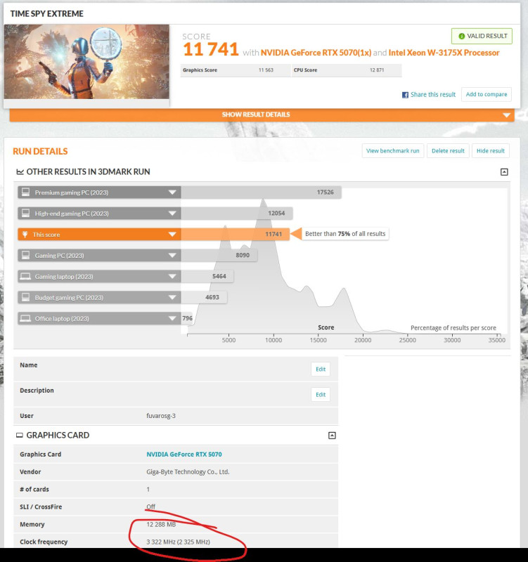

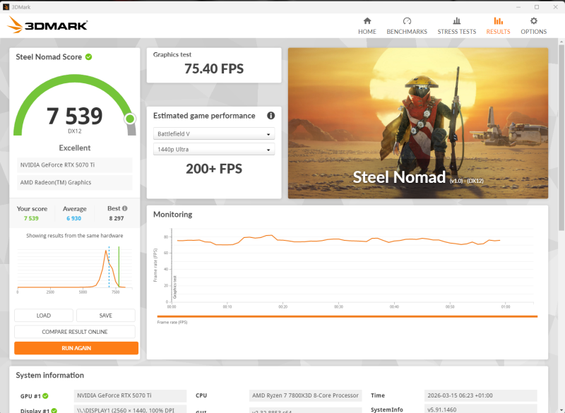

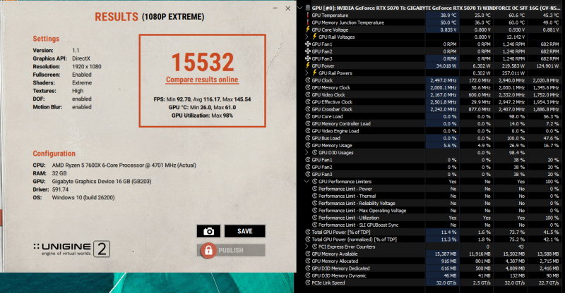

BeZol

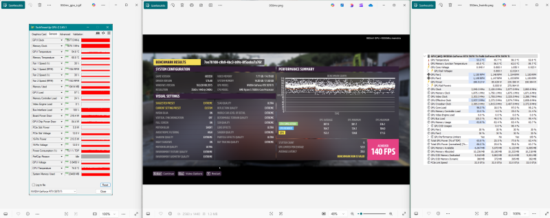

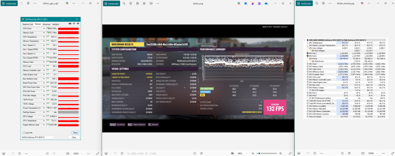

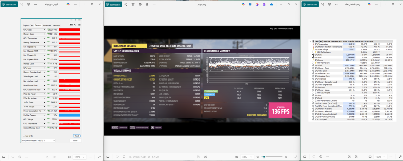

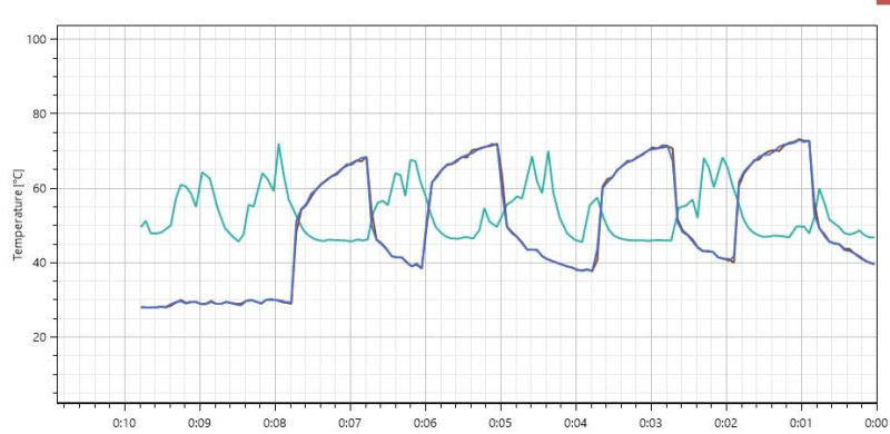

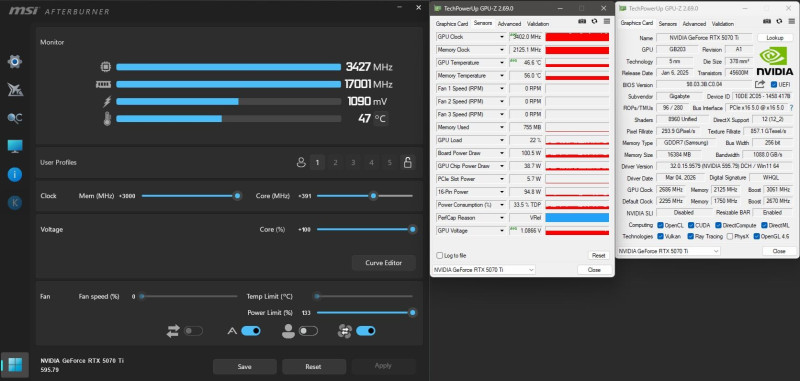

Nálam 20 fokos külső hőmérsékletkülönbség (ami 14fokos gpu-átlaghőmérséklet-javulást hozott) +60MHz-et hozott 5070-esnél (1070mV-os érték mellett),
ami így végeredményben 3365 -> 3425 MHz gpu-órajel-átlagra volt jó, de tudna többet is.Egy ilyen gpu-z render testet beküldhetnél ide a topikba, kíváncsi lennék mit mutat nálad.

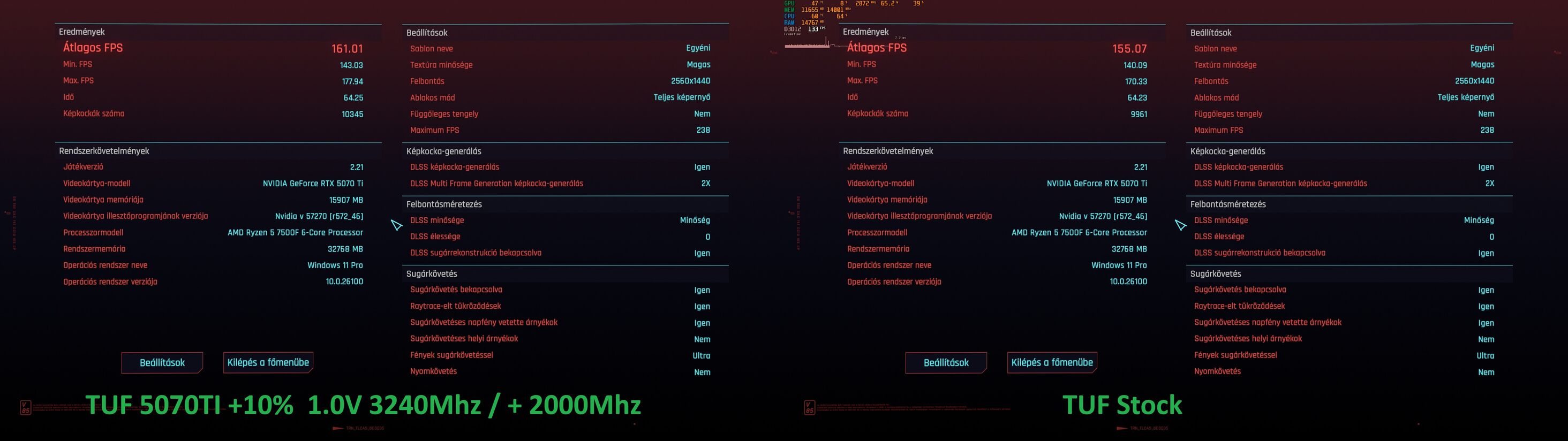

1200
Szép. Ilyen szinten nem mélyedtem bele.Végig feszültség limitem van, 1.085-1.090V -ot tud szoftveresen.
A hideg ingyen +30 MHzA chip vége is valahol itt lehet. 3.356 MHz az átlagom.

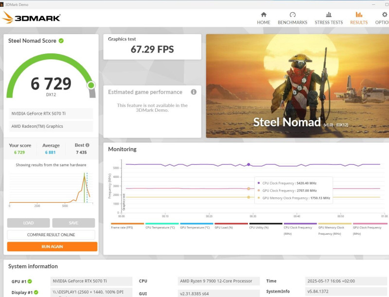

Ez egy másik lista az összes procival, driverekben is van eltérés
Best 3DMark Steel Nomad DX12 benchmark scores with NVIDIA GeForce RTX 5070 Ti:
#1 3873 pont szintén 3.356 MHz
#5-6 én "holtversenyben"
#8 8324 pont 3.422 MHz órajelben ez a legjobb ami fent van, 576.28 driver -

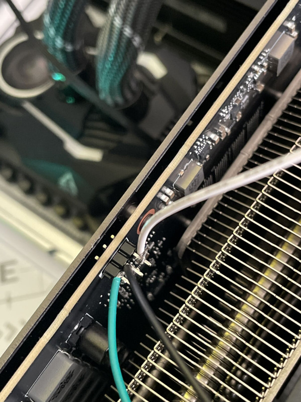

Volt az EVC2 dobozban olyan, hogy 3pin -> 3pin (ez elvileg nem jó, mert más a sorrend a kártyán és az EVC2-n), és olyan is h 3pin -> 3 külön kábel.
3pin -> 3 külön kábel megoldással érzékelte a kártyát, és nem szüttyögtem vele többet, mert elég hamar kiderült h anti-oc példányom van.
Cserébe gyárilag 200W-ból hozza amit más kártya 250W-ból, UV-ra rá sem néztem
BeZol

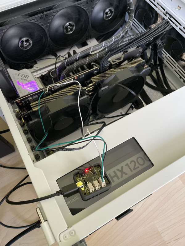

Én közben EVC2-vel próbálkoztam a TUF 5070esemen.
Extra 50-80MHz jött ki így belőle.Ez egy OC esetén is csak 1005mV-ot adó példány, alig fogyaszt, cserébe durván anti-tuning példány, mert képtelen 3225 MHz fölé jutni Speed Way-ben (1200mV-ot is adtam neki, de nem tudott többet).
Asus TUF/Strix/Astral típusok esetén forrasztás nélkül mükszik a dolog
Annyi h a gyári venti (hűtőbordához nem kellett nyúlni) nem fért így rá, ezért 2db 140es gépházventit raktam a gyári bordákhoz.

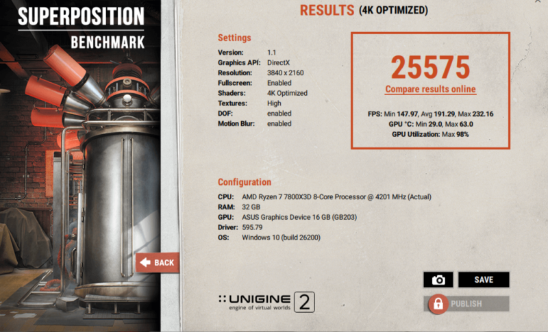

deathcrow42
#7376
Fűtetlen garázs meg a fent említett Giga bios.
A harmadik helyen lévő pontszám 22 fokos szobában meg csak a bios és az új driver.
Még az órajelek sem kiemelkedőek. -

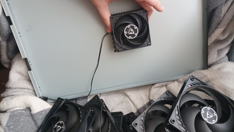

Ha valaki szétszedné a Prime-ját (sima 5070, és 5070Ti), akkor megnézné, hogy az ő bordája is ilyen, és nem teljesen sík? Talán a jobb és bal szélén látszik leginkább, hogy vannak bordák, amik kb. 3mm-rel jobban kiemelkednek, mint a közepén lévő részek.
Nekem 5080 Prime van, ott lecseréltem a hűtést két 14cm-es házhűtőre, egy ilyen keretet terveztem hozzá:

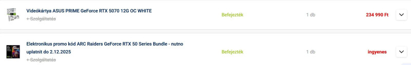

most a Prime 5070et 265ért látom (alza, konzolvilag) RE Requiem ajándék STEAM kulccsal, ami kb 15k körül megy aprón, szóval ~ 250k körül kapható
ennyiért még mindig ezt mondanátok kb legjobbnak?

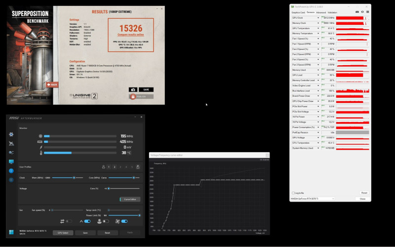

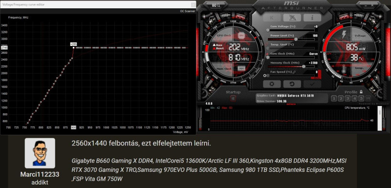

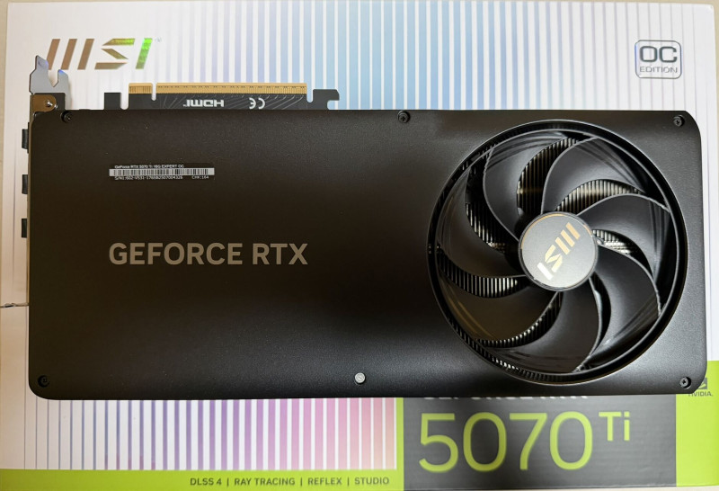

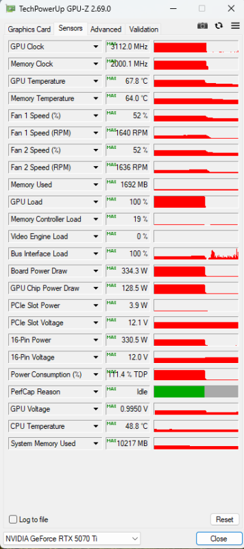

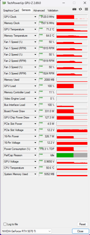

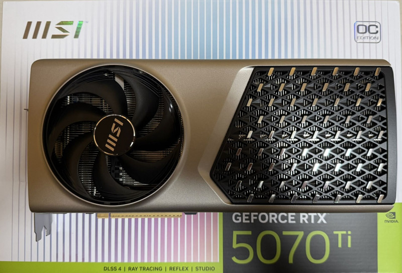

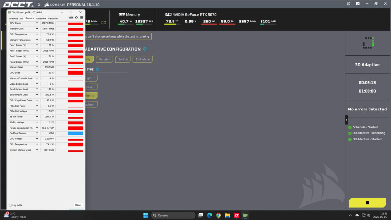

Némi előzetes "kalandozás" után végül egy ASUS Prime állapodott meg nálam.
Cirka két hete az érkező kártya kedvéért vadásztam a Z370-es lapomhoz BIOSt amiben bekapcsolható a Rebar, ha már egyszer a VGA támogatni fogja..

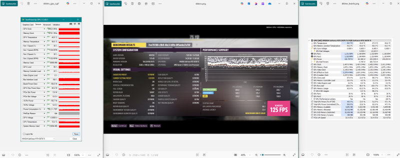

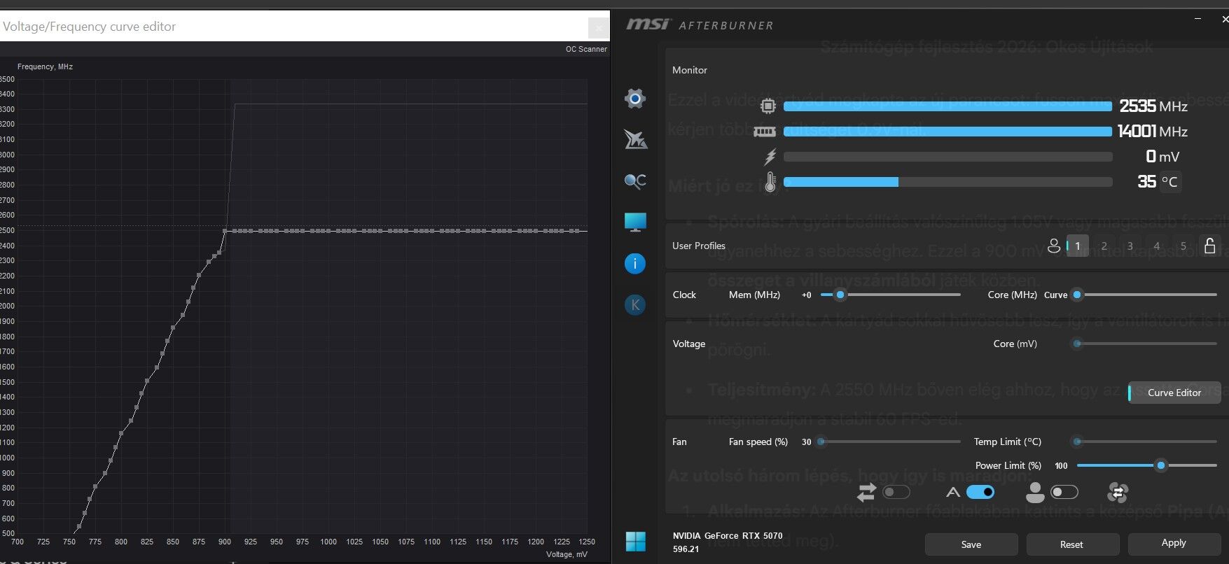

Egyelőre a 0.9V-os UV tesztje tart még, erősebben terhelő benchmarkok 2850 környéke is shima liba, játékokban ez egy szűk százassal kevesebb, ~fél-egy óra után eldobják magukat ha a boost 2800 fölé van állítva.
Tegnap este brahiból elkezdtem megkeresni UV nélkül mit gurul mielőtt lefejeli a kitolt TDP limit falát. Egyik Steel Nomadot futtattam a másik után.., egyszer csak arra lettem figyelmes, hogy a szokásos, score alatti Excellent felirat Legendaryra váltott.
Mint kiderült, véletlenül sikerült kitűznöm a zászlónkat a CPU & GPU páros toplistájának tetejére ezzel a körrel..
(Mindig elfelejtem, klikkre már nem nagyíthatóak a képek)Volt "némi" MSI becsípődésem de végül is tetszik ez a Prime is. CW vagy egyáltalán nincs vagy csak nem hallom, a ventiket sem hallani (1500rpm) bár olyan fordulaton ahol sosem fogom őket használni, kivéve ilyen 3DMarkos marhulásoknál.., egészen más hangjuk van mint a korábbi MSI-nek.
Hangolom tovább a 0.9-et aztán lépek fel 0.95-re és kezdődhet az egész előröl.

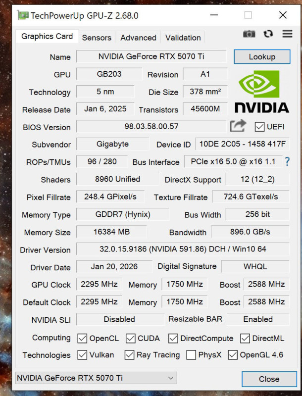

#7305 BeZol:
Nekem este már feldobta hogy driver telepítés, nem frissítés 591.86-ra. Mintha nem lenne driver telepítve. -

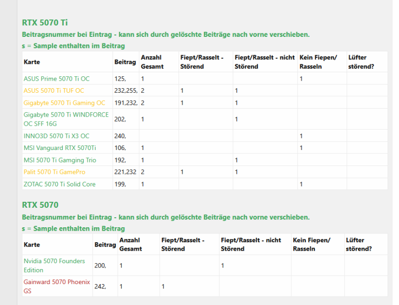

Teszteltem ma egy TI Rog Strixet, CW miatt hallgassuk meg nálam is. Konkrétan visítanak a tekercsek, még windows, böngésző alatt is hallani. Összehasonlítva az MSI kártyámmal quiet biossal, 1-2 fokkal hűvősebb és hangra kb ugyanolyan játék, vagy stressz teszt alatt. Perf. biossal , itt power limit is magasabb kicsit, már 5 fokkal hűvősebb, cserébe komolyabb terhelésen, vagy stressz teszten lényegesen hangosabb és nagyon fura hangja van a ventiknek vagy ahogy áramlik a levegő a bordákon.
Hatalmas csalódás 500k-ért....
Mondtam küldje vissza, nézzen egy Gaming trio-t, vagy Giga Aerot, Gaminget, 50-80k-val olcsóbban, vagy akkor már alap Gainward vagy Palit 5080 pici felárért...
Maga a kártya, szép, masszív, bár olcsó műanyag burkolat.

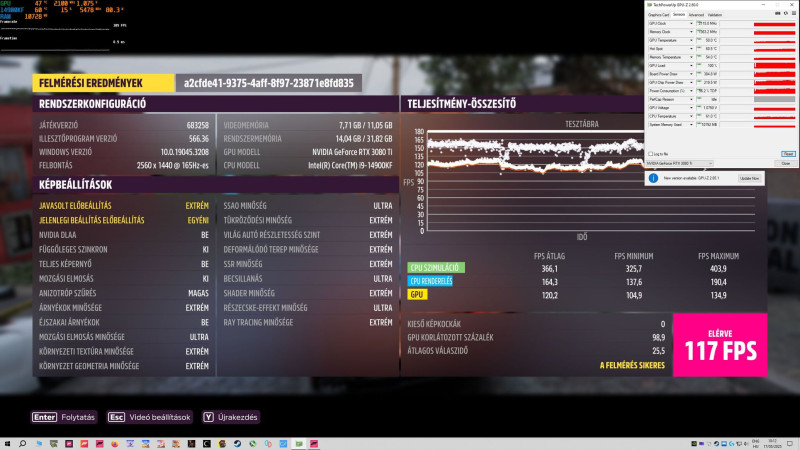

) Gondoltam 1 kerdest felteszek ha mar ismert a problema annyival kozelebb vagyok hogy megsporolok par orat talan

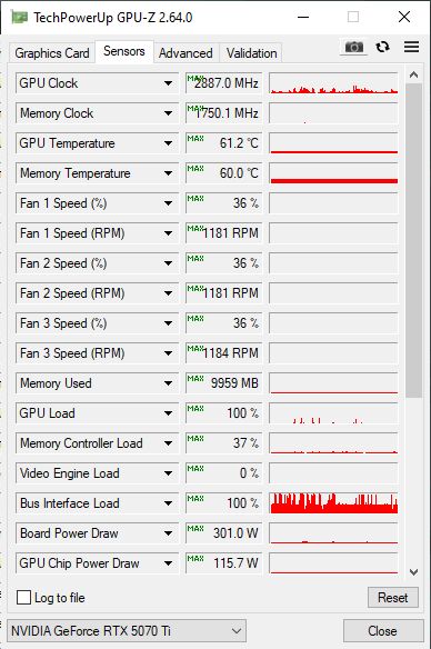

gpu-z átlag, afterburner pont a maximumon
(néhány RT-s címnél már 1080p-nél is kifutottam, pedig nem is full max-on játszottam).
