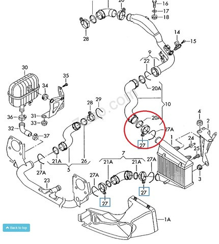

atos19881101 #128010 üzenetére
Nem kell oda semmi, vagy bajonet, vagy sima cső. A sima csőre van a szorító, a bajonetre van a biztosító C. Neked a bajonetes van, oda nem megy semmi más. Képen be tudod jelölni, hogy hol rezonál? Meg van kopva a bajonet füle, ami biztosítja, általában ez okozza a problémát. Vagy szerzel másik csövet, vagy megfúrod és lemez csavar, vagy beragasztod szilikonnal. Elég drága az a cső, ha nem lyukas én beragasztanám. A tömítés és a gallérja között hőálló szilikonnal bekened és betolod. Természetesen tiszta és száraz legyen a cső és a toldalék is. Gány megoldásnak tűnik, de
porliszt száraz lesz a csatlakozás és nem fog rezonálni sem. -
atos19881101
Mágus
Talán Te tudsz választ a kérdésemre. Pár hete cseréltünk a turbó csöveken tömítéseket. Azóta az intercoolerbe menő csövem (10) egy bizonyos fordulatszámon berezonál. Már mindent megpróbáltunk, de nem tudom megszüntetni. A biztosító részénél ér össze két fém. Viszont most nézem, hogy az ETKA hoz hozzá csavaros biztosítógyűrűt is (27), ami az enyémen nincs. Csak a 27A nevezetű.
Kellene rá raknom? Vagy ez nem mindegyikre jó? Mert ott elég masszív az anyag, ahol ez szorítana.
Ilyen a csatlakozása, mint a képen.
