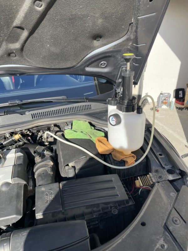

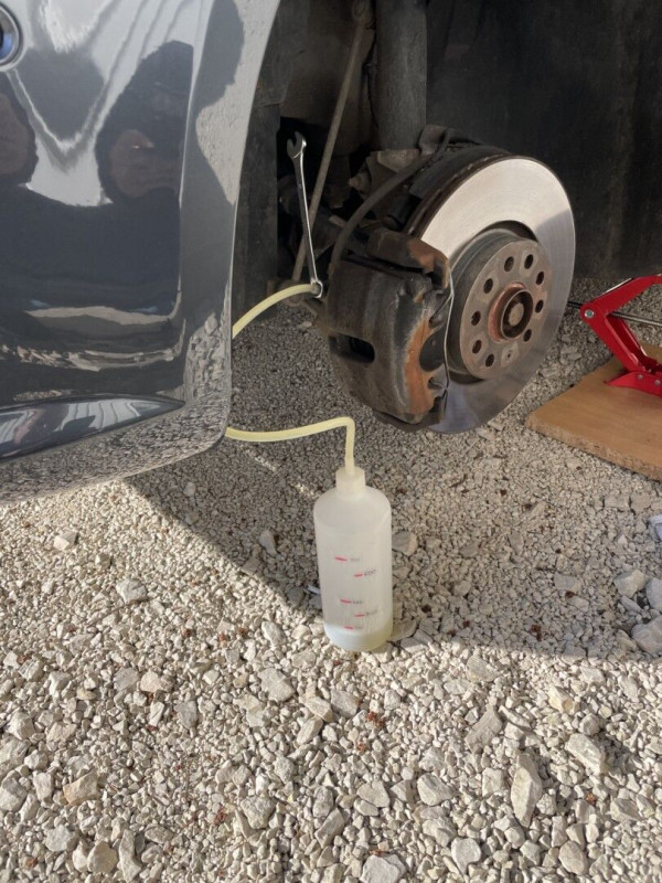

Áááá, én villanyosmérnök vagyok, nem egyszerű a szerelőhöz időpontot kapni, így megpróbáltam, azt hiszem sikerült.
Jó ez a Bosch ENV folyadék, neonzöld színű, látszik mikor folyt le a régi.#226075Qru:
Kaptam segítséget, így a legtávolabbitól való kezdés volt a helyes sorrend.
Jó ez a "pumpás" módszer, de vennem kell valami komolyabbat, mert ez a kínai modell számomra nem igazán érződik stabilnak. Olyan hevenyészettnek tűnik. Az is igaz, h a nyomást végig tartotta, és meg tudtam csinálni vele csont nélkül. Közben átraktam a nyári papucsokat is. Féltem, hogy levegőt tol be, de nem. Rohadt gyorsan meg lehet vele csinálni. Kerékcserével, úgy, hogy a télit takarítottam, leápoltam gumiápolóval, elraktam őket. Összepakoltam, így 2óra 10 perc lett a művelet ideje. Ja, és most használtam először a kisebb Parkside Performance 12V-os ütvecsavarozót. Nem annyira határozott mint a nagytesó, de leszedte a csavarokat. -

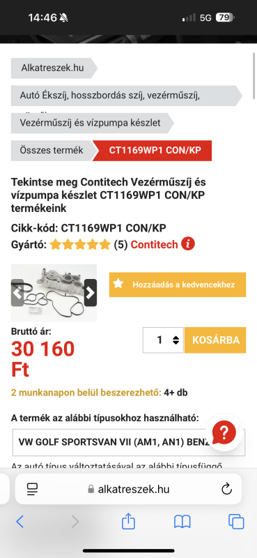

~200ezer km és 7év. A vezérműszíjnak kb. semmi baja nem volt. INA készlet került bele.
Vízpumpából is INA került bele, be is szopt@m vele ahogy illik. Zajos, és nem jó termosztát van benne, túl korán nyit. Anem minősítenémalkatrészkereskedők egy cikkszám alatt hoznak mindent, ami EA211 vízpumpa, pedig van egy apró "bibi".
Mégpedig:Nyilván kinéztem magamnak a megfelelőt, hozta is az INA gyártmányút az XY, cikkszámra szűrve, de mégsem jó. Dobhatom ki.
Amennyiben a tiéd 2016.07. hónap utáni gyártás, úgy ez a számodra megfelelő cikkszám: 04E 121 600 CS -

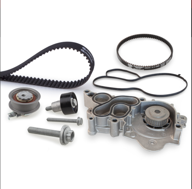

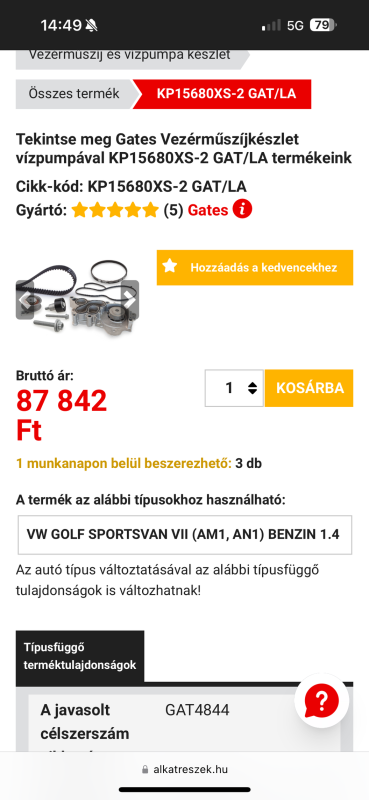

Persze, csak az egyéb cserélendő cuccok érdekelnének igazából. Néztem a vezérlés és vízpumpa szettet ( együtt 40k kb) a kovács autónál és ott a nem jelzi a vezérműszíjon kívül a csavarokat meg a görgőket. Vagy ezek alapból benne vannak a csomagban?
Ha csak magát a vezérlés szettet nézem, akkor az meg drágább a vízpumpa nélkül. (50k max)
Szóval most nem értem hogy ezt hogy szokták csomagolni.

Azt szeretném tőled kérdezni hogy vezérlés csere alkalmával mit javasolsz, hogy még cseréltesek a víz pumpán kívül?
(Sporstvan 2016 CZCA 1.4TSI)
Alkatrészekből ragaszkodjak a gyárihoz vagy mehet egy olcsóbb conti szett?
