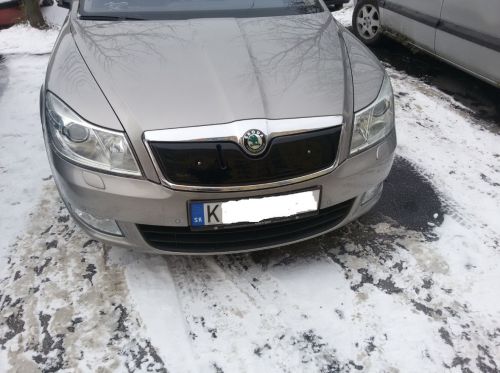

Srácok! Biztos kellenek nektek ezek az "esztétikus" hűtőtakarók Magyarországon? Van 10 nap egy évben mikor fagy.
Nincs az az isten, hogy ilyent tennék az autómra.A G4 megoldás legalább ötletes. De mind közül - ha muszáj - akkor inkább a hűtőrács és a hűtő közé bedugott kartonlapot választanám magamnak.
Azt anno a legendabeli 200 lóra húzott dízel Vectrán kipróbáltam, letakartam a hűtő felét - nem igazán működött, zimankóban, pályán 150-nel poroszkálva visszahűlt 80 C alá, 200-nál meg 90 fölé ment a mutató- mindezt a kartonlaptól függetlenül.(VW-nél 90 fokon áll a mutató, a vízhőfok meg valahol 70 és 100 között van, de majd a hozzáértők pontosítanak.)

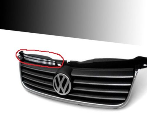

Morris Megint az elveszett lovakat keresed? Valamelyikben lyukas a rács, valamelyikben teli. Tök mind1, mert ahol teli, ott alulról szív, ahol lyukacsos, ott meg előlről, ugyanis a szívócső van ide bekötve.

Most ahogy nézegettem az autót, feltűnt, hogy nekem nincs kilyuggatva a hűtőrácsom. Full teli műanyag. Van ennek valami oka?
Itt a képen meg csupa lyuk.
