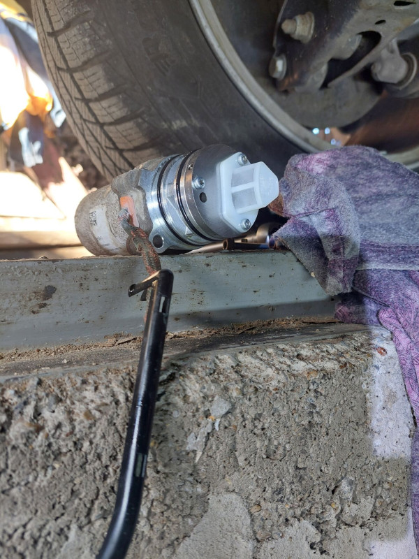

Ha nyereg nem volt cserélve lehet az lesz a ludas
Kerék le kézzel könnyen kell mozgatni a kézifék karját a nyergen, ha már nehezebb akkor lehet szorul.
Nyereg szorul az már gond, meg lehet járatni, párszor visszanyomni közben megolajozni a gumitömítés alatt a munkahengert, de közel se biztos hogy jó leszNálam is
Jobb oldalt szorult, tudtam előre megvettem, 2tárcsa betét szett és jobb hátsó nyereg
Szerelésnél a bal hátsó nyerget visszanyomtuk, majd kopott betét be és vissza helyére a nyereg, munkahenger kipumpáltuk, majd megint visszanyomtuk és még egyszer, harmadjára már elég könnyen mozgott
Aztán össze lett rakva igaz még jobb hátra gyorsba lett véve egy csapágy is mert hangja volt megpörgetveDe 30Km tesztút alatt a bal hátul a régi nyeregnél melegedett a tárcsa, annyira hogy nem állta a kezem ha hozzáértem. Jobb oldalt új nyeregnél meg szinte megegyezett a külső hőmérséklettel. Direkt úgy mentem hogy szinte csak motorfékkel lassítottam hogy fékkel fékezés ne befolyásolja a melegedést.
Így vettem még egy nyerget a bal oldalra is.
Nagyon nem hiányzott volna hogy megégesse az új tárcsát és a betétet, és esetleg még a csapágyat is tönkretéve. -

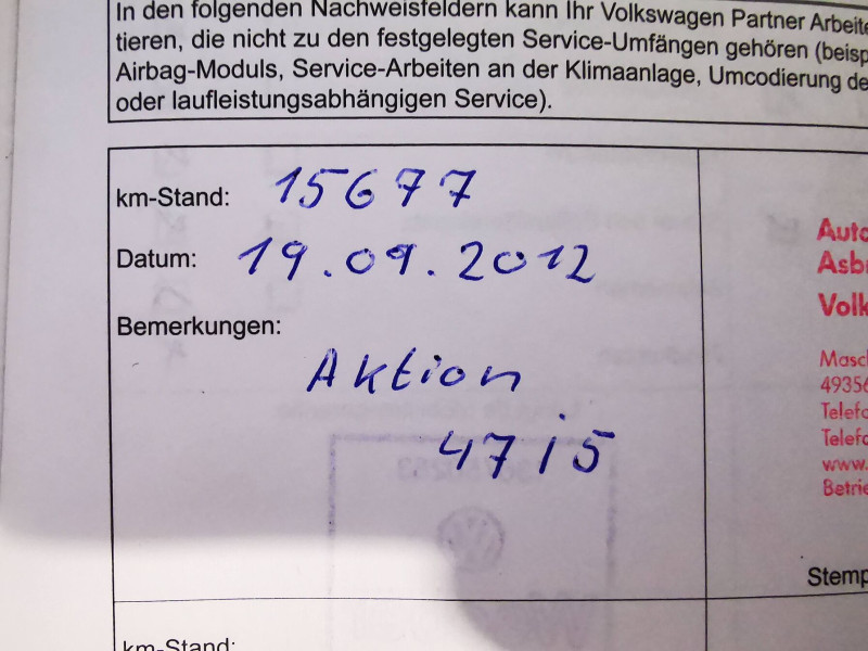

valószínűleg 47i5 az, de ha google nem dobja ki, akkor csak márkaszerviz tudja megfejteni, mi lehetett ez akkoriban

az évjárat változó sajnos, a dq381-es váltók egy része érintett. nyilván a vw tudta alvázszám alapján visszafejteni, melyik autókba kerültek a hibás váltók, de nincs egyértelmű minta. viszont az is biztos, hogy a frissítés végérvényesen kinyírja az érintett váltók egy részét, ahogy az a cikkben szereplő autónál is történt
pictigjis
ennek apropóján: itt egy jó kis link, ahol lehet ellenőrizni, hogy a vw-ed érintett-e bármilyen szervizakcióban. ettől a 34k1 szervizakciótól viszont óvakodni kell, mint a tűztől, ennek az új szoftvernek a telepítése nyírja ki a váltókat. amíg nem rakják fel, semmi gond, miután felteszik, rögtön jöhet a hibajelzés a műszerfalon. akinek szerencséje van, a vw javítja/cseréli garanciában, akinek nincs... rengeteg hozzászólást generált már ez a téma sok-sok fórumban

B6 passat-nál a bal hátsó fék fog egy kicsit, így melegszik a tárcsa meg minden ott.
Mit lehet ezzel kezdeni? A fékbetét pár hónapja lett cserélve.

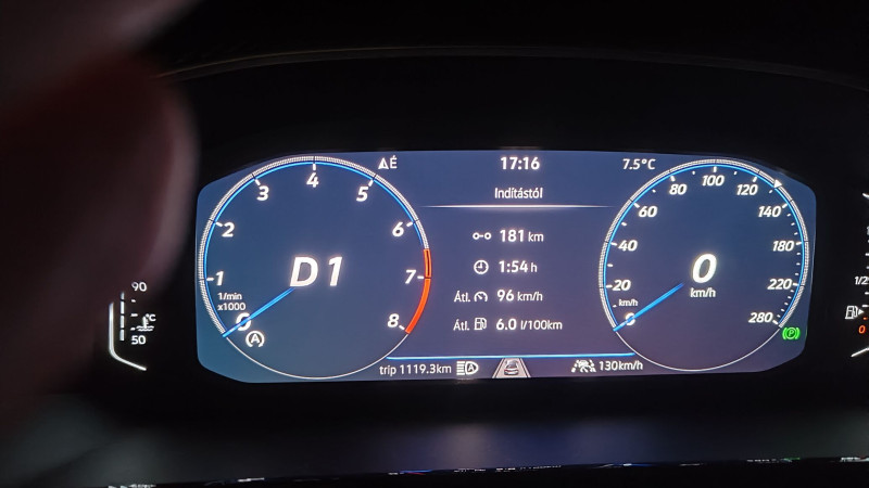

Nekem a városban a 190-es benzines Arteon 9-12 liter attól függően mennyit kell araszolni. Pályán meg elég jó 7 liter ha 130 és ha több akkor sem vészes.
Ausztriai síelésből jöttem haza, hegyről le. Igaz a szintkülönbség kb 1000méter vagy kevesebb volt a távolság 180km. Dög fáradt voltam, így nem toltam neki, csak easyben toltam betartva mindenhol a sebességet. Szóval benzinestől pályán elég jó, városban meg sajnos nem kevés, de a bódé sem kicsi.
