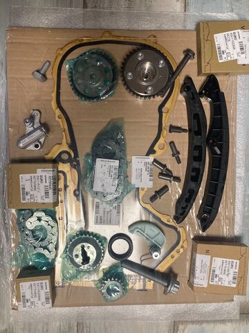

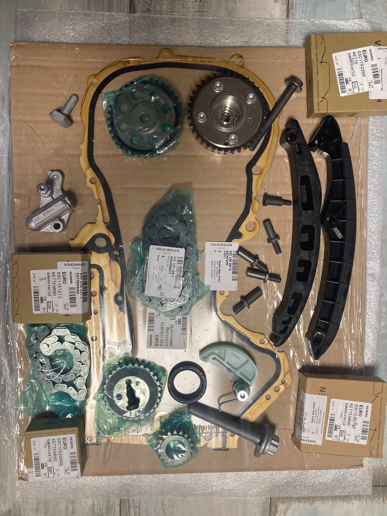

grizlisandor
Morris #202050 üzenetére
VCDSsel nézzetek, hogy mennyit feszít a vezérlésen, abból kiderül mennyire kell sietni a cserével.
Vezérlésnek a TFSI Hungary FB csoportban a legfrissebb cikkszámú gyári vezérlést ajánlják, egyik másik srác árulja is; sajnos utángyártott termékeknél olvasni érdekes tapasztalatokat. -

Morris
Üdv Urak!
1.4 TSi (caxa) vezérlés csere alkalmával mik azok az alkatrészek amiket cserélni kell illetve érdemes?

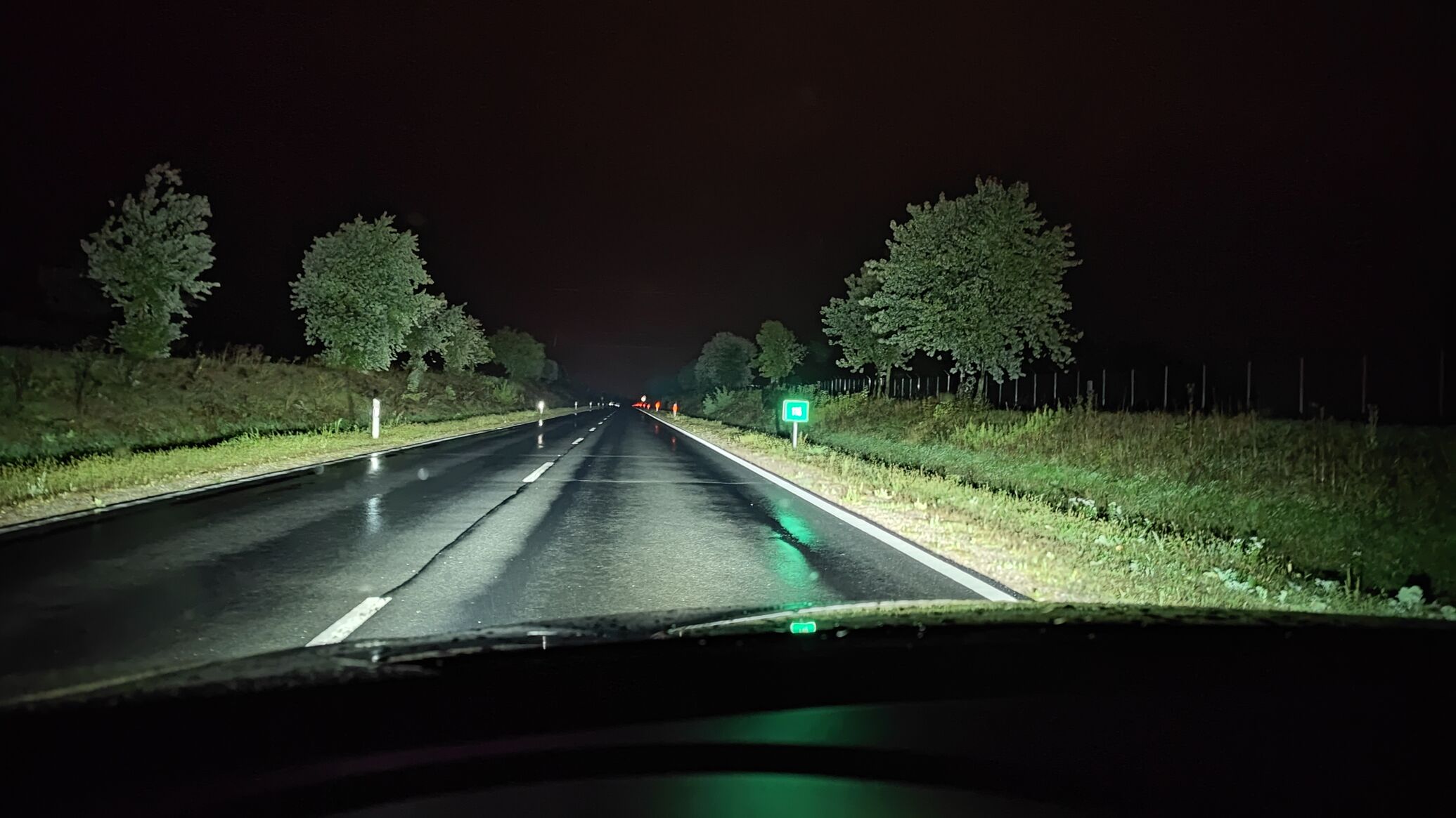

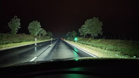

macilaci78
yodamester10 #202032 üzenetére
Számomra a távolsági fényszóró eddig minden autóban bőven elég volt a megengedett legmagasabb sebességgel a Wartburgtól kezdve ilyen esőben is.
kietlen táj, szemből senki sem jön, ilyenkor mindent is szabad.Amit relevánsnak tartok, az ugyanilyen időjárás mellett a tompított, amikor szemből egy távolsági busz jön például itt.
És ezzel is normálisan működik a dynamic light assist?
imyourfriend
Xenon sem rossz azért, én szimpla halogén izzó után kaptam ilyen világítást mikor autót cseréltem de meg vagyok elégedve vele. A nappali menetfényt vcds birtokában cserélem majd ledesre és átírom a dolgait, hogy ne dobaljon üzenetet hanem fogadja el.
Nájsz, modnjuk a refi nálam is pöpec. (Újfent kicserélni még nincs nagy kedvem
Az enyém hasonló (B6 passat). Nem xenon, sima projektoros de a refi olyan fényt csinál az utakon mint ha nappal lenne
Arról nem beszélve, hogy kollégára rávillantottam még a nyáron, azt mondta hogy az alatt az 1 mp alatt kiégett a szem
