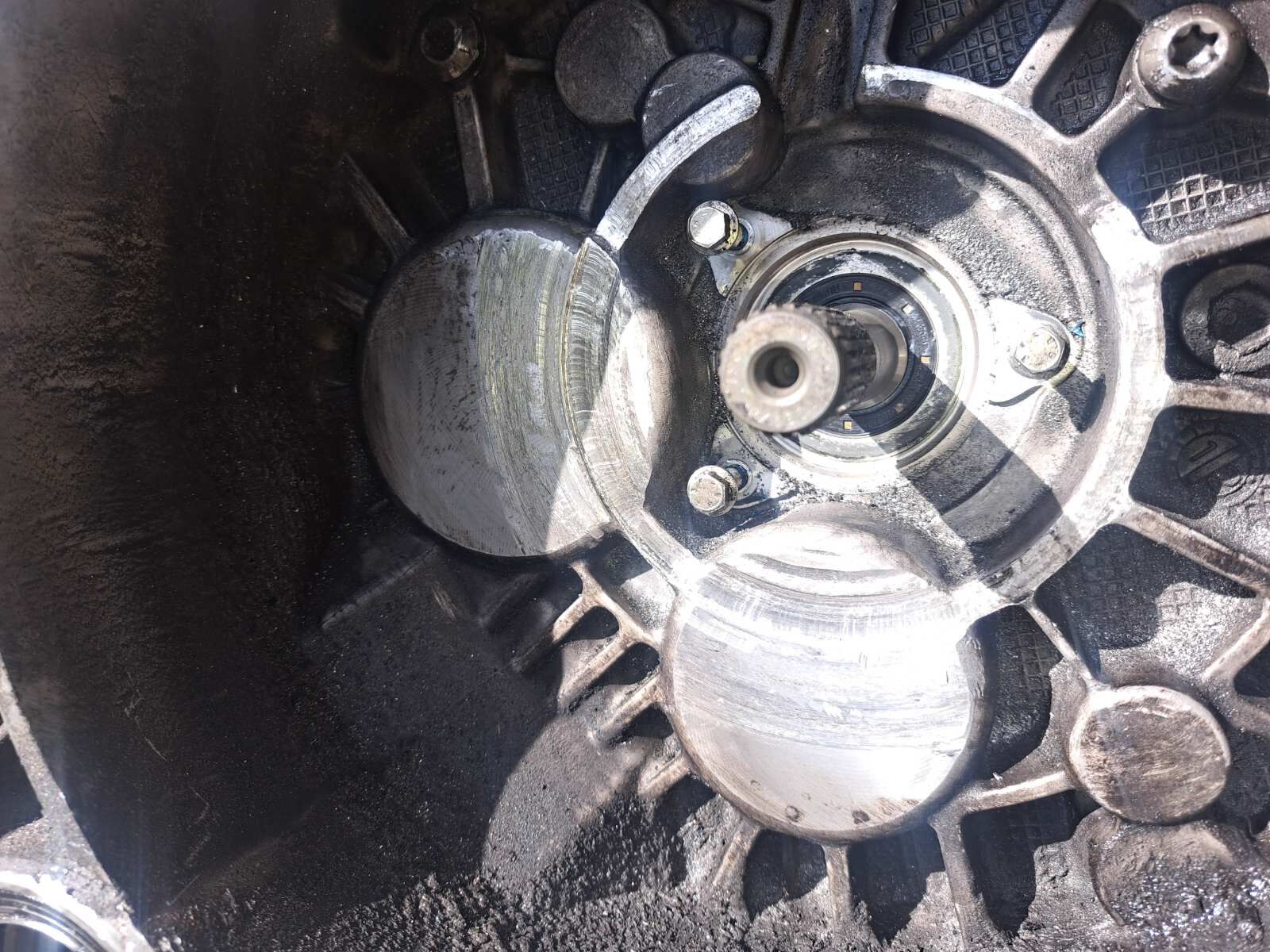

A régi Sachs szettben - gondolom viszakapom, akkor tudok fotót mutatni- valami eltört.
Igazából nem volt az még annyira gané, leállításkor, indításkor nem volt hangja, a tárcsa sem kopott.
Menet közben - kb 140 km/h- egy csúnya, súrlódó hang jött elő hirtelen, a hang a gázra reagált. Én előszőr nyelestengely csapágyra gondoltam.A váltóházban van némi súrlódó nyom is.
Mutatta a szerelő a régi szettet és törött darabot. Igazából nem tudtam beazonosítani, kb 15 cm átmérőjű kb 2 mm-es furatokkal ellátott és leginkább a kerékpár féktárcsához tudnám hasonlítani azt, ami kettétört és elhajlott.

2011-es évjáratú 2.0 CRTD 140 LE B7 Passat kettőstömegű ( Sachs) cseréje szükségessé vált.
Az előre megbeszélt LUK szett helyett Valeo 837405 [link] került bele.
Már benne van...
Mik a tapasztalatok, mennyivel hamarabb fogja összefosni magát?

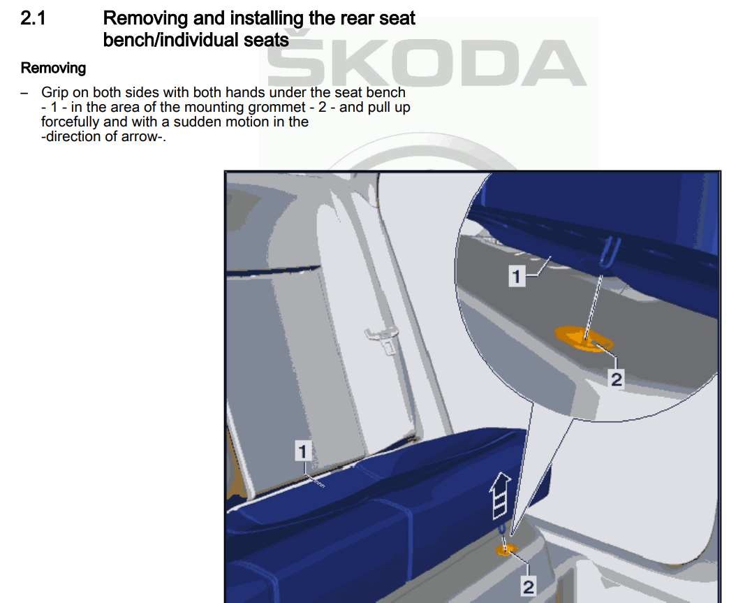

csababarca #210076 üzenetére
Az üléslap nem hajtogatható csak eltávolítható . Az elején alányúlsz és végighúzva az újad bele fog akadni egy rögzítési pontba. Ott felfelé kell húzni elméletileg.
csababarca
macilaci78 #210078 üzenetére
Húzófogantyút csak a háttámlán látok, azzal nincs gond.
maga az üléslap van egyben, próbálok turkálni mögötte, hátha találok valamit. -
macilaci78
csababarca #210077 üzenetére
Ha tippelnem kéne, a csomagtartó felől dönthető az üléstámla. Gondolom, az utastér felől nem találtál semmit.
Valahol a csomagtérnyílás felső részén két oldalt van 1-1 húzófoggantyú. -
csababarca
Jah sedan, és teliben egyben van a hátsó üléslap, csak olyan videókat látok, ahol külön van a bal hátsó keskenyebb üléslap.
