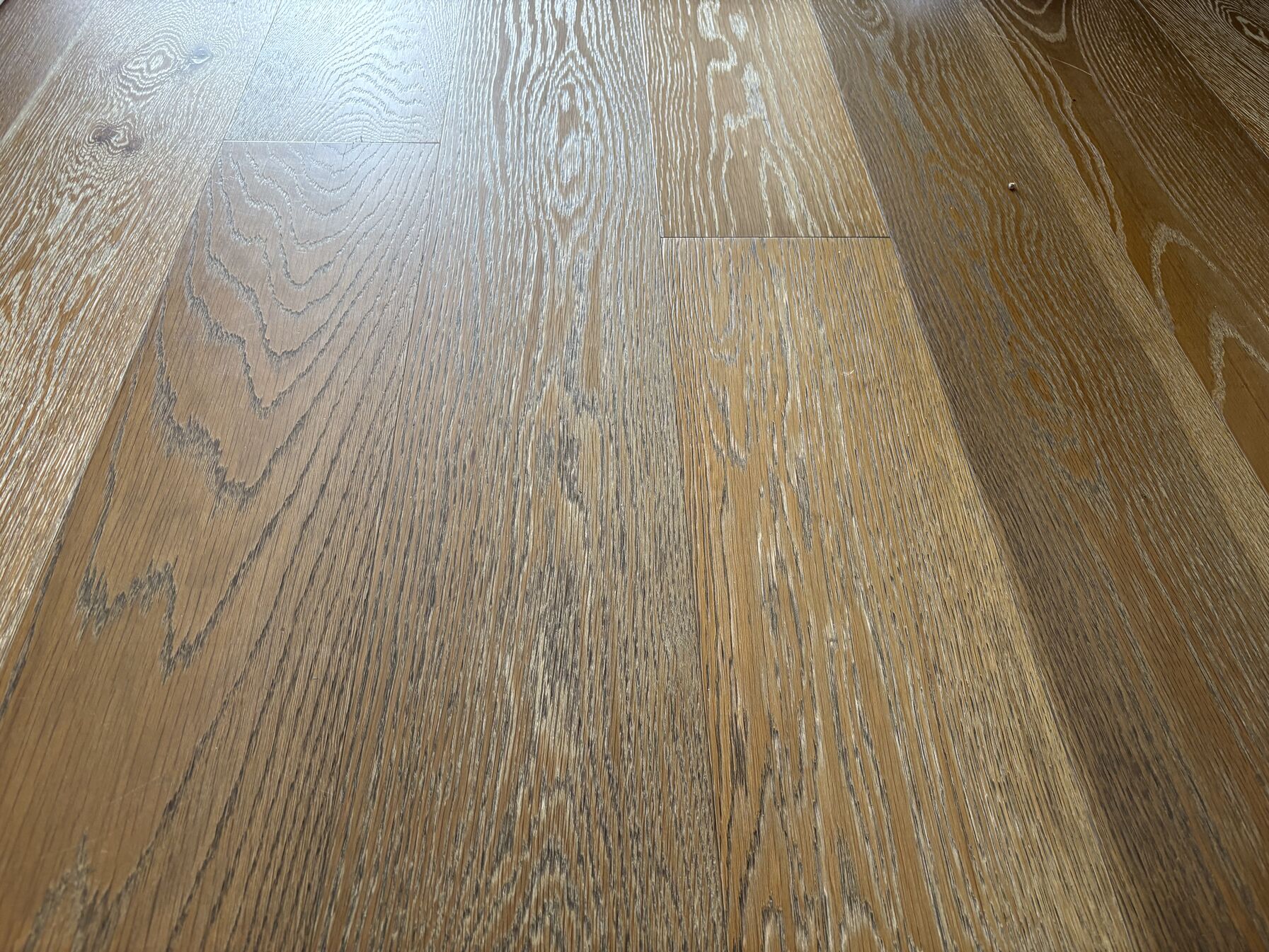

Emu
Jelenleg a nappalinkban laminált lap van. 3 éve raktuk le, a csomagoláson lévő számok alapján jó lapnak kellett volna lennie, azoban szépen lassan felpattogot több helyen a sarka. A gyerekes igénybevételt sem bírja, gyakorlatilag teljesen lemattult. Hozzáteszem a 3 év alatt egyszer sem volt úgy rendesen felmosva, hogy ilyen tünteket kelljen produkálnia.Gondolkodunk, hogy lecseréljük vinylre (klikes rendszerűre, nem ragasztottra). Szerintetek jobban fogja bírni az igénybe vételt? Vagy ne is gondolkodjunk másban, csak valami járólapban?
Nem tudom, hogy számít-e, de van alatta padlófűtés.

Nekünk eddig volt járólap, laminált parketta, padlószőnyeg, úsztatott fa parketta, szurkos fa parketta. Nagyjából ez a sorrend a hidegtől a meleg felé. Ha követ teszel le, akkor biztosan kell rá szőnyeg, de még úgy is lehet, hogy mamuszban fogtok járkálni, ha tavasszal lekapcsolod a padlófűtést. Nyáron viszont kellemes, ha nehezen viseled a hőséget. A vinyl-ről azt írják, hogy PVC, szóval csodát attól sem várnék, a laminálttal lehet egy szinten, és ugyanúgy karcolódik az is. [link] A kőnek még van olyan hátránya, hogy kemény, szóval ha a gyerekek esnek kelnek, akkor jobban megsérülhetnek rajta, ha szőnyeg nélkül használod. Gondolom ez sem segített dönteni.

Ha van padlófűtés, akkor járasd nyáron is és nem lesz hideg.
Emu: a klikkes vinyl kb fele-harmada hőt fogja le, mint a laminált és dupláját, mint a ragasztós vinyl, ami kb duplája, mint a hidegburkolat. A vinylt a víz biztosan nem bántja, 32-es, 33-as kopásállóságút érdemes nézni.
A gyerek is nő, megtanul rá vigyázni, illetve nem a burkolat gyilkolása lesz az elsődleges életcélja.Ha minden kötél szakad, nem kell félni az akasztástól!

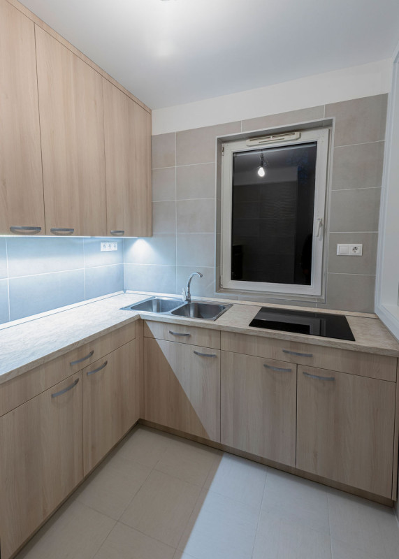

Ace Ventura
SZiasztok!
Konyhabútorra lenne szükségem, amibe beépíthető egy mosogatógép, egy indukciós főzőlap, és egy sütő. Van valakinek tapasztalat, hogy hol érdemes csináltatni, ahol viszonylag türhető az ár, és segítenek az igények megvalósításában? Az IKEA 3D konyhatervezőjét néztem, de egy 4m hosszú egyenes konyha pult + felső szekrény 900K-ra jött ki gépek nélkül. Ennél olcsóbban szeretném megúszni.A pisztolyod nyomja a csípőmet!

Ace Ventura #113703 üzenetére
És azt az IKEA konyhát még össze is kéne szerelni
Maszek asztalos se fogja olcsóbban megcsinálni ugyan azt a felszereltséget mint amit az IKEA-ban megveszel, cégek meg pláne. -

Ace Ventura #113706 üzenetére
Szia,
nekünk tavaly januárban csinálta asztalos ismerős, "L" alak, összesen nem tudom pontosan hány méter, de olyan 5 környéke, ebből a munkapult 3½ méter körüli; alsó szekrények, felső szekrények, 4 db csillapítós fiók, semmi nagy extra; 600k volt (gépek, mosogató nélkül), Szeged környéke.

olta
Szabolcsban sem olcsó sajnos. Én egy 'U' alakot készíttettem, tavaly novemberben, 2,15x3,3x2,15, és kaptam 1,7 milliós ajánlatot is
Végül egy kedves ismerősöm volt kollégája csinálta meg a tervezetem alapján, magasfényű frontok, minden csillapítós, természetesen minden felszerelés nélkül megállt 900K-ban. Kisebbet nem csináltatnék, pedig egyedül használom, és néha így sem férek
Ha szabolcsi vagy, és kell kontakt, priviben megadhatom, de lehet idén már nem lesz rá ideje, piszok sok a munkája..[kép] [kép] és ez lett belőle [kép] [kép] [kép] .
A hiányzó lebegőpolc a főzőlap fölé ezekután lesz felszerelve, mivel kellett, hogy összeálljon az 'alap', hogy pontos méretek legyenek. -

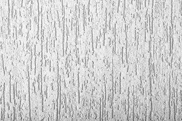

gorje
Elsősorban festéssel kapcsolatosan érdeklődnék.
Panel előszoba és konyha. Elég kérdéses és nem vagyok otthon a témában.
Előszobai rész fele 1 éve fehérre festve, jónak tűnt, kis finobello és a zsíros részeket lecsiszoltam. Az előszoba oldalfala olajlábazatos... Fele le van vakarva és festve de a másik felére glett kerult... Konyha plafon háromnegyedén letolt mindent a spakli... Ragasztóhabra glettelve besárgulhat? Glettelés után néhány ponton a sárgulás problémás lehet forró homok "színben"? Falfix, glett, csiszolás után most festenék...
Ti hogy járnátok el ilyen esetben? Falfix gondolom kötelező telibe. Amitől én kicsit félek hogy mennyit fog bírni az olajlábazatos glett és a hulló plafon aminek csak a fele lett falfix és glettelve? Nem szeretném annyira feláztatni hogy esetleg mindent előről kelljen kezdenem.
Minden tanácsot szívesen fogadnék, akár hogy milyen festéket (Poli-Fabre platinum az milyen?) vagy elég a sima héra gold pl?Panel WC (Strangos) kérdésem
