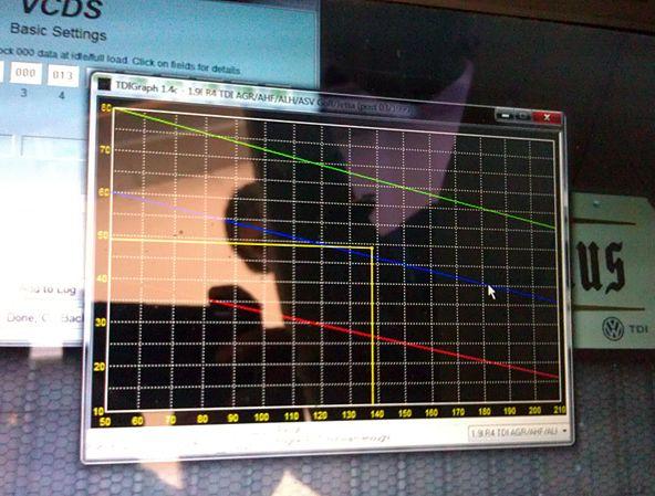

Vag-com, motorvezérlő, alap beállítások, 000 csatorna, TDI Graph.
Lesz 3 vonal, a közétső a kék. Ahhoz legyen a lehető legközelebb, esetleg picit fölötte.
