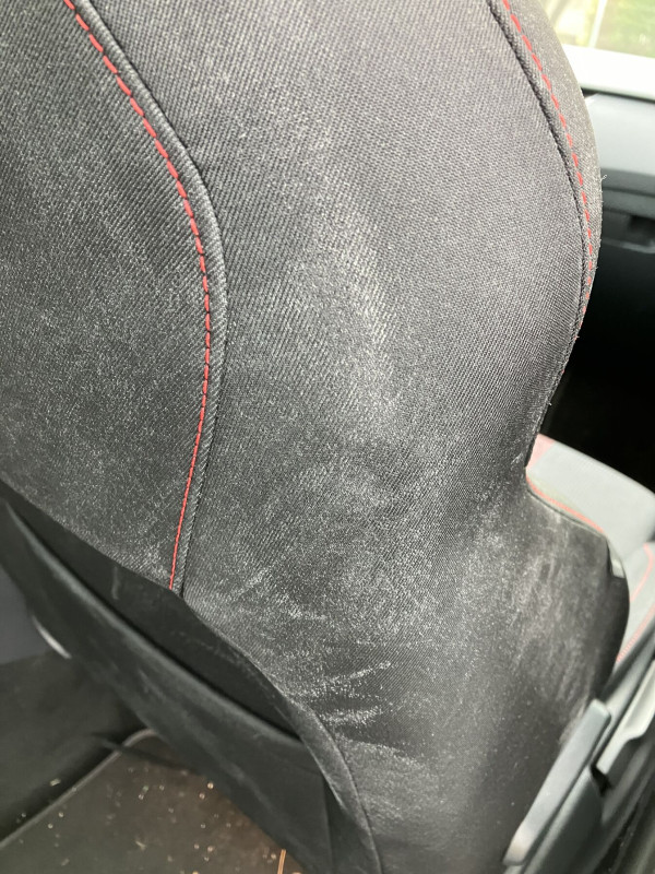

Sziasztok, ez mi a nyavalya lehet? Egyszer csak megjelent az ülésen, nem csak ezen, másikon is látni. Az autó a szabadég alatt parkolt, nem messze egy forgalmasabb úttól, de eddig sem ebben, sem a korábbi autóinkba nem láttunk ilyet (mondjuk azoknak nem is fekete volt a kárpitja )
Nem igazán érzem a szagát, de ez nem mérvadó, mert nagyon rossz a szaglásom (ha közelről szagolom, akkor érzek valami, nem annyira beazonosítható szagot).
Ugye nem penész?

Ez a fajta kárpit gyűjti az "embert". Amit én csinálnék elsőre: porszívózás, majd enyhén nedves (csak sima víz) mikroszálas kendővel finoman áttörlés, időnként öblítve a kendőt egy vödörben / lavórban.

De ott hátul? Ahova nem is szoktunk nyúlni? Elvileg, mikor megvettük, kitakarították előtte (ez júniusban volt) Ezt pedig pár hete vettem észre. Az autó a hét nagy részében áll, max hétvégén használjuk.
Van egy morzsaporszívónk, az remélem elég lesz, mert ezért nem vennék egy hosszabbítót, amivel a 10. emeletről le tudom engedni a porszívót
Első körben annyi nekem elég, hogy nem penész (mert, hogy kisgyerek utazna szombaton benne kb. 2x fél órát)
Ha nem válik be, akkor jön, amit Qru ajánlott Köszi,Köszi Qru

Hasonló a kárpit az enyémben is, ketten használjuk, időnként hasonlóan néz ki a vezető ülés oldala. Lehet, valami kárpittisztító benne maradt valamikor, de inkább "emberes". A ajtón a könyöklő a legrondább, az biztos, hogy emberes, pedig becsszóra tisztálkodom.
A morzsaporszívó gyanúsan kevés lesz, a nedves mikroszálas viszont bevált nálam. -

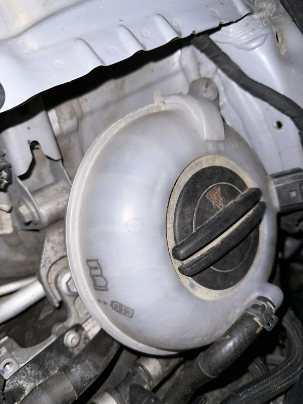

Ha nem látok szilikátra utaló jelölést a tartályon, akkor nem olyan a tartály? Akkor elég csak a folyadékcsere?
Meg ha van is szilikát benne, akkor az a G12 EVO-val már elvileg kompatibilis? -

G13 vagy G12-es jelölés lesz a tartályon a 2015-ös autóban már G13-as tartály volt amiből az előző tulaj kihalászta már a zsákot. Van benne zsák akkor az előbb utóbb tönkremehet, minap láttam egy tiszta rozsda zsákot fényképen no ha ez kiszakad akkor megette a fene.. biztos van már újabb megoldás, mindenesetre kiszedném a zsákot és g12 evot töltenék az kompatibilis igen.

Az enyémen sincs felirat gyárilag,zsák sincs 2 év után hiba mentes ledet lecseréltem új ledre.Még mindig csak ajánlani tudom.A 2 év alatt 1x sem villantott senki,hogy zavarta.A mostani 40 wattal lett erősebb.Az alsó az újabb,új ventilátor,új réz hűtés és 90 wattról 130 lett.
