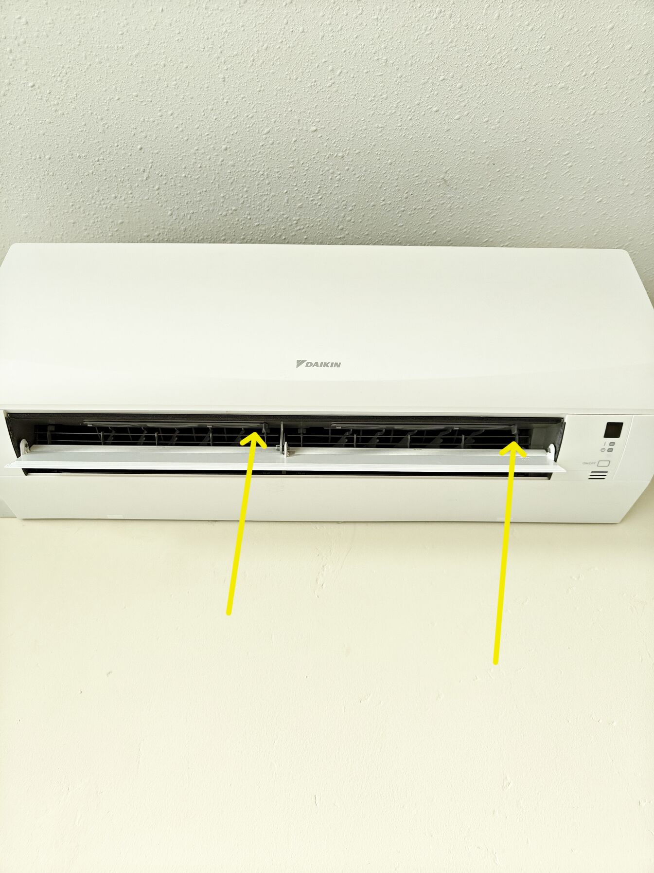

A Sensira fixen kattintható akár két külön irányba is a két oldala míg a Comfora csak mindent ide vagy oda tud forgatni
A Comforánál tényleg nem lehet fix pozíciókra (pl. 4 vagy 5 egyre magasabb állásba) állítani a legyezőket? Tehát nem tudom pl. csak fentre pozícionálni, hogy ne fújjon rám, ha mondjuk 2 méterre ülök tőle?

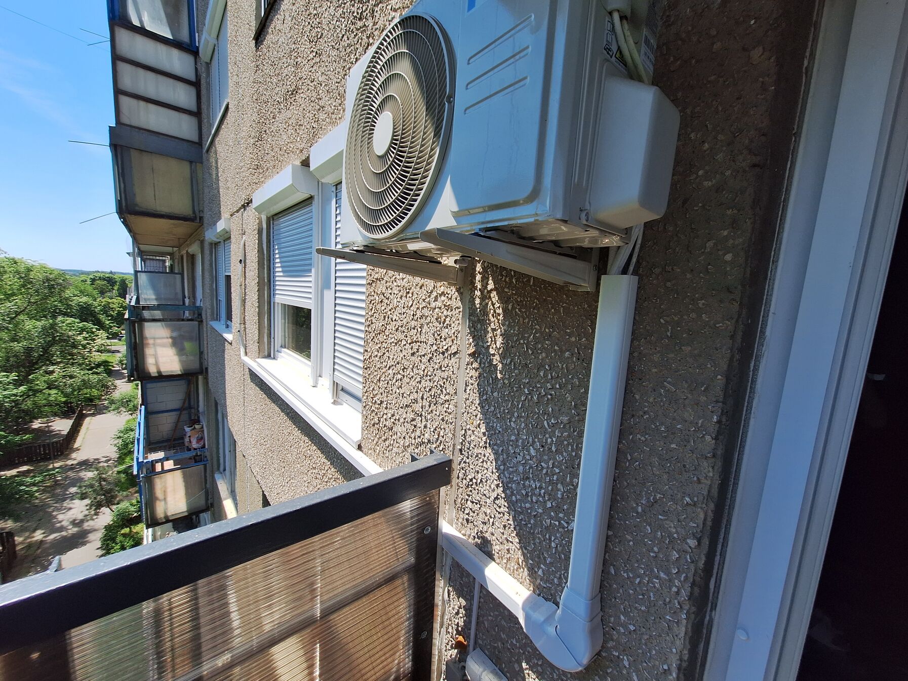

Saját unokaöcsémnek telepítettünk öcsémmel ketten Siófoki ezüstparti nyaraló ablak alá egy Daikin Sensira-t amit a fél emelettel lentebbi 8méterrel bentebbi erkély tulajdonosa azonnali feljelentgetéssel nyugtázott.
Első körben az ügyvéd ismerős jelezte hogy nyugodtan maradjon a klíma, két alsó lakás tulaja aláírta hogy engedélyezi a felszerelést, hívjon hitelesített mérővel szakit aki majd megmondja hogy 8méterről fél emelettel lentebbről nem igazán fog egy Daikin klíma bármiféle hangerő értéket át lépni... Mivel ezt bukta volna utána az önkormányzatnál vagy hol tett bejelentést hogy a nyaralójának az értéke csökkent mert akadályozza a kilátást a kültéri egység
Erről mellékelt egy képet hogy mivel fél emelettel lentebb van a kültéri egység kb. a fák lombjaiból takar ki egy pár centit
Ezt is buktaVégül a parasztja mivel semmit nem tudott tenni azt csinálta hogy akár hányszor bekapcsoltuk a gépet és látta hogy pörög a ventilátor elkezdte ütni rúgni a nyaraló ajtaját hogy kapcsoljuk ki mert hangos a klíma
Leordítottam hogy menni fog a gép, pár napig még ilyen állat módra rúgdosta aztán mondtam unokatesómnak hogy át teszem a kültérit a Balaton felé erkélyre, így bukni fog egy kis helyet de legalább mehet folyamatosan mert nem fog senki se bele szólni.

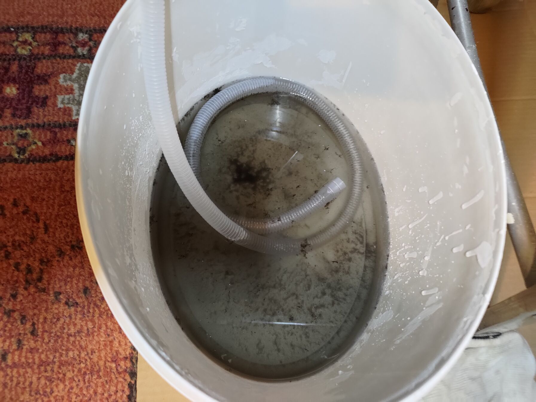

Ezt szombaton lőttem

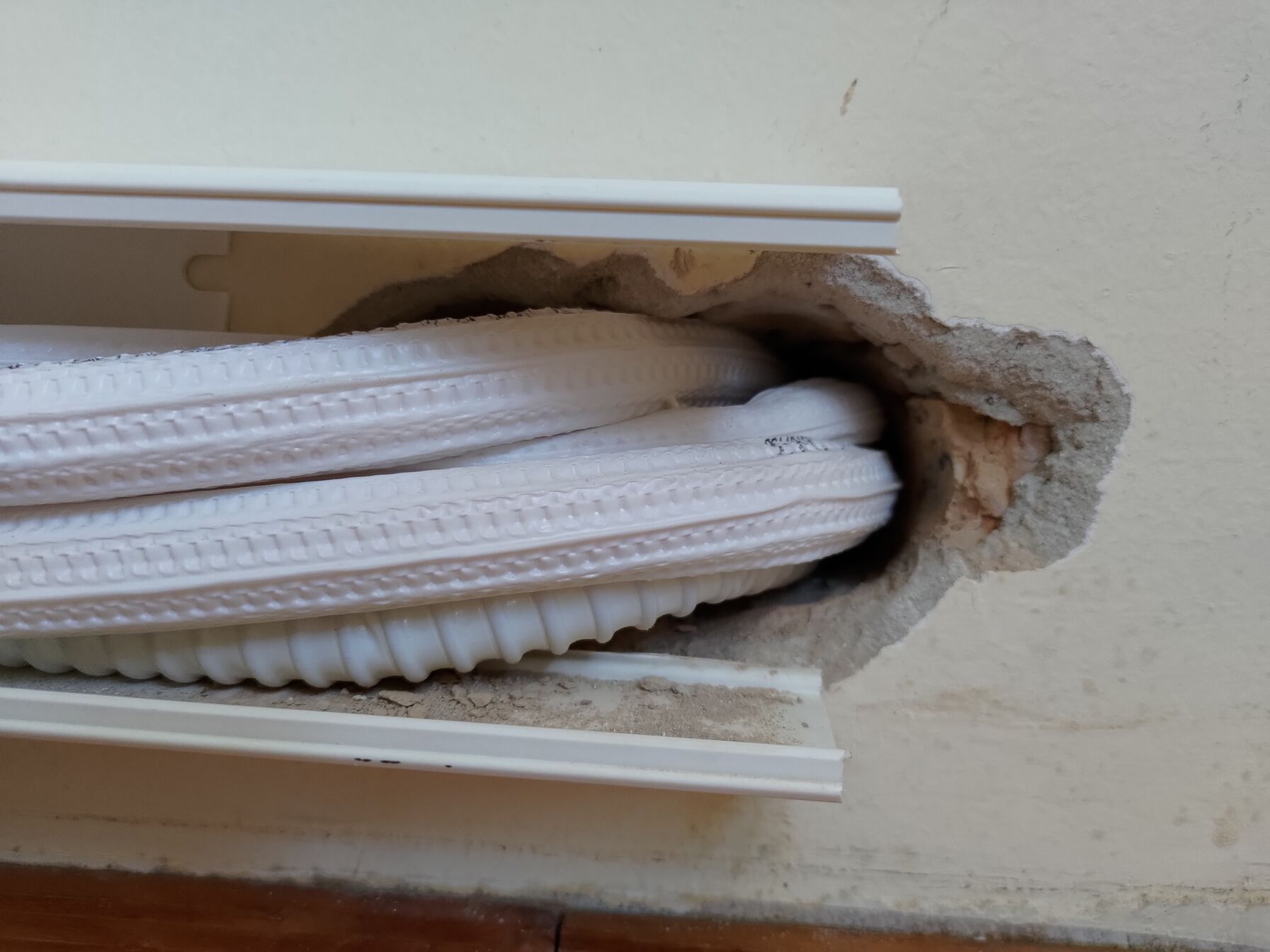

Ami durva hogy tavaly nyár elején telepített LG klíma ami már nyáron csepegett de bent
A tulajt kihívta az albérlő, és egy klíma tisztító spray-t fújt bele, mint látszik nem igazán ért semmit
A lényeg hogy tisztára mostam és küldtem videót a tulajnak hogy telepítési hiba van ugyanis a mekkmester úgy vezette ki a cseppvíz csövet hogy a beltéri bal alsó részén kb 2-3centivel fentebb van a fali furat alsó része mint a beltéri alatt végig futó gyári cseppvízcső így mint egy vízlépcső felfelé kell kimenjen a víz
Naná hogy áll az alsó 60-80centi csőben folyamatosan a víz és ha tele megy kosszal máris nem tud kifolyni
A klíma is ezért ilyen full penész 1 szezon után mert végig kapja vissza a csőből a vízpárát -

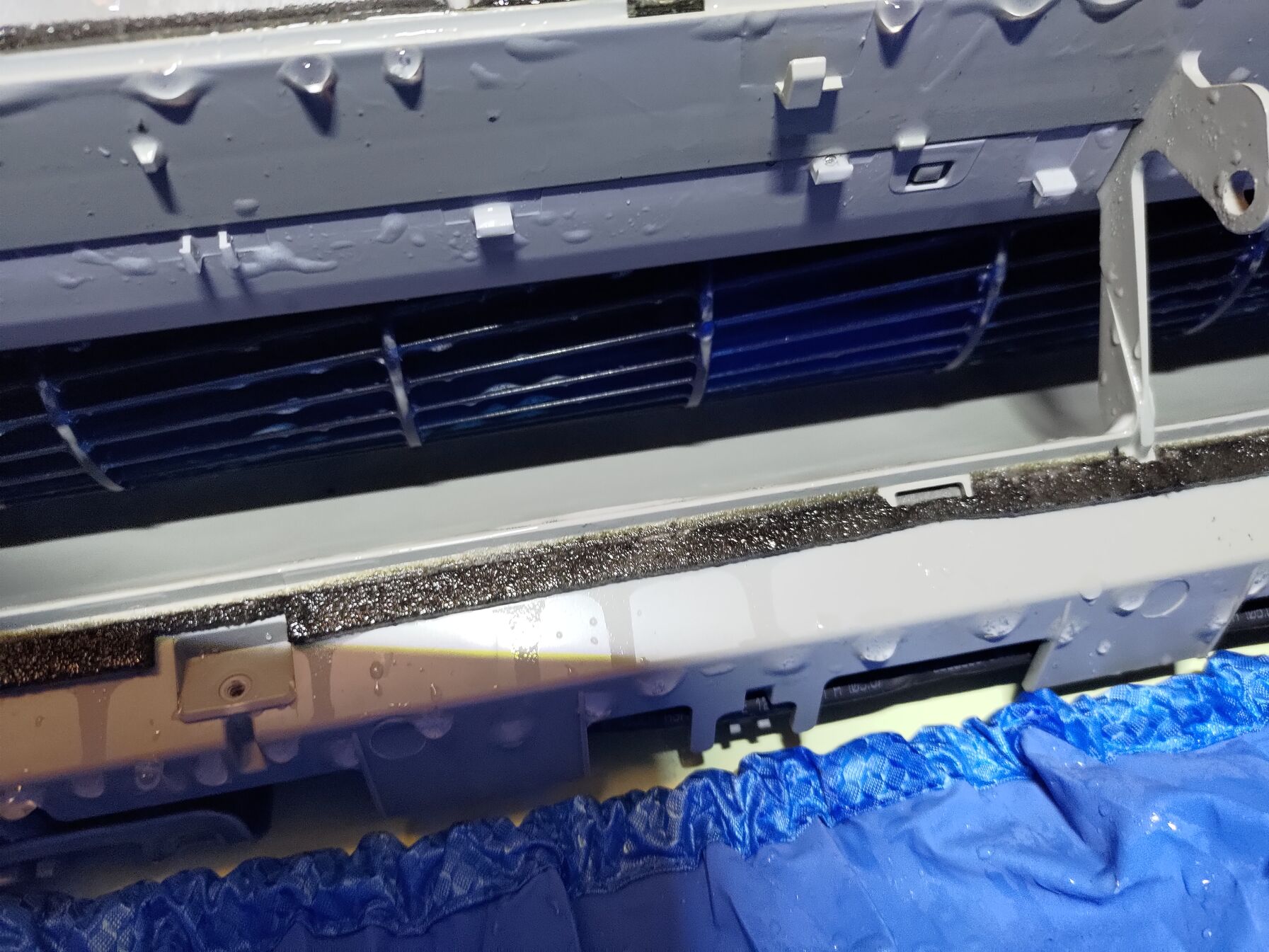

Hát,elég random a dolog,egyszer fél órán át tökéletesen ment,egyszer meg megint visszavett a teljesítményből.
Kondenzvizet nem láttam kicsöpögni
,de máshol sem folyt el elvileg.
Anyámnál van,ő ragaszkodik az eredetileg beszerelő céghez.
Hát kíváncsi leszek.

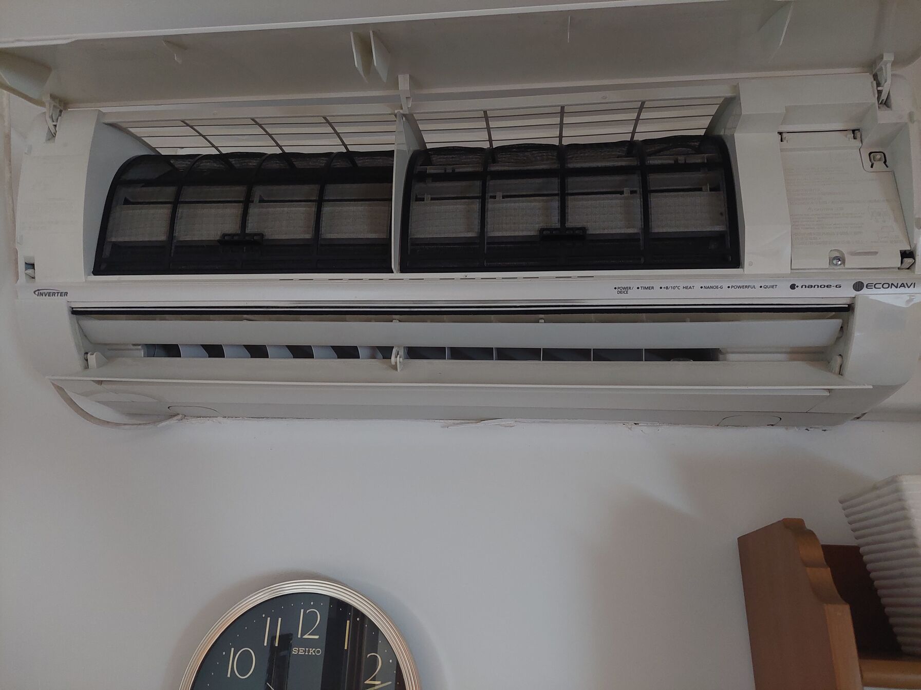

Így néznek ki a lamellák belül [kép]
Egy nagy tisztítás ára,ha szét is kell szedni,nem csak mosózsákos, kb mennyi?
Illetve,ha a rézcső eltömődött,ami kivezeti a kondenzvizet,azzal mit tudnak csinálni?
Kifújják kompresszorral?
Igazából 7 évből az első 4-ben ki volt tisztítva,de csak az a himihumi szűrőt levesz,lamellákhoz befújkál és járatták 20p. -

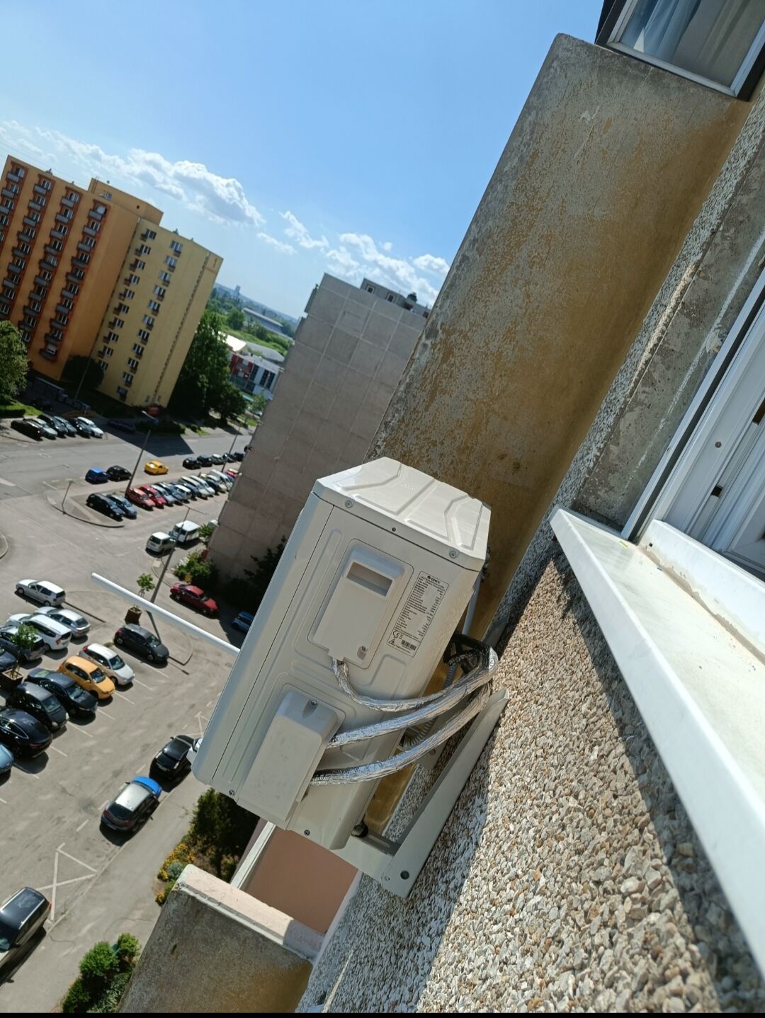

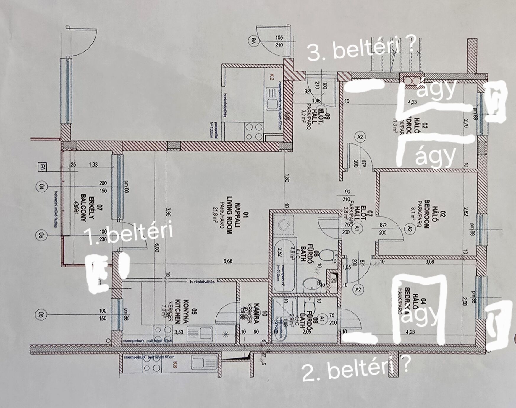

Amúgy tényleg nem lehetséges felszerelni egy klímát az 5. emeleti (zárószinti) ablakunk fölé, mert 60-65 fokos a tető dőlésszöge? Tényleg nem létezik ilyen tetőtartó, ami tudja a 60-65 fokot? A tetőtéren (kétszintes a lakás), ahol csak 45 fokos a tető dőlésszöge (van egy törés benne), simán felszerelték 2 éve, igaz másik csapat volt.
[kép1] [kép2] -

10-20perc után nem nyom levegőt az több mint érdekes
Szűrőt vedd ki, nézd meg átlátsz-e rajta egyáltalán
mókuskereket fotózd le mennyi mocsok van rajtaLegtöbb full koszos klíma nem tud levegőt forgatni, emiatt lefagyna az elpárologtató és így a gép visszaveszi a teljesítményét.
Zugló nincs messze egy fullos szétszedős mosózsákos Deep Clean-es tisztításhoz
7éves gépet meg meg sem láttam hogy 7évig nem volt tisztítvaMásik tipp addig hogy nyomd át fűteni de 30fok max ventilátorral és menjen fél órát
utána rakd vissza hűteni hátha csak a 4 utas szelep ragadt meg félúton
Írj vissza mi a tapasztalat -

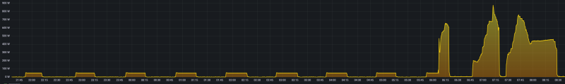

ShellyScanner alkalmazással Windows-os gépről is megtudod nézni az éppen aktuális adatokat, és tud grafikont is rajzolni, csak az úgy működik, hogy elindítod és onnan kezdi, amíg be nem zárod az alkalmazást.
csobi1
Talán már volt szó a Shelly -ről,de ezzel miként lehet hozzá jutni a fogyasztási adatokhoz? Hol lehet ezt negjeleníteni?

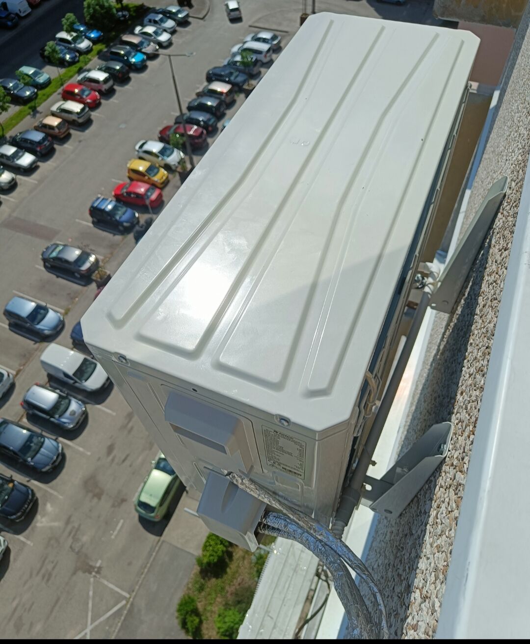

Mano66
#95548

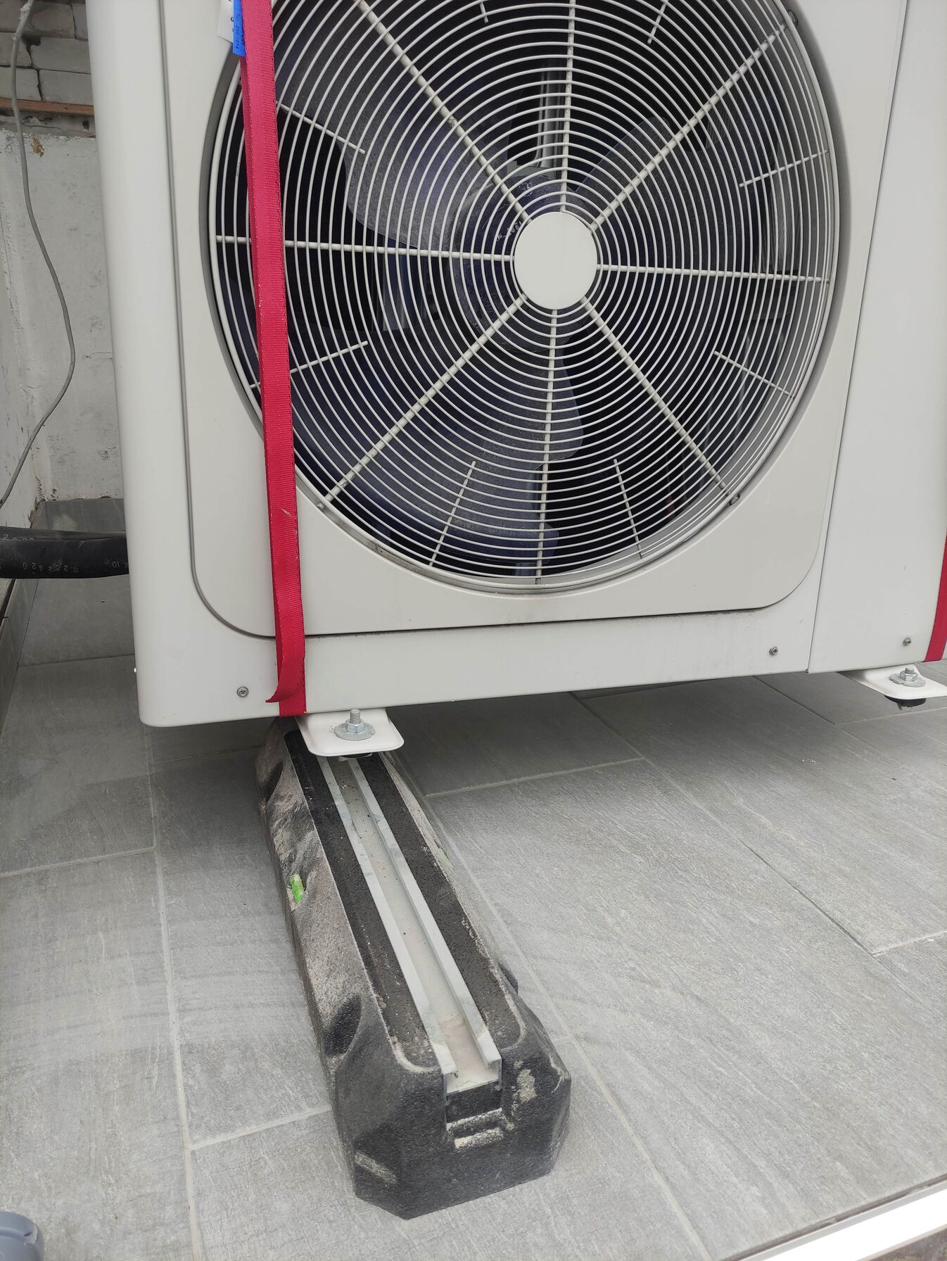

Rodigas 52-es fix hegesztett, már másfél éve csak azt veszek mert az tökéletes nem úgy mint a sok kihajtható konzol.
Rá megy az AG35-ös 3centi magas rezgéscsillapítós gumibak és tökéletes
rögzítésnél meg ügyelek hogy a mindkét oldali konzol függőleges legyen, a két konzol közt meg vízszint legyen plusz ne dőljön kifelé meg befelé se. Ha a fal nem lenne függő akkor alátéttel javítom. -

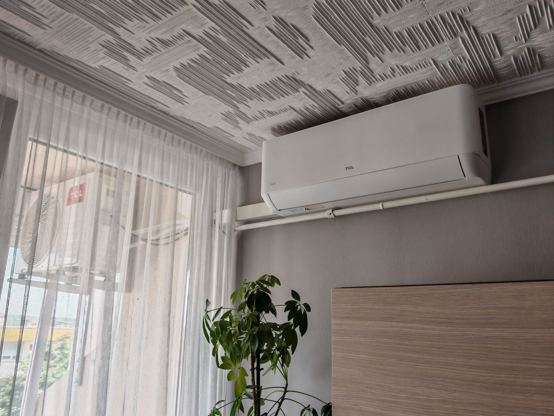

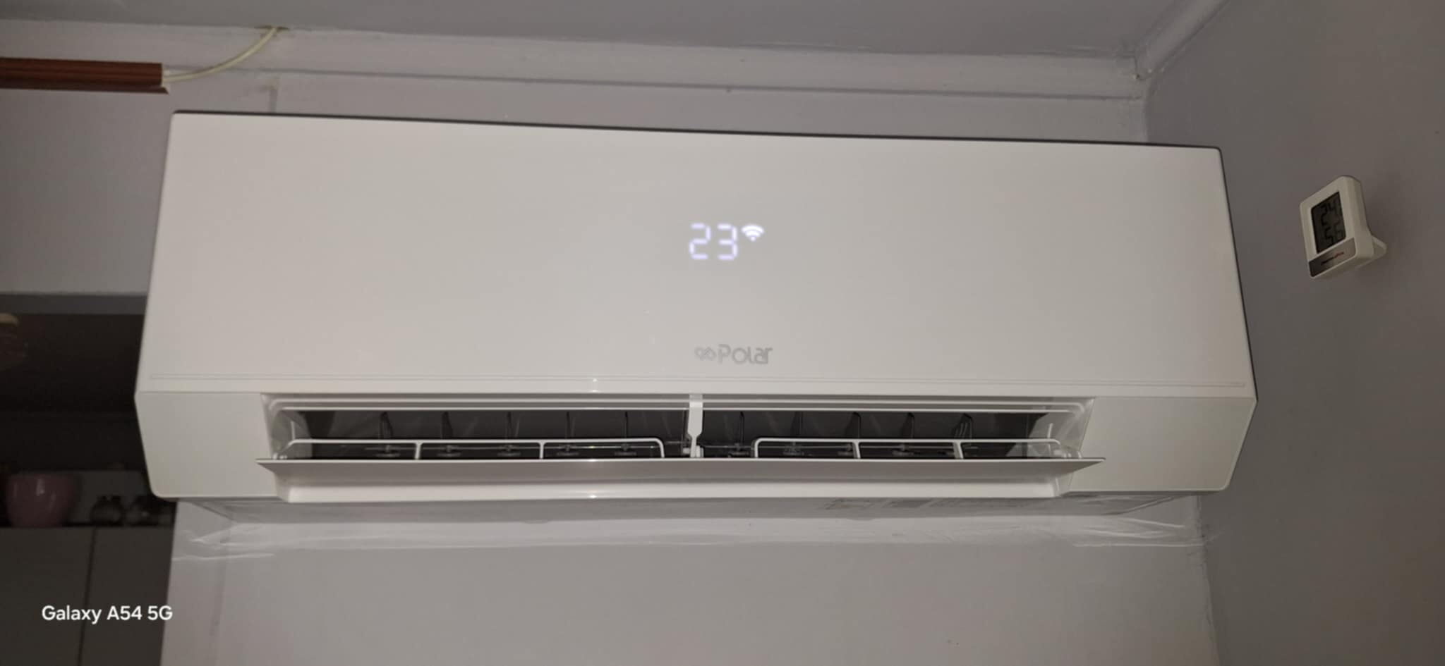

TCL Elegance Plus-ról mi a vélemény? Mondjuk már itt van nálam (jövő héten szerelik), szóval lehet későn kérdezek.
Első blikkre korrekt darabnak tűnik, Daikin-t szerettünk volna aztán az ára miatt már nem szerettünk volna.
Ez meg ilyen arany középútnak tűnik. -

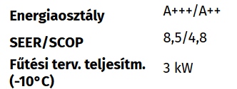

Polar Prime:
Mind a három éghajlati övön ugyanolyan SCOP érték... Ez nem csak nekem büdös?

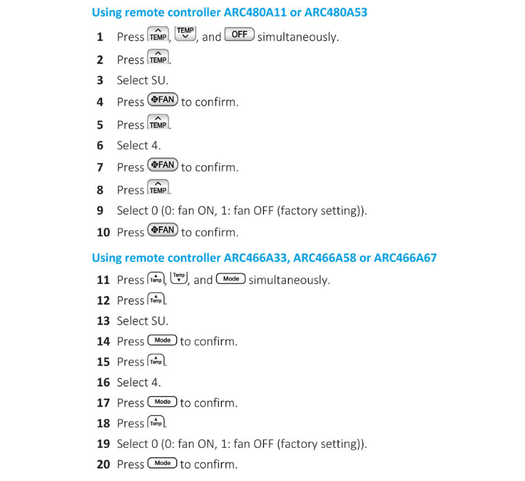

Helló!
Nem tudjátok véletlen, hogy hogyan lehet ezt kiakasztani? Leakarom venni a beltéri egységről a műanyag burkolatot és a lapát útban van, de nem tudom, hogyan lehetne ezt kipattintani. Összenyomni nem lehet a kis fehér pöcköt, mert középen nem üreges. [kép] -

Na most főhet a fejem, mit fejlesszek! Gázkazán vagy fűtős klímák? Ki kell várni,mi mennyibe fog majd kerülni...

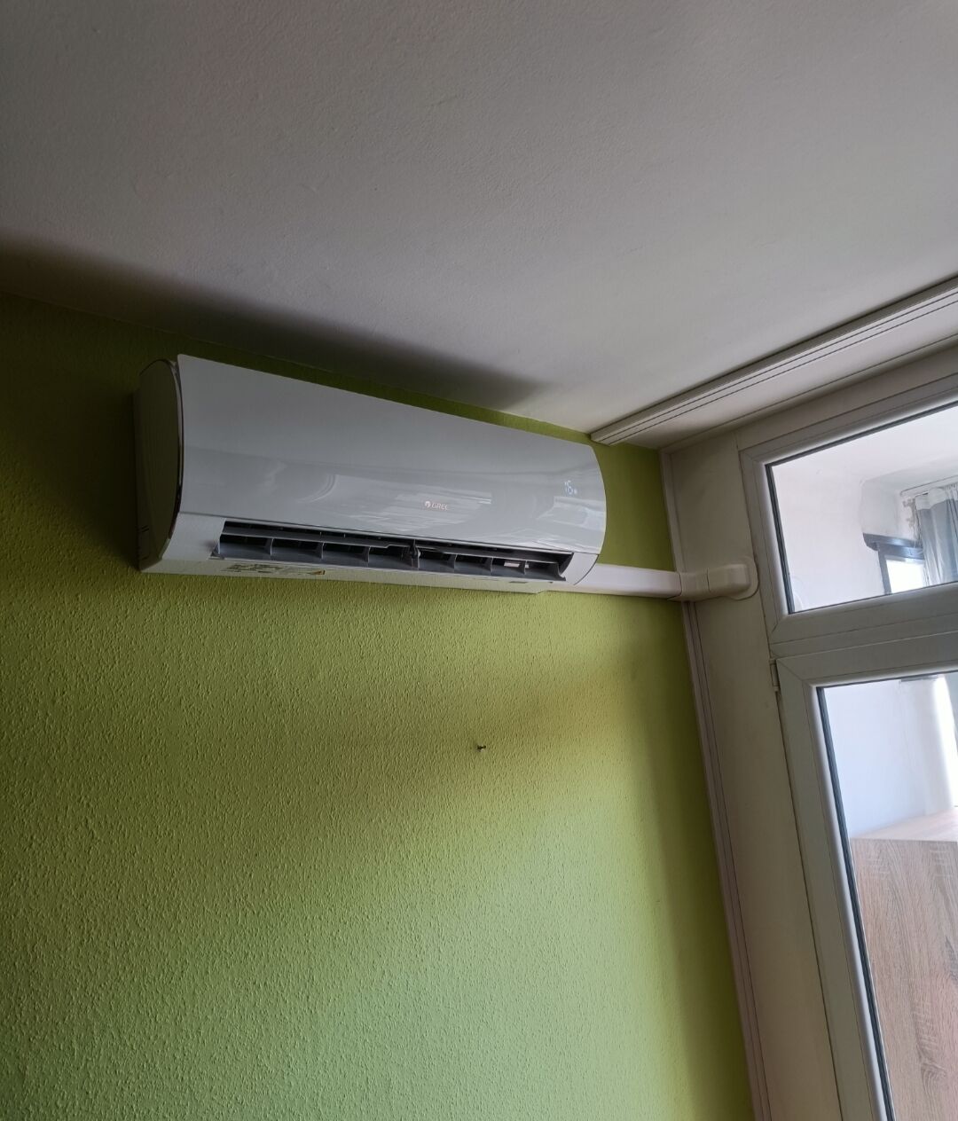

Hatalmas köszönet TeeJay kollégának, hogy a héten felszerelt Dagimarketes rendelésből egy Panasonic BZ25 és egy Daikin ATXC25D klímát, nagyon jól sikerült mindkét szerelés
, pedig egyik sem egy sima szendvics telepítés volt.
Rövid összehasonlítás:
Mindkét klíma egészen kiváló, a Dagimarket ár pedig parádés még szállítási költséggel együtt is. Nekem a Pana beltérije egy fokkal jobban tetszik külsőre, fél fokonként lehet állítani a hőmérsékletet és diszkrét fokozatokban is állítható a befújás magassága, míg a Daikinnál csak meg lehet állítani a legyezést ott, ahol éppen jár. Kültérije kicsit nagyobb és hangosabb a Daikinnál, kompresszor hangban (vagy inkább hangtalanságban) az utóbbi verhetetlen, de a Pana is bőven elviselhető, Syen és Greehez képest szuperül szabályozza magát.Gránit bankos kártyákkal sajnos nem lehet fizetni a Dagimarketnél, valamiért a Gránit letiltotta ezt a kereskedőt. Beszéltem velük, de nem adhatnak információt az okáról. Én Revolultra átpakoltam a pénzt, onnan simán ment a fizetés már. Azért kicsit paráztam a két klíma kifizetésekor
, de 5 napon belül megérkezett, nagyon gyorsak voltak. -

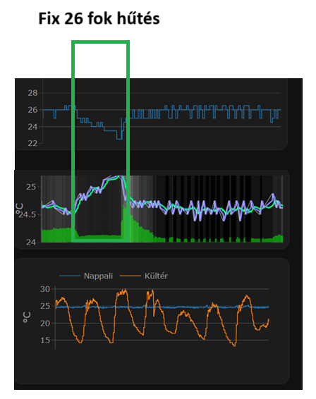

Sajnos csalódok az FTXF25E-ben fűtésbeni alacsony moduláció kapcsán. Hiába kezd 160 W körül amikor újraindul, ezt nem képes folyamatosan tartani. Mindig ~200 W irányába emeli az áramfelvételt, hacsak nem fűti túl a szobát időközben.
Röviden, ha Daikin klíma kell fűtésre, akkor a Siesta ATXD legyen az első daigmarket-ről, amit megnéz valaki, utána a Perfera a romániai beszerzéssel. Siesta/Comforát el kell felejteni sajnos. -

Én új dobozos gépet biztos nem raknék régi rézcsőre meg vezetékre meg egyebekre.
Teljes lebontás majd az új klíma telepítése új csövekkel meg cseppvízcsővel
Ha a régi klíma ráadásul rossz helyen van kifúrva akkor még új furat is kell és mindegy hogy panelről beszélünk
Másfél hete egyik fórumtársnak telepítettem Újpesten 2db Daikin klímát, nála volt 2db régi klíma, azt leszedtem és akkor láttuk hogy a régi mekkmester 30mm-es lyukat fúrt a panelen az is kb. 3. helyen jött össze neki és mivel ugye azon nem fér ki a két rézcső szigeteléssel, fogta simán levágta róla és át dugta szigetelés nélkül a lyukon...
Mondanom se kell az a cső hűtésben 3-6fokos is lehet, a nedvesség lecsapódik rajta mert ugye purhabbal sem tudta kifújni a lyukat így bent ázott fel a fal a csövezés alatt...Na ezért én lebontok mindent és precízen új anyagokkal telepítek új klímát
úgy tudok rá garanciát is vállalni természetesen, meg ugye akkor tudom hogy én telepítettem és nem töröm meg a rézcsövet meg nem 30-as lyukon tuszkolom ki szigetelés nélkül
