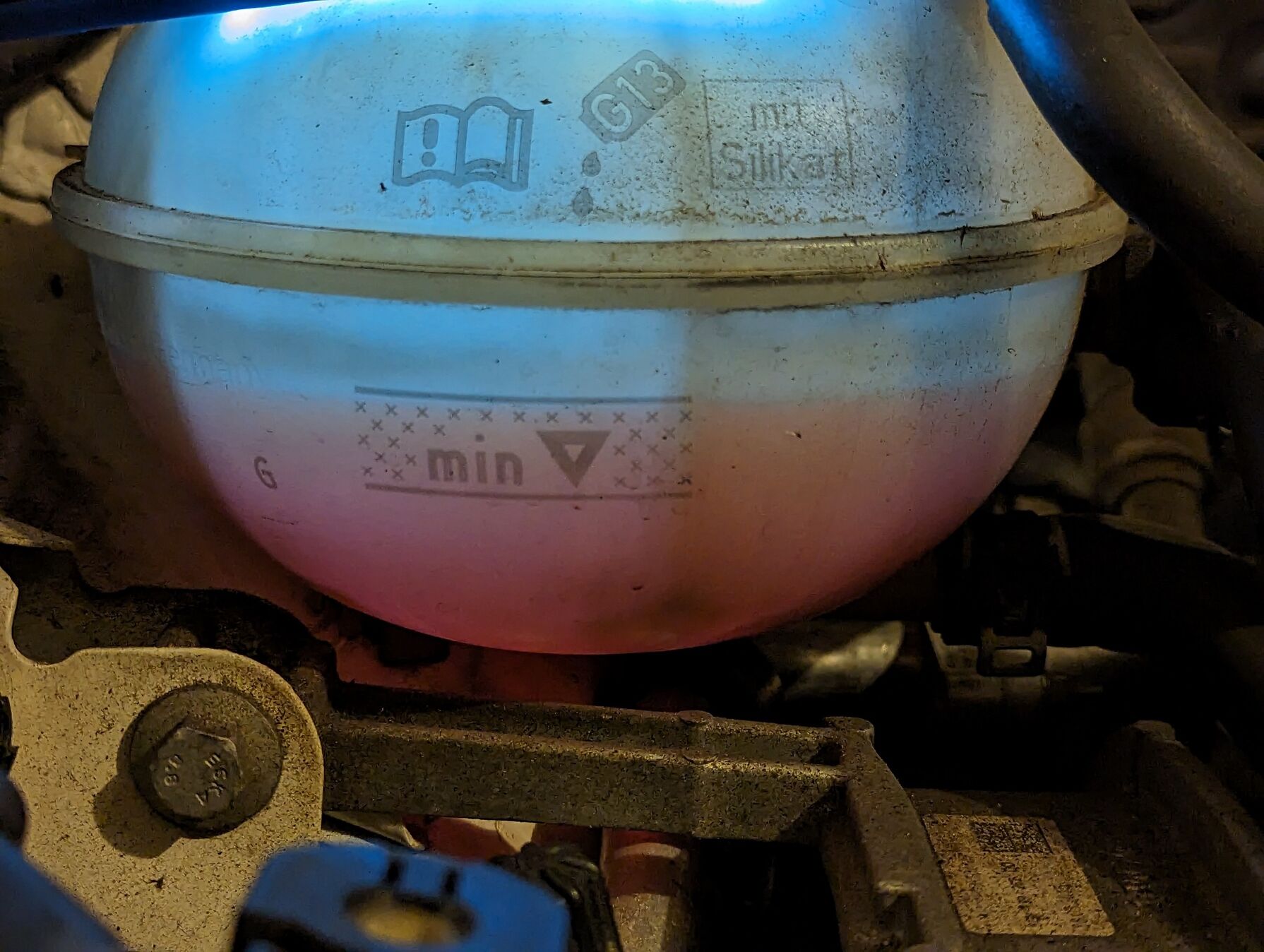

makszi #213249 üzenetére
A háromszög (fogjuk rá, hogy egy nyíl akar lenni) csúcsánál látni vélek egy vonalat, az a minimum szint, most kb. ott van. A szaggatott vonal lesz szerintem a maximum szint. Hideg motornál kell nézni.
Optimális esetben, a megfelelő készre kevert fagyállóval töltsd hidegen max-ra. (csak tippelek: G12 Evo) Szükség esetén jó lesz bele a desztillált víz is, kb. 1-2 dl hiányzik.

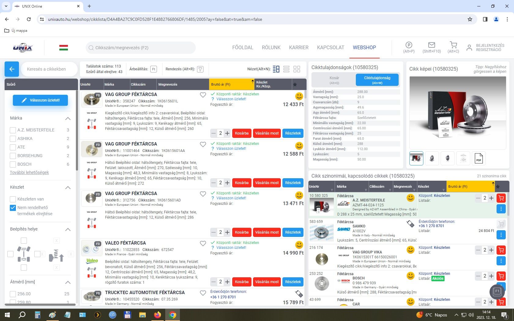

Gyula84 #213227 üzenetére
Megmérem azon ne múljon
Na de milyen márkát vegyek?
Egy ma holnap 19éves kocsira hátsó tárcsának, mert előre nem lenne kérdés hogy egy márkásabbat, de hátra
Nem kell 10-évet kibírjon mert akkora majd 30éves kocsi leszÍgy gondoltam Unix legolcsóbb, 46% kedvezmény van
Ha
256mm akkor van jó áron Valeo 15e Ft(kedvezménnyel 8e Ft/db)
270 vagy 286mm akkor VAG GROUP 12.5Ft és 13.6Ft (7e Ft és 7.4e Ft)
Uninx oldal kép [kép]Más márkásabb olyan 11-12e Ft felett lenne darabja
Szerintetek?

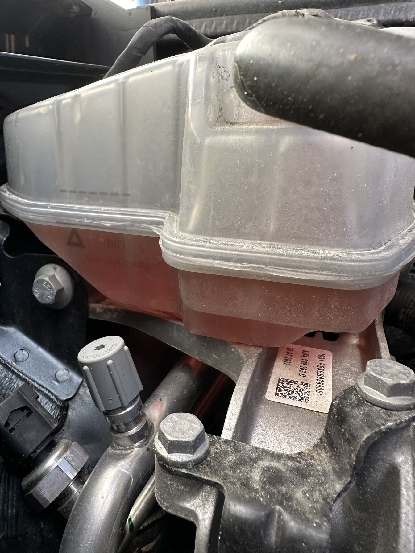

makszi
Leon 1.5 TSI mhev 39 000km. Az előbb megnéztem a fagyállót (pink folyadék). A tartályon csak egy jelölést látok(vízszintes vonal). A folyadék ezen vonal alatt van. Pont ott van a folyadék szintje ahol a műanyag tartály alsó és felső része össze van illesztve.
Viszont ezen illesztés alatt nem látok jelölést.
Akkor lehetséges hogy most már a minimum szint alatt van a hűtőfolyadék? -
