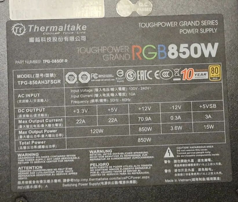

Erről a tápról mi lenne a vélemény?
Thermaltake Toughpower Grand RGB, 80+ Gold, 850W - TPG-0850F-R

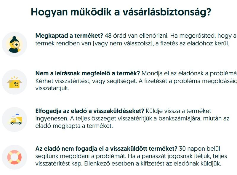

Csak 290 RON lenne másodkézből, szálitással és vásárlási biztonsággal együtt!
De az eredeti doboza nélkül, csak a táp és a kábelek!
Állítólag nem volt használva!
De akkor sem egy mai darab.
Viszont nem kéne két hétig szenvednem a régivel, mert ezt már most is kitudnám fizetni, és van 48 órám letesztelni, valamint lehet hogy még maradt gyártói garancia is rá. -

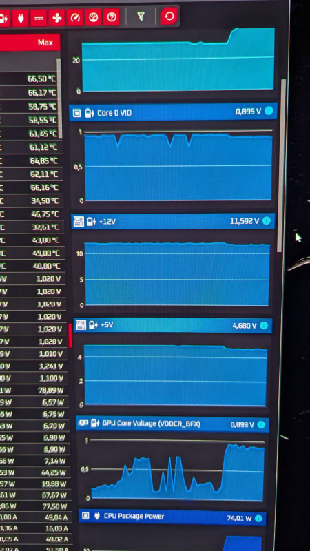

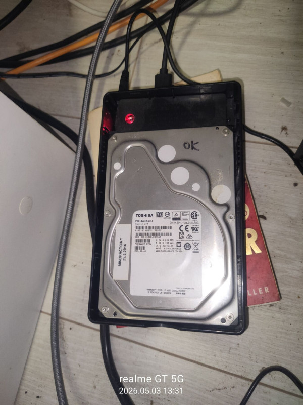

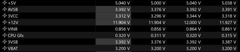

Egyébként pár percre a külső USB 3.5" (12 Voltos tápos) HDD kapcsolódott le ami egy passzív USB HUB-ba volt dugva, kiiktattam a HUB-ot, remélem így talán kibírja a tápcseréig, ami kb. 2 hét múlva lesz csak meg.
Egyébként a szoftveres feszültség mérés nem mutat bajt, de most nincs oszcilloszkópom hogy a hullámosságat megitéljem:

Amiről képet tettél be, inkább külső használatra van szánva, nem kell barkácsolj, jó lesz a kinézett táppal. -

Mindenképpen az 5 Volttal lesz gond, ahogy a + usb-s 2,5" HDD (tápnélküli) csatlakoztatása is megmutatta.
Jelenleg egy USB-s 2.5" hét 3.5 HDD és kettő NVME SSD-T táplál maga a gép, + 1 külső tápos 3.5" HDD, de ez már nem számít.
Nem csoda hogy semmilyen + terhelést már nem bír el.Az RMx és RME 850 (2023-as a sípolós verzió, az újabb már kevesebb SATA csatlakozós) is szóba jöhetne, de végül mindig a Fractal jött ki jóban az összehasonlításnál, már csak az nincs eldöntve hogy melyik boltból veszem meg.

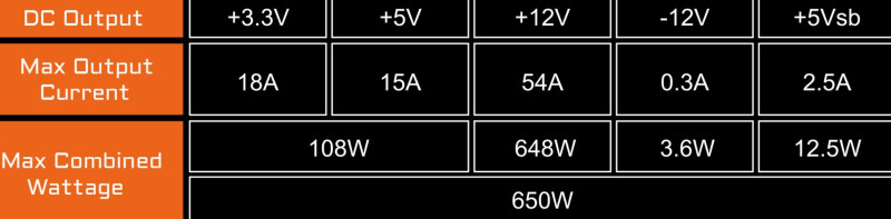

Igaz a Fractal Design is "csak" 20 Amperes 5 Volton, talán egy 5 Volt kiegyenlítő sem ártana...Köszönöm!
Ui:
Szerintem az 5 Volt-tal van gondja a Gigabyte GP-650B-nek mert már egy + 2.5" HDD is kiakasztotta, most próbáltam hozzátenni és eldobálta a HDD-ket.
Ilyen adatokkal nem is csoda:
