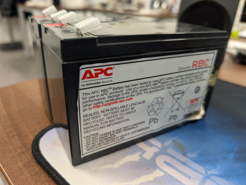

Szia, szinte biztos az akku. A PC-vel össze van kötve USB kábellel, UPS szoftvere telepítve van?
Lehet ha futtatnál egy öntesztet az meg is mutatná.
Amúgy a "gyári" (amit a UPS-be annak összeszerelésekor tesznek bele) jellemzően ebnyit szokott bírni: 2-3 évet.
Ha egy jobb minőségű ÚJ (nem is rég gyártott) akkut teszel be helyette az simán elfut legalább 5 évig. (6-8 sem lehetetlen de ott több feltételnek is optimálisnak kell lennie)UPS szakáruházból érdemes venni pl. Upsakku, de más akkukkal kirmelten foglalkozó cég is jó. Remélhetőleg jobban pörög a készlet nem olyan akkut sóznak rád ami már 2-3 éve a polcon porosodik.
Ha jól tudom 1db 12V-os 9Ah-ás akku kell bele, a legjobb akku márkák: CSB, Yuasa
Jók még:
Datasafe, Leaftron, GenesiGenesis
8-11k HUF között már kapható megfelelő 9Ah-ás akku. -

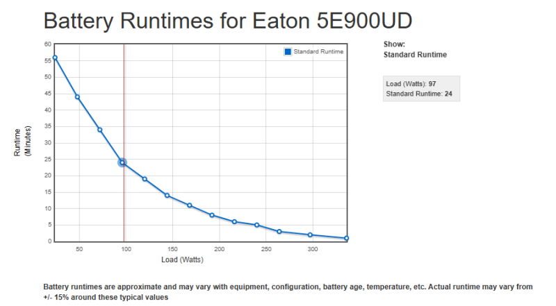

Van egy EATON 5E 850i USB DIN UPS. Szoktam néha tesztelni, hogy mennyit bír. Ma vettem észre, hogy amikor lekapcsolom az áramot, akkor azonnal kikapcsol minden eszköz, még a UPS is. Ha nincs terhelés, akkor nem kapcsol ki. Lehet, hogy már régi az akku benne? Sajnos nem emlékszem, hogy mikor vettem. 2-3 éve kb. Max 70 watt megy róla, de inkább 40.
Ha akksi, akkor honnan érdemes újat venni?

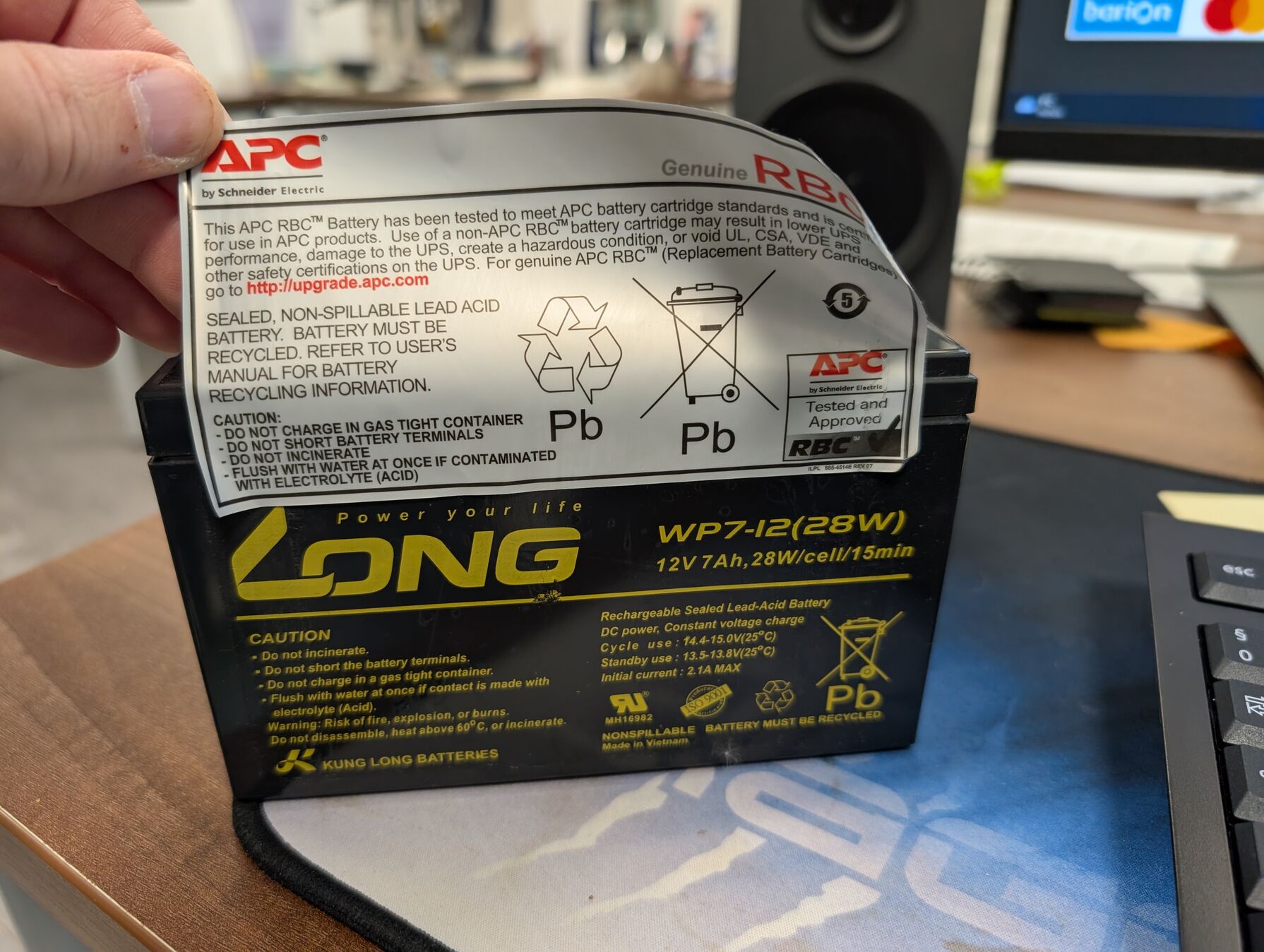

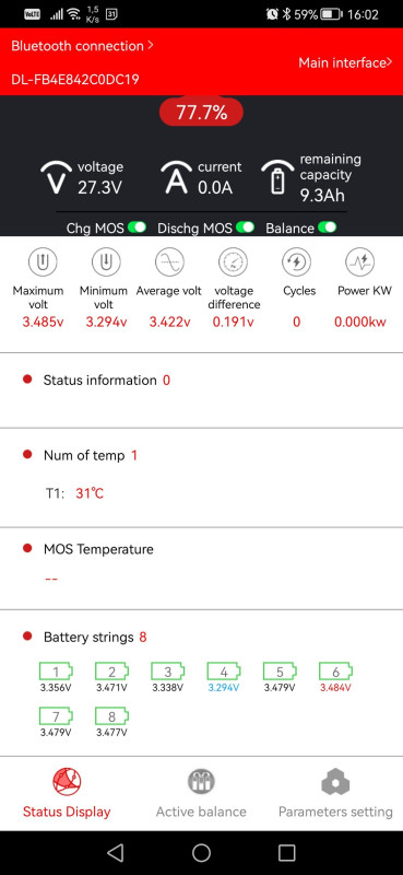

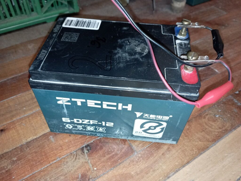

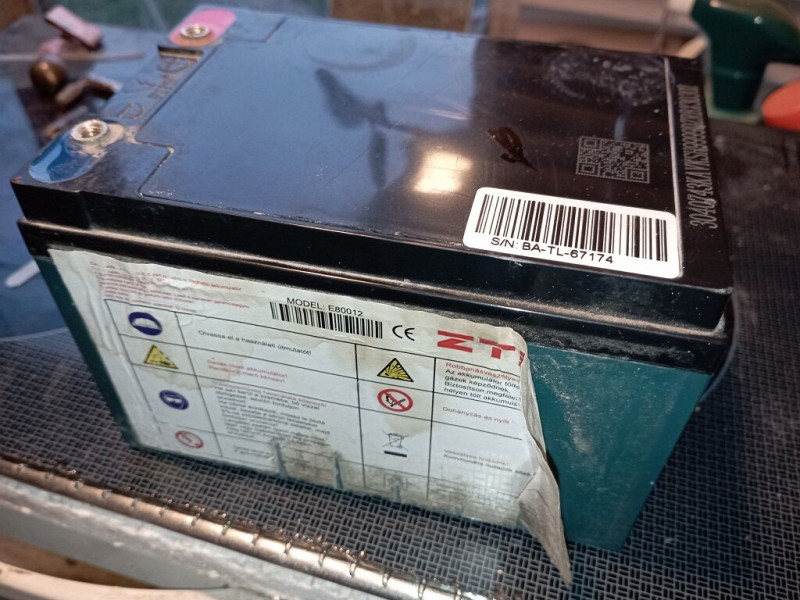

Hát csak megdöglöttek a Long akkuk, már csak a bontott bicaj aksikról megy a táp, de sikerült melléjük szereznem ingyéé, 3 bontott szintén bicaj aksit, konkrétan ilyet:
A háromból egy cellazárlatos, de ez jó hír, mert a másik kettő jó állapotban lehet, most tesztelem őket, az első nagyon ígéretes. A cellazárlatosnak a papír leválása is már árulkodó jel volt, mivel az a cella melegedett erősen ahol a papír levált az akkuról, igazából nem is meleg volt hanem forró ezért hagytam is a fenébe.

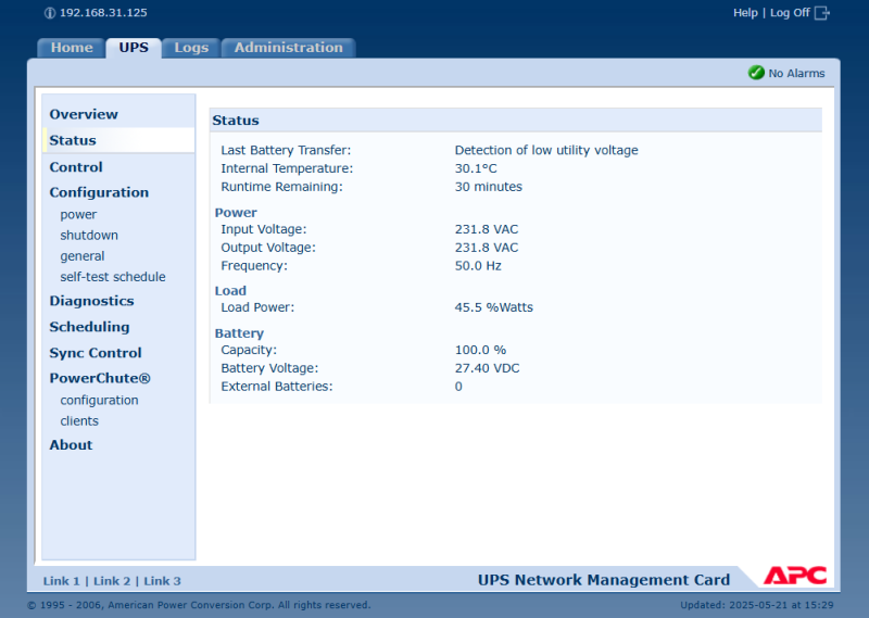

Sziasztok! Az normális, hogy egy UPS kikapcsolt (de hálózatra csatlakoztatott) állapotában 20-22 V kimenő feszültség mérhető?
SPS PRO 1500 -

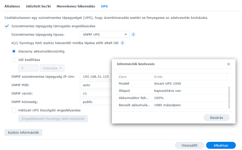

Jelenleg egy Eaton 650 van, ami kb 15 percet bír, ha elmegy az áram. Ezzel nincs is problémám. Inkább olyan megoldást keresek, hogy ha a szünetmentes merül, akkor küldjön a szervernek egy shutdown üzenetet és álljon le. A szerveren Proxmox VE fut. Van ilyen? A teljes leállás kb 15 perc. Néztem az Eaton szoftverét, hátha tud ilyesmit, de horror a license ára ahhoz képest, amire használnám.
NJoy Cadu 1500-2000 típust nézegetem most, de ott sem látok a ViewPower szoftverben ilyen módot.
