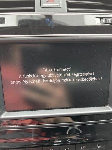

Sajnos csak a telefon tudja, az auto nem… ahogy focvis is irta, egy wireless carplay adapterre van szukseged, es azzal sajnos csak a carplay lesz vezetek nelkuli, android auto nem, ha ez is szempont lenne.
Nem probaltam meg ilyen eszkozt, de ha ugy mukodik, hogy ra kell csatlakozni a telefonnal (ergo ki kell venni zsebbol es nyomkodni), akkor mar akar maradhat a kabel is -

Ha a Smartlink = App-Connect és aktív, úgy egy plusz eszközre lesz szükséged.
Google: "wireless carplay", asszem az Ottocast pont egy ilyen dongle.Szerk: Megnéztem, az Ottocast ilyesmi, viszont van jobb nála. (Androidot használok, nem ástam mélyebben bele magam a Carplay témába.)

Vezetéknélküli Smartlink-et lehet varázsolni 2018-as Octavia-ra? Márkaszervizben gondoltam, hivatalos úton. A vezetékes már aktiválva van.
A céges telóm iphone, azzal elvileg működnie kellene vezeték nélkül is....de gondolom valami extra kell hozzá.
