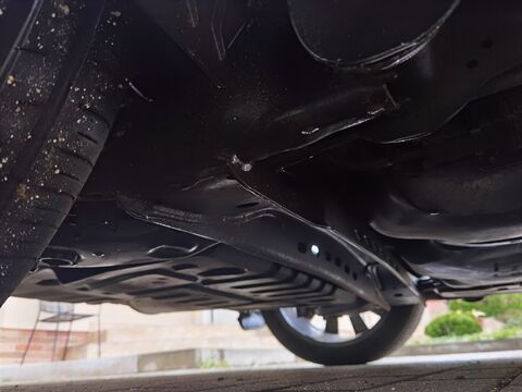

Az autó alá pillantva mit kellene látnom? Az XDS-nek van látható része? Gyorsan lőttem egy képet:

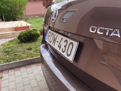

Jövőhéten megy a szerelőhöz Piros, felrakatom én is a keret nélküli rendszemtáblatartót, legyen már szép műszakira. -

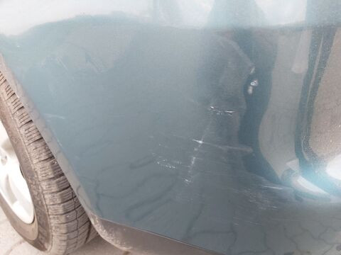

Megvártak de nehéz eldönteni mi volt a szándék
Mentem oda a kocsihoz másik oldalról ép akkor ált ki a tanuló kocsi majd elment másik sorra
Ekkor látom hogy valami fehér van a lökhárítón odanyúlok és mintha kréta por lett volna, ekkor jött egy zokni árus, vegyek zoknik, gyorsba elküldtem hogy most hagyjon mert ép nekitolattak a kocsinak
Ekkor nézegettem tovább és ekkor jött hangosan mondva hogy nem mentünk el itt vagyunkÍgy utólag még olyan is megfordult a fejembe hogyha nem jön oda hozzám a zokni árus akkor nem jön oda az oktató, mert azt hihette hogy a zokni árus tanúnak jelentkezik hogy látta hogy a tanuló kocsi volt, és ez egy kis város egy két autós iskolával így simán beazonosítható
Utólag tesco parkoló kamerák, az lehet látszott volna hogy mellé kezd el tolatni de az hogy össze is értek már kérdésesAmúgy képen sokkal rosszabbnak látszik szerintem polírozással kijön a nagyja egy két mélyebb karc az nem fog
Viszont festetni nem akarom több okból se
Ugye ez egy 17éves kocsi
Okok
-Szerintem eladásnál sokkal többet vesztene az értékéből ha meglátszik hogy festve volt, minthogy van rajta pár karc, őszintébb (bár ez is olyan dolog mert nem tervezem eladni)
-Másik a kora miatt, ugye az egész kocsi 17éves, na már most ha lefestik a elég nagy hátsó lökhárítót szinte biztos hogy nem fogják eltalálni a színét, környezeti hatások, fakulás (képek itt hogy milyen a színe), akkor meg az egész kocsival kezdeni kell valamitAmúgy szegény tanuló kislány hatalmas könnycseppekkel sírt a sofőr ülésben, nem jött oda amúgy, de jöhetett volna mert rá nem is haragudtam
De a nyomorult oktató, minek ül a kocsiban ha nem akadályozza meg hogy másnak nekitolasson a tanuló, de tényleg egy gyök kettős tolatásnál ne lenne ideje fékre lépni
És látszott a tanuló kocsin hogy nem ez volt az első, össze vissza volt nyomorgatva, az ilyen nem való oktatónak
Most gondolkozok hogy Google értékelésében leírjam, hogy milyen oktatóAmúgy kezdek belenyugodni hogy megesett, főleg hogy bármikkor elüthetek egy vadat és az meg sokkal nagyobb kárt okozna amit senki nem térít meg semennyire, rengeteg nyúl fácán, sőt őzt is látni az utak mentán és elütve is

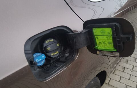

Nekem volt 2015.12. havi 2.0 CR TDI Superb (150LE), Euro 6 (pont CRL.. motorkóddal) és sehol semmi adblue. Most a 2018-as Octavia szintén 2.0 CR TDI (150LE) (DFF...motorkód) már adblue-s.
Lehet hülyeség de az adblue betöltő nyílás az tisztázza a helyzetet, nem? Vagy lehet máshol is tölteni?

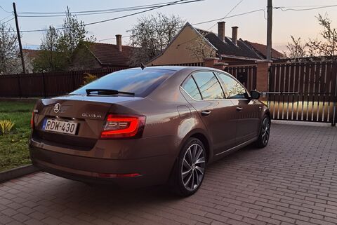

Köszi mindenkinek! Nekem is nagyon tetszik. Magamtól tuti nem vettem volna ilyen színben..de élőben marha jól néz ki.
