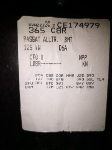

Keresgettem, hogy most 312 vagy 340mm tárcsa való-e az autómra.
Katalógusokban mindkettőt megtalálom 2012 Passat Alltrack CFGB-hez.
Nem értem mi alapján kaphatott az egyik autó nagyobb féket a másik meg kisebbet.
Autodoc: itt illetve a 7zap-on is ínak olyanokat hogy 1ZM és 1ZG a kisebbhez illetve 1LA és 1LB a nagyobbhoz.
Megnéztem ezt a szervízkönyvben és csomagtartóban megtalálható matricát, itt találtam olyat, hogy 1ZM tehát ez a kisebb (nem mintha ne mérhettem volna meg). De nem voltam biztos hogy most ez egy méret vagy jó bele mindkét tárcsa vagy hogy van.
Ez alapján akkor akár 16-os felnit is föl lehet pattintani, míg a 340-es fékre nem?
Továbbra sem értem, miért listázza mindkét méretet ugyanahhoz az autóhoz és motorhoz.
Ezt a matricát hogy hívják hivatalosan és hogy lehet dekódolni mi mit jelent? -

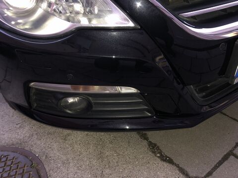

Hát én a képről semmit sem tudok megállapítani. Látszólag a helyén van. Az előző írásodban említetted, h valami el volt törve, és gyorskötözővel rögzítették. Most meg azt, h semmi baja, csak nem volt a helyén. Vagy az a jobb oldalon volt, a bal meg szorul?Végülis tök mindegy sajnos nem műxik, remélem ma kipumpálod belőle a luftot és minden rendbe lesz.

Megnézettem vele direkt, mert a fényezés előtt a balos egy kicsit szorult néha. De azt mondta semmi baja, nincs törve, csak megkellett igazítani.
Készítettem egy fotót a barátaimnak, hogy kész a lökös, talán valamennyire látszik, hogyan áll most a lámpamosó…szerintem nem így kéne. -
cross56 #196876 üzenetére
...kimentem a garázsba, megnéztem. Az enyémen is fix, nem lötyög, ellenben működik. Próbáld meg, lehet, h csak tényleg az a baj, h levegős, próbáld majd kapcsolgatni párszor.
Azért azt a szakembert sem értem, h lát valami gányolást és nem tesz kezdeményezést annak megoldására, igényes. Ezektől hányingerem van!Gondolom azt sem tudod, h a "fedlap" rögzítése sérült, vagy a mosó, az sajnos komplett. Azt gondolom, h így vagy úgy de meg lehetett volna javítani. Ha nem vagy olyan hülye mint én akkor nem márkaszervizből hanem bontottat veszel, de legalább egyben lenne.
pl: [link] -

Egyébként többször vittem hozzá már autót, jó szaki és jóban is vagyunk, csak emiatt vagyok ilyen szívbajos.
Az viszont tényleg igaz, higy víznyomás tolja ki. Viszont mondom, láthatóan mintha be lenne feszülve mindkettő kupak. Lötyögősnek kéne lennie nem? Nekem meg sem moccan ha próbálom kézzel lötyögtetni.Azt mondta a fényező, hogy valszeg már vmi ott levolt törve, mert gyorskötözővel volt rögzítve, és végül ő is úgy rakta vissza. De eddig hihátlanul működött.
Illetve azt is említette h a folyadékot kiűrítette belőle a lökös leszerelésekor, majd visszaszereléskor feltöltötte. De aztán ki sem próbálta h működik e.
Mosót próbáljam meg többször akkor kapcsolgatni? -

Nem sokat ír róla, vannak cső csatlakozások, és csavarokkal rögzítve, amire ügyelni kell a beszereléskor. Még annyit ír, h légteleníteni kell. Tartályt feltölteni, világítás ON, és 3-5 másodpercig mosót kapcsolgatni többször.

Nem kell szívbajosnak lenned, ha nem nézik, csinálják meg, lebbents meg, h márkaszervízben nézeted meg, annak hibáját jegyzőkönyvezteted, és a költségét pedig nekik kell viselni. Mindjárt bekapcsolom a másik gépet és megnézem, h hogy van összerakva az a mosó. Azt hiszem, h a víznyomás tolja ki, ergo ha nincs akkor nem műxik. Én azt gondolom, h tényleg valami banális hibát követtek el, vagy megtörték, vagy becsípték a csövét valahol. -
cross56 #196861 üzenetére
Szerintem vidd vissza. Nekem kétszer fényezték már, sőt most fólia is van rajta, és faxául működik. Valszeg nem jól rakták össze. Mi az, h ablakmosó, meg szélvédő mosó?
Szélvédő az az első, ablakok oldalt és hátul. Neked esetleg van hátsó mosód is??
Nincs tócsa az orra alatt? lehet, h csak a csövet nem jól rakta vissza, vagy esetleg meg van törve valahol. -

Passat cc-m első lökösét fényeztettem le, azonban azóta nem működik a lámpamosóm…
Látszólag olyan mintha mindkettő belenne feszülve, de az autó alatt nem látok folyadékot illetve mintha az ablakmosó motort sem hallanám, csak a szélvédőjét.
Fényező persze nem tud semmit, szerinte ő mindent jól rakott vissza.Milyen irányba induljak el? Mit nézzek meg?
Vagy vigyem inkább karosszériáshoz, hogy nézzen rá? -

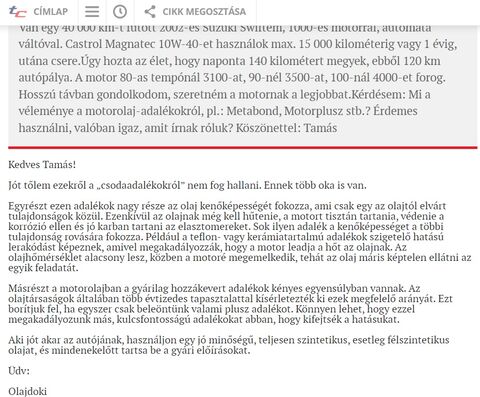

Annyit mondott még, hogy nem lenne hülyeség valamilyen motoradalékot beletenni, mert annak szokott jótékony hatása lenni.
Kérdezem, mi?
Hát...segíthet a kormosodás, lerakódás eltüntetésében, és a megkeményedett szelepszár szimering "gumi" megpuhításában, amelyek okozhatnak olajfogyasztást.Eseteleg ilyen adalékokat tudtok ajánlani?

Az a baj, az egy totális mosom kezeim gyártói határ. Annál az olajfogyinál már jönnek keményen a járulákos dolgok. Gyertya kokszosodás, égéskimaradás miatta, katalizátor gyilkolása, stb. 10 ezren 2-3 liter még vállalható tud lenni, ha ezt hosszú utakkal tartja. Felette már gázos az egész. Nem tudsz úgy nekiindulni egy hosszú útnak, ne azon agyalj, na mikor mennyit kell hozzá önteni. Nem mered úgy használni a kocsit ahogy akarnád.
