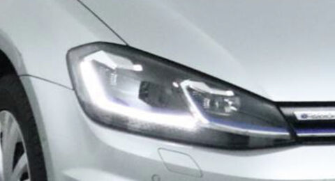

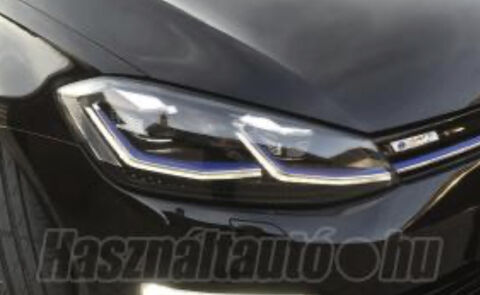

Eleg szarul latszik, de a feketen vilagit mindket csik, meg en is lattam tobb olyan eGolfot, amin vilagitott mindketto
meg olyat is, amin csak egy. Az izgi, hogy volt olyan, ami azonos felszereltseg, de az egyiken mindketto vilagitott, a masikon meg csak egy
🤷♂️ #azeletnagyproblemai
Doki16
rbalint88 #196998 üzenetére
Ez a két lámpa ugyanaz. Nincs különbség köztük. E-Golfba csak egyféle ledes van. Egyedül az R-Line kapott olyan fényszórót amiben mindkettő csík világít.

rbalint88
Van arra valami korrekt forras, hogy egy tipusba milyen kulonbozo fenyszorokat szereltek milyen funciokkal? Specifikusan golf7fl erdekelne*, de hatha masnak mashoz is jo jonne. Koszi!
*ugy latom a ledesbol is van minimum ketfele, ha nem tobb… -
