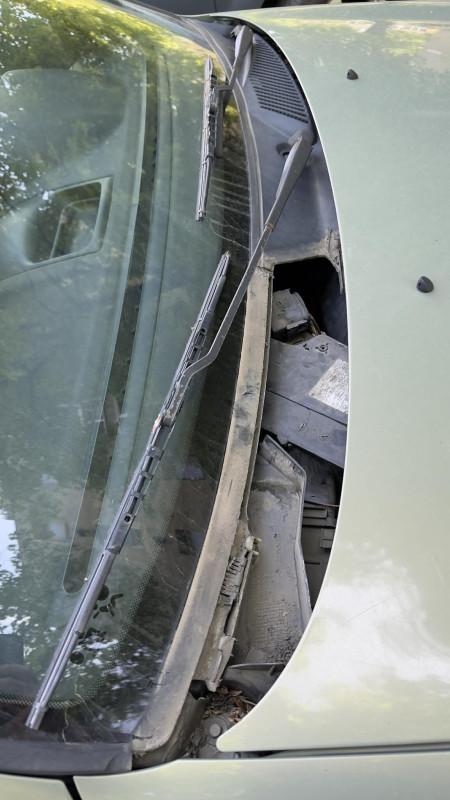

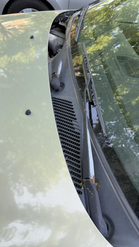

Hétvégi jóidőben utolért a beázás, anyós alatti tárolóban állt a víz. Fa alatt álltam, eltömítette amit el kellett. Azon kívül, hogy figyelek rá, hogy szabad legyen, bármi más tipp?
Találtam a pótkeréknél is, de keveset. Az meg a már korábban pedzegetett féklámpás sztori? -

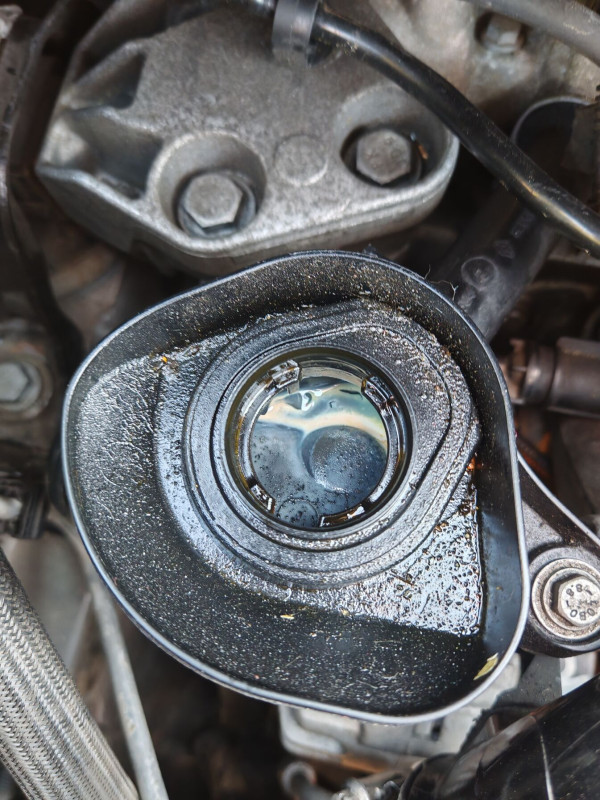

Na akkor tenyleg itt lesz nalam is a baj, hogy gyari (ELF) olaj van a kocsikban. Fuchsnal van specialis csalad, vagy csak Renault szabvanyt kell tudnia 5w40-nel?
rob210
Mit tapasztaltál az Elf-nél?
6ezer környékén elkezd hangosabb lenni a kocsi.
Nem tisztítja a motort úgy ahogy kéne és elkezd sarasodni.
Elfel így nézett ki.
Majd a fuchsal így.
nekem ez meggyőző különbség.

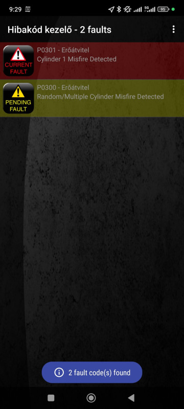

Robi81
Robi81
Trafot most vissza raktam a régit.holnap át sérelem egy másikra megnézem vándorol e.
2ozzmexy
Egy hibakód jó lenne, mert akkor tudnád melyik hengerrel van a bibi. Utána el lehet kezdeni keresztbe cserélni gyertyákat és trafokat hogy lásd vándorol e a probléma másik hengerre, úgy kiszűrhető többnyire a hibás alkatrész.
Densot is hamisitják előszeretettel, de még ha eredeti is lehet benne gyári hibás, nagy számok törvénye alapján. Ha a számlát nem dobtad ki akkor nagy eséllyel kicserélik ahol vetted.
Eléggé árulkodó az is hogy hidegen nem csinálja. Ez sok dolog lehet, lambda, termosztát, befecskendezés, kábel, csatlakozó.Robnak van igaza, diag kell és megnézni mit ír.
rob210
Diag kell.
A trafó amit cseréltél használt vagy új volt?

Robi81

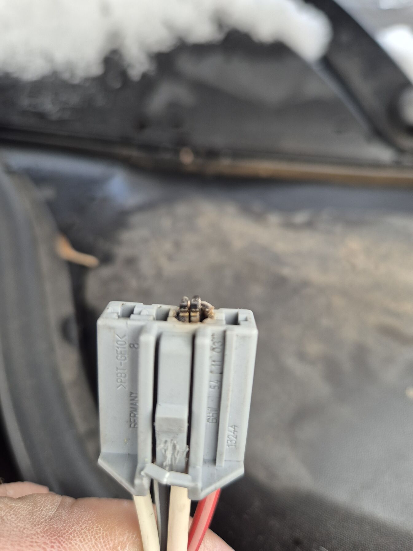

MEGANE 2 1.6 ha meleg a motor akkor alapjáraton motor viszajelző villog ès nem jár egyenletesen a motor.
Gyertya cserèlve lett Denso rá.
Már Trafot is próbáltam cserèlni ugyanaz.
Hideg motorral.nincs igen tűnet.
Valakinek ötlete? -

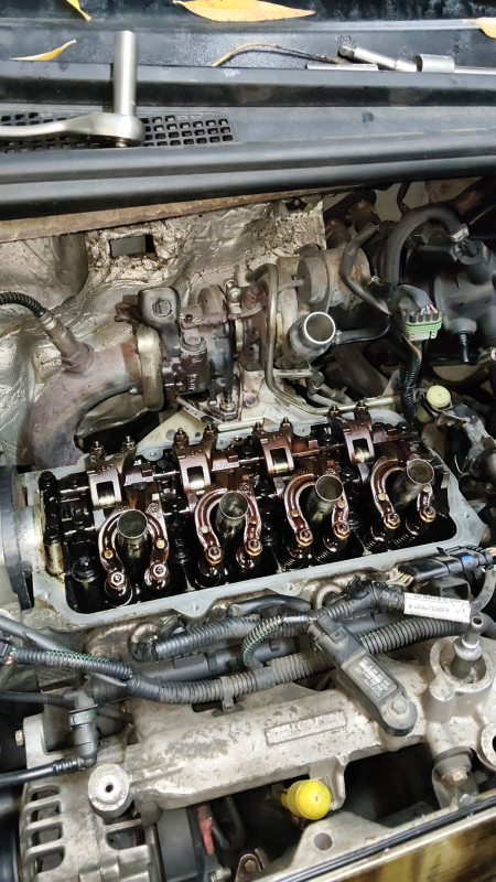

Jövök egy kis mesélni valóval, történt 1-2 upgrade.
Robi igazad lett, elengedtem a gyári fejet, mert vállalhatatlanul szólt. Bár a wefa (bt) cd tár emulátor egy parádés eszköz
Kapott egy 2 dines fejet, a lényeg az volt, hogy legyen rajta jel kimenet gazdagon. Így kapott még egy 4 csatornás erősítőt és mostmár a láda és a komponens szett is erősítve van:
Valamint tűzfal szigetelés tartóm is lett, nagyon gatya volt már a szigetelés (ennek a beszerelése közben a sírás kerülgetett):
És a lényeg, egy álmom vált valóra az rs lökhárítóval:
Ja igen, még egy koptatót kell kerítenem a lököshöz.

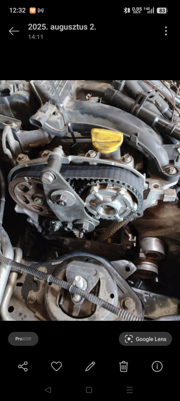

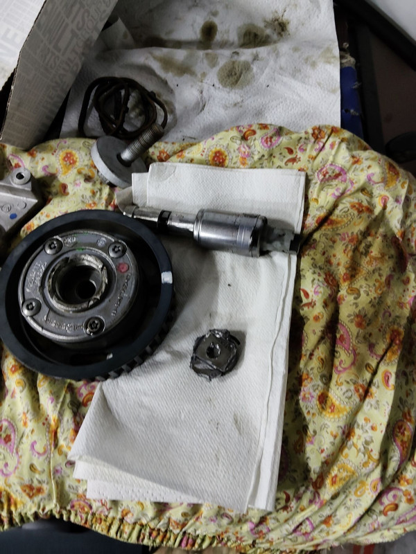

Szia! Köszönöm szépen a sok segítségedet! A linkedről vannak az alkatrészek. Szinte féláron mint az én városomban. És ma sikerült beszélnem Zsoltal is , mindenki nagyon rendes és segítőkész volt. Zsoltnak nagyon nagy a segítőkészsége és a tűrelme.
Még az okoskerekemről is kért képet hogy így megmondja hogy jó-e !

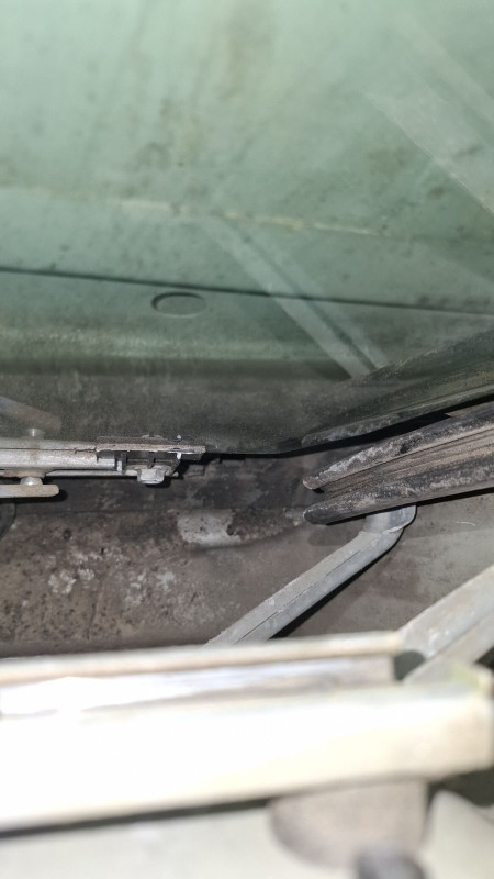

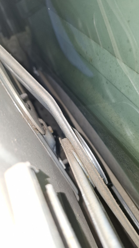

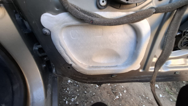

SZiaztk, kis technikai segítséget kérek:
2011 Fluence, jobb első elektromos ablak lement és lent maradt, illetve 5 cm-et felhúzza, de vissza is mindjárt.
Leszedtem az ajtó burkolatot és az látszik, hogy az ajtó hátsó vége felé eső vezetőben nincs benne az üveg.
Befotóztam még a résen, úgy tűnik mintha elhajlott volna egy fém kar:
Ezek már az "eredmények", kérdés hogyan tovább, hogy tudom újra jól működőre csinálni, mit kell még leszedjek/cseréljek?
Pl ezt is le kell vennem, mert ez a fehér habszerű ragaszott fedő nem tűnik visszarakhatónak simán?:
Illetve okulnék is, nyilván karbantartás hiánya (tisztítás,kenés, egyéb) közre játszik, hogy ide jutott, hogyan tudom megelőzni, hogy pl. a másik oldallal ne járjak így.
Köszönöm a válaszokat
Koszeded a mechanikát visszaegyengeted, megkened mindenhol ahol kell és mehet vissza.
Amíg nem törik el nem éri meg újat venni. -

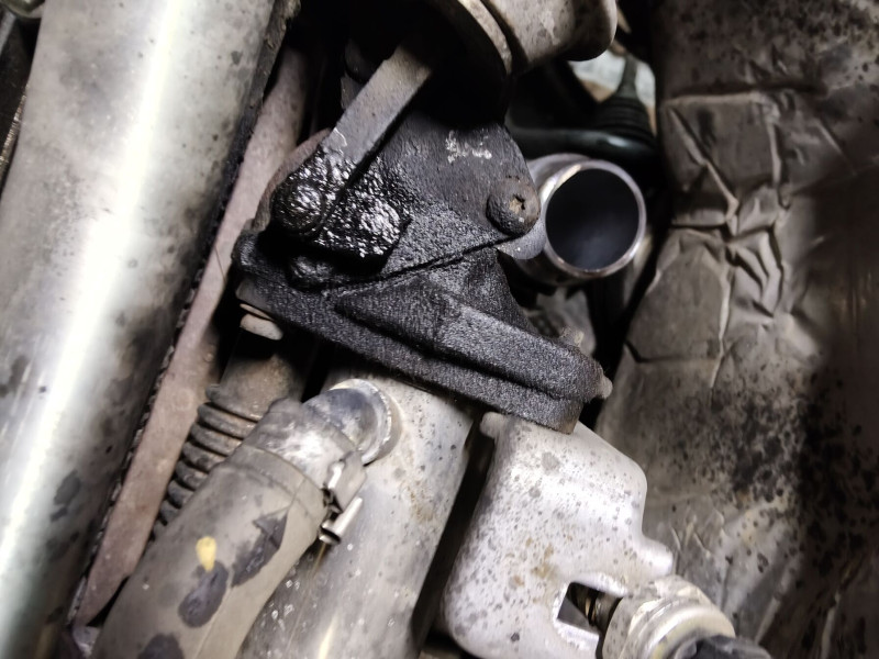

rob210
Általában elvetemedik a termosztátház.
De 3 perc alatt megmondható, ha kiveszik a levegő csöveket, meg a rezonátort. -

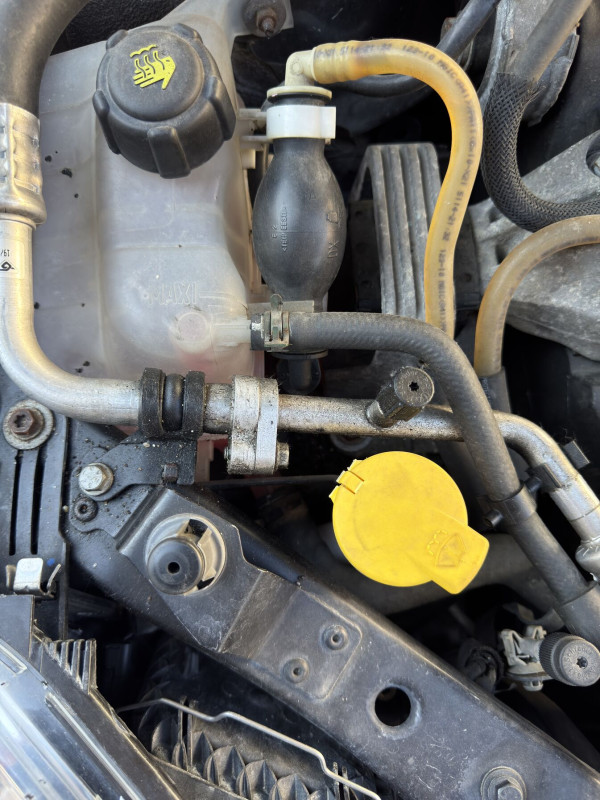

gergo5991
Koszonom szepen, nemsokara megy szervizbe a kocsi megmondom nekik nezzenek ra, bar alapbol kéne. Ez termosztát szivárgás vagy lehet mashol szivarog? Bar igen, kep alapjan nehez ezt igy megmondani
rob210
Ez minimum szint. Sárga a max. Piros a min.

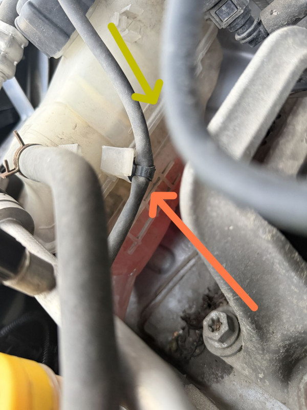

a fekete rész az meg a váltó teteje oda szivárog a hiányzó fagyálló és a porral keveredve csodás bevonatot képez.

WRC auto boltra tudnál nekem adni egy linket? Akár Pü-ben jöhet.
Köszi szépen az infókat. Erre a WRC-s dologra ránéznék ahogyan mondtadEz a szolenoid mágnesszelep minél szokott lenni a honlapokon? Ez csak alapjáratnál szokot rossz lenni? Tűnetek ha rossz lenne?
rob210
Szia! Gyári okoskerék berendelve. Mellette lévő nagy kerékből is gyári Renault-t fogok venni, vezérlésből te milyen márkára mondanád, hogy jó? Köszönöm
Erre egy linket tudnál adni nekem?
És még valami. Az Axiál csúkló az a kormány összekötő lesz?
Köszönöm szépen a sok információt és segítséget.
Vezérlésből gyári , dayco, gates. (Sok esetben a gyári is vagy dayco, vagy gates.)
Az axiál csukló ami a kormány műbe van betekerve, a külső gömbfej pedig amelyik az axiálra van feltekerve és a csonkálványba befogatva. -
rob210
BullKoxa
WRC auto keresd Hargitai Zsoltot.
Segít mindenben és jobban jársz , mint a nem gyári okoskerékkel ami vagy azonnal lesz sz@r vagy 2 hónap múlva. Aztán fizetheted ki a vezcsere díját újra.
Hidd el, sajnos túl sok ilyen "olcsó" vezérléscserét javítottam már ki.
De , ha kétszer kell kifizetni azt amit egyszer is elég lenne, kicsit drágább lesz az "olcsó" vezcsere.

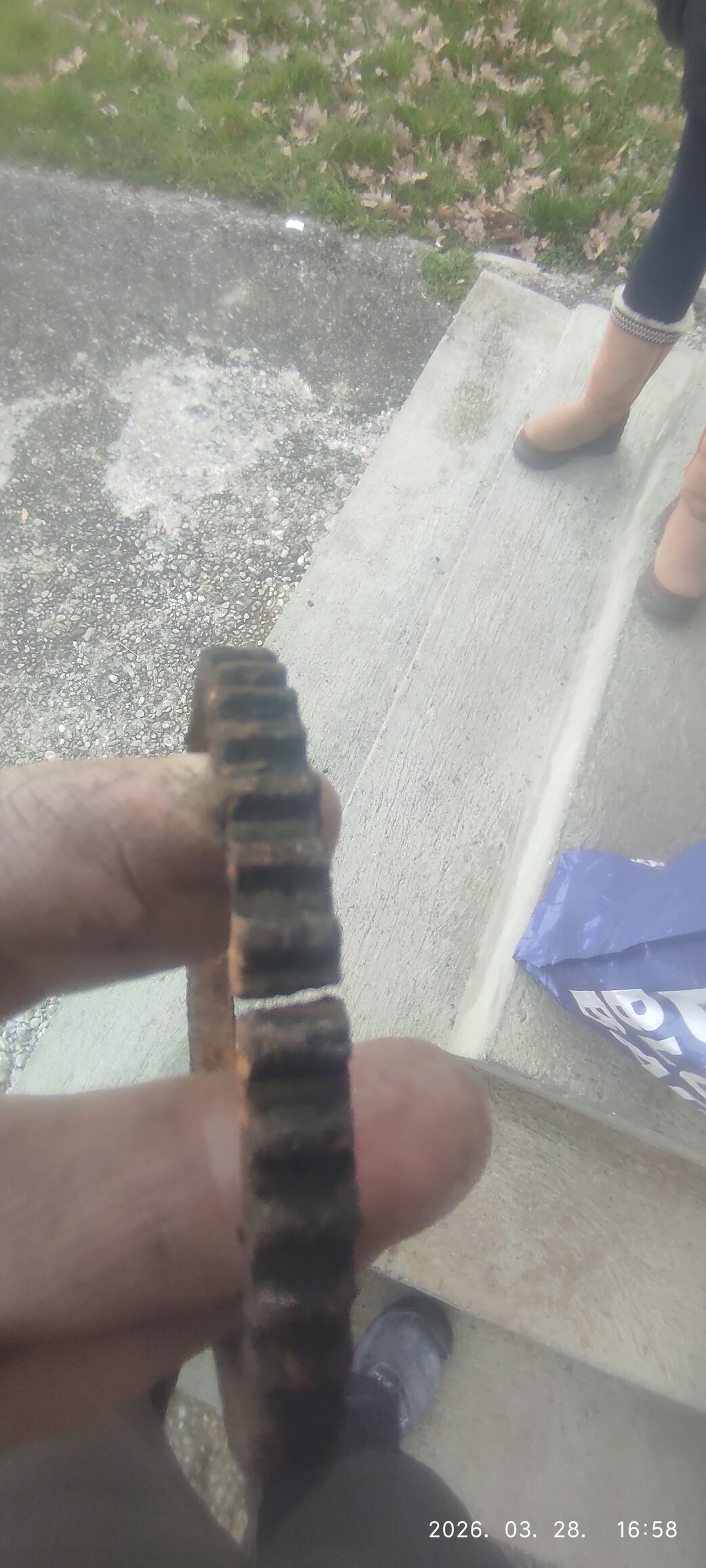

Sziasztok!Segítséget szeretnék kérni ismét!
Megane 2 1.6 16V K4M812, Klímás , szervós a kocsi. Vezérlés csere lenne és valami Axiál csukló ez a kormány összekötő lenne?Komplett vezérléshez ezek elegendőek lennének? Okoskereket is cseréltetem és a mellette lévő nagyot is szeretném, meg ami alul van nagyot is de arra azt mondta a szereelö azt nem kell. Ez igaz lehet, látatlanban mondta! Nincs bontva a kocsi
Skf vezérműszíj és vízpumpa készlet VKMC 06021 SKF/ND autóalkatrész, kiegészítő termékeket - Kovács
Skf hosszbordás szíj VKMV 6PK1199 SKF/AF autóalkatrész, kiegészítő termékeket - Kovács
Axilból mehet ez 2db? Magneti marelli Kormány összekötő
+ még kell belle 2 db hátsó rugó és Termosztát ház is , meg akkor már veszek egy termosztátot is hozzá.
Hát itt én erősen hiányos szakmai tapasztalatokat vélek felfedezni
Szeretnél egy megane 2 esen vezérlést cseréltetni ahova te viszed az anyagot?
Írom mire lesz szükség:
Bordáskerék, ha jól értettem ezt akarod cseréltetni (bár ezt én se tudom miért) Alatta van szimering azt illik. Okoskerék ebből csak gyárit szabad venni (delphi) alatta szimering ezt kötelező cserélni!
Alul a kis bordás kerék ezt teljesen értelmetlen cserélni, ha nem sérült a szerkezete. Alatta a főtengely szimeringet viszont erősen ajánlott.
A nagy kerék lent amire te gondolsz az a főtengely szíjtárcsa.
Ezt akkor kell cserélni, ha vizsgálat során nagyobb a kilengése a gyárilag megengedettnél.
Ez ugye csak levétel után mondható meg, tehát ezt én úgy csinálom, hogy berendelem a szíjtárcsát és ha kell cserélem, ha nem visszaküldöm.
Ami fontos, értem én, hogy drága a vezérlés csere a 16szelepes motornál, vvti-vel, de elengedhetetlen, hogy minőségi alkatrészek kerüljenek be!
AZ SKF PEDIG NEM AZ!!!!!!!
Illetve, ha lecserélteted az okoskereket akkor tessék szíves a szolenoid szelepet is lecseréltetni, mert az kinyírja az új okoskereket, ha sz@r. Illetve nem illik a koszos olajat végiglőni az új olajjal működő alaktrészeken, (okoskerék, szolenoid) Magyarán olajcsere.
A vízpumpából én grafot rakok, mert azzal még sose volt bajom. De ez hitvita kérdése, az biztos, hogy skf-et abból se raknék.
A termosztát pedig egyben van a házzal 2es megane esetén, tehát nem kell ezt is azt is venned, csak és kizárólag egybe szerelt termosztátot tudsz venni.
Ebből célszerű a gyárit megvenni, vagy colorstatot.Ami még nagyon fontos, ezek csak tanácsok és tapasztalatok, senkinek nem kötelező megfogadnia!

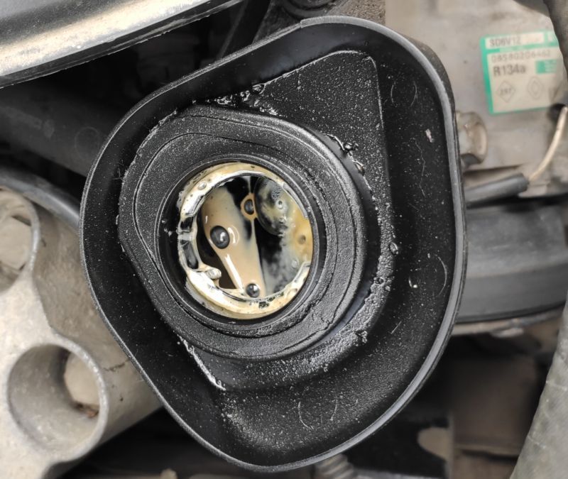

Reaper04
t.imi
Az a csődarab lesz kirepedve, de Rob-nak van igaza, világíts rá UV lámpával ha van otthon (az "oldalborda" műkörmös lámpája is jó hozzá...
), lesz egy mikrorepedés a bilincs alatt, alattomos egy hiba, a többség akkor veszi észre amikor már elment a gáz belőle.
Egyenesen klímáshoz vidd be, mert ők vissza is tudják tölteni a gázt ami elszökött.
Uv lámpa abban az esetben működik, ha már meg lett festve korábban kontraszt anyaggal. Már, ha nem tévedek.

rob210
A gumi tartó alatt szokott a cső kikopni, repedni.
Csere sajnos, ha az valóban klíma olaj.
Uv lámpa, ha világít mielőbb csere.
De ha jó klímáshoz mész, meg is tudják javítani. -
Revesz
2010 megane 3-nál a klíma magasnyomású csövénél olajpára jelent meg. Ez a klímába töltött olaj lenne? Ott az illesztésnél lehet tömítést cserélni, vagy az egész magasnyomású csövet cserélni kell?

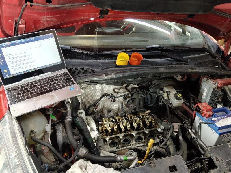

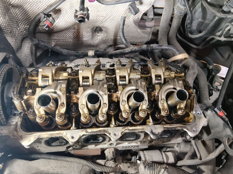

Lehet, hogy hülye kérdés, de ha ez rá van téve jobbról balról mindenhonnan a szíjra, akkor a rögzítő felhelyezése előtt az új szíjat már be kell ez alá akasztani, még a régi eltávolítása előtt?
Bepozicionálod, leveszed a szíjat okoskereket.
Leveszed a rögzítőt, kicserélsz eltakarítasz mindent, és utána jön az élvezetes része.
Felrakod a rögzítőt, bepozícioanálsz feszíted a szíjat majd rögzítő lehúz és meghúzod a bordáskerék/okoskerék csavarokat. Ezután leveszed a rögzítőt és jól csináltad, akkor kész vagy. Ha nem akkor kezdheted a második ütemet újra.

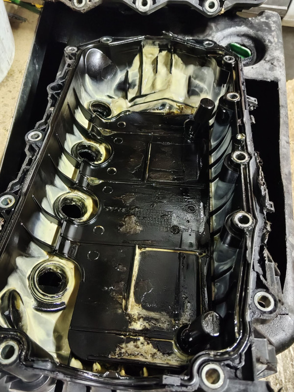

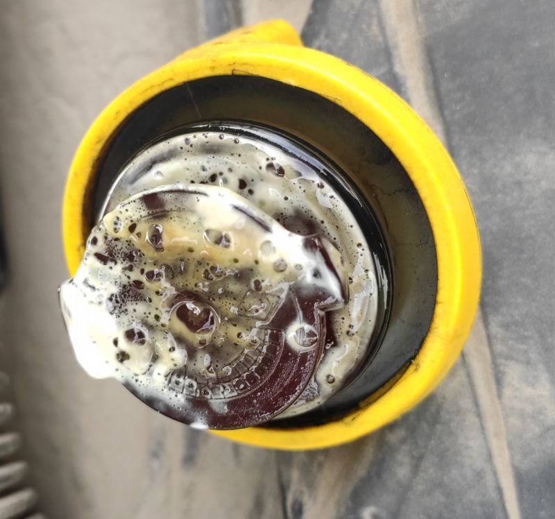

Ez nem csak OMO-tól lett ilyen?
Na a szomszédnál szaki csinált mindent, nincs fél éve. Lehet felverni a csempét, mert neki is szivárog a víz, bár amúgy se kár érte, mert egyszerűen fos lett a csempézés. A gipszkartonozása közé befért az ujja, de a szaki szerint azt majd befogja a áló
