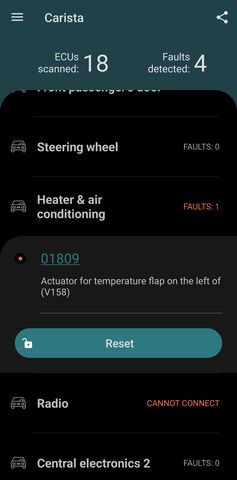

2 állító motor lett cserélve a B6 Passatban. Hibát nem dob viszont, miután ráadom a gyújtást és nem indítom el a fűtést, akkor ugyan úgy lehet hallani, hogy a motor(ok) teker(nek). Alapból ilyennek kell ennek lenni?
A V159 és a V158-as motor.

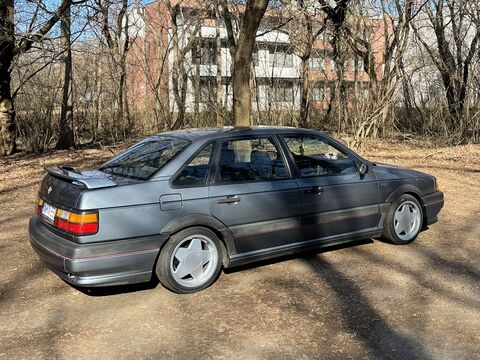

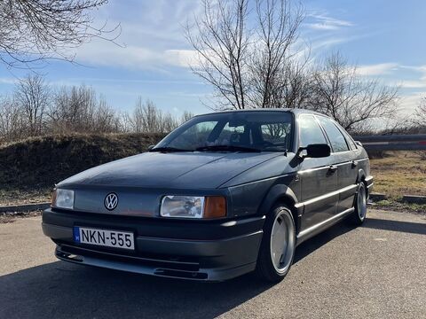

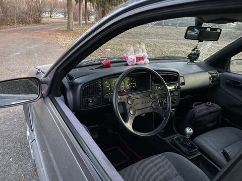

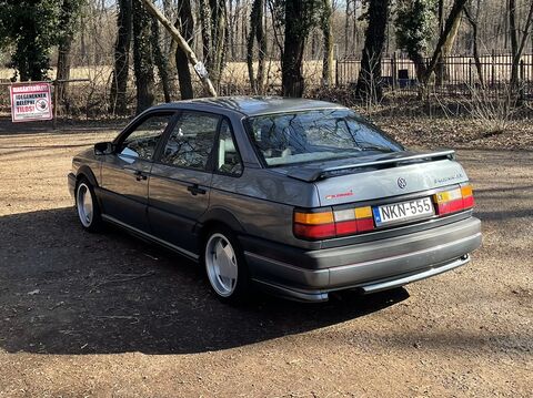

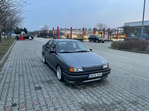

maximilian4 #197876 üzenetére
Igencsak tetszetős. Ha sikerülne ebben az állapotban megőrízni, esetleg valahogyan ha sikerülne gyári alufelnit találnod hozzá (ha nem is teszed fel), az azért sokat dobna árban rajta később. Most semmiképpen nem célszerű eladni szerintem sem.
macilaci78
Apósom első Passat-ja is B3 volt, de nem tudom, szedán, vagy kombi.
Kívánatos gép. 👍
Régen jobban tetszett belőle a kombi, viszont youngtimer célra kívánatosabb a szedán.1.8 / 90 le?

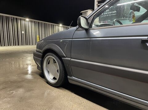

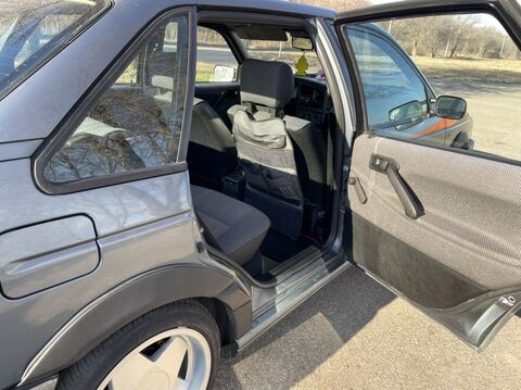

maximilian4
KubanitoS #197868 üzenetére
88’-as b3. Ekkor kerültek rá a kamei toldatok, amiről meg van a 88’-ban kiállított eredeti tüv igazolás. Tudtommal itthon ez az egy van, de máshol sem elég gyakori darab, főleg papírral (bár sehol sem kérik, de ritkaság) Kasztni szép állapotban van, sokszor pár éves autók rosszabbul mutatnak. Belseje szinte makulátlan, egyedül a napfénytető motort kell cserélnem, de manuálisan az is működik most. Hátul hella heckblende.

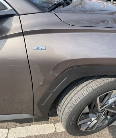

Sajnálom,hogy átvágják az embereket ezzel a 48 voltos izével.
Első ránézésre rossz klímával max 1,2 milla. -
macilaci78
maximilian4 #197867 üzenetére
Milyen motorba kell 48 szelep?

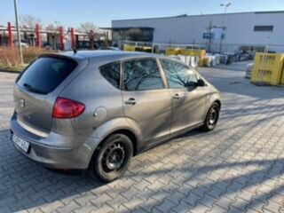

maximilian4

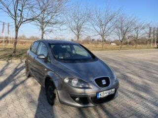

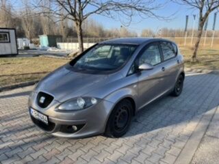

Sziasztok! Kéne egy kis segítség, ha nem bánjátok. Mivel megjött az új autó, eladó lesz a seat-om, és korrekt módon be szeretném árazni. Sajnos nem nagyon vagyok tisztában a használtpiaci árakkal. 2005 végi seat altea. Stylance felszereltségű. Korához képest szép állapotban. Használatból eredő kisebb karcok találhatók rajta, illetve bal hátsó ajtón egy rányitás, ami simán javítható. Egyébként teljesen rozsda és rohadásmentes. Újszerű nyári-téli szett. 2.0 pdtdi, bkd motorkód, tehát a kevésbé problémásabb. Motorja teljesen füstmentes, hibátlan, olajat nem eszi. Váltója is tökéletes, nagyjából 3 éve kapott új kettőstömegűt, amiről tán még a számla is meg van. Olaj, szűrők mindig időben lettek cserélve. Most pontosan nem tudom mennyi km lehet benne, de olyan 260 ezer körül. Még annyi nyűgje van, hogy van amikor megy a klíma, van amikor nem, de azzal majd az új tulaj foglalkozik. Lehet csak az egyik fűtőmotor ment tönkre, mert feltekerve is hangos, de alig jön levegő. Műszaki 2023.02.-ig. Köszi a segítséget!

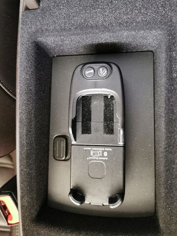

Vakfedél: a középkonzolon van pár gombnak hely, ami a felszereltség miatt üresen ál. Pl nincs ülésfűtés, így a helyén csak egy lapka van.
Gomb: egy sima kerek gomb, aminek egy lyukat kell fúrni és hátulról egy anyával rögzíteni.
Vezetéket, sarut meg találok a kincses ládikában, a kapcsoló lábaira mennek a saruk.A kapunyitó amúgy 12V elemről megy, feszültségstabilizáló áramkörrel lehet, rákötöm a szivargyújtó körére, robogónál pedig a helyzetjelzőre.

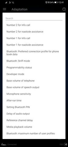

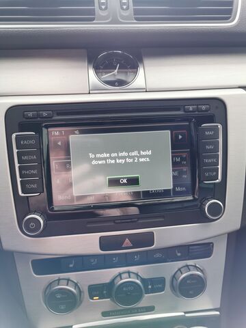

T0mBd1gg3R #197836 üzenetére

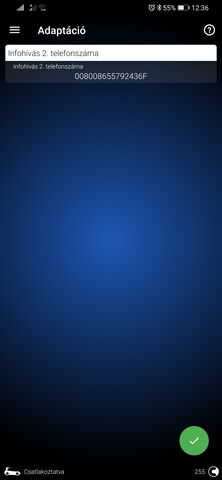

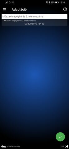

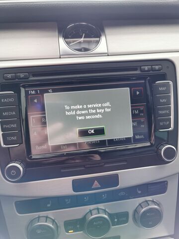

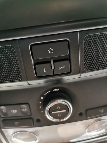

Közben megkutattam a kezelésit, találtam egy külön a telefonhoz való kisfüzetet, a csillag csak ugyan az mint a telefongomb akormányon, levenni, fölvenni és hosszannyomással elutasitani lehet vele hivást.
MunezXBK #197814 üzenetére
Nem találom ezt a gombokra rákódolást youtube-on. Ezeket találtam, nem tudom miért van 2 az info és az assist gombokból, és a csillag gombot meg nem látom itt. Illetve próbáltam beirni egyet 0630... formátumban, de nem vette be, azt irja wrong format vagy vmi ilyesmi.
Az info és a fogaskerék gombokra azt irja ha megnyomom hogy a hiváshoz nyomjam legalább 2 másodpercig, a csillagra egyáltalán nem csinál semmit.

Én megvettem mindent, ami kell. A robogóba is beépítem vízmentes gombokkal, illetve a kocsiba az egyik vakfedélbe. Távirányító gombjai mellé vékony vezetéket forrasztok és tetszőleges gombra rákötöm. A Passatban ott lesz a vészvillogó mellett.
Ha a kapcsolóra saruval teszem rá, akkor simán lehet költöztetni egyik járműből a másikba. -

Van valami jó ötletetek hova lehetne elhelyezni fix könnyen elérhető helyre kapunyitó távirányítót Passat B7-ben?
Bedobtam a szivargyújtó mellé, de onnan mindig ki kell venni, és már vagy 4-szer beejtettem úgy az ülés alá, hogy ki kellett szállnom fölvenni.
Sajnos kulcstartóra applikálható típus, ez sem segít a dolgon.
Amerikai autókon ha jól tudom van erre valami gyári megodás a visszapillantó tükör fölött. Nekem ott vannak telefon/csillag/villáskulcs gombok de az egész más (bár nem tudom mik ezek és mire lehetne használni).
Valami nem destruktív módszer kéne, könnyű lenne kétoldalú ragasztóval felpattintani egy szabad felületre, de azért ezt mégsem szeretném.
Még ami eszembe jutott: valami csiptetős izét ráragasztani a távirányítóra és fölpattintani a visszapillantóra, csak nehogy lenyitáskor-felhajtáskor gondot okozzon.
Kulcsra nem akarom tenni, ebben minimalista vagyok. A kocsikulcsot csak magában használom a nadrágom pici órazsebében, egy darab kulcs van a kabátzsebemben ami a bejárati ajtót nyitja, a kapunyitó fixen a kocsiban van, és az összes többi kulcsom ami a ház többi zárját vagy a munkahelyi szekrényeket-fiókokat nyitja egyben van a táskámban. -
