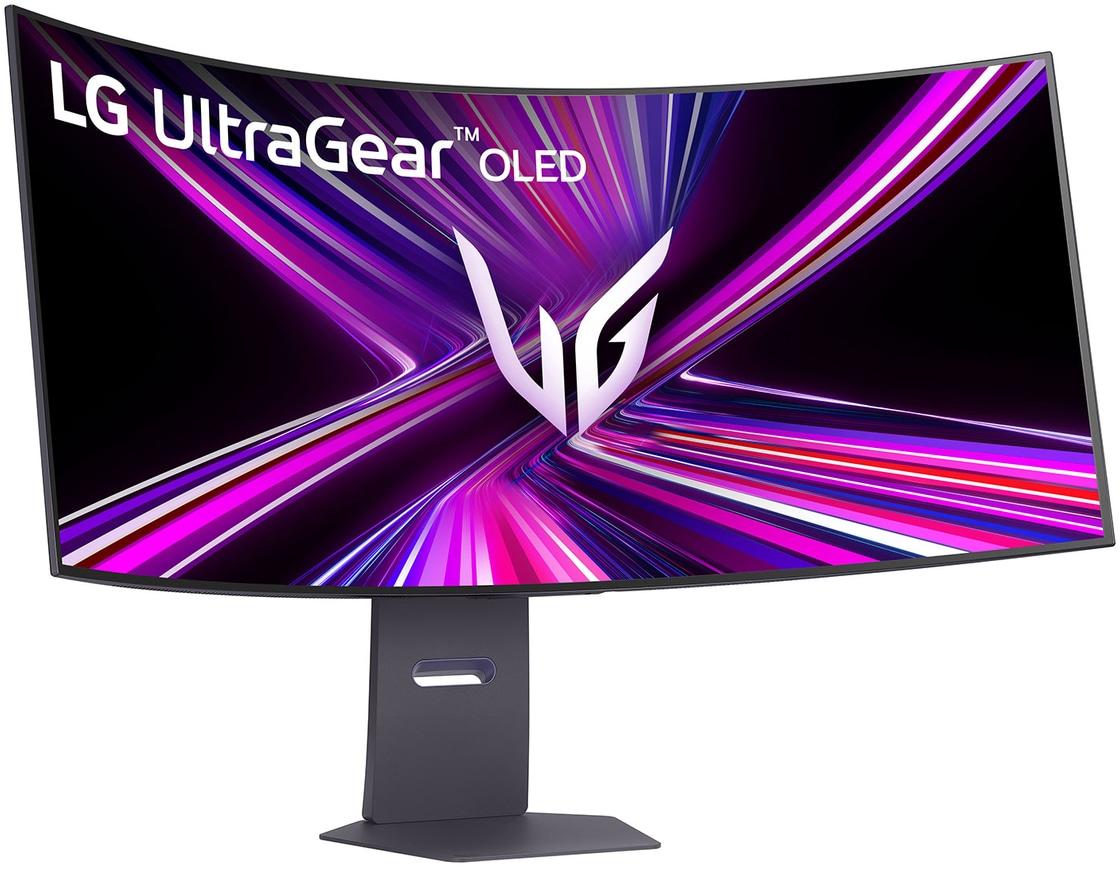

Az LG idén januárban mutatta be az új GX9 monitorcsaládot, melyben két igazán nagy monstrumot találunk: a csúcsok csúcsát képviselő 45GX990A-t és a valamivel megfizethetőbb 45GX950A-t. Az előbbi érdekessége, hogy 45 hüvelykes OLED panelje hajlítható: alapból sík, de távirányítóját használva másodpercek alatt motorosan 900R sugarú ívbe hajlik. „Egyszerűbb” testvére tesztünk alanya, a 45GX950A, mely nem tud ilyen trükköt, 5K-s (egész pontosan 5120x2160 pixeles) felbontású képernyője alapból 800R görbületű. Ráadásul a panel nemcsak nagy, de gyors is: 165 Hz-es képfrissítést kínál natív módban, de ha ezt keveselnénk, akkor az UltraGear 32GS95UE-nél már látott Dual Mode-nak köszönhetően 2560x1080 pixeles felbontás mellett 330 Hz-ig emelhetjük ezt. Szóval készülékünket tulajdonságai, képességei abszolút a csúcskategóriába sorolják, már csak az a kérdés, hogy ez indokolja-e 800 000 forintos árát? Ezt próbáljuk meg most kideríteni!

Akárhogy is nézzük, a 45GX950A egyszerűen óriási, jó, ha a potenciális vásárló ezt előre tudatosítja magában, és ellenőrzi a rendelkezésre álló helyet is! A hivatalos adatok szerint 992 x 666 x 342 mm-es szeletet hasít ki magának a térből a monitor, természetesen akkor, ha saját gyári állványával használjuk, mert egyébként 100 x 100 mm-es VESA szabványos tartóhellyel is rendelkezik. Ez utóbbi használatakor érdemes figyelembe venni, hogy csak a kijelző a talpa nélkül 9,4 kg-ot nyom, tehát ezt a kinézett tartónak is el kell bírnia.
De nemcsak centiméterben nagy a monitor, hanem sok más tulajdonsága is kiemeli a megszokott széles és ultraszéles kategóriából. Ilyen például a képméret és a felbontás kombinációja, hiszen a kijelző hasznos magassága eléri a 44 cm-t, ami körülbelül 4 centiméterrel nagyobb egy „klasszikus”, 16:9-es, 32”-es képernyő magasságánál. Ellentétben viszont a megszokottabb 1440p-s 21:9-es kijelzőkkel, itt a felbontás is nagy, hiszen ezen a 44 cm-en 2160 soros képet láthatunk, nincs szó tehát arról, hogy a széles látószögért cserébe alacsonyabb pixelsűrűséggel kéne beérnünk. Sőt, a pixelsűrűség eléri a 125 ppi-t, ami több egy 27”-es WQHD-s monitorénál, és igazából egy 24”-es, 1440p-s kijelzőjével vetekszik. Ez a gyakorlatban azt jelenti, hogy az óriási képméret dacára még mindig érdemes használni az operációs rendszerben a betűk és más UI elemek felskálázást, így egyrészt használható méretűek lesznek, másrészt jóval élesebben is jelennek meg. Szóval a lényeg az, hogy a kép egyszerre hatalmas és éles is, a munkaterület tehát óriási tud lenni, gond nélkül kitehetünk két böngészőablakot egymás mellé úgy, hogy mindkettő tökéletesen olvasható és használható marad. De ugyanez igaz egy vágóprogramnál vagy grafikus alkalmazásnál, hogy a standard munkaterület mellett még hatalmas rész áll rendelkezésre a paletták, eszközök, egyéb kisebb ablakok elhelyezésére.
(forrás: LG) [+]

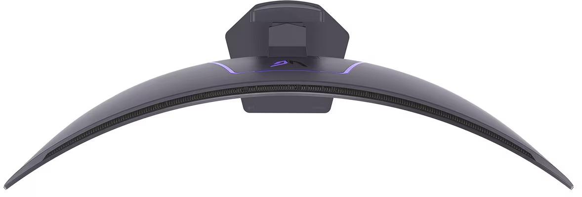

Viszont monitorunknak nemcsak a mérete extrém, hanem a görbülete is: 800R, ami azt jelenti, hogy egy 800 mm sugarú kör ívének felel meg. Ez a nagyon széles képpel kombinálva tényleg azt jelenti, hogy játékok alatt tényleg körbevesz minket azok világa, viszont egyéb felhasználásnál – filmnézéstől a szimpla böngészésen át a grafikai munkákig – minimum komoly megszokást igényel, pláne, ha az ehhez passzoló 80 cm-es távolságnál még valamivel közelebb is ülünk a képernyőhöz.

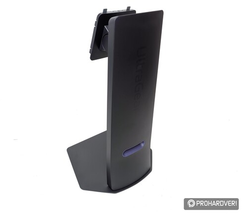

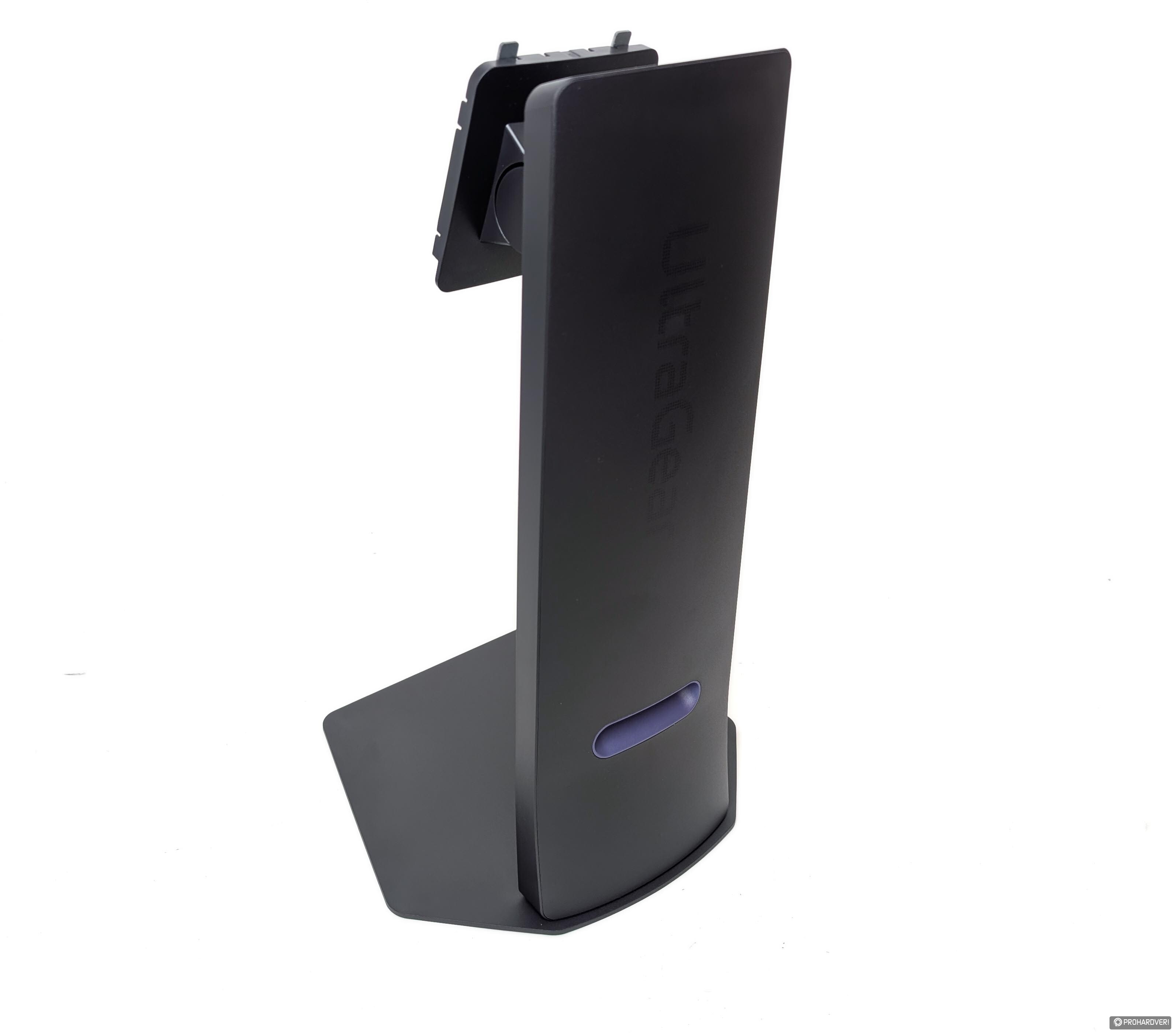

Ha sikerül túltenni magunkat a hatalmas panelen, akkor áttérhetünk a körítésre, mely szintén elég jó. A viszonylag nagyméretű talp és kábelbújtatóval rendelkező, magasságállítást, döntést és forgathatóságot kínáló állvány ismerős lehet a friss UltraGear kijelzőkről, és ahogy ott, úgy itt is teljesen elégedettek voltunk használhatóságával. Összerakása nem igényel sem szerszámot, sem ötfős brigádot, bár tény, hogy a hajlítás miatt a kijelző súlypontja szokatlanul „elöl” van. Ennek ellenére a panelt kényelmesen lehet mozgatni, beállítani, és helyzetét ezután már stabilan tartja tovább.
