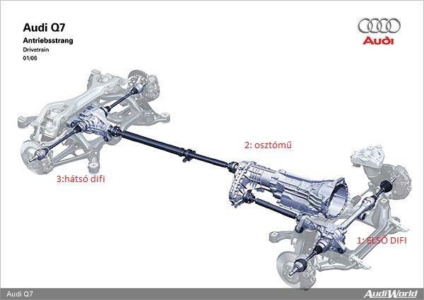

Ott a kép ami van nálam: szerintem nálad is az van, de becsülettel bevallom h az allroadnál nem néztem meg, ami közel lenne a tiédhez. Középen egy un transfer box van ami egy láncos áttétel- valamiért a q7 csoportban osztóműnek híjják.
MOD
Baj? Szíjjedarálódik
Különben az első difi is szokott elnyíródni, uh fel kell emelni a kocsit és lecsupaszítani h kiderüljön mi merre. Nálad egyszerű mert könnyű a gépsárkány de 3 tonnás emelő nem mindenhol akad.
Kiskokó
Megkaptam az árat 325ezer ft ért tudnának nekem újat.
De most beszéltem egy másik szerelővel. Ő azt mondja nem osztomű van középen hanem torsen difi.. sőt az rendes szerelőm is azt mondta. Nem tudom hogy most akkor mi a franc az hivatalosan ami a váltón van rajta
Porky rendelünk 2őt egyszerre hátha engednek az árábólNeked mi a jelenség és mennyire durván?

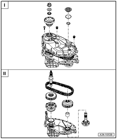

Hát ami a váltón van az mi ? Az az osztómű nem ? Vagy most ezt hirtelen nem is vágom.
Érdekes, valamikor nem olyan vészes de van amikor nagyon tud kerregni...
Amúgy az hogy teljesen kitekert kormánynál nagy gázra "darált" az nomrális és azt mindig is csinálta. A Quattro ilyen, többen is ültem már mind olyan. De most ez a darálás már szinte normál használat mellet is előjön egy szimpla kikanyarodásnál. Amúgy szinte ugyan olyan mint a féltengely hiba csak azért is biztos hogy nem, mert mindkét irányba csinálja.
A szerelőm se tudja kivel kéne felújíttatni, pedig ha már ő nem tud segíteni...
A két hátsó bölcsőtartó bakom is kivan rohadva. Azt is cserélni kell. Kérdeztem nem e lehet köze, hogy azért feszül össze jobban a hajtás és azért darál e mert a bölcső tartó bakok odavannak, sokszor érzem is a kocsi mozgásán hogy "úszik" meg inog.
De azt mondta nem függ össze.Megkérdezem Egedi urat mennyiért tud nekem újonnan ilyen cumót aztán majd szörnyülködünk

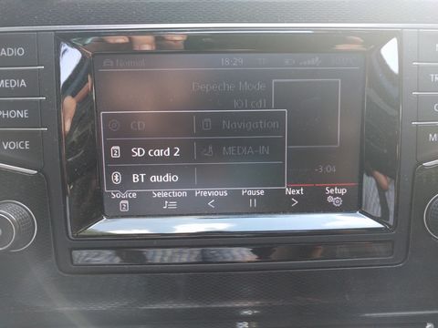

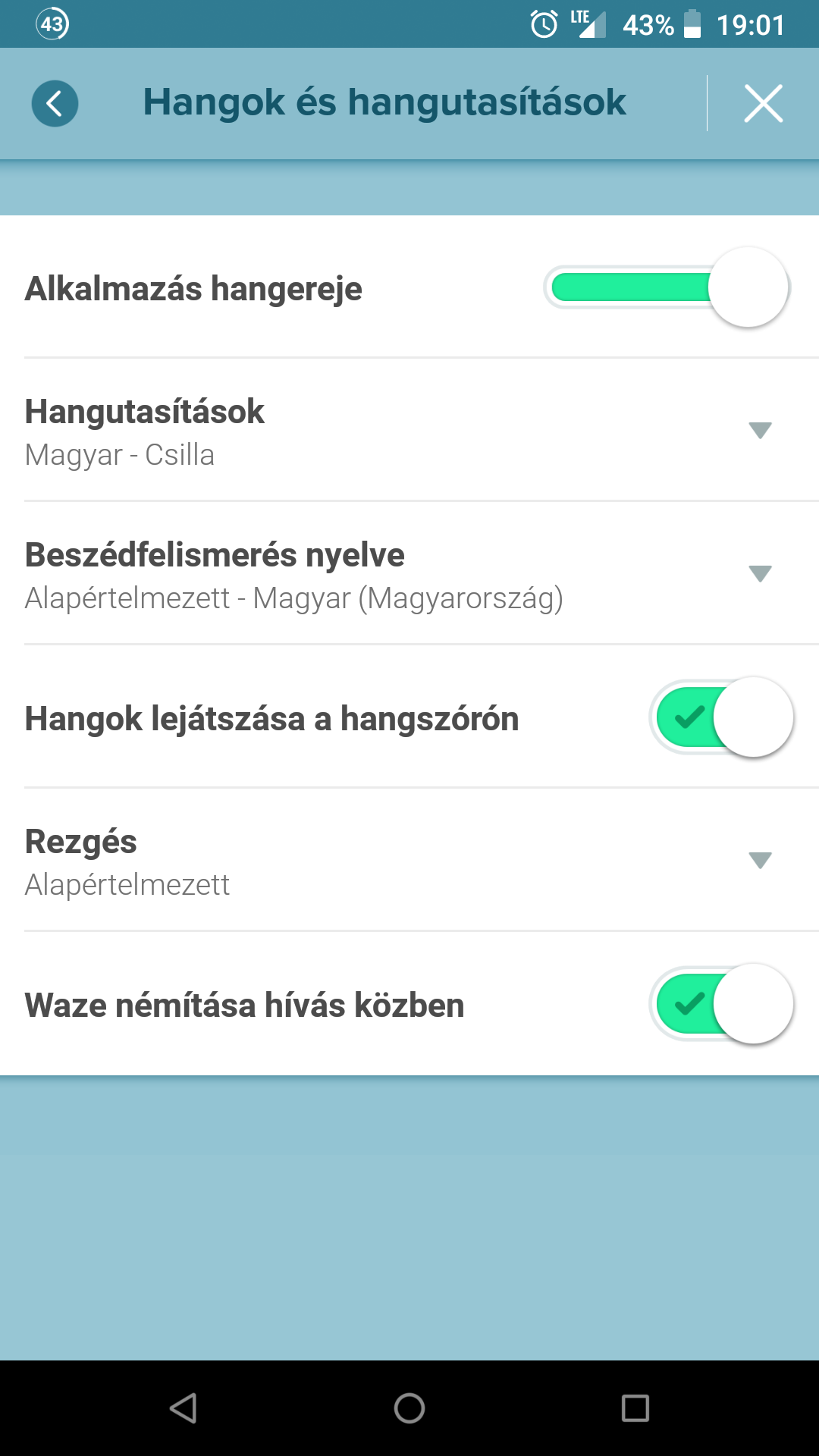

Hazafelé kipróbáltam, Androidon más a Waze.
Sikerült működésre bírni, de akkor nem tudom a rádiót hallgatni.
[kép]
A hangokat lejátszását a hangszórón ki kell kapcsolni Waze-ben; az autóban a média lejátszást BT-re. Ekkor szól a Waze, vagy bármi a telefonon, de az autó rádiója néma. -

Szifonon Waze-ben a hangutasításokat hívásként lejátszásra állítva működik a BT-n navigálás nálam. (Fiesta) BT zenét próbálgatni sem nagyon szoktam amúgy (mindig másik autó, kábel gyorsabb így), talán gyártó/rádió függő, ha nem látszik bemenetként, valószínű nem tudja
