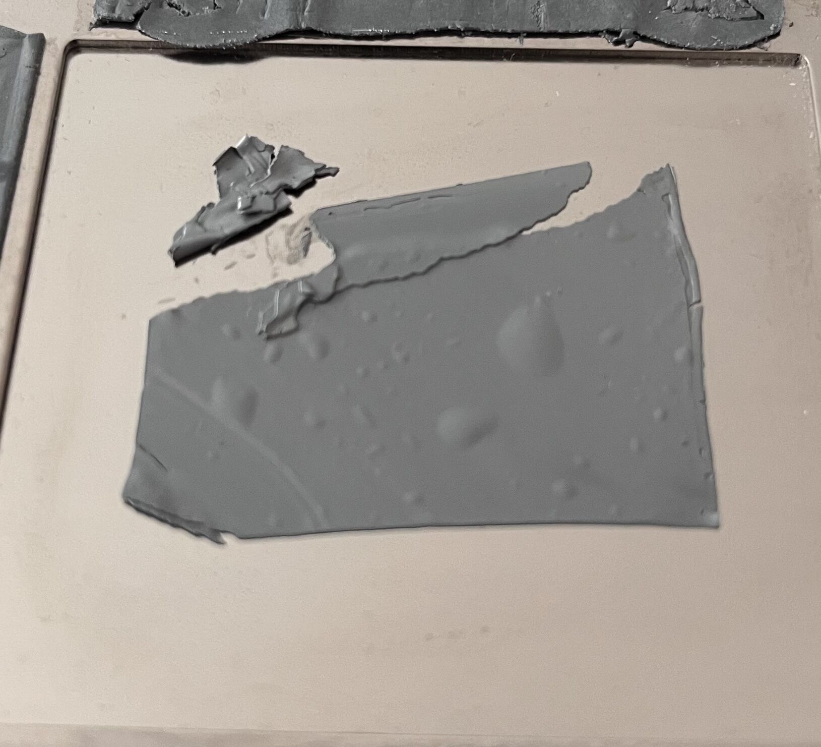

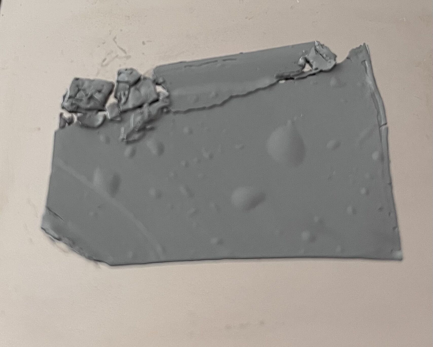

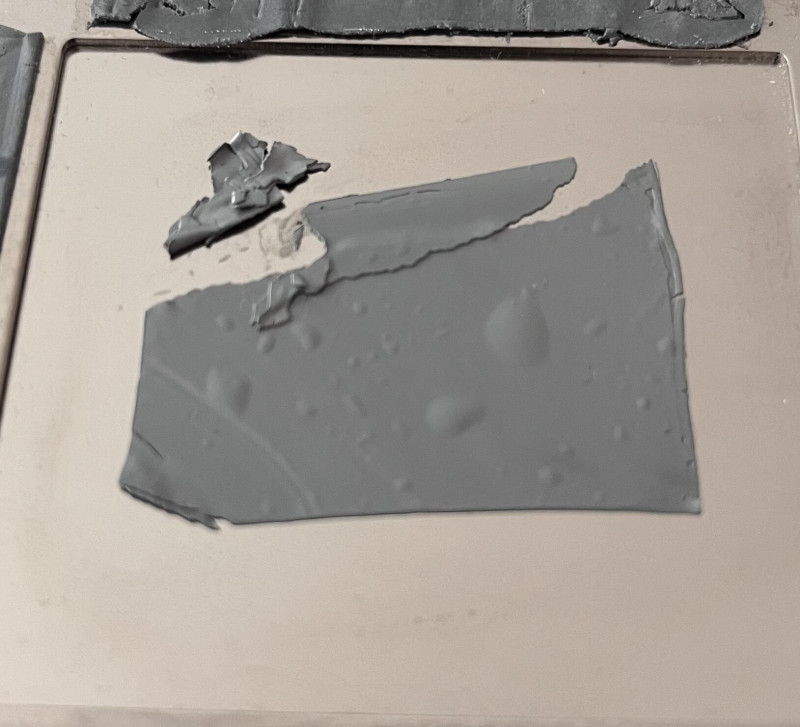

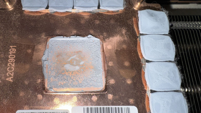

PTM-el megszereltem én is a nitro 7900XTX-em, eddig maxos ventivel volt 105-110°C, most meg már 85°C fölé nem megy a HS alap venti beállításal
kicsit nagyobb a pad mint a gpu, így egy tipp, aki szeretné felrakni a PTM-et és nem akar a körbevágással szenvedni: ráraktam a padot és csak körbehúztam a vga szélénél a fóliát egy fogpiszkáló oldalával, így elvágta alatta a pasztát
ez lett az eredmény:
előtte persze hűtőben volt a pad.így nézett ki a gpu és a hűtő, látszik, hogy volt ahol már paszta sem volt közte:

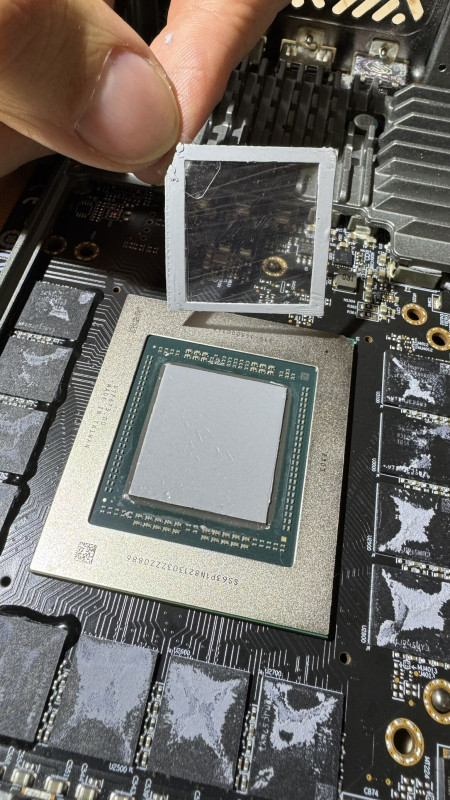

Így nézett ki az én 7900XTX-em:
Ha már szétszeded, érdemes elgondolkodni rajta, hogy paszta helyett nem-e akarsz inkább egy tartósabb Thermal pad-et rakni, pl Thermal Grizzly Kryosheet.
A biztonság kedvéért érdemes Kapton szalaggal körberagasztani:

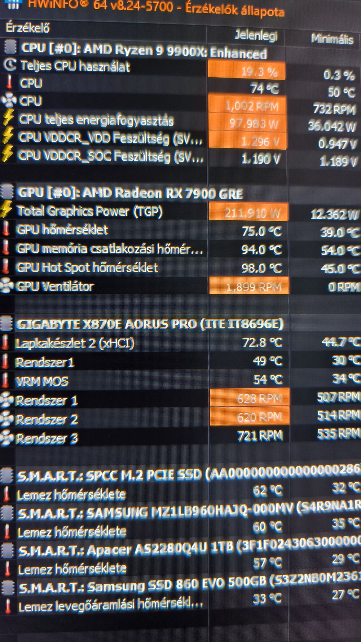

Van egy Gigabyte Aorus RX 7900 GRE kártyám. Valamikor tavasszal vettem még használtan. Semmi gond nem volt vele, viszont megfigyeltem, hogy játékok alatt a hotspot 100-102 környékén mozog. Persze olyan játékoknál, amik pörgetik rendesen a GPU-t. A GPU hőmérséklet teljesen rendben van, jó nagy hútő van rajta. Aztán valahogy elengedtem ezt a hotspot mizériát. Majd most, ma délelőtt néztem játék közben (PoE2), hogy 106 is volt a GPU hotspot! Az már azért úgy ijesztő. Aztán visszament, de ilyen 102-104 között mozgott. Mit tudok tenni ezzel? A kártya viszonylag új, szóval gondolom nem kellene még újra pasztázni. A ház jól szellőzik, viszont csendesre van véve minden venti, úgy állítottam be manuálisan. Persze van egy Game mód is, mikor láttam a forró értéket, akkor átraktam arra. Ilyenkor jobban pörögnek a ventik. Most az Adrenalin szoftverben beállítottam az alulfeszelést. Nem tudom jelent e valamit. Megyek, játszom kicsit, figyelgetem az értékeket. Valami vélemény? Gondolom ez már nem jó érték azért. -
Omis
Hőfok problémák megoldva!
GPU hő 55-60,hotspot 70-76 vram 88 .ez 100% terhelés mellett 250-270 wattos fogyasztással,
paszta ami rákerült Endorfy pactum 4, hőelvezető lap meg minus pad 8 -

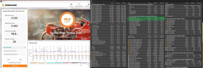

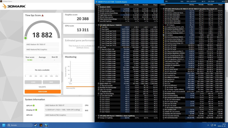

Boldog karácsonyt mindenkinek. Jöttem egy speedway eredménnyel. Úgy láttam még senki nem posztolt hasonlót ide.
Ez egy top 1-es rtx 5070 es eredményt is felülmúl. Tud ez az amd ha egy kicsit meg van tekerve.

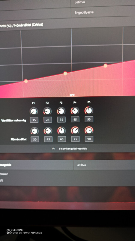

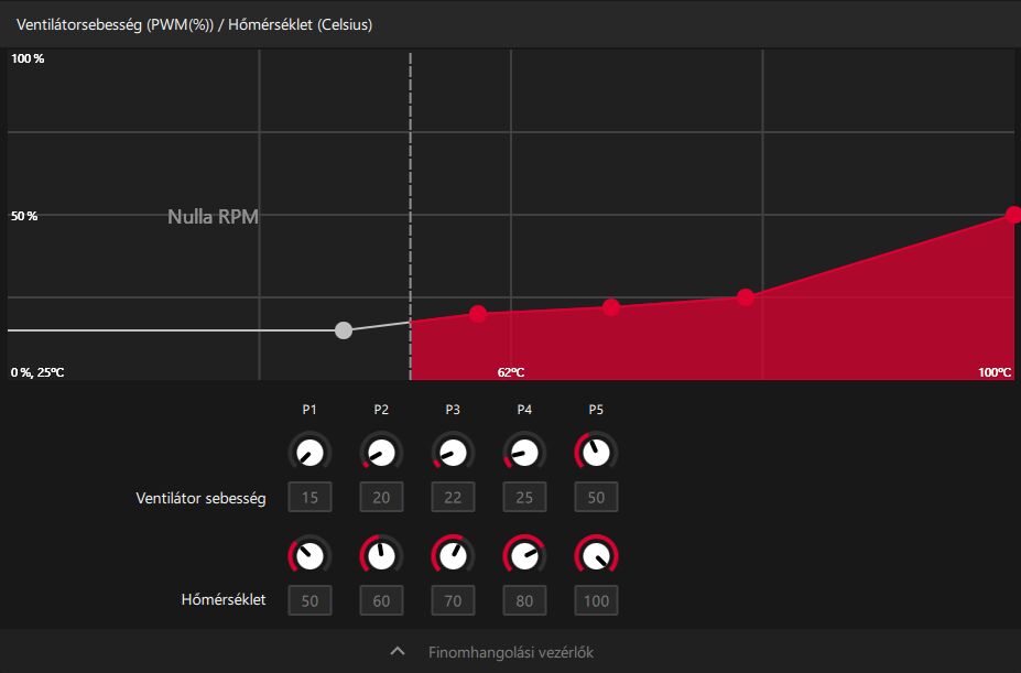

...igazából az a kép valaki mástól van...az enyém [így] néz ki...viszont nálam nem lehet lemenni 30% alá, csak a zéro rpm-mel...aztán ha bemelegszik, rögtön 30-ról indul...bár nem zajos, csak láttam itt többeknél hogy 20% alá is le lehet menni-csak nálam nem...

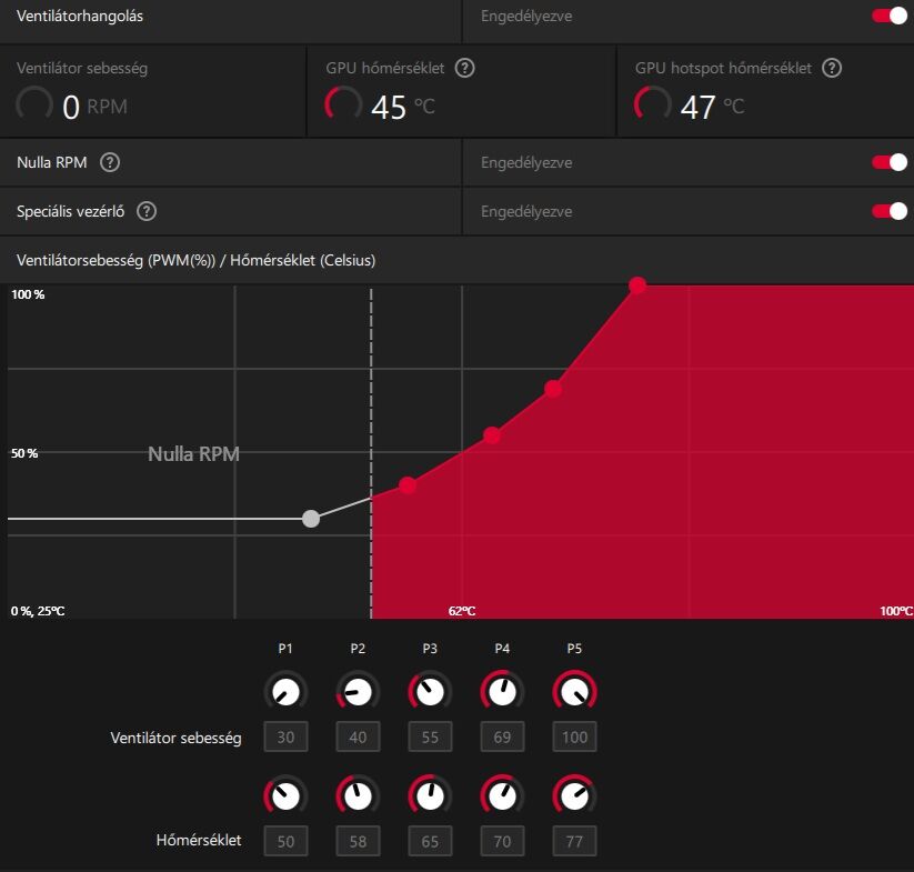

#12040heavygrip : ...egyedi koncepció...bár nekem nagyon hiányozna a passzív üzemmód is, és aggódnék, ha még 90 fokos hőmérsékletnél is csak 55%-on forognának a ventik...
Str8 sk8r
...mindenkinek köszi a driver tippet...egyenlőre a 25.12.1-et nyegtetem, majd lecserélem legalább próbából a 25.9.1-re...
...a [képen] ez a 15%-os venti minimum sebesség opció egyébként mindenkinél játszik ?

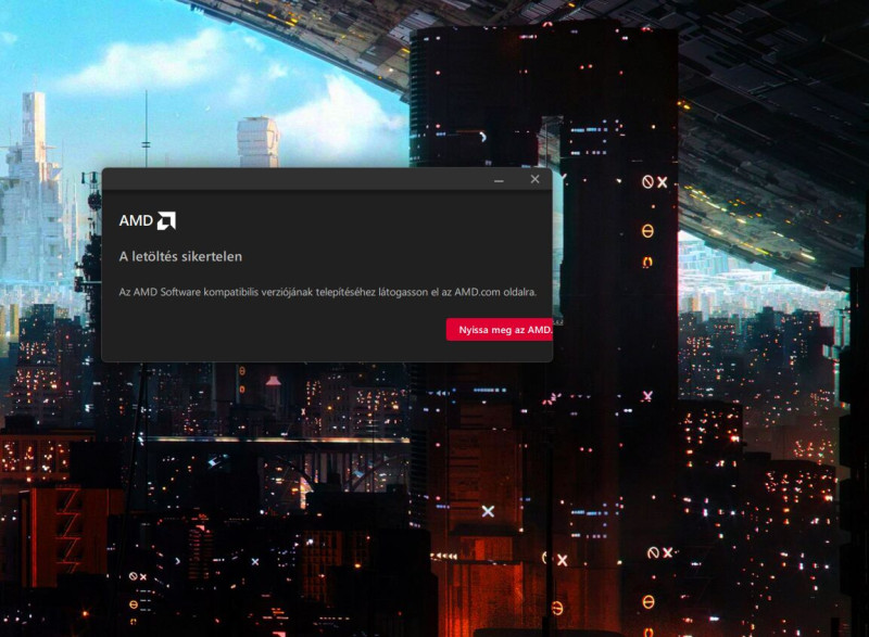

hali fel rakom a legujabb drivert mukszik 1 resi ig utána mindig ez fogad .... mi a bánat baja van
Veiled Bride
Str8 sk8r
#12034
Driveres problémák akadnak bőven most mert a "redstone" náluk most a priorítás. Ha gondot tapasztalsz a legújabb driver-rel akkor töltsd le valamelyik augusztus, szeptember környékit. Azok még jók voltak. Én csak a bf6-al játszok most, a novemberi driver egy katasztrófa volt de ez a mostani meglepően jó. Legalábbis a battlefield-hez.
Str8 sk8r
...teljesen igazad van - bár nem teljesen értem...
...nálunk nagyon lassú a net hála a vodkafonnak - az ~1 gigás drivert kb 1.5 óra alatt szenvedtem le...8.-án még az elöbb emlitett 25.11.1 verzió volt fent...előre letöltöttem még a kártya cseréje elött...
...fel is telepitettem még akkor...most pedig már a friss van fent...
