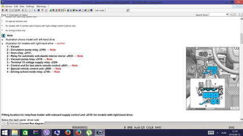

Doki16
Mágus2 #157871 üzenetére
Tudnál nekem segíteni abba, hogy hol találom? Etkában nem lelem, hogy mit hív főrelének: [link] Szétszedtem már korábban a bal elől lévő vezérlő dobozát és ott így nézett ki a helyzet [kép] A 457-es relét kivettem de azt hiszem az az izzításért felelős ezért azt nem piszkáltam. Ezek voltak a 457-esen [kép] [kép]
Találtam még a doboz aljában egy 643-as névre halható relét. [kép] Az annyira a kábelek alatt volt, hogy csak akkor tudtam volna kivenni ha kihúzom azokat a vastag kábeleket, de azt meg nem mertem, mert nem akartam áram nélkül hagyni az egységet. Jó fele kerestem? -

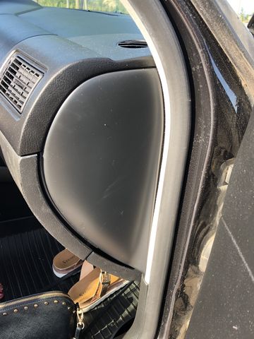

BUZZLGHTYR
Levettem a kesztyutartot, elvileg hutheto, nem is volt osszekotve a kabel, osszedugtam es ugysem hut, hol kellene keresnem a hibat? Klimava kapcsol? A4 b5
Sajnos már 1 percen belül lehetett hallani.
Viszont tényleg onnan hallottuk.
Nagyon jó képet küldtél, itt ki is tudom emelni (átlátszóbb kékkel átecseteltem
), hogy pontosan melyik cső rozsdásodott el. Itt jobban látni, hogy nem gumiból van, hanem fémből
Köszi a tippet
