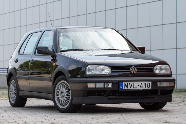

orion1025
molnarpeter #156116 üzenetére
Na de ennyire magasan kezdi? Számomra érthetetlen, mert az oké, hogy tényleg bika vastag anyagában (ezt mondta is a szerelő, hogy meg is lepődött milyen masszív konstrukció), de most konkrétan terepjáró az autó, pedig alattuk van egy ideje csak közben más munka is zajlott rajtuk, szóval nem egy napos installáció.
Kb ilyen a hasonlóság, bár picit talán magasabban van, mint a fekete Golf.
A 40-es rugókkal majdnem pont a kerékjárat magasságában volt a gumi teteje amíg el nem fáradtak, mert utána még +1.5 centivel lentebb vándorolt az egész magasság.

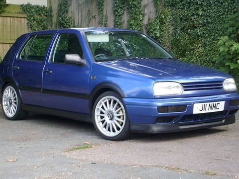

orion1025
Üdvözlet!
Érdeklődni szeretnék, hátha sikerül a kérdésemre választ kapni. Adott egy Golf 3, ami egy elég komoly tupírozást kapott lakatolás és alkatrész tekintetben. Eddig 40/40-es ültetés volt alatt, de a rugók már össze estek, ezért vettem 30/30-as Eibach rugó szettet, illetve Bilstein gátlókat. Amikor vissza kaptam a kocsit, szomorúan konstatáltam, hogy magasabban van, mint a gyári rugókkal, így eléggé viccesen néz ki az autó egyéb nyalánkságait tekintve, melytől konkrétan szörnyet haltam és még így egy nap után is az ideg kerülget. A kérdésem az, hogy ez miképp történhetett? Maga a rugó minden benzineshez jó, így az a baki el van kerülve, hogy dízelhez valót vettem volna, és az jobban "tart" a keménysége miatt. Ha két ember ráül a nyitott csomagtér szélére, akkor sem megy le annyira, mint ahol lennie kéne, pedig az ~150kg plusz. Rugótányérok cserélve lettek, gyanítom itt is lehet bibi, de jelenleg teljes a tanácstalanság, mert ezzel a műbizonylatos szettel szerettem volna végigvezetni a forgalmiba bejegyeztetést, de ez így kicsit megrekedt.
