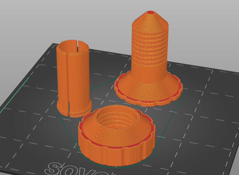

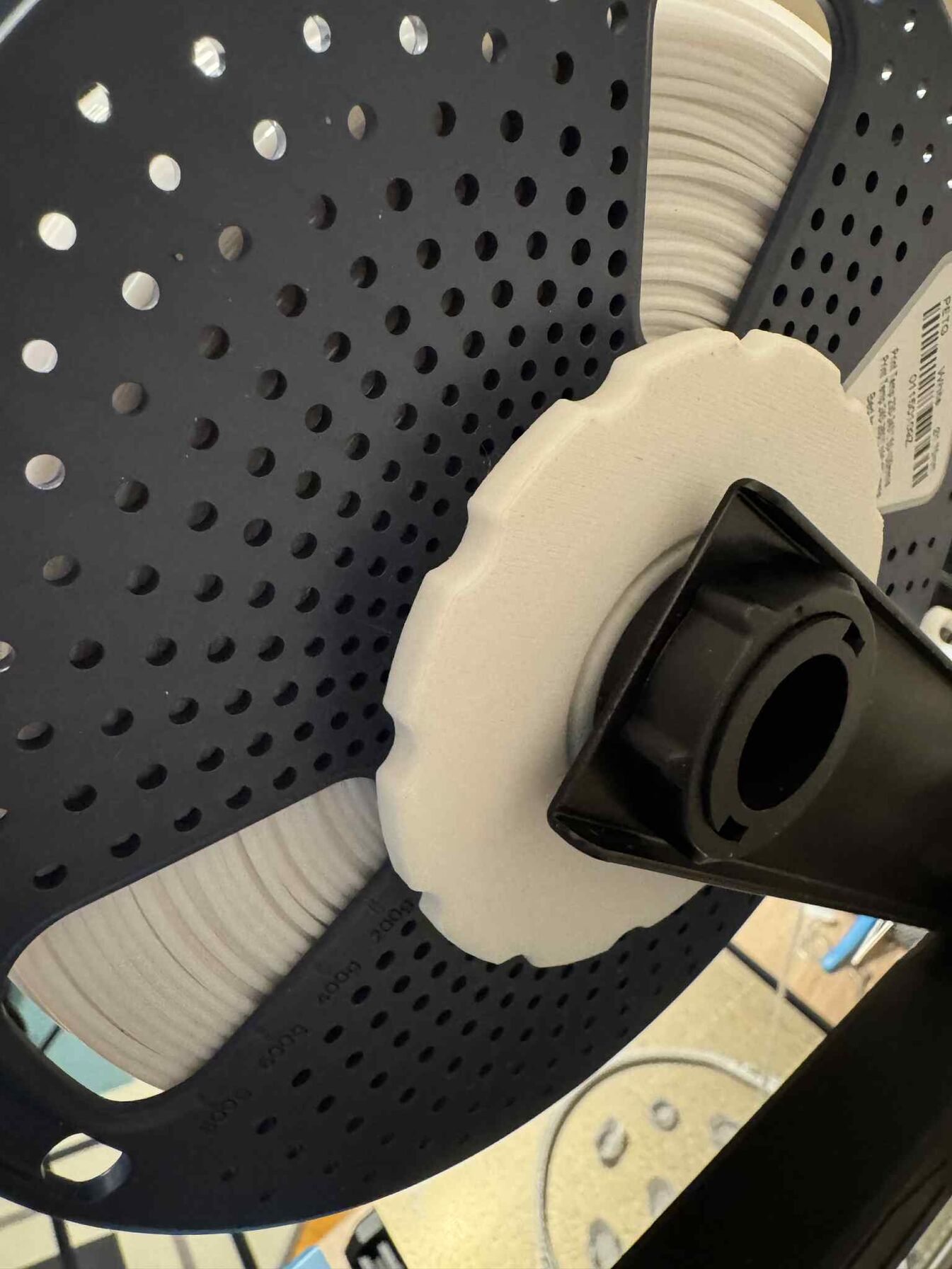

  • Emunem

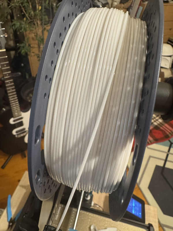

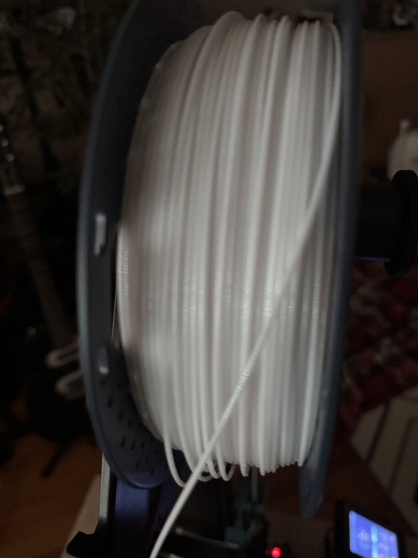

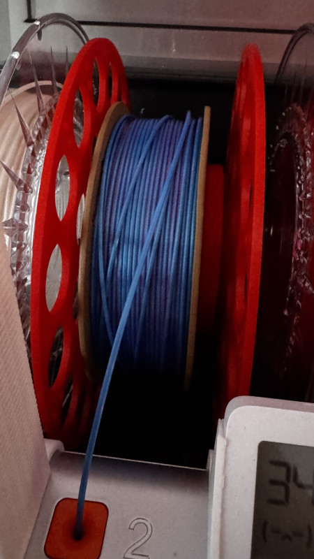

    Az éppen használatban lévő tekercs nem tekeredik le, gondolom huzogat rajta annyit, hogy ellensúlyozza a lazulast. Most éppen megint a fekete van az egyesen, de abból myomtatok, így az rendben van, a 4esen van (igazi be sincs fűzve) egy fehér, az viszont razkodik le sajnos.
    Amit írtál, hogy külön tartó, az megerhet egy misét, láttam jópár féle állványt, valamit lehet krealok hozzá probaleppen
    Gondolom egyik papír spulni, másik műanyag spulni igaz?
  • kavalkád
    ragassz valamit a tartóhengerre amitől nől a surlódás, pl papír maszkolószallagot.

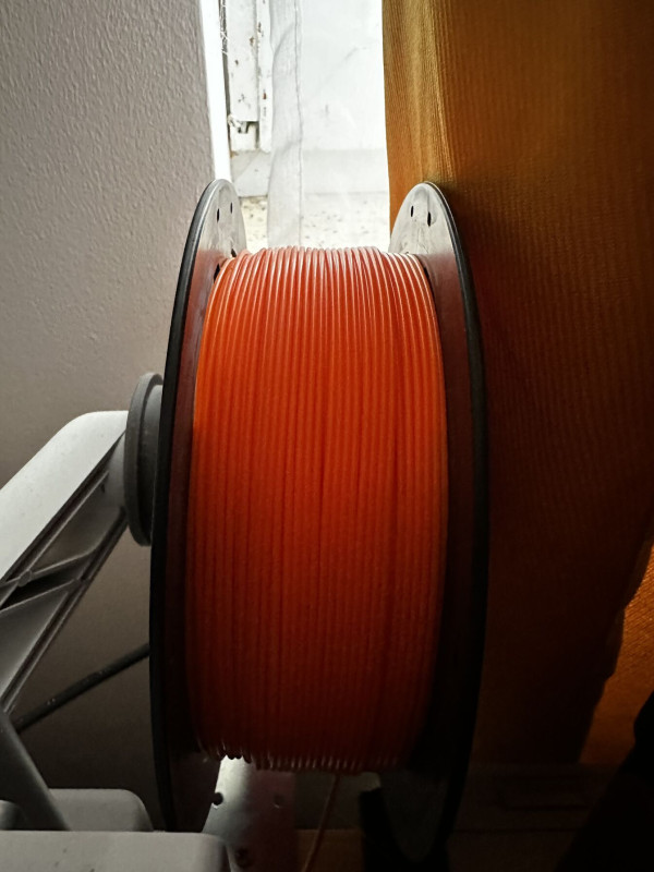

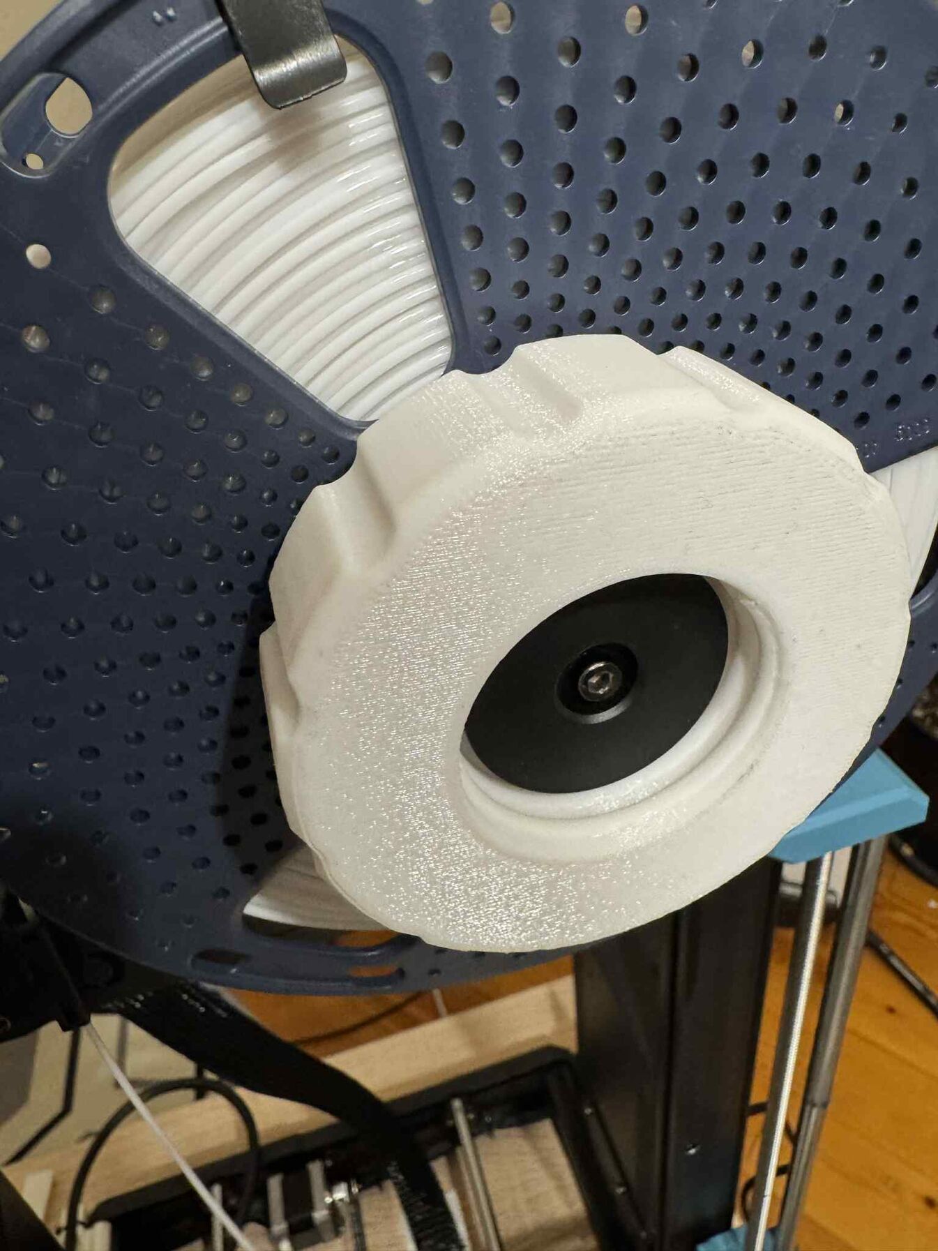

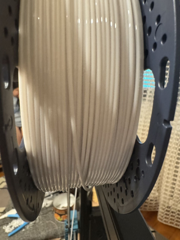

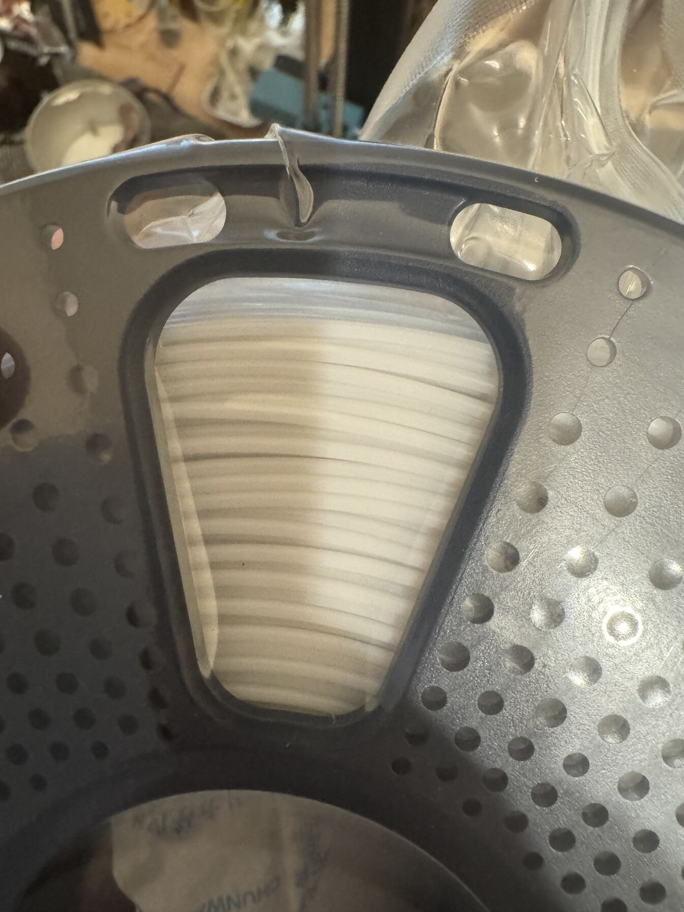

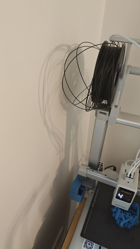

  • Van. Ez egy általános "hiba" vagy jelenség a kobraX-nél. Általában az 1. és 4. tekercset érinti a legjobban. Oka: KobraX nem tartja elég feszesen a filamentet amikor az inaktív + kibe mozgatja és a fentre szerelt tartóban nyomtatás közben rázkódnak / rezonálnak a tekercsek és ettől fellazulnak. Főleg nagyobb sebességnél vagy gyorsulásnál. Más fentről adagolós nyomtatóknál ez nem probléma mert nincsenek kihegyezve gyorsulásra, és mindig húzzák feszítik az egyetlen aktív tekercset.
    A szorosan tekert filamentnél nem annyira jelentkezik. A tekercs 2/3-tól már kisebb a hatás.
    Nekem is csinálja a KobraX-em. 4 tippem van amelyek nagyjából beváltak.
    Legjobb, ha van hely: leveszem a tekercset és filament tartóról, dobozból nyomtatok.
    Másik nyomtatón már használt tekercset átteszem. 2/3 .... 1/2 töltettel
    Lassan nyomtatok, kis gyorsulással, kis jerkkel (100/2000/5): Ez kis tárgyaknál adott, de a nagy rántásokat a travel mozgás is okozzhatja, azt is lehet csökkenteni.
    Ha találsz jó megoldást kérlek írd meg, addig valahogy ezzel együtt kell élni.
    Túl sokat még nem használtam a kobraX-et, de kb 10 tekercsből 7-nél előjött a probléma.
    Na most... biztos nem ez alapján fogok jól feltekert szoros tapadós filamentet venni.
    Egyébként lenne gyári megoldás... ha olyan filament tartó lenne a felső konzolon, ami visszatekerő / feszítő. Pl. az AD5X-en és CC2-en ilyenek vannak.
    Alin vettem 12.000 Ft-ért egy szettet másik projekthez amikor az AD5X megjeletn, de nem szenvedtem fel KobraX-re, mert a filament lazulási probléma nagyjából megszűnt nálam.

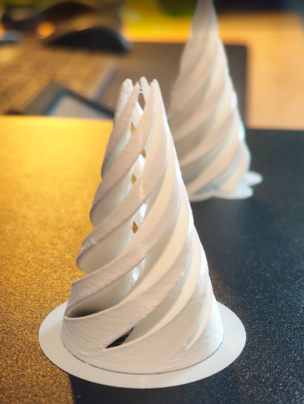

    :D Köszi, valóban jól néz ki még a törlőkornyon is
    Nyomtatás közben. A fotók nem adják vissza az eredeti árnyalatot, ennél sötétebb hiszen itt erőteljesen megvilágítja a led.

    Volt, de az nem publikus (nem azért mert felnőtt témájú ;] ). Viszont meg van a töltőtorony, illetve most nyomtatom ezt a modellt. Utóbbiról mindenképpen dobok fel képet. Élőben nagyon szép anyag.

    van kész tárgyról fotód? Érdekesen néz ki az anyag :)

    Ezt a filamentet csak ajánlani tudom. Nagyon homogén és aránylag könnyen nyomtatható.

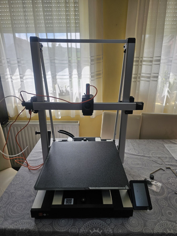

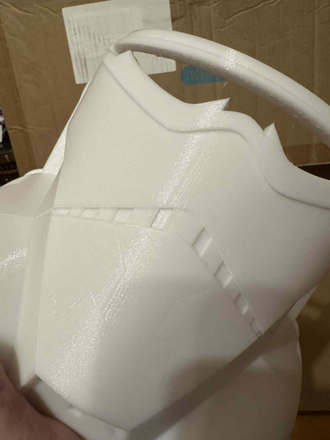

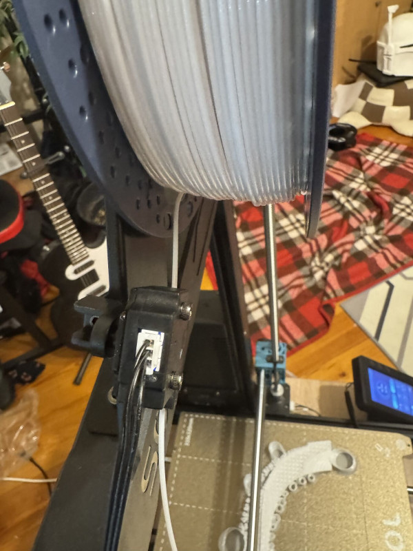

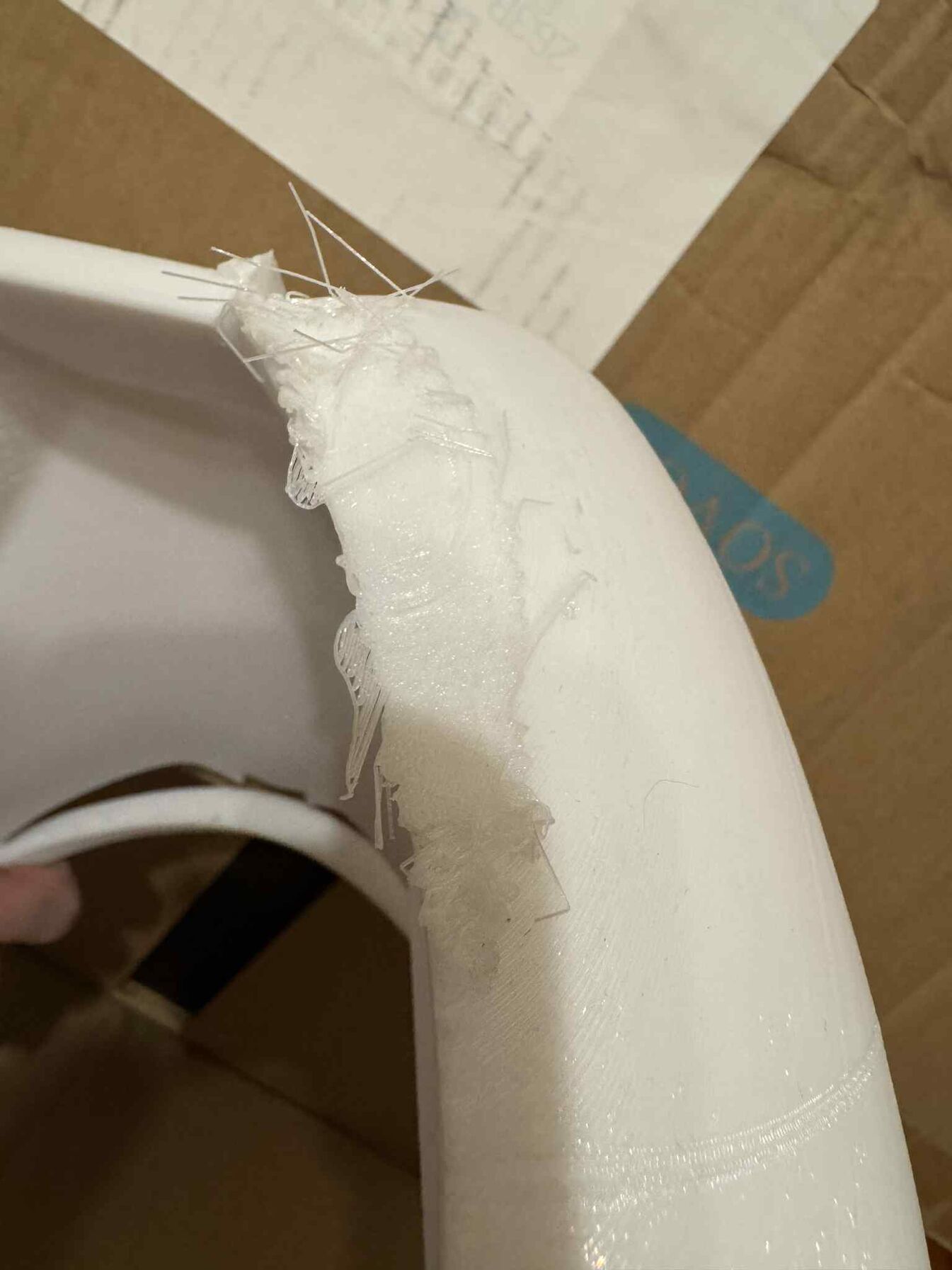

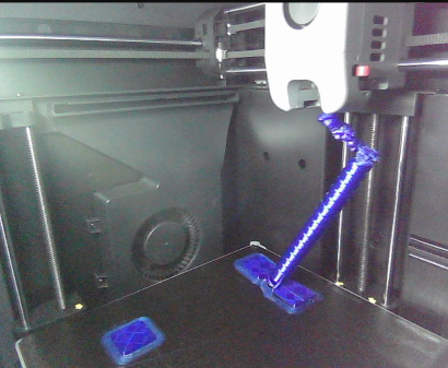

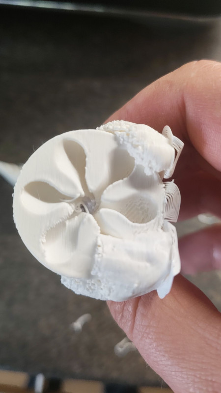

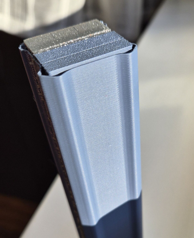

    Adott egy 1 hetes anycubic kobra X, mind az asztal, mind a gép az asztalon stabil. A képen látható professional lab tekercset kedd este raktam be, felbontás után egybol be Is lett fűzve. Azóta ebből használtam 5-8 dekat, míg egy másik, már korábban fent lévő tekercsről kb 20 dekat. A másik tekercsnel semmi ilyesmi nincs.
    Valakinek van ötlete, hogy mitől lehet ez?

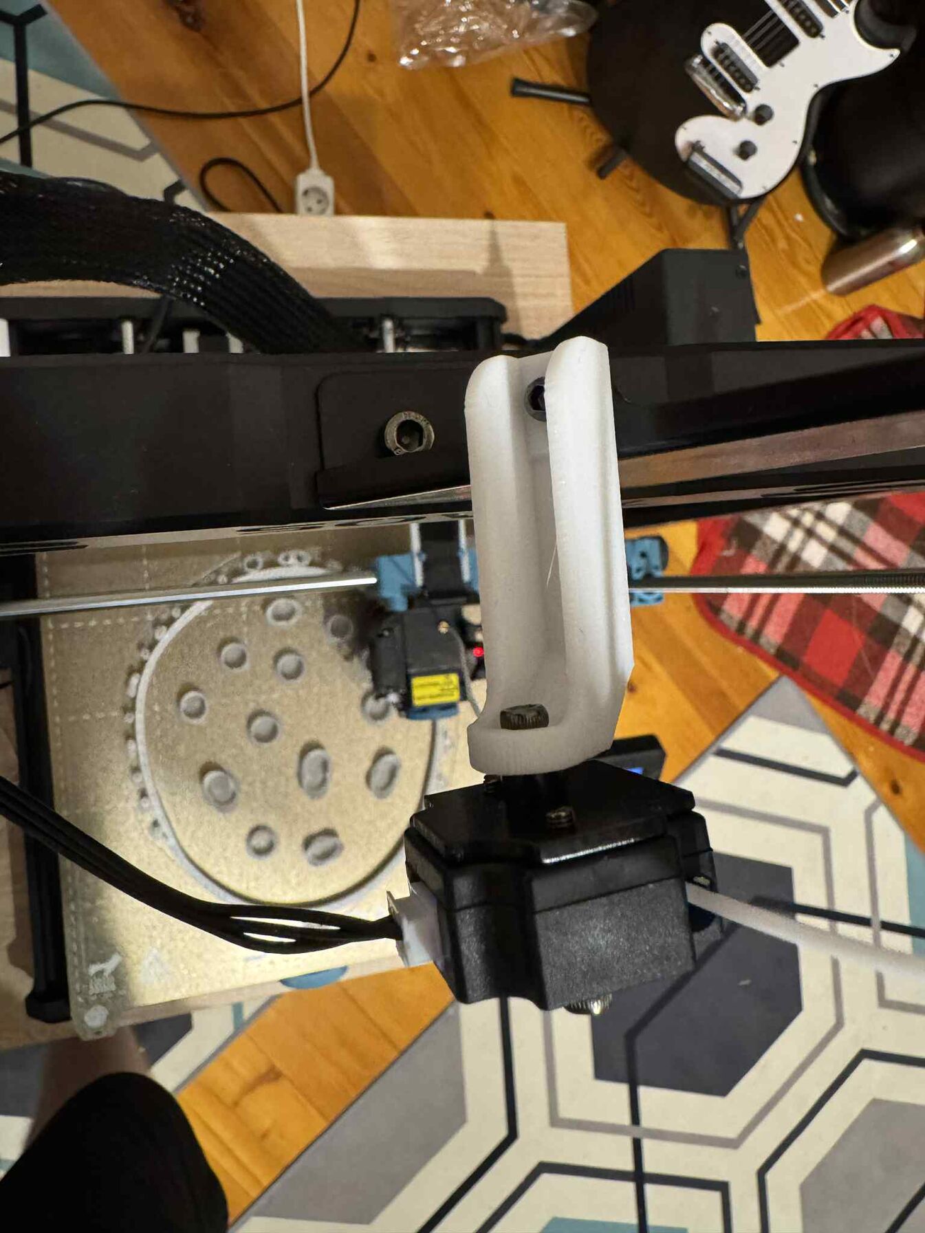

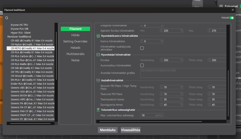

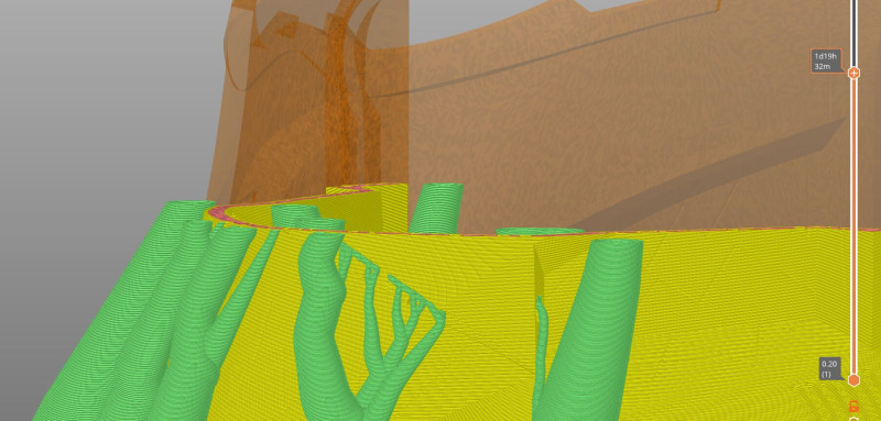

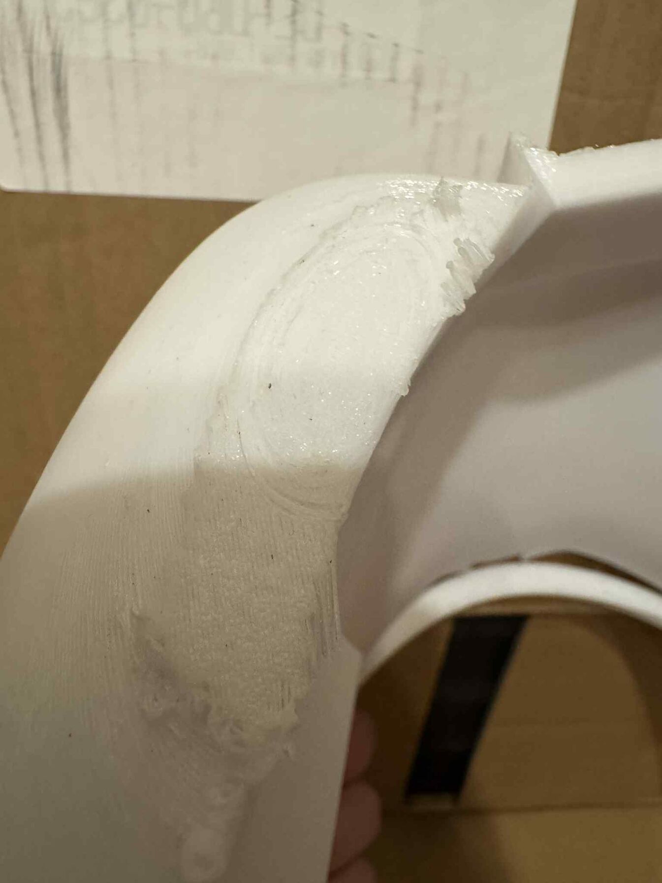

    SaPeter, nagyon koszonom, ez tenyleg egy minden igenyt kielegito post volt, meg azota is emesztem :)
    Bocsanat, ez hosszu hsz lesz megint...
    Hozzad es a Szakerto Topiklakokhoz inteznek egy kerdest, konkret print. Segitseget szeretnek kerni a problema megtalalasahoz (nagyjabol sejtem, de mivel 0-rol kezdtem ezt a hobbit, nagyon sok a bizonytalansag)
    Orcas kalibralasom nagyjabol meg van, nemi tweak kell, de a PLA profilt nagyjabol jol es erdemenyesen belottem.

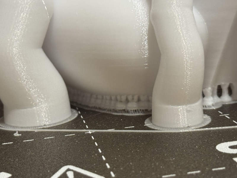

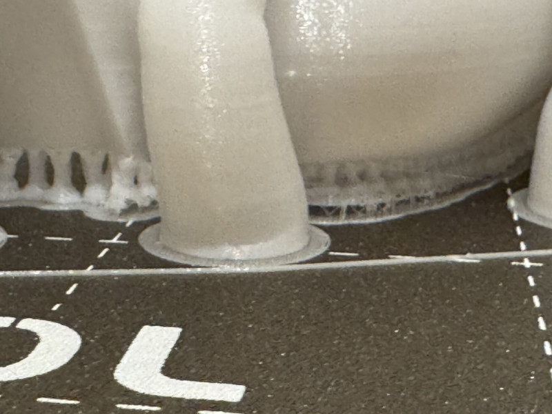

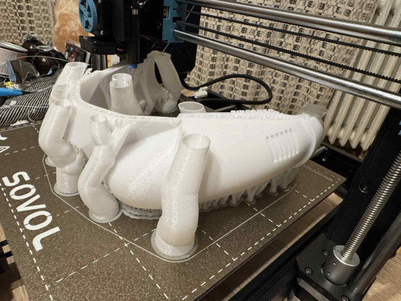

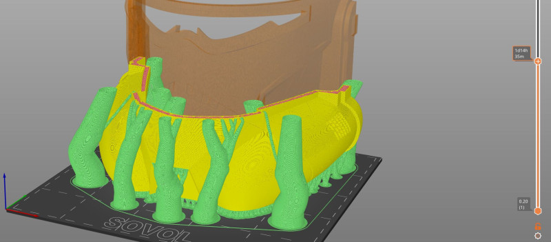

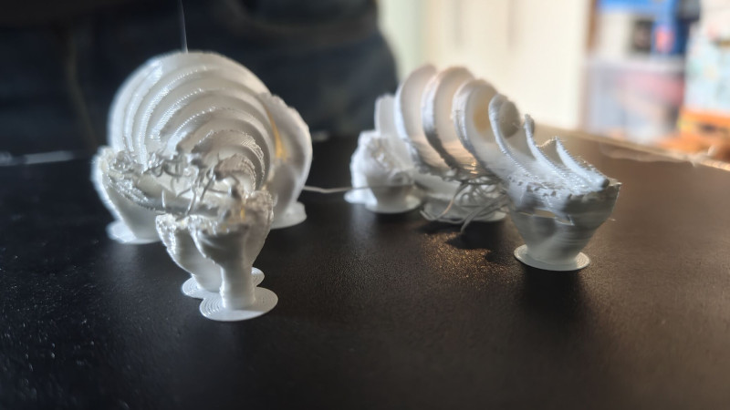

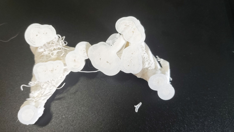

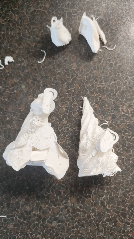

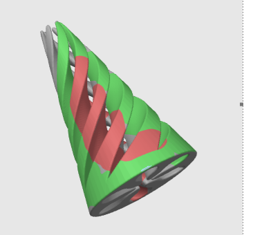

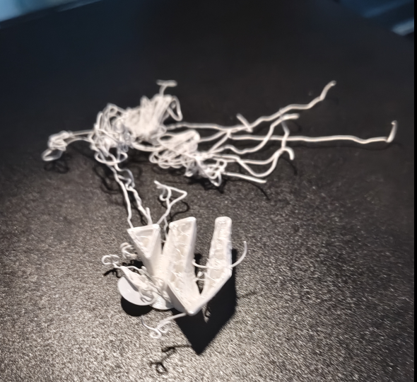

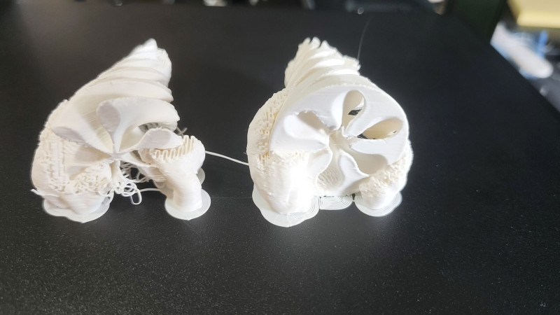

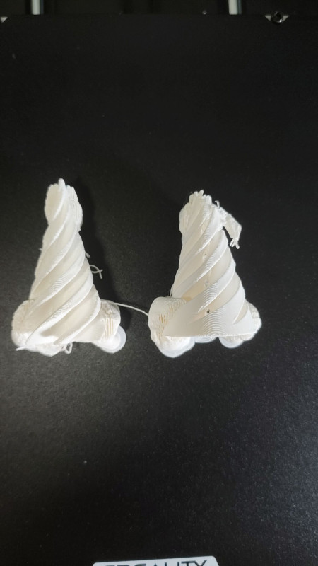

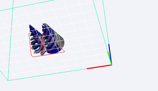

    Tegnap gyerkoc megkert, hogy ilyen spiralos fidgetlof*t nyomtassak neki. CrealtyCloud-rol ezt a konkret modelt valasztotta ki
    STL-t beimportaltam az Orcaba, sajat PLA profil kivalasztva, minden mas default, send to printer. Itt ultem mellette es ugy kb a 20-ik retegnel olyan spagetti, hogy delolaszorszag csettintene elegedettsegeben.. Mission abort.

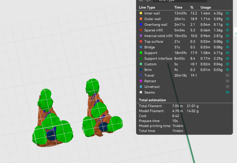

    Chatgpt-be bedobtam a slicer beallitasokat, a fenti kepet, stb. Es support hasznalatat kaptam javaslatnak.

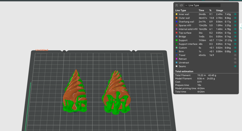

    Tree/auto, slice, az a 1.5ora korul print time megugrott 4.5 orara, es previewban olyan erdot lattam, mint a Guayana-i dszungel. Tovabb feszegetve a temat CGPT-vel arra jutottam, jutottunk, hogy downscale az egesz modelt ugy 85%-ra, majd manual tree support a kritikus helyeken
    Overhang ertekeket defaulton hagytam scale utan es az elso, auto slice igy helyezte el a supportokat
    Sajat kutfobol igy helyeztem el a manualis tree supportokat
    Majd slice es igy jott ki.
    Mivel ugy tunt, hogy mind a print time, felhasznalt PLA optimalisabb elkuldtem nyomtatni.
    Reggel meg ez fogadott. A csucs kozeli supportok nagy resze konnyen lejon/letorheto, kiveve a nagyobb modell csucs feloli supportja, ami labastol, brimmestol "osszeolvadt" a modelle. Az also resze ugyannenek a drabnak egy nagy blot. Mindket model kozepen van spaggetisedes, a kisebik elem also es kozepso reszenel a model letorott magaval a supportal. Itt van nehany kep a vegredmenyrol.
    En es az AI ugy latjuk, PLA beallitasok, nyomtato beallitasok nagyjabol rendben vannak, sot meg az is helyes iranynak tunik, hogy nem hagyom full telibe az egesz model aljat az Oracanak telirakni supportal. Laikuskent en azt gondolnam, hogy a tree supportok szama nagyjabol OK lehet, viszont az elhelyezes, na az nagyon nem jol csinaltam.
    Azt nem tudom, hogy nem-e lenne celravezetobb fuggolegesen forgatva nyomtatni a modelleket a vizszintes helyett, AI szerint nem....en meg total nem tudom.
    Ill ha a Crealty web sliceret hasznalom most feltunt, hogy igy van a 2 elem elhelyezve a talcan, mig en szetvalasztva, vizszintesen es nagyjabol 4-5 centire egymastol helyeztem el a 2-t az Orkaban.
    Szoval hozzaertok velemenyet es tanacsait szeretnem kerni, hogy mit/merre javitsak, valtoztassak support (vagy mas) teren.
    Nagyon koszonok minden hsz-t igy elore is :R
    udv
    B
    Csak a tanulságokat vonnám le.

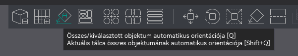

    Mindig hagyatkozz a műszaki érzékedre. Stabilan álljon a tárgy, nagy felületen és úgy hogy minél kevesebb áthidalás/túlnyulás legyen.
    De a szeletelőben van erre funkció is . Talpra állítja a modellt. 90%-ba jó ez eredmény.
    Az AI sokat segít, de nem gondolkodik egy probléma megoldásán, hanem a nyelvi modell szöveg minták alapján generál válaszokat, ez néha zsákutca, mint nálad is a támasztékos megoldás. Neked kell kontrollálni és érezni mikor kezd halucálni és tévútra vinni. Filament/slicer beállításhoz, kép és mesh generáláshoz továbbra is ajánlom.
    Elég sokat nyomtatok főleg műszaki dolgokat és gyereknek figurákat. 90%-ban támasztással és warp-al küzdök. Az én gyakorlatom az, hogy ha lehet akkor kerülöm az olyan modelleket ahol alátámasztás kell, ha mégis akkor inkább lazára veszem (könnyen leváljon.)
    Javaslom a Bambu közösségbe regisztrálj. Ott általában leírják hogy nyomtasd a tárgyat és kell-e támasz. Bambu studion keresztül töltök le tárgyakat, rögtön át is méretezem és elmentem 3MF-be, akkor képet is rak bele a bambu, később könnyebb válogatni és betölteni orca-ba.
    A másik folyamat: ötlet -> chatgpt kép generálás -> Tripo modell készítés (stl) -> Orca
    Egy magyar jutuber készített erről egy jó videót pár hete.
    Link: https://www.youtube.com/watch?v=UWibsZACilI [link]
    valoszunileg nem az en lvl#1 szintu kezdo tippem lesz, de en az Ender KE-mhez adott clreality demo spoolal jartam, laza volt, nem "feszult" eleggge a spulni, a runout szenzor meg a hot-head kozott. megoldasra tippem nincs mondjuk :B

    Igen, ezt meg azelott megtalaltam, hogy megjott vola a nyomtato, de a keret miatt nem a legmegfelelobb. Igazbol olyat keresek, mint a printables-es modellen ez a resz, csak ezt meg at kene terveznem ugy, hogy a csavarnak legyen furat, az meg lehet sok, 0 CAD tudasom van. Vagy csak annyi lenne, hogy az also, lekerekitett teglalapot meghosszabbitom es valahogy teszek egy lyukat/furatot a vegre?
    Amugy jobban megnezve a modelt rendes, 27" monitoron lehetseges, hogy meg is jo lehet ez a valtozat, mert a 4 sarkon levo standoff-ok tavoltartanak a router hatuljat a faltol annyira, hogy a tap es cat kabeleket kenyelmesen el tudjam alul vezetni
    Ha rosszul gondolom, legyszives nyugodtan javitsatok ki :R , tanulni jottem

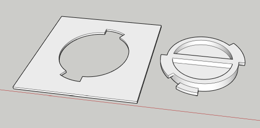

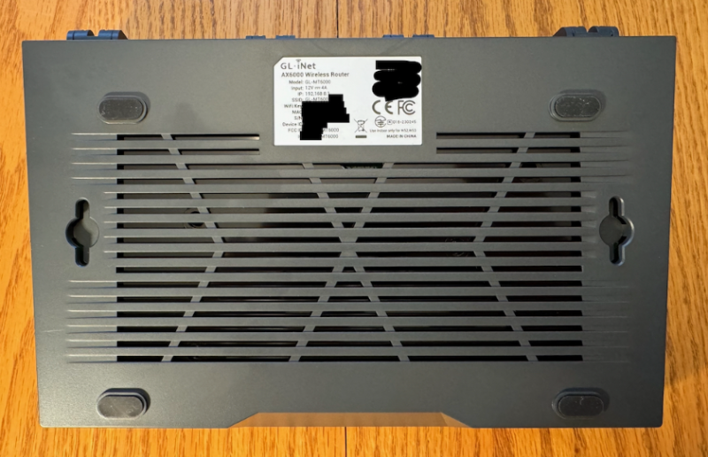

    Kerdezhetek en is. GL.iNet Flint 2 GL-MT6000 routeremnek ilyen wall mount lyukjai vannak. Talalkozott valaki veletlenul olyan nyomtathato akasztoval, ahol hasonlo stilusu a mounting hole?

    Ha úgy van és leméred, le tudom tervezni

    Ha nem talalsz, a parametrikus akaszto-generatorommal biztos tudsz magadnak csinalni :D

    Udv, ha adsz egy email cimet privatban elkuldom szivesen
    szerk, ha latom, hogy sajatok, igen, le tudtam tolteni mind az 5-ot (STL)
    szerk2: utolso link erre mutat https://makerworld.com/en/@laskr1999/upload

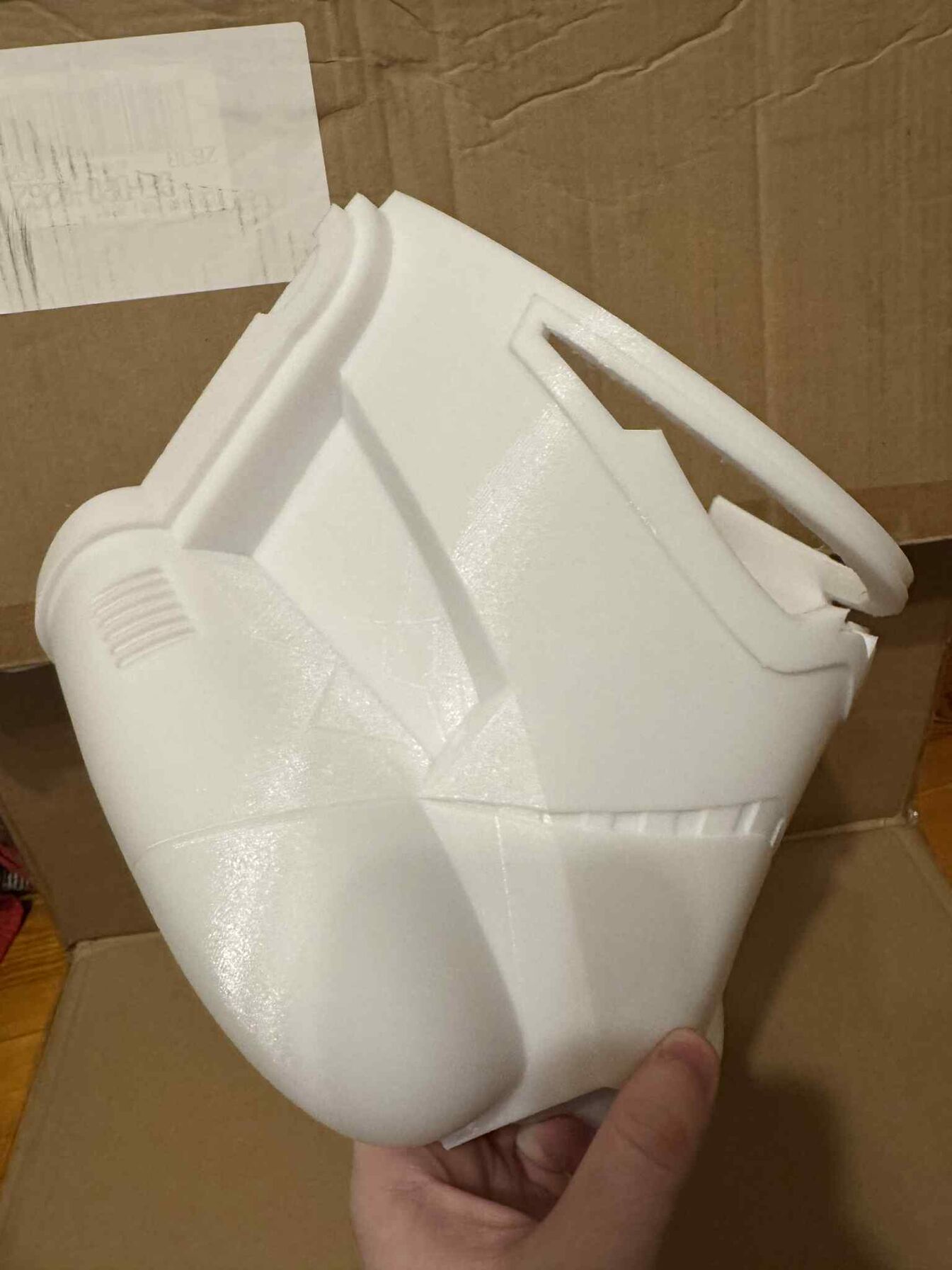

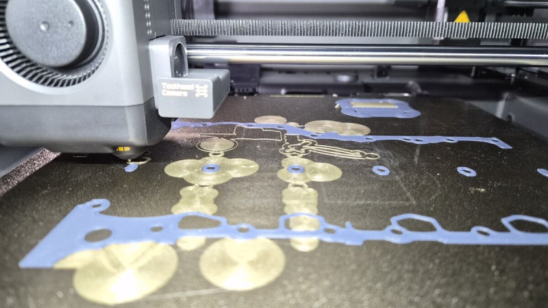

    Ahogy a többiek is írják állítva kell nyomtatni support nélkül, különben nem fogod tudni egymásba csúsztatni őket. Aztán jó legyen a tapadásod, illetve ide erőteljes tárgyhűtés is kell.

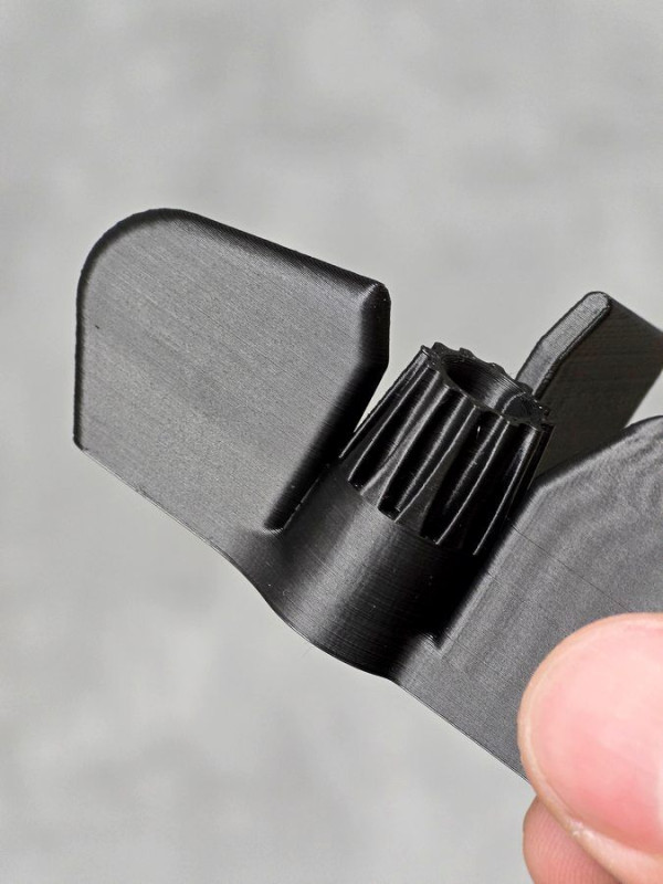

    udv
    B
    ahogy snowman is érdeklődte... ezt talpára állítva kell nyomtatni, úgy support nélkül simán ki kell jöjjön. [link]

    Miért is nem állítva próbálod nyomtatni?

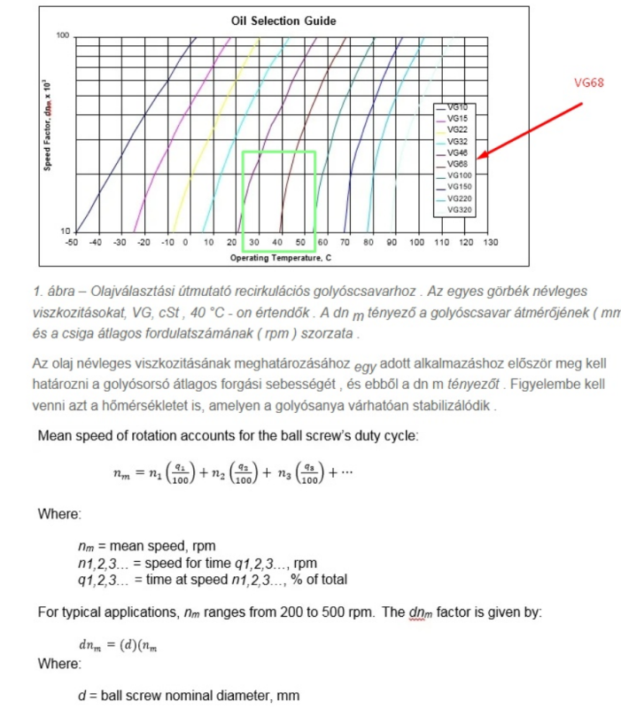

    Két féle kenőanyag van a 3D világban: olaj szerű és zsír szerű. Örök vita melyiket és milyet, de a gyakoriság elemzés segít. A Bambu bambu olajat ad a lineáris sínekre és zsírt az orsóra. A bambu olaj nem túl folyékony, de még nem zsír.
    Az elegoo, flashforge és anycubic zsírszerű anyagot kis tasakban.
    A legtöbben zsírt használnak mindkettőre (folyósabb a jobb, nem baj ha nincs benne PTFE)
    Leggyakoribb ez: [link] - 21030 Super Lube Multi-purpose synthetic grease with PTFE
    Sokat kutakodtam én is, de azt lehet mondani nagy bajt nem csinálunk a varrógép olajtól a szilikonos PTFE zsírig, mert a 3D nyomtatók fizikai terhelése alacsony a csúszó felületeken, a hőfok sem megy 50-60 fok főlé általában (kivéve zárt kamrás műszaki filamenteknél)
    Az Z-t mozgató órsót 99%-ban valamilyen zsirral kenik. Nem érzékeny legfeljebb a por megtapadásra szilikonnal. A Lineáris sinek már vitatobbak.
    Mehet rá olaj is, Kb. VG68 vagy VG88 az ideális, ha csak a viszkozítást nézzük és nincs adalékanyag.
    A zöld keret a terhelési és a hőfok zóna. nagy választék nincs....

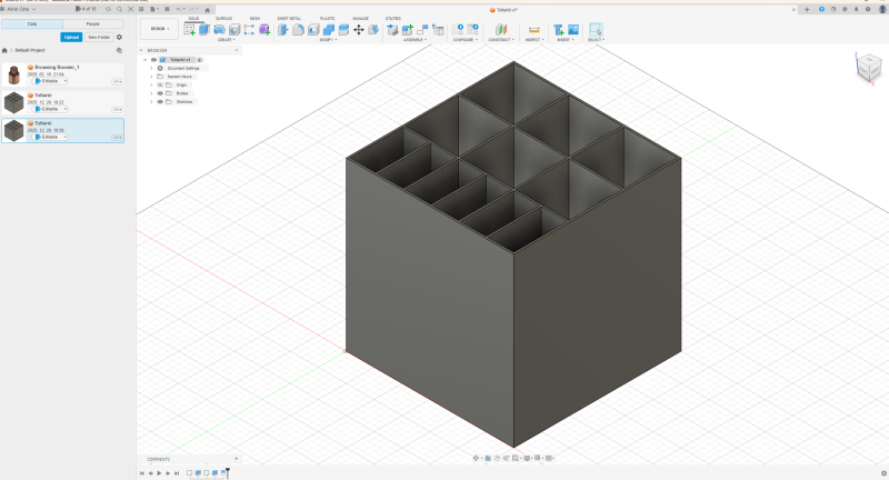

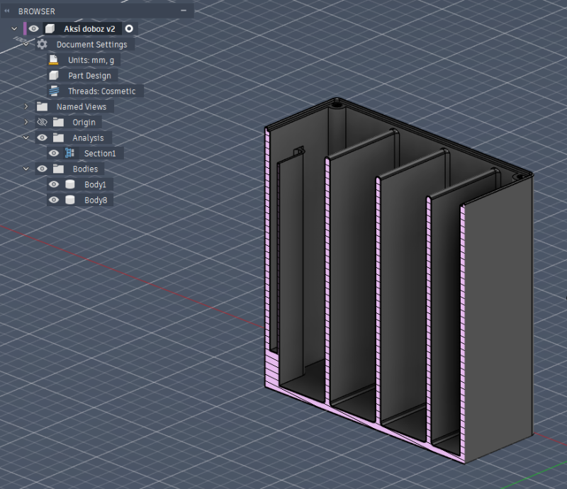

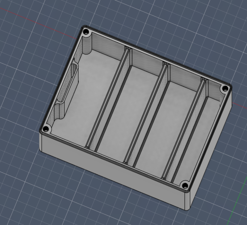

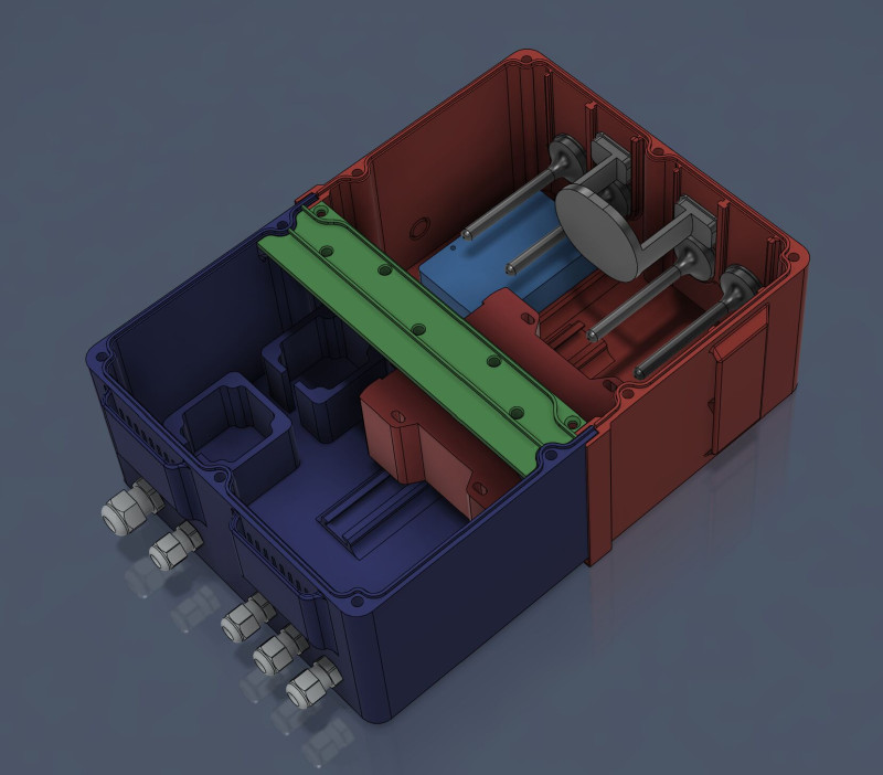

    Ez lenne az első, saját tervezésű tárgyam.
    Egy olyan lecsavarozható fedelű dobozka lenne, amibe 3db ~70mm hosszú, ~54mm széles és ~18mm széles akkumulátorpakkok kerülnének, némi elektronikával. Ezek az akkucsomagok egymástól szimpla elválasztó falakkal lennének elválasztva egymástól és az elektronikától (hiba esetén akár cserélhetőek lennének egyenként, ezért nem akarom csak szimplán beragasztani egy általános dobozba) is! Szétnéztem már sok helyen, de a kereskedelmi forgalomban vagy 5-6mm-el kisebbek voltak vagy sokkal nagyobbak és a belső részben nem voltak értelmes elválasztók sem, ezért mentem erre az útra!
    Az első -3D nyomatatással létrehozott- dobozomról volt teljes tervrajzom és az összes további beállításról (hőfokok, sebességek, stb.) szintén! Az frankón sikerült, de még úgy is elég drága lett. Ezért próbáltam volna egy kicsit olcsóbb megoldást találni.
    Én már végigfutottam ezt a kört egyszer. Egyszerűbb és sokkal olcsóbb vízhatlan elektronikai szerelődobozt venni amibe szabadon az elválasztó falakat megtervezed és rögzíted.
    Ezt én terveztem Fusionben, de végül csak külön rögzítések kerültek bele mert ennek a nyomtatási költsége majdnem 7000 Ft anyagban, a kész doboz meg 2500 Ft volt.

    Egyetértek veletek. Írtam is, ha gyakran nyitják vagy terhelés is van akkor nem elég a Petg-be nyomtatott menet.
    Mondjuk menetet modellezni oda ahol muanyagba megy fém csavar közepesen fölösleges valljuk be... Szépen vág magának amit szeretne :DDD
    Én csak műanyag -muanyag csatlakozáshoz modellezek menetet, minden másra ott a polyhole és hasonló megoldások szeleteloben :B

    jaja, vagy akár csavaranyát vagy önzáró csavaranyát is lehet bele tervezni. Kis ablakot, oldalról a csavar útjába, amibe éppen becsúszik az anya, de forogni nem tud.

    Adott esetben én lehet, hogy tennék bele betétet.

    Szeintem a Fusion360 a legéletképesebb megoldás, azoknak akik hobbi szinten terveznek, de nem csak egyszerű modelleket, főleg ha menetes alaktrészeket.
    Pár nap alatt, pár videó megnézéssel bele lehet tanulni.
    Ez a doboz a furatokkal nem is olyan egyszerű. Kell egy kis anyagismeret is, ha pontosra akarjuk tervezni. Pl: a nyomtatás után pár nappal a a filament milyen alakváltozásokon megy át.

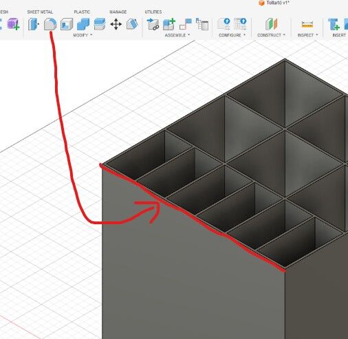

    Én PETG-t javasolnék, mert hőre nem lágyul 70-75 fokig, rugalmasabb mint a PLA, nehezebben törik, a csavarozást is jól tűri. A csavarhelyek kialakítása jelenti a fő problémát, nem egy hasáb szerű doboz benne akku helyekkel. Úgy gondolom, átlagos nyomtatóval is lehet M3x0,5 belső menetet készíteni, az első becsavarás nehéz, keni a menetet a fém csavar, de ha nem teherbírásra kell, akkor jól tart. Kb. 20..50 alkalommal lehet ki/be csavarni. Az első becsavarást 24+ óra után tenném meg. Ha ez a módszer kevés statikailag, akkor menetes betét kell alkalmazni, de ahhoz nagyobb konzol kell, több helyet vesz el.
    M3 furattal és 2mm fakakkal kellet egy hengeres konzol is a rögzítéshez, de így lötyögne az első elem, ezért van egy kis tartó is középen az egyik oldalon. Másikon a 4. fakk az elektronikának..
    A belső méreteket 0,2mm-el növeltem (ez az átlag nyomtatók pontossági határához közel), de az anyag még fog kicsit tágulni 24..48 órán belül. Így az aksik passzentosan mennek bele.
    Így tervezném meg:

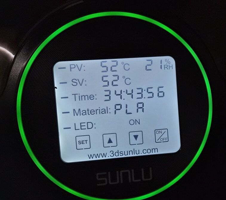

    Bambu Lab X2D PLA modell filament és PVA support filament. A kék a modell filament, a másik értelem szerűen a support filament. Itt a soha nem használt Sunlu S2 szárítóm legalább értelmet nyert. :B Ez egyébként egy ~54 órás nyomtatás lesz, feltéve ha sikerül. ;] :DDD
    Annyi van, hogy a Sunlu S2-nél nincs PVA anyag kiválasztási lehetőség. De ennek amúgy sincs érdemi jelentősége, hiszen csak hőfokot és időt lehet állítani. PVA esetén célszerű 55 C° alatt maradni (Gemini Ai szerint).

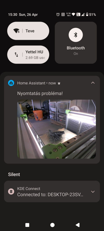

  • Sikerült megoldanom teljesen lokális AI segítségével a spagetti észlelést. Nem kell Obico meg egyéb cloud szolgáltatások, helyben fut egy docker konténerben és home assistanton keresztül értesít ha gond van :)
