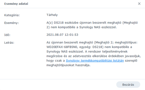

adambo86
Van egy Synology 418 play négyfiókos nas-om, amibe 2 db. WD red WD40EFRX HDD. Az a kérdésem, hogy kompatibilis e ha berakok még plusz 2 db WD red WD40EFZX HDD-t? Tud így működni a nas raid-be? -
WaterWave
Közben rájöttem, hogy kell fordított proxy esetén lets encrypt tanusítványt alkalmazni, szóval tárgytalan a kérdés.
SS-ben hozzá lehet adni valahgy Xiaomi Mi Home 360 kamerát?
nor.bert
„mindkét lemez ugyanolyan, teljesen megegyező típus"
A firmware is azonos?
„Ne feledje, hogy a gyártó előzetes értesítés nélkül frissítheti vagy módosíthatja a HDD/SSD firmware-ét. A Synology csak azt tudja garantálni, hogy a listában szereplő firmware-verzió kompatibilis lesz a Synology termékeivel."De a lényeget már megírták, hogy SMR meghajtó.
Erről itt olvashatsz:
https://synology-forum.hu/?oldal=cikk&id=148„Ha már van ilyenünk és nem tudjuk kicserélni:
– használjuk szólóban ha csak 1 van,
– ha párban van: RAID1 szóba jöhet,
– ha több mint kettő van: RAID5 semmiképp,
– használjuk el alapkötetként, vagy több RAID1 tömbbe csoportosítva,
– de semmiképp se tegyünk RAID-be különböző technológiájúakat!" -

fecke78
nekem is ezt írta ki az új lemezre amit beleraktam , mégpedig ugy ,hogy fent van a kompatibilitási listán . nem foglalkoztam vele
fecke78
