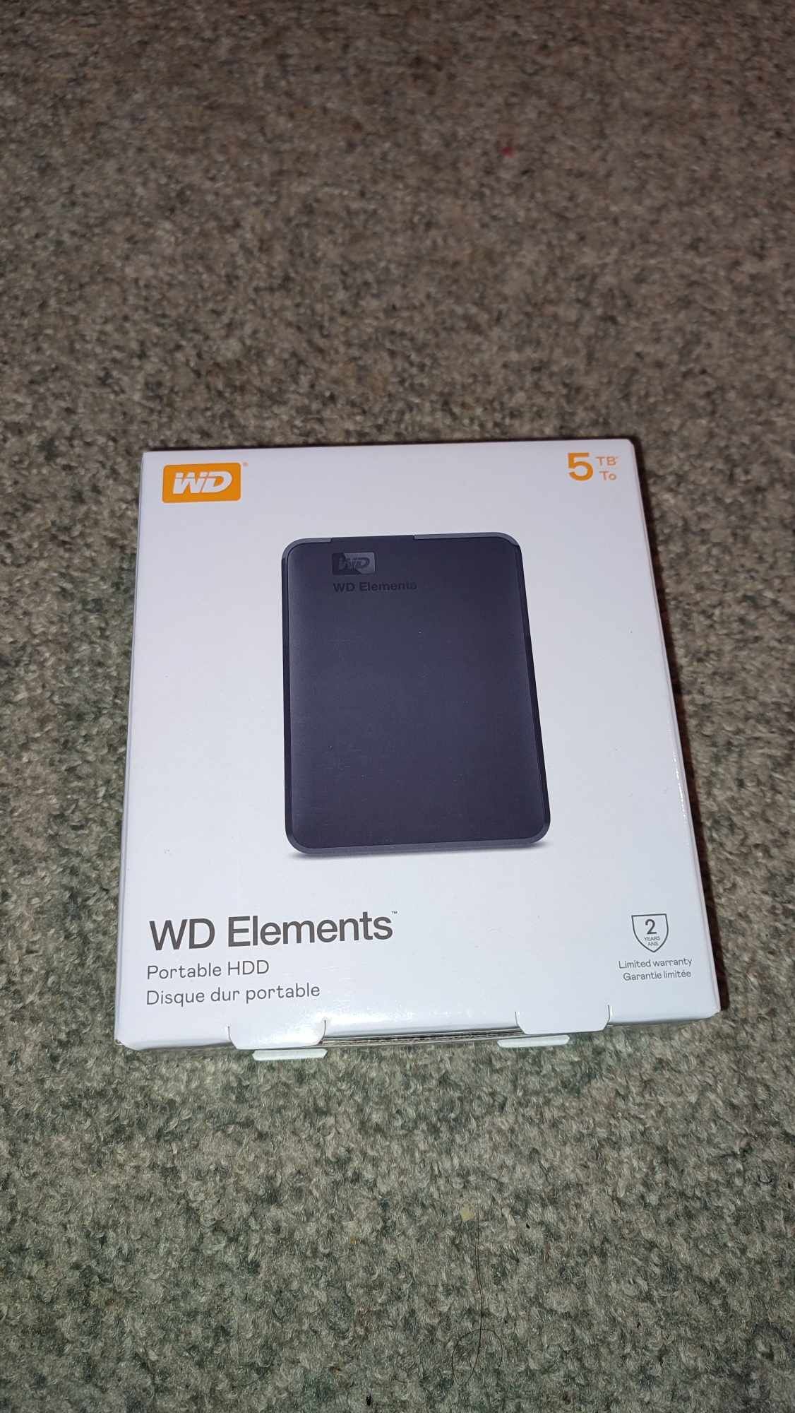

Az jó, jól néz ki, de ez csak egy sima 2,5"-os 5 Terrás WD Elements lenne.
Azt is megértem ha nem, csak gondoltam megkérdezem mert a synology beestationnál lehet -
