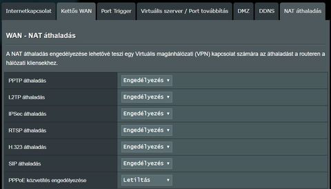

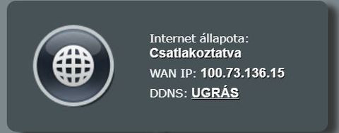

szabi081
krealon #47141 üzenetére
Router WAN IP-je:
Whatsmyip:
A vicc az, hogy ezt már kérdeztem a szolgáltatótól és a telefonban azt mondták nincs natolva. De ezek alapján mégis ha jól értem.
Ha a szolgáltatónál ezt sikerül megoldanom, utána működni fog? A többi beállításom rendben van?
Ezt találtam még a router NAT beállításainál. Ez rendben van így?
Willie
krealon #45786 üzenetére
Köszönöm szépen, akkor ez lesz a probléma.
A NAS 100-al kezdődő IP címet mutat, míg a webes kereső teljesen más IP címet hoz ki. Holnap fel is hívom a digit, hogy nem akarok natolt IP címet. Emiatt elbaszni ennyi időt az életemből.
Érdekes mindenesetre, hogy kb 2 hónapja vittem el a NAS-t, addig tökéletesen működött és pont ezalatt az idő alatt találta ki a digi, hogy legyen natolt IP cím... -
