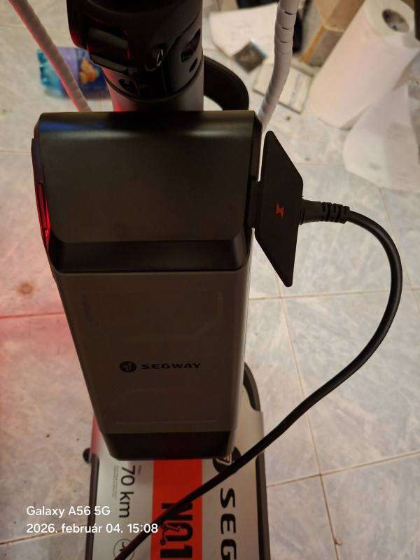

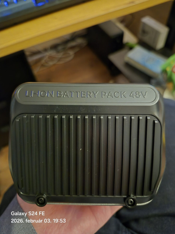

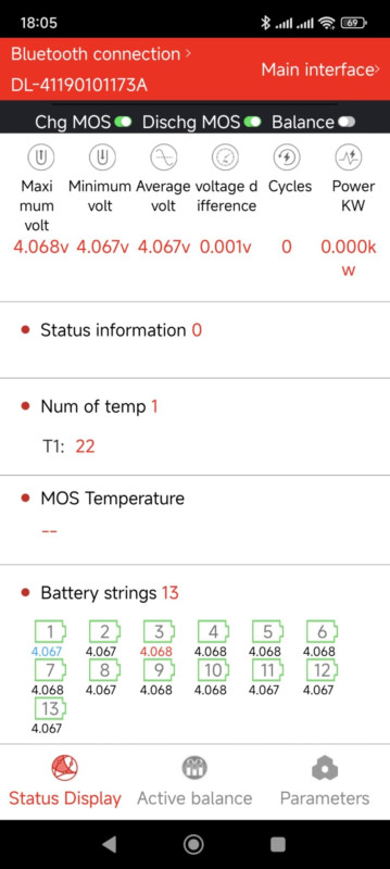

Ha igaz, amit a keresőben látok, 13 soros tag:
13 x 3,6 V = 46,8 V névleges
13 x 4,2 V = 54,6 V töltési végfeszültség, azaz ennyit kell tudni a töltőnek.Most abba ne menjünk bele, hogy van egy CC/CV töltési karakterisztika, az 54,6 V elérése még nem jelent teljes telítést, de a töltöttségjelzők a járművön gyakran csak ez alapján jeleznek 100 %-ot.
Egyébként még rajta kell tartani egy ideig, míg az akku által felvett áram visszaesik, ezt indikálja a töltőn általában pirosról zöldre váltó LED, valójában akkor van tele.
Kivéve, ha feltételezünk egy elméleti esetet, a töltő valamilyen hiba folytán csak 45 V-ig tölt. Végén akkor is visszaesik az áram, a LED zöldre vált, de nem lesz tele az akku. Tehát én ezt vizsgálnám műszeresen, hogy mi történik voltaképpen.

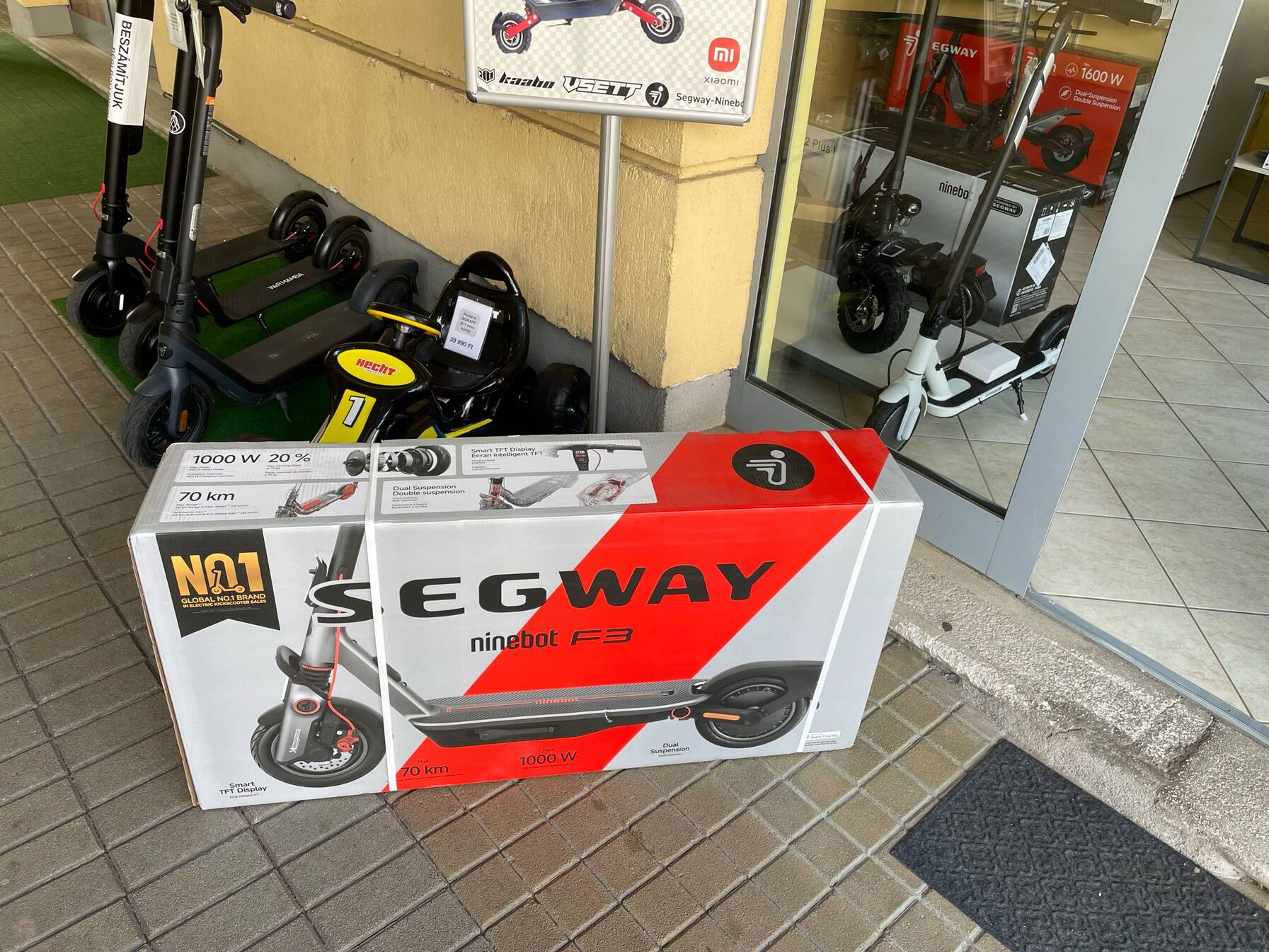

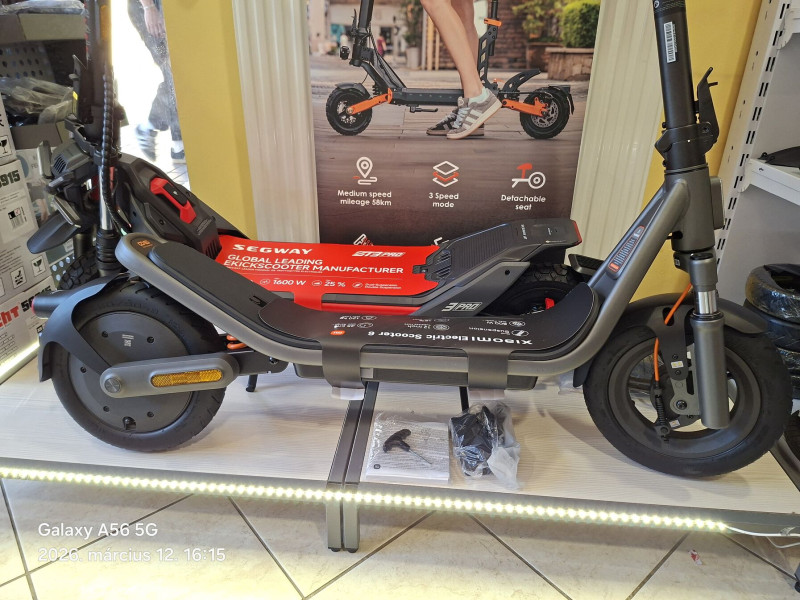

Srácok, tényleg 140ezer volt a Segway F3.
Nem tudom minden Media Marktban van-e ez, de az esztergomiban a héten ennyibe került.
Kérdezte a haverom is, h hogyhogy ilyen olcsó, az eladó annyit mondott, h ez már tavalyi modell, és jönnek az új rollerek, és készletkisöprés van.Mondtam neki, h hát igen, ez valóban tavaly jelent meg, de úgy tudom a Segwaynek idén nem lesznek F4, meg G4 rollerei, marad a tavalyi termékvonal.
Mindegy, kettő volt belőle, egy még lehet, h ott van a boltban.
BaLee
Kizártnak tartom, hogy 140 volt az F3 vagy valamit nagyon eláraztak és akkor nagy szerencséje volt. 200 alatt még nem volt itthon.
Viszont helyi vásárlásnál nem fogják visszavenni szerintem, ha mégis E3-at vett, főleg egy rollernél ami ki volt bontva. Nem fogja tudni eladni utána újként.
Mindenesetre írd majd meg, érdekel a story.

néha a bolti akció nem publikus online.
Geller72
Hát, a haverodéknak most egy kicsit izgulniuk kell, mert a magyar jogszabályok ezen a téren elég ridegek. Rövid válasz: személyes vásárlásnál nem jár a 14 napos elállási jog. Hogy mit tudnak tenni ebben a tipikus "benéztem" szituációban?
A "téves vásárlás" nem jogi kategória: Ha a bolt azt adta el, ami rá volt írva, és a rollernek nincs műszaki hibája, akkor jogilag nem kötelesek visszavenni. Az elállási jog (14 nap) pont azért van az online vásárlásnál, mert ott nem látod élőben a terméket. Személyesen viszont ott volt előtte, megtapizhatta, megnézhette a dobféket.
A bolt jóindulata az egyetlen esély. Sok nagyáruház (pl. MediaMarkt, Decathlon, vagy szaküzletek) saját hatáskörben vállal pl. 3-30 napos cseregaranciát akkor is, ha nincs baja a terméknek. Ezt a blokkon vagy a honlapjukon érdemes megnézni. Ha kedvesek, egy levásárlást vagy típuscserét (drágábbra ráfizetéssel) simán meg lehet velük beszélni, de kp-t ritkán adnak vissza.
A "hatótáv nem annyi" duma veszélyes: Ezzel vigyázni kell. A gyári hatótávot 70 kilós emberre, 15 km/h-ra, sík úton, szélcsendben mérik. Ha erre hivatkozik, elküldik szervizbe bevizsgálni, ami hetekig tarthat, és a végén közlik, hogy "a termék megfelel a specifikációnak".
Ezzel csak az időt húzza. A "használt" státusz: Ha már ment vele az utcán, és látszik a keréken a por vagy a kopás, akkor a visszavétel esélye majdnem nulla, mert a bolt már nem tudja "újként" eladni.
A taktika: Holnap reggel, mielőtt ráállna és telemenne porral a kerék, hívják fel a boltot. Mondják azt az őszinte verziót, hogy "Bocsánat, ajándék lett volna, de teljesen elnéztük a típust, szeretnénk becserélni a drágább F3-ra (vagy Pro-ra), kifizetjük a különbözetet". A boltok többsége a ráfizetéses cserére (upsell) azonnal igent mond, mert nekik is üzlet. -

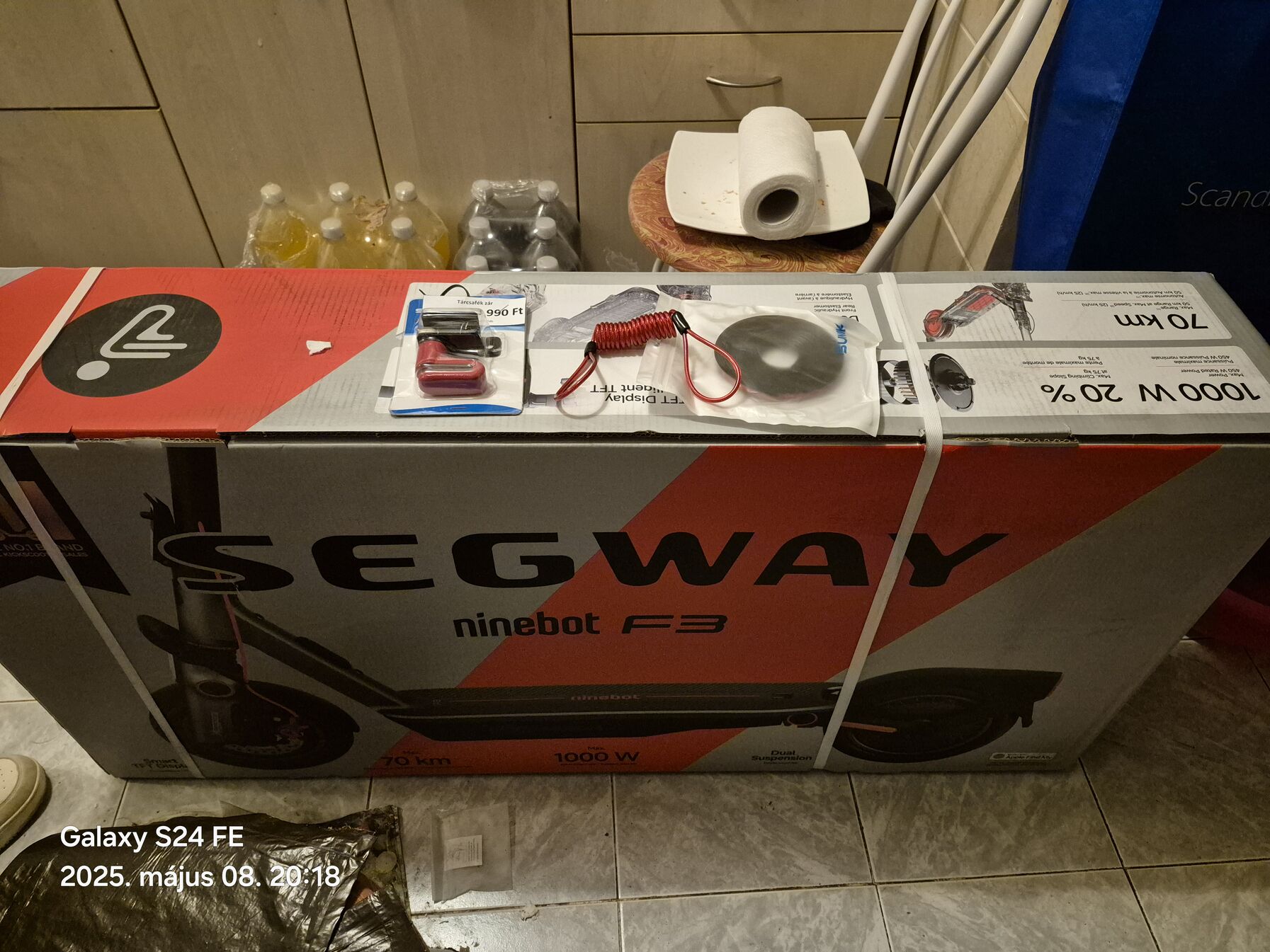

Thunderzolee

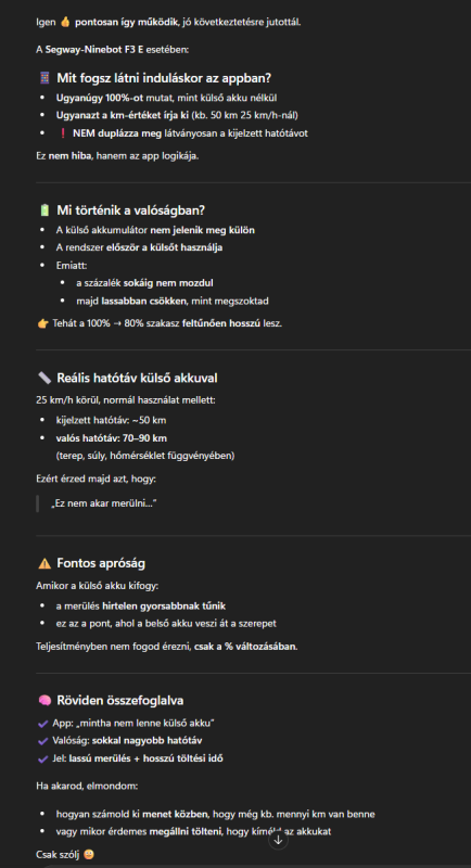

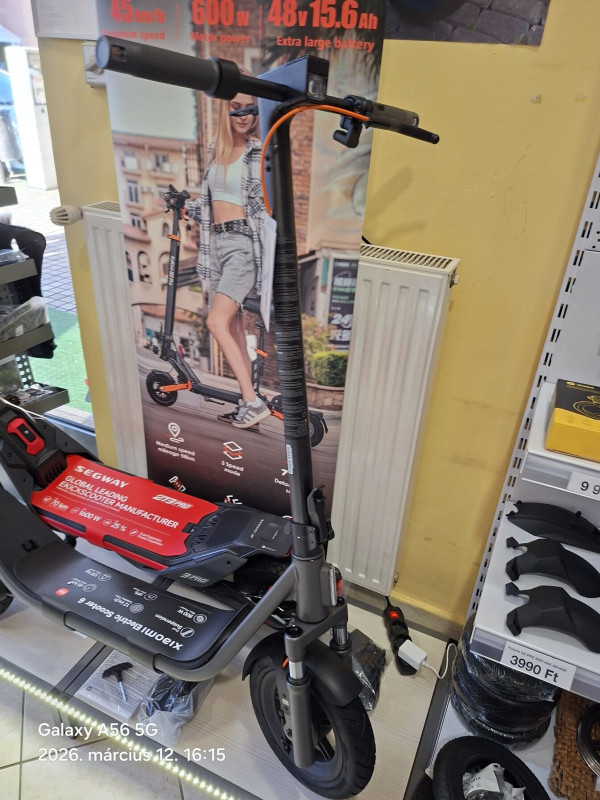

Media Marktban 140ezer az F3.
Hívott egyik haverom, h az jó roller-e, mi a különbség a Pro meg a sima között, mert az F3 Pro amíg nekem megvolt, tetszett neki, kipróbálta. (Meg is akarta venni tőlem.)
Mondtam neki majdnem ugyanaz, egy tárcsafék van rajta, meg picit gyengébb a motor. Akksi pl egyforma.
Később hívott, megvette.Viszont nem találom a neten az akció nyomait.
De látom, h az E3 ~140ezer.
Hát most holnap kíváncsi leszek.
Az egyetlen, ami furcsa, h mondta, h egy tárcsa van rajta, vagy valami ilyesmit mondott a fékre.
Az E3 viszont dobfékes.
Remélhetőleg akkor mégiscsak F3-at sikerült vennie.Én nem is tudom, az E3-at vissza lehet vinni, h mittudomén téves vásárlás, ha véletlenül mégiscsak azt vett?
Vagy mondjuk majd azt, h pl a hatótáv a közelében sincs annak, ami ki volt írva? Erre hivatkozva talán vissza lehet vinni. Vagy nem tudom. Ennyivel jobb az online vásárlás ugye, ott nincs ilyen macera.Még nem mondtam neki ezt, h lehet, h E3-at vett, had tudjon aludni, holnap munka után megnézem nála végülis mit vett.

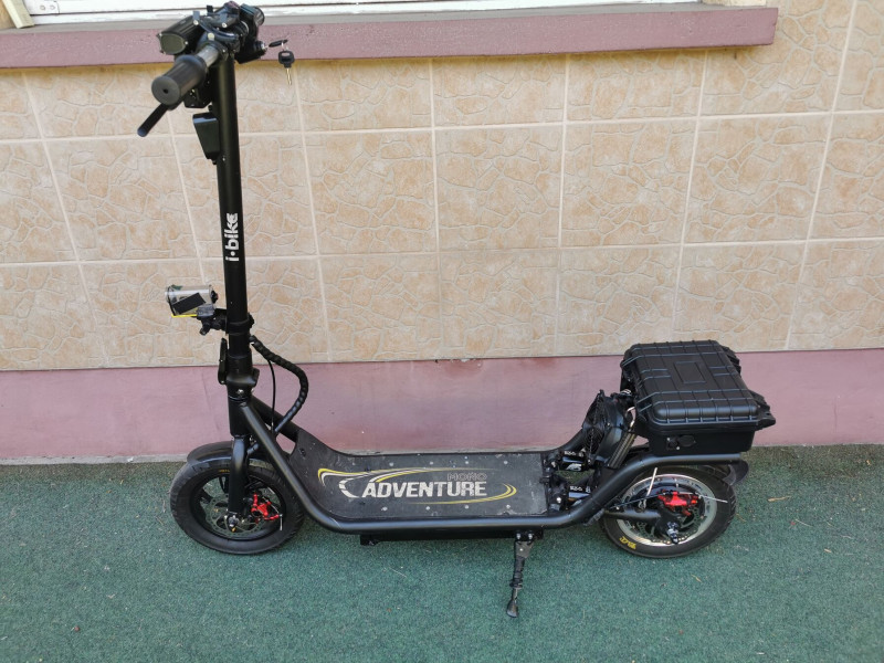

Arra lettem volna kíváncsi, hogy mennyire sz.pás. Hiába tudok ezt azt szerelni, attól még lehet valami annyira rossz, vagy logikátlan konstrukció, hogy tapasztalat mellett is feladja a leckét.
Pl mint ezen a motoron a légszűrő csere, ami amúgy 3 perc egy értelmes járművön, első alkalommal 1-1.5 óra volt és 2 bolhát is eltörtem.
SoulReaver
Geller72
vendingo
Kerékpárokhoz sajnos nem értek, lehet elég lesz a motoros is.
SoulReaver
vendingo
Átlagos műszaki érzékkel/szerelési hajlandósággal mennyire macera szétszedni, normálisan beüzemelni egy kukirin g2 pro-t? Annyira fika áron találtam (120k), hogy első rollernak, egyáltalán kipróbálni ezt az egész dolgot, 2 km-re járkálni vele melóba lehet bejátszanám. Zt3-ra nem lesz most keret.

Új innováció a 200W-os folyamatos töltés fenntartása érdekében:
Geller72
DigitXT
Úgy általában nem lehet megmondani. Nekem a helyzetjelző csak 2W, reflektor 13W.
Nem tudom, neked milyen világítás maradt rajta. De ha 15W körüli érték, azt ~1 órán
át röhögve ki kellene szolgálnia egy normális akkunak: 15Wh. Megjegyzem elég fura,
hogy rajta lehet hagyni a világítást kulcs nélkül. Felteszem a kulcsot kivetted belőle...
(Mert full bekapcsolva csak nem hagyja ott az ember, hogy bárki elhajtson vele.
Geller72
Csumi.
Mennyit "fogyaszt" a világítás? Ma délután mentem egy karikát, "valahol" 25-35% körül lehetett az akku, mikor megálltam vele, mivel sütött a nap, nem vettem észre, hogy a világítás bekapcsolva maradt. Kb egy óra telhetett el így, ennyi elég lett volna, hogy egy szaros világítás úgy leszívja, hogy "se kép se hang"?
Szerencsére kocsival is voltunk, hazahoztam, rádugtam töltőre, reggel meglátom, mizu..remélem, semmi gond, csak a világítás szívta le..qrvára remélem.

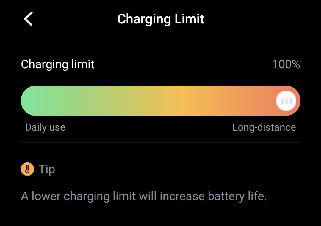

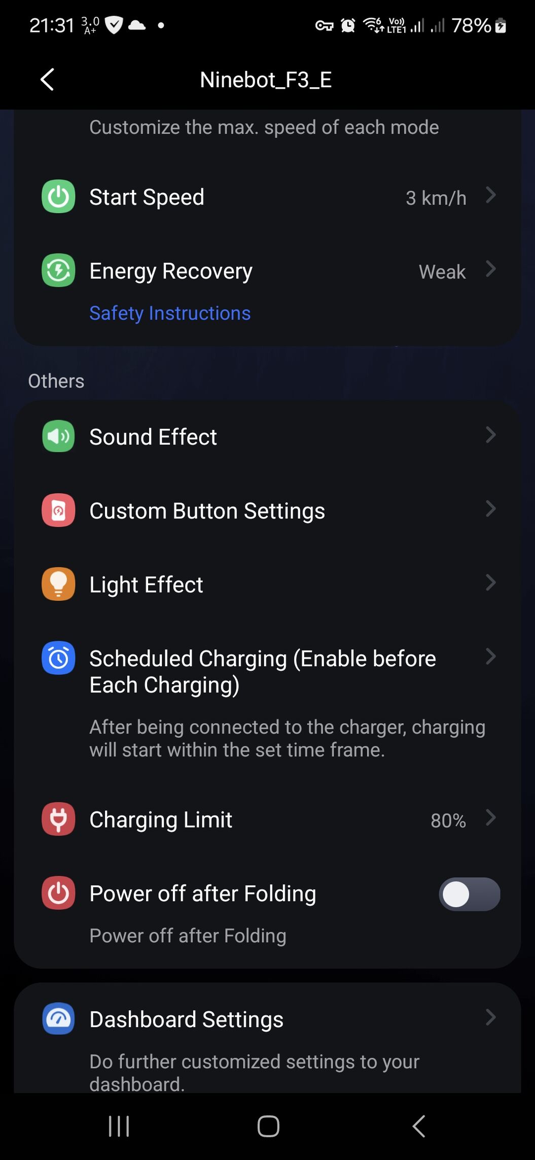

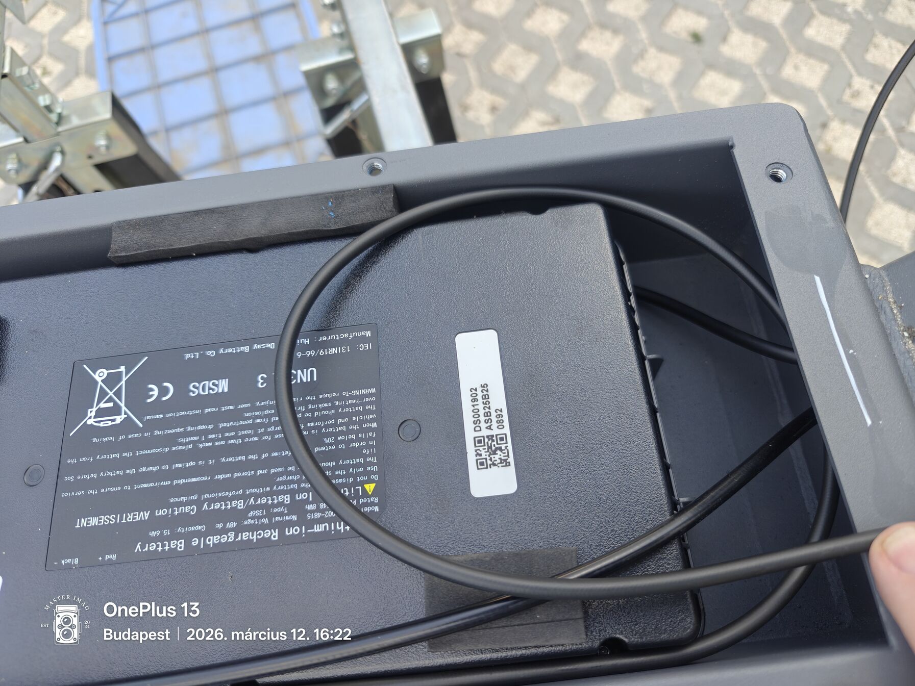

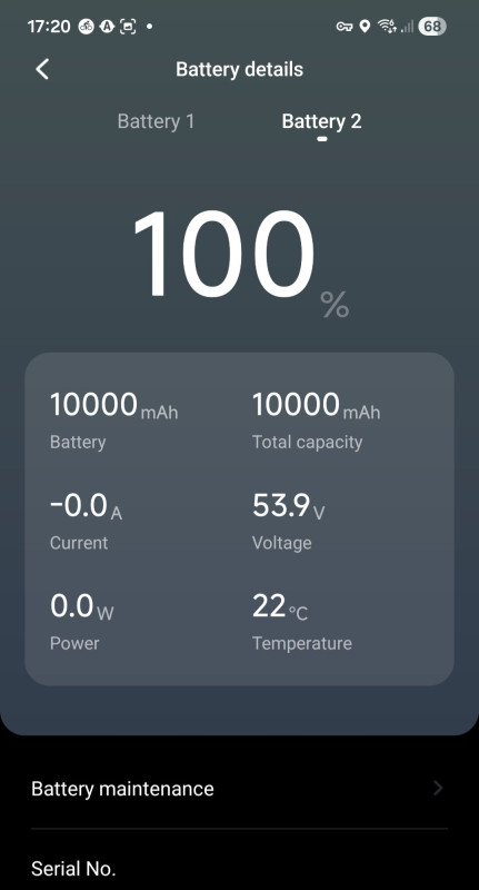

Segway F3 Pro rollerem elég hektikusan hol 96-97%-ra, hol teljesen feltölt. Nincs beállítva, hogy cak eddig töltsön.
Töltő hiba?

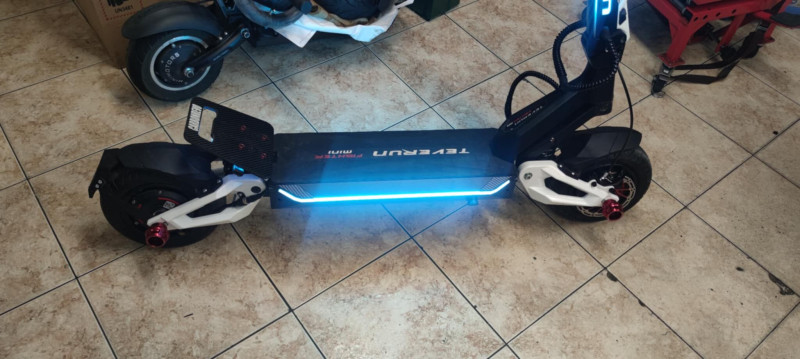

Megkérdezhetem melyikőtöknek van Teverun rollerja és sárgás napfényvédős plexivel sisakja?
Tegnap az asszonnyal indultunk gurulni és a Váci út/M0 felhajtó kereszteződésnél mellettünk várta a kerékpárúton a zöld jelzést.
Piszok jól néz ki az a roller élőben.

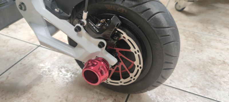

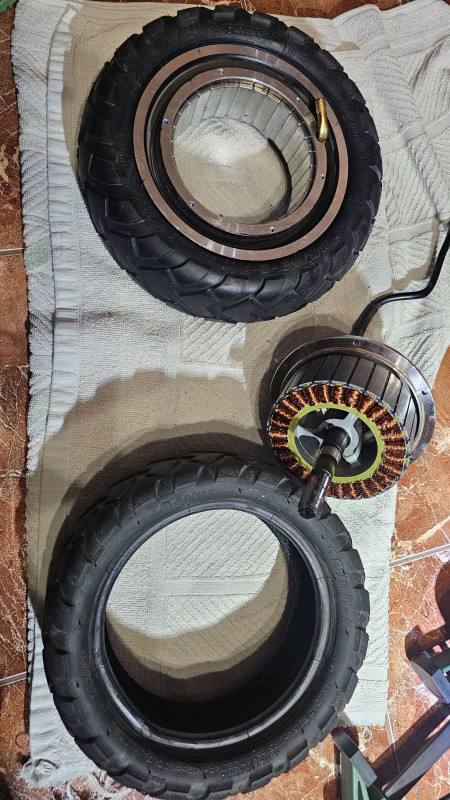

Külsőt ilyen gumikukaccal érdemes megpróbálni, futófelületen alkalmazható:
https://www.aliexpress.com/item/1005008997496157.html
Pár hónapja autó hátsó gumiját javítottam a vastagabb fajtával, miután beleállt egy lemezcsavar. Tökéletesen megjavult, nem ereszt azóta sem. Amit linkeltem, a vékonyabb fajta, kisebb gumikhoz.
DigitXT
pusszycat
Ragasztani kell a külsőt ha nincs belső? Azt hittem elég ha hirtelen felfújod és a nyomás odanyomja a felnihez.
Dr. Szilikát
Kidörzsöléshez hosszabb idő kell, mint említettem, még akkor is, ha hintőpor vagy speciális gumiszerelőzsír nélkül rakja össze.
Ott inkább szerelés közben elkövetett hiba lehet, becsípés. Meg amikor nekem nem sikerült a ragasztás elsőre, de azért ilyen baklövést csak nem követnek el, én is csak azért ragasztottam, mert akkor nem volt kéznél új belső.
Nyilván újat illik beépíteni a szervizben, annak pedig nem szabad ilyen hamar ereszteni, ha nem károsítják.

Impair1980
Ha a belsőt nem megfelelően pozicionálják, vagy a gumi elforog a felnin (mert nem fújták elég keményre), a felni fém pereme egyszerűen elkezdi reszelni/vágni a gumi szeleptövét.
Ez lehet a gond? -
Sirtaky
Szerelésnél valószínű kicsípték a belsőt .
Impair1980
Köszönöm a válaszod!
Egy helyi szervízbe vittem el. Csak Ők foglalkoznak szervizeléssel. Nem magam csináltam. A szervíz sajnos nem tud tömlő nélküli gumit szerelni, ezért tettek bele belsőt. Biztos, hogy Ők basznak el valamit. Az nem lehet, hogy két alatt 3x vittem vissza és mindig leengedett! Tehát nem defekt, hanem a szerelésnél basztak el valamit. Mivel célszerszámaim nincsenek, ezért vittem szervízbe. Szereléssel együtt a belső, külső volt 25eFT. De az, hogy 2-3 naponta visszavigyem az nekem már nem OK. Ezért gondoltam a tömör gumira...
A szelep jó, ellenőriztem. Viszont ahol a belsőnek a szelepe jön ki, ott ereszt. Kis vizet csepegtettem oda és látványosan bugyborékol. Akkor ezek szerint a szerelés a ludas. Kidörzsöli a felni???? -
Dr. Szilikát
Attól még, hogy belsős, nem ereszt, normális esetben. Tűszelep be van húzva rendesen?
Régen parasztosan nyálazni szokták a kerékpár szelepét, de kulturáltabban szappanos víz vagy szivárgásjelző hab segítségével meg lehetne figyelni, hogy buborékol-e.
Más kérdés, hogy a belső idővel valóban hajlamos kidörzsölődni, de napi használatnál 6-12 hónap után esetleg, nyomástól is függően. Meg a szerelés ugyebár, én hintőporral alaposan megrakom, hogy jobban bírja. Új belsővel hibátlannak kellene lennie, sőt amikor ragasztottam / foltoztam, az sem eresztett utána.
A szelep melletti részen szokott kidörzsölődni egyébként, ahol félre van feszítve a belső, apró lyuk keletkezik általában, a felni és külső gumi találkozásánál.
De aki nem szerelget, nyilván jobban megfelel az eredeti megoldás. Tömör gumi nekem nem jött be, kínszenvedés, a járműnek, az akkunak sem tesz jót, még a talpam is szétverte.

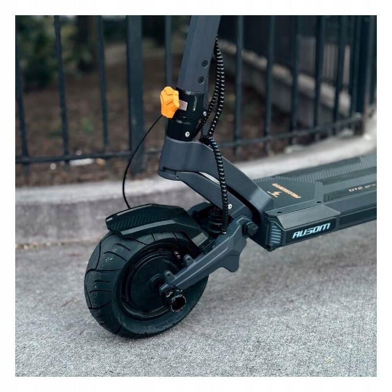

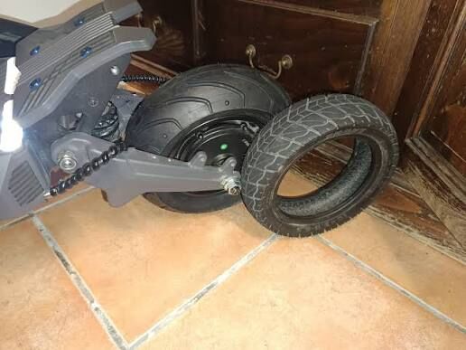

XIAOMI 5 pro roller hátsó kereke defektes lett. Elvittem szervízbe. Cseréltek rajta külsőt, de belsőt is tettek bele. Két hét alatt 3X engedett le. Valami nem okés vele.
Tömör gumit lehet rá rakni?
Gondolom ugyan azok a méretek, mint az eredeti kerék méret?
60/70-6.5
Nem akarok vele többet killódni!
Csak aszfaltos uton megyek vele. A keményebb pattogás nem zavar! -
