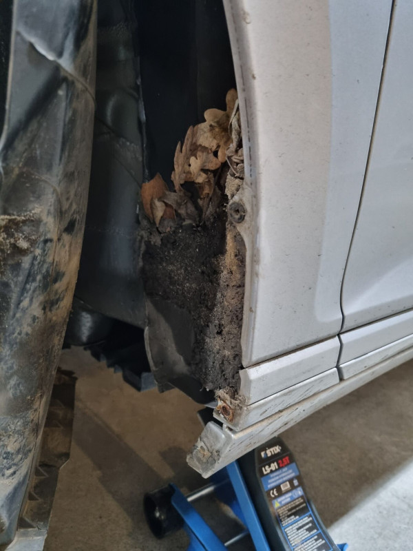

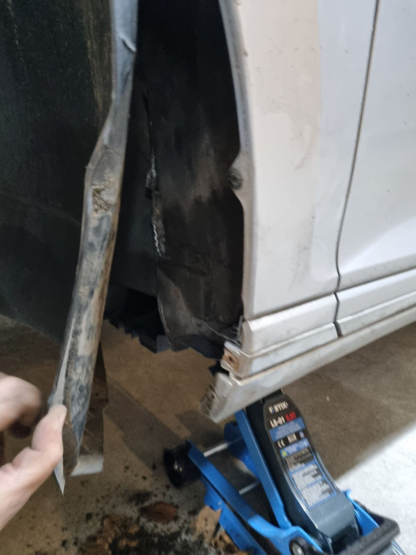

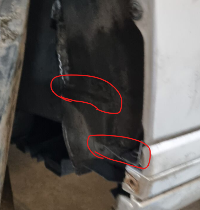

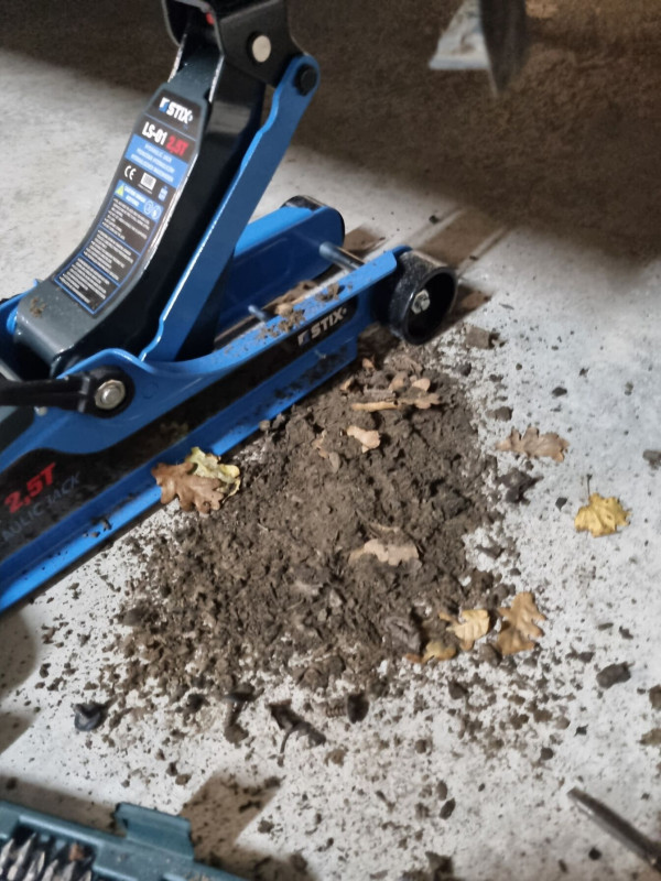

Hali!
2 év után végre eljutottam oda, hogy volt időm kicsavarni a sárvédő burkolatot.
Jobboldal takarítás közben:
Jobboldali termés:
Baloldal takarítás előtt:
Közben:
Termés:
Kereken 7 éves a kocsi, szerintem sosem volt takarítva.
Szerencsére még nem láttam rozsdát belül, csak a csavarokon.
Aki teheti takarítsa! csak 2*4 csavar volt a B8-as passat-on. (illetve a kerék lent volt) -
