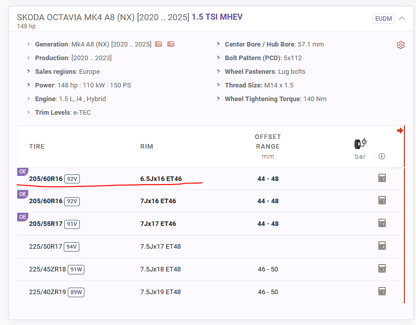

17”-os acél felnit szeretnék venni 2022-es 1.5 ETSI Octavia 4 Combira.
Elvesztem a számok között. Tudna valaki segíteni pontos adatokkal és akár megbízható webshopot ajánlani? -
