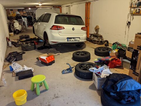

Csak nem birtam magammal, megvan a következő időszak fejfájást okozója
[kép]

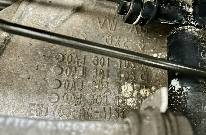

Adott egy Golf VI Plus 1.2TSI 86LE/63 kW CBZA - ebben szeretne apósom váltóolajat cserélni. Milyen olaj kell bele, tudna valaki segíteni - viszkozitás, specifikáció.
Próbáltam megtudni a váltókódot, de sem az EN/DE wiki szócikk nem volt segítségemre, sem a váltón nem tudtam leolvasni, hogy melyik lenne az
LQZ, LNY, NBW - valami ilyesmi kellene legyen, nem? -

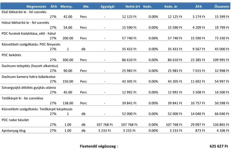

Kértem ajánlatot, időközben a tetőkárpit is sajnos kezd elengedni, úgyhogy arra is rákérdeztem.
Nem tudom ez pest megyében mennyire jó ár, de úgy vagyok vele, hogy lehet ennyit még nekem sem ér meg már a kocsi. Úgy, hogy tudom hogy az egyik ajtó még cserés lesz, vezérlést jövőre kap újat, idén még egy téligumi is valszeg kelleni fog. Meg az alját láttátok, hogy milyen. És akkor még a vezetőülés nincsen felújítva, meg ugyanúgy nem szép a fényezés (bár ezek nem igazán zavarnak mert nem látom, sőt örülök hogy nem hibátlan kívülről, így kevésbé sajnálom amikor rányitják az ajtót)
Van esetleg ajánlott hely kifejezetten csak radarra? Már az se érdekel, hogy fényezve legyen. A kárpitot meg lehet felragasztom magam vagy valami
De a milyen autót topicban lehet rákérdezek hogy mire számítsak a jövőben.
