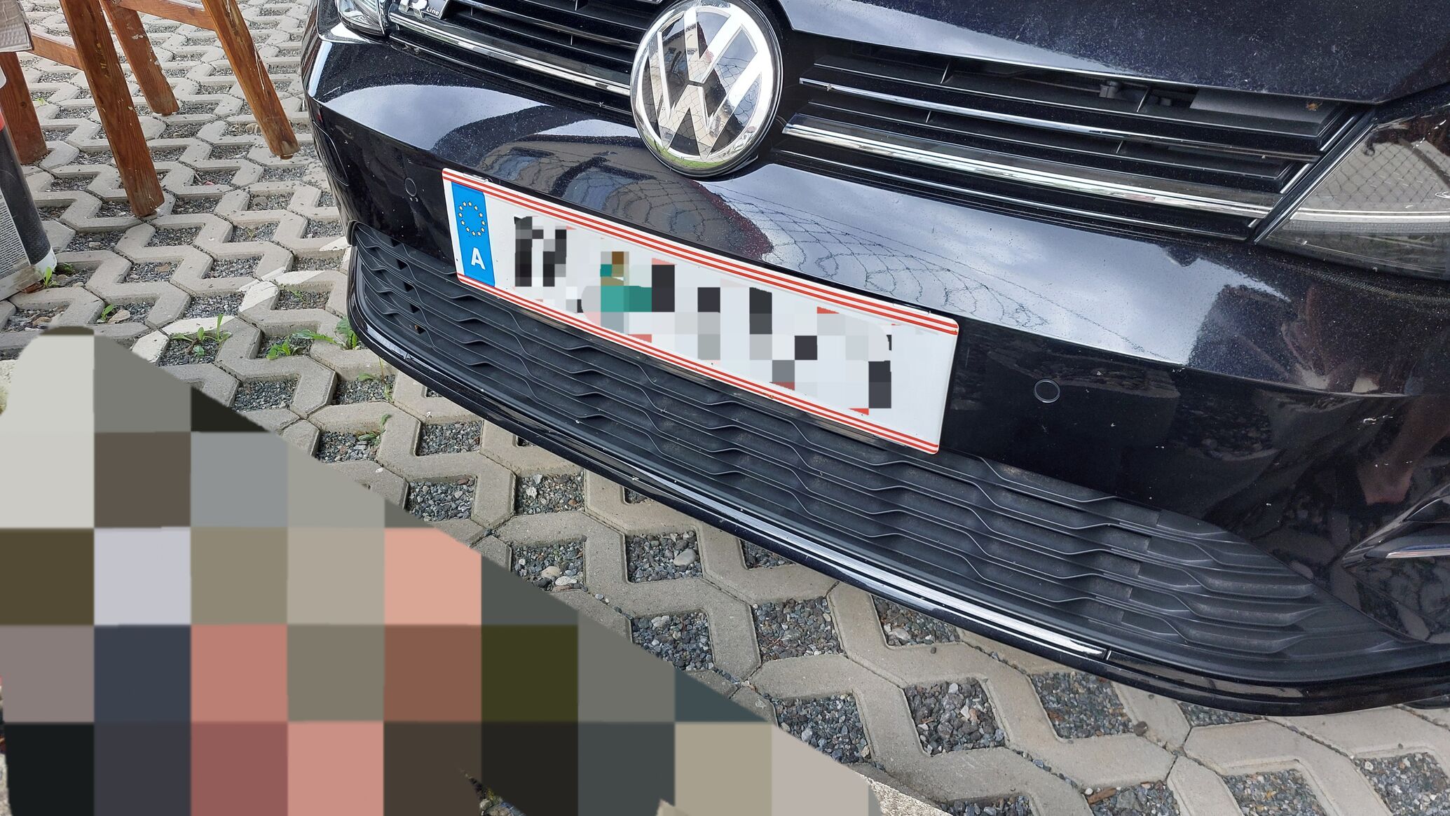

Fel is ment a SimpleFix, nagyon tetszik
(most már jöhet egy alapos mosás
pit stop
Leon nekem is csinálta ezt egyszer, amikor magasabb padkáról jöttem le, az út pedig ilyen középen domború volt (Spanyolország). Az autó eleje se ért le, de a technika összefosta magát, hogy nekimegyünk valaminek.
Ennél jobb már csak a mellettem ülő 3 ember volt, aki az én fejem csapkodta, hogy mit csinálok, én meg semmit nem csináltam -

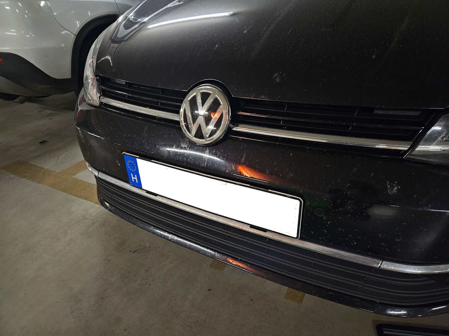

Hát kissé befürödtem az Alti Giri MONO-val a Golf VII-emen. Mint kiderült elöl három furat van összesen azok se túl egységes magasságban / szélességben, meg nem is elegek, hogy felfeküdjön rendesen (meg tippre a rendszámon is kicsit reszelni kell majd). Ilyen a jelenlegi párszázas Obi-s tartó, kissé gagyisztikus, főleg ha benne van a rendszám [kép rendszám nélkül] [rendszámmal az occó tartó]
Mennyire szabad új lyukakat fúrni elöl, van valamilyen limitáció (pl kábelezés meg ilyesmi)?
