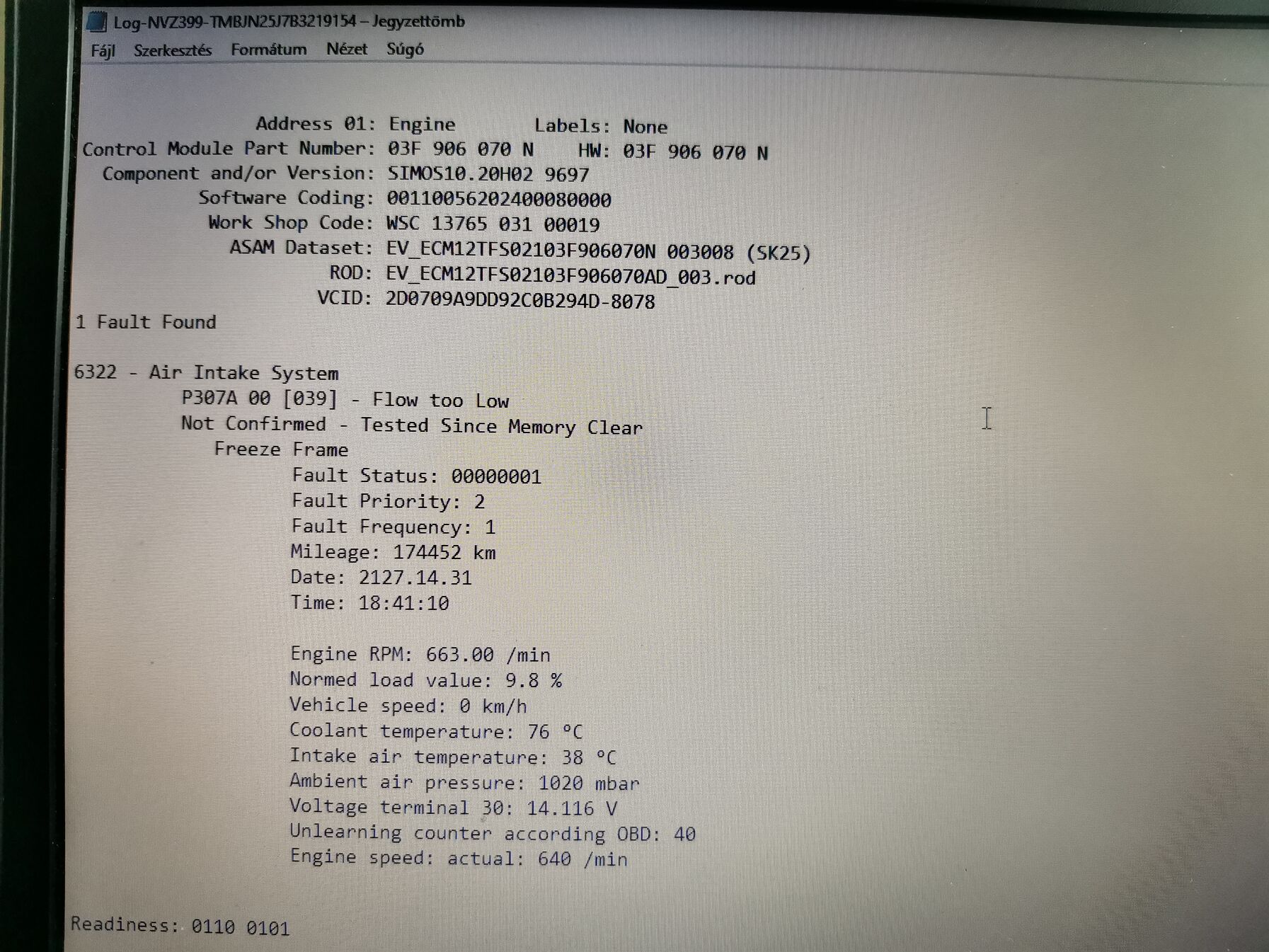

Anyum autója (Skoda fabia mk2, 2011, 1.2 tsi, 77kW, cbzb) a következő hibakódot dobálja, már egy ideje:
P0068 Map/maf <-> throttle position correlation
[kép]
Ez check engine-nel jön.
Törlés után alapjáraton ketyegve visszaír egy másik hibát, miszerint kevés a levegő áramlás.
P307A Flow too low
[kép]
Van, hogy hónapokig jó, általában hidegebb időben jön a check engine.
Előzmény, hogy le volt törve egy levegő cső, a forgattyúsház szellőztető szelepről, mint Motion_Blur-nak. [link]
Bizonytalan ideje úgy volt, én tavaly nyáron javítottam és utána ősszel jelentkezett először a hiba.
Szervizben lambdaszondát cserélték (nem is értem miért) , egészen 400 valahány km-ighibatünetmentes volt, aztán azóta is néha bedobja.
A dolgot nehezíti, hogy kb.3-4 havonta járok csak haza.
Merre induljak?
Előre is köszi, ha van ötlet. -
