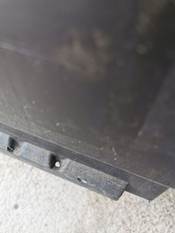

norrberth
Autószerelőknek már egy akksi csere se megy.
Épp a hegyét fogta csak.
Azt a csíkot végig telejsen be kéne nyelje.

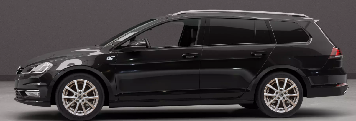

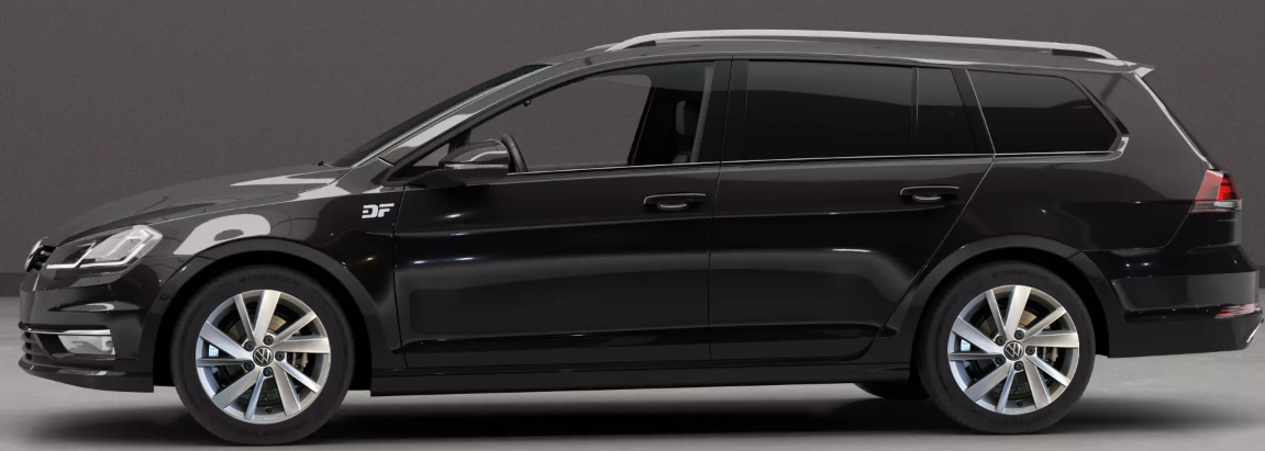

426os
focvis #219115 üzenetére
Köszi, sajnos nem jó a méret (6.5jx16, et46 kell).
Annyi, hogy közben az olcsóbbikról kiderült, hogy Alutec felni, nem gyári, így nem rohanok még megvenni, pedig kis alkuval szerintem megkapnám €250-ért. A másik meg elég drága ahhoz, hogy az eladó tárolgassa amíg úgy nem döntök, hogy megveszem -
