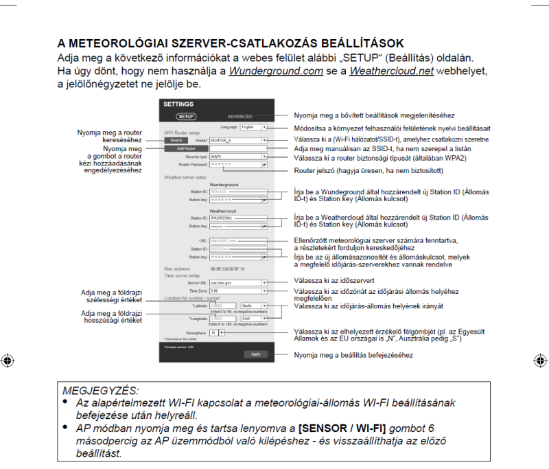

Ha belépsz a Wi-Fi konfigurációba akkor ott állítólag a WU és WC alatt egy olyannak, hogy URL.
Az URL fülre: automata.idokep.hu
Station ID-nek az Időképes felhasználóneved kell beírni.
Station Keynek pedig az Időképes jelszavad kell beírni.
Majd mentés.
De elvileg mobil alkalmazásból is megteheted így: link -

Sencor SWS 12500 időjárás állomásról adom az adatokat az időképnek.
Ezt írták tegnap :
Az UV-feltöltés korlátozásra került, az automata ugyanis a valóságosnál jóval magasabb UV-adatokat közölt. Van esetleg módja javítani az eszközt?
Mit javítsak rajta?
Köszi

Sencor SWS 12500 időjárás állomásom van. Már kb egy éve adom az adatot az időképnek.
Pár napja jött üzenet az időképtől:
Kedves Észlelőnk!
Automatád valószínűleg lefagyott, hisz reggel óta nem küld adatot. Újraindításig (melyet kérjük jelezz felénk e-mailben) a feltöltést korlátozzuk.Csináltam új eszközt a https://app.weathercloud.net/devices oldalon, plusz a https://www.wunderground.com/member/devices oldalon is.
Online lett mind a kettő, meg is örültem, de aztán éjjel jött az üzenet, hogy össze kell kapcsolni :
Már majdnem végzett!
A(z) MAJOSHÁZA IÁLLOMÁS eszközére mutató hivatkozás adatait az alábbiakban találja:
Weathercloud ID
itt van egy szám
Key
itt is van egy számaztán ez jött:
A(z) MAJOSHÁZA IÁLLOMÁS eszköz 2025. március 10. 20:26 időpontban leállította az adatok küldését.
2 óra elteltével az eszköz offline állapotba kerül anélkül, hogy bármilyen adatot küldött volna. Ha folytatni szeretné az adatok küldését a Weathercloudnak, kövesse az Ön által használt szoftverre vonatkozó összekapcsolási utasítások. További információért tekintse meg a FAQ oldalt is.
Segítsetek, elakadtam ☹
Köszi,
Zsolt -

Sencor SWS 12500-am van. Elemeket kellett cserélnem az eszközökön. A visszaállítás után hibásan jelenik meg a kijelzőn a napkelte-napnyugta időpontja, pontosan 1 órával korábbi értéket mutat mindkét időpontnál. A beállításnál pontos szélességi és hosszúsági fokokat adtam meg. Szerintetek hogyan tudnám beállítani a helyes időpontokra?

Ez a link közvetlenül a PDF-re visz.
https://www.sencor.hu/Sencor/media/content/manual/SWS_12500_Instalat_hu.pdf
De egyébként 2 használati útmutató járt hozzá az egyikben van a Wifi beállítása, ezt küldtem el most, a másik pedig az alapvető beállítások, tulajdonságokról szól. (ezt már a makoveizs-nek írtam, nem neked.

Sencor SWS 12500 időjárás állomásom van, cseréltek Digi routert One-ra ma. Hogy tudom az új routert csatlakoztatni? Mert így nem tudok adatot adni az időképre (eddig ment a weathercloudon . de most értelemszerűen offline.
Köszi

Igen resetelni kell és a beltérin is meg kell nyomin a Sensor/WiFi gombot egy pillanatra. Ekkor vonalak jelennek meg a kijelzőn és ha minden igaz, akkor néhány másodperc és megtalálja az érzékelőt. A kültéri 7 az 1-ben érzékelőnek pedig az alján kellene lennie a piros LED és az esőmérő között egy bemélyedésben egy gombnak. Azt kellene benyomni pl vékony csavarhúzóval/fogpiszkálóval vagy bármivel ami nem tesz kát benne.
Csatoltam képet, a használati útmutatóból, 11-es számmal van jelölve!
Remélem tudtam segíteni!
