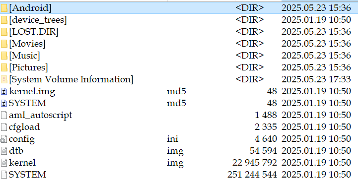

#109702

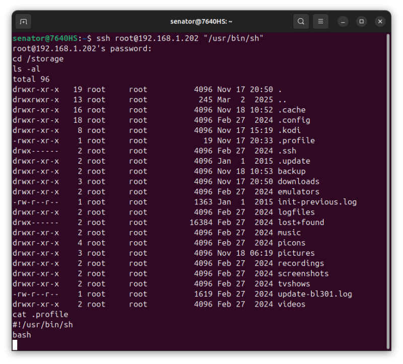

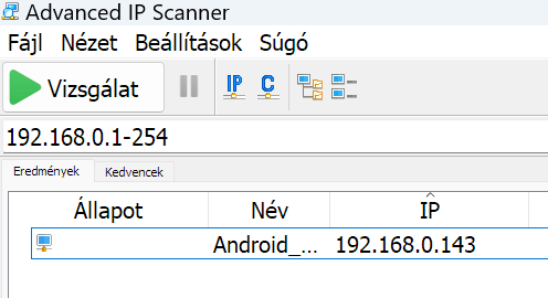

Nem értem el sem smb-n, sem ssh-n
Kínomban ChatGPT-t faggattam, adott egy csomó tippet,
config.ini szerkesztése
dtb csere
.update mappába a jelen verzió berakninem jöttek be
végül még adott egy olyan tippet, hogy írjam felül a KERNEL és SYSTEM fájlokat a pendrive gyökerében.
Na ez végül összejött, és mivel volt az update mappában egy .tar file a jelenlegi verzióval, lefutott egy update is, és műkszik.Fogalmam sincs, hogy a fájl felülírás önmagában, vagy az update -el együtt hozta el a megoldást, de örülök, hogy nem kellett az elejéről újra telepíteni.
Plusz szeretném megérteni, mi történt, és elkerülni, hogy a jövőben ilyen legyen, ha lehet. -

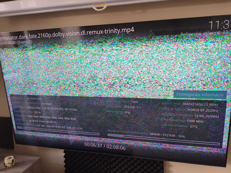

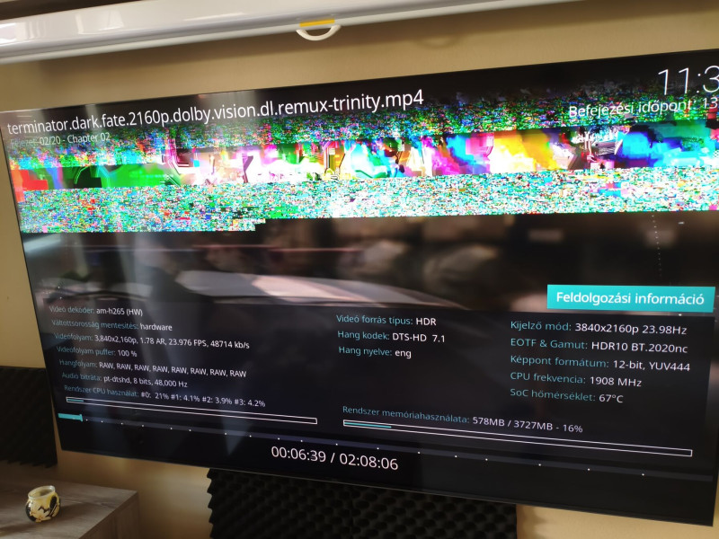

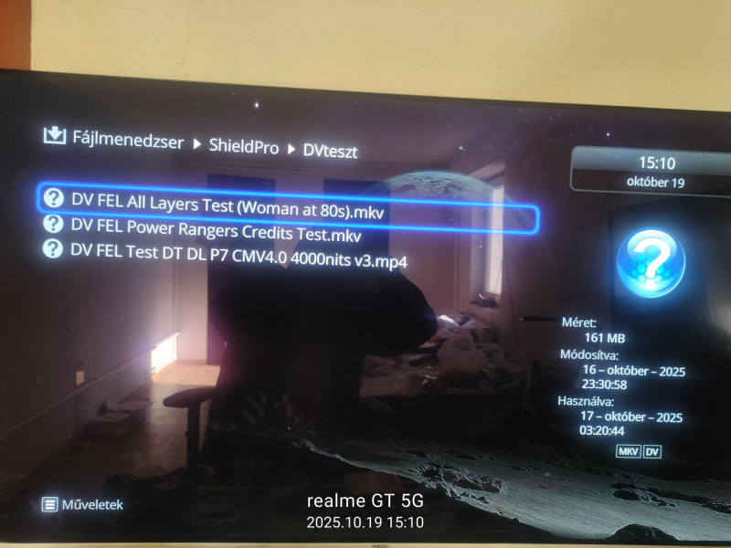

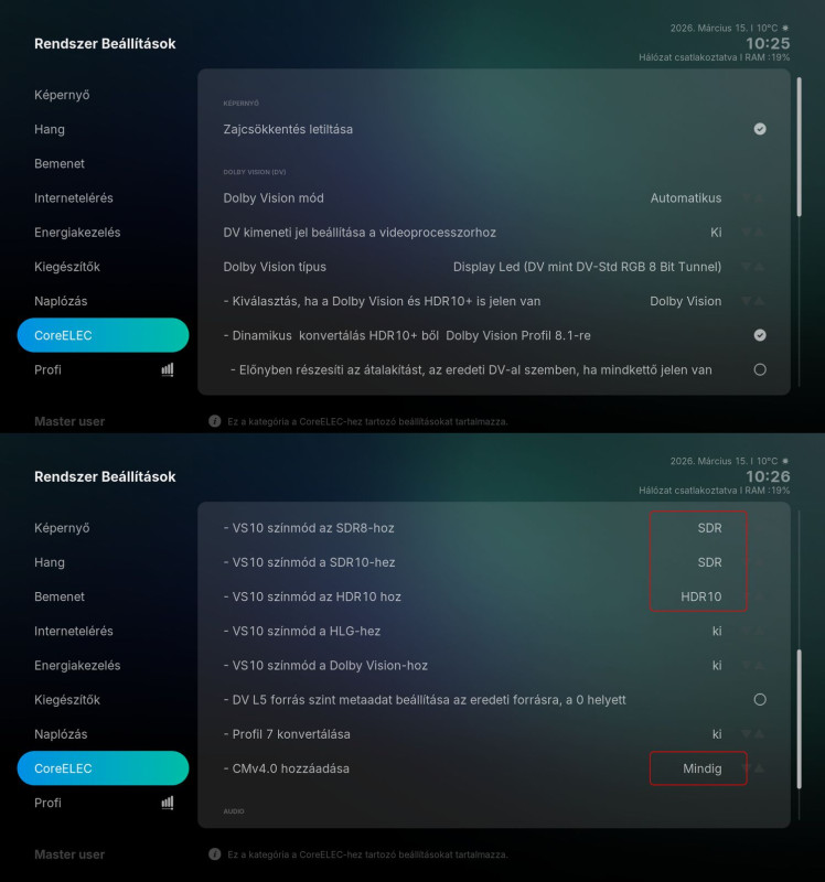

R9-en a "FEL TEST ST DL P7 CMV4.0 4000nits V3" videó zavaróan vibrál lejátszás alatt. Megy FEL-ben mert megjelenik a szöveg de vibrál.
Visszament az R7. Itt nem vibrál és a filmek indításánál sincs lilás villanás.
Nem lehet, hogy valami miatt összeakad a Philips TV-vel az R9?

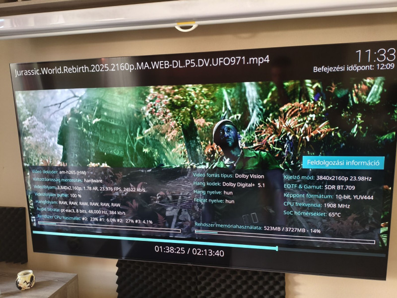

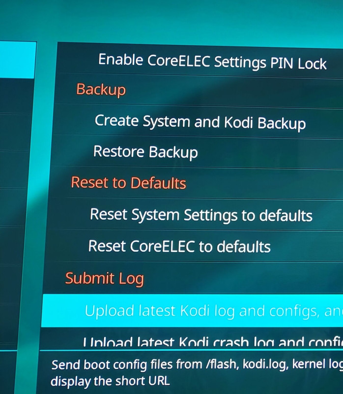

Sziasztok. Feltettem én is egy ilyen módosított coreelec-et, pontosabban az R7-es verziót, mindent beállítottam ugyan úgy, a passtrought is, viszont lenne egy olyan problémám, hogy ennek ellenére a box távirányítójával ugyan úgy le tudom venni a hangerőt ami nem a soundbar hangerejét csökkenti és a tv-n is fel tudom emelni a hangerőt és ilyenkor szól a tv hangszórója. A sima coreelec-el nem így működött ugyan ezekkel a beállításokkal. A box egy vontar x4 4gb. Kell ebben a build ben valamit specifikusan állítani?
Hyena
Nekem Ugoos AM6B Pluson nem lila DV inditasnal, nem akad a DV FEL, a hang sem csuszik el.
Rendszer/Coreelec resetet csinaltatok?
En csinaltam egy resetet es beallitottam utana a gyűrű altal tanacsoltakat es mukodik jol eddig... -

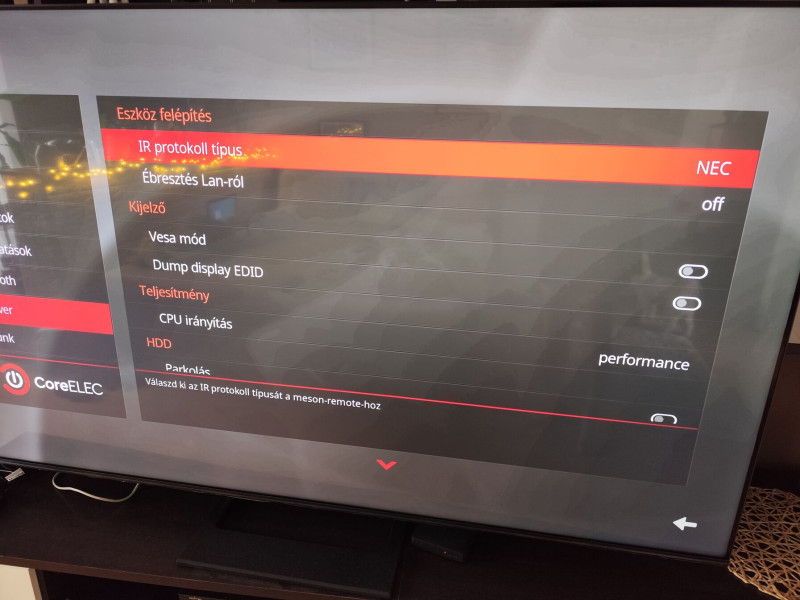

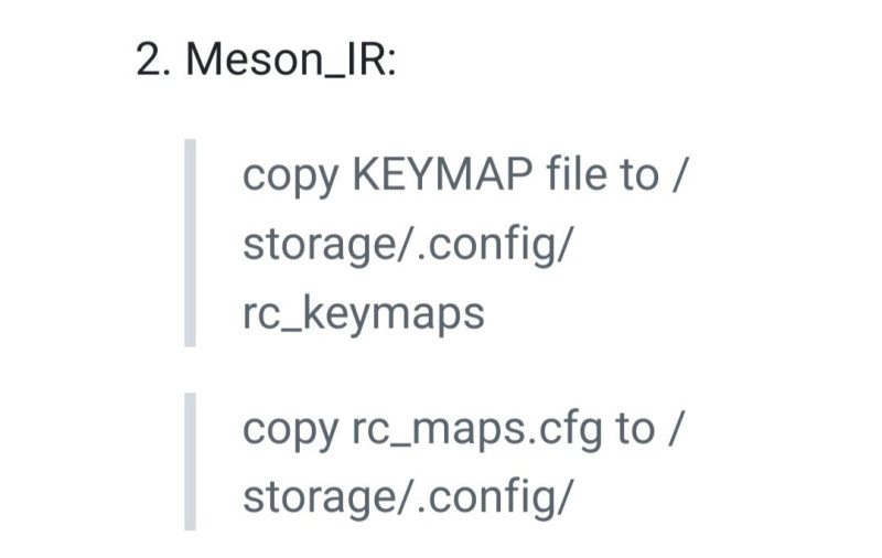

sziasztok!
vettem egy ilyen boxot
és ez [link] alapján megcsináltam amit írnak de a távirányítót sehogy nem sikerül életre kelteni. a gyökérbe másolom be a leírtak alapján "remote.conf"-ot. mit rontok el? -

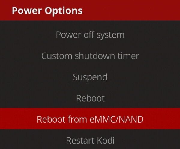

Reset System... vagy Reset CoreELEC...?
és ez
