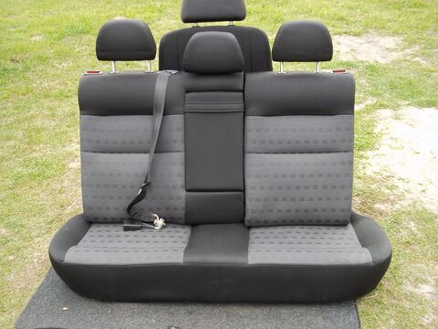

Két kerékdob között valahogy szabványos ez a 100 centi hely, szinte mindenbe be szokott férni a két gyümölcsös láda összeforgatva(egyik hosszában, másik keresztben, összesen épp 99 cm
nesa
Sziasztok nem tudja valaki hogy a B5, B5.5 varinat passatnak mennyi a két hátsó kerékdob közti hasznos távolság, és a kerékdob után ahol szélesebb, ill létezett ezekből olyan modell aminek hátul középen is 3 pontos öv van?
