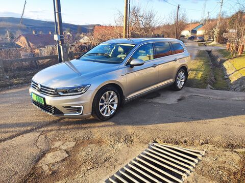

gyenesmartin
T0mBd1gg3R #188693 üzenetére
6 millió.
gyenesmartin #188690 üzenetére
Pofás, élném, nem mintha a B7-re panaszom lenne.

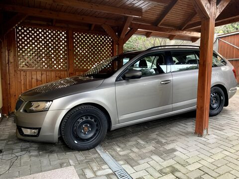

T0mBd1gg3R #188688 üzenetére
Kézi, ehhez csak száraz DSG volt, azt nem mertem bevállalni.
Igen azt mondják ez már a jobb TSI, szíjas vezérlés, kokszra kell figyelni, de ezen a diózás is meg lett csinálva ( azért ezt még leellenőrzöm).

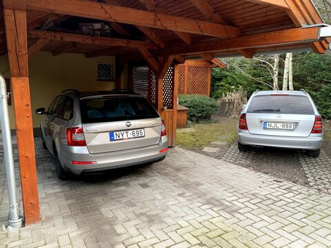

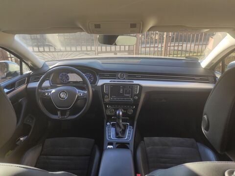

Mutatós. Lősz majd pár belső képet is?
Gratulálok az új járművekhez! 👍👍

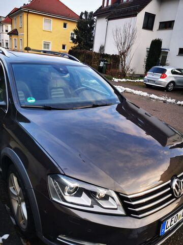

Kíváncsiságból nézegettem használtautón, hogy mégis mennyit érhet a 2012 Passat Alltrackem, 109e km. Imádom, baromi kényelmes meg számomra luxus az egész, csak kicsit elkapott az a "Megérdemlem én ezt? Nem jobb lenne valami olcsóbb?" érzés.
Csináltam egy kis statisztikát hahu alapján, 2011-2014 Passat évjáratokra szűrtem, mert nem volt kedvem a kései B6 és korai B8-asokat kiszűrögetni. Nyilván azzal, hogy valaki árul egy autót és nem helyesen adja meg a felszereltséget, nem ikszelgeti be az extrákat, azzal nem tudok mit kezdeni, főleg a tetőablak és a xenon volt problémásak, mert ott vannak egymásnak szinte ellenmondó mezők.Szűk 300db 2011-2014 Passat van aprón
82,5% dízel
60,5% szervizkönyves
50% navis
43% van 200k km alatt
33,5% automata
29% xenon
21% vonóhorog
16% 160-200 ló közt (erős nem alap motor de nem is brutál)
15,5% bőrbelső
11,5% van 80k és 150k km közt (nem irreálisan, de alacsony futás)
11% barna
10% üveg/tolótető
9,5% kulcsnélküli
7,5% automata csomagtérajtó (motorost vagy láblógatóst jelent?)
7,5% összkerekes
6% távolságtartó tempomat
4% távfény asszisztens
1,5% táblafelismerő
1% sávtartókombók:
10,5% automata & bőrbelső
5% automata & bőr & 200k km alatti futás
5% automata & bőrbelső & üvegtetőösszkerékkel kombinálni értelmetlen volt, szinte csak a CC-k összkerekesek, 1 darab kombi összkerekes bőrt találtam (350k futás, 2,7MFt) és 2db nem CC automata bőröst 80k és 150K km közt (4 és 4,4MFt)
Így, hogy nekem ez mind benne van és a futás is ilyen alacsony, lehet, hogy 4,5-et is megérhet? Vagy azért nem?

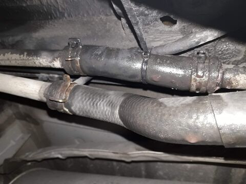

papg79
Olyan problémám van az autómmal ( Vw Sharan 1.9 pdtdi asz motorkódos), hogy decemberben kicseréltük a termosztátot, mert az autó sohasem melegedett be. Nem sokkal ezután hátul elkezdte engedni a hűtővizet:
A rövidebb gumicsőnél eresztett. Most ezt is kicseréltük, az alumíniumcső mindkét végéből levágtunk, majd új hűtővízcső ment fel rá, most már itt nem is ereszt. A tegnapi nap viszont volt egy hosszabb autópályás utam, és most elől kezdett ereszteni, de a motorvédő burkolat miatt nem látom. A kérdésem az, hogy vasárnap lesz lehetőségem levenni az alsó motorvédő burkolatot, jól gondolom, ha lazítok a kiegyenlítő tartály sapkáján, hogy ne legyen akkora nyomás, akkor kevésbé fog ereszteni? Köszönöm előre is a válaszokat. -

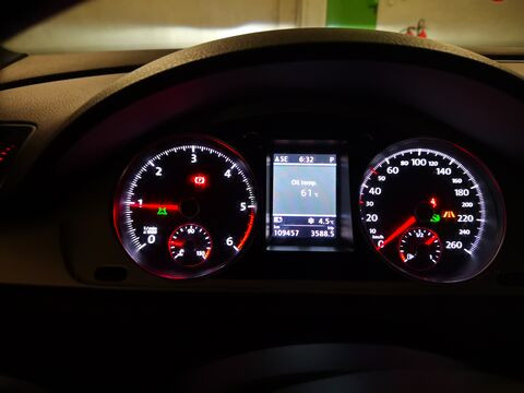

T0mBd1gg3R #188662 üzenetére
Akkor is hideg volt a motor, 50 fok alatt nem is mér az olajhőmérő tehát ha 55 fokos volt érkezéskor az még bőven nem volt bemelegedve. 90 foktól üzemmeleg az olaj...
T0mBd1gg3R #188658 üzenetére
Minden dízel emelt fordulaton indul ha hideg van. Magától visszaesik a motor melegedésével. Ilyenkor a hideg kopás hatványozottan van jelen. Az az általános vélelem hogy nem szabad álló helyben melegíteni - különösen nem 2500-s fordulaton. Ez veszélyes majdnem mint Gyuri bácsi!
vzsryl
Azért volt magasabb a fordulatszám, mert hideg volt a motor.
Reggie0
Nem hinnem, hogy hideginditas utan kenyszerregeneralna.
Azt hittem elkezdett kényszerregenerálni reggel a parkolóban, mert P-ben 1000-ren tartotta a fordulatot, kicsit nyomtam a gázt úgy 2500-ra hogy segítsek, 1-2 perc után elengedtem, még mindig, aztán megint nyomtam 1-2 percig és utána már nem csinálta. Az olajat kicsit hidegnek érzem hozzá., Ezt a 2 gázadás közt volt, előtte kb 55 fok lehetett.

Leírtam már: Egy éves kiküldetésen vagyok Németországban, és túl közel vettünk ki albit a céghezOktóberben kültözünk haza, akkor 40 kilométert fogok egy irányba ingázni az agglomerációból pestre. Arra a felhasználásra mindenképp dízelt akartam és szembejött egy visszautasíthatatlan ajánlat. Eredetileg úgy volt hogy előbb az asszonynak veszünk kocsit és nekem csak ősszel.
Persze addig szenvedős, meg néha meg kell pályáztatni, de már vettem egy biciklit, és ha még ennél is jobb idő lesz (és főként hamarabb lesz világos) akkor majd azzal járok dolgozni.
Nézegetünk autót az asszonynak is már, na inkább neki kéne plug-in vagy villany (faluban minden nap 2-szer 1-2 km, havonta 2-3x 20-40km) de egyszerűen nem akar hallani róla hogy töltögetős autója legyen, pedig mindenképp automata kell. A P2 neki ocsmány (belül sztem is), Yarist nem akar mert a lányunknak van és milyen szar (1-es yaris 500 ezer kilométerrel) meg rövid az orra és középen a műszeregység, Swiftet nem akar mert anyáméknak van, Insight nem tetszik neki (pedig pont jó lenne), Talán egy Jazz-re rá tudom beszélni. De ami igazán igazán tetszik neki kívül belül mert tényleg egy ékszerdoboz az a Lancia Delta 3, sajnos benzines automata csak 1.75 turbó 200ló van belőle, abból is kettő a hahun. -
Doki16
T0mBd1gg3R #188600 üzenetére
Ha kimennél meleg motorral pályára akkor jó eséllyel már regenerálna. Ahogy én észrevettem a
soot mass calculated
alapján indítja. 22gramm a 100%.Az oil ash érték teljesen rendben van. Még van benne pár méter mire megadja magát még a te felhasználásod mellett is. Majd max. 50k km után felújítod a DPF-et.
Én egyébként még mindig azt mondom, hogy a felhasználásodra nem való egy ilyen dízel. Sokkal jobban járnál egy plug-innel.
