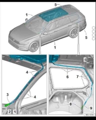

T0mBd1gg3R #190660 üzenetére
Copy-zom a FB postot, ahonnan a kép is van:
"Kárpit , marad, ha nem toltad le a csövet a csonkról. nem annyira drót, inkább vastagabb fűkasza damil. Nem kompresszor és nem levegő. Járatokat kitörölni, rovarhálót porszivózni, és gumikat ápolni, sineket zsírozni. Sosem csináltam, szerviz csinálta nekem. A rendes karbantartás 3 féle zsírt használ... A vw ben kb 15-25 között van."
Illetve ez is:
"Mindig a jobb oldali ázik, csak mert azt nehezebb kibontani. Bal oldalon az aksi mögött megy ki a cső. Azt hiszem kék vagy piros, elég feltűnő, nem nehéz eltéveszteni."Volt akinek a tároló totál elázott, töltőkábelestül, EÜ csomagostúl, mindenestül.
Van erre ha jól tudom egy gyári VW-es cucc (mondhatni csőgörény). Én még nem csináltam, és magamnak nem is csinálnám, de nemsoká fogom vinni szervizbe kitisztíttatni, épp ennek elkerülése végett. Elég redvásan néz ki a sín, úgyhogy inkább megelőzöm a bajt. -
