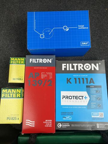

Én nem kértem ezeket, nem értek hozzá. Ahova járok boltba, ott mindenkivel jóban vagyok, mindig kapok kedvezményt. Ezeket javasolták. Annyit tudok, hogy az SKF, a Mann és a Filtron sem kókler gyártó, így túlzottan nem tartok attól, hogy problémásak lesznek.
A képen látható összes alkatrész együtt volt 99k. -
