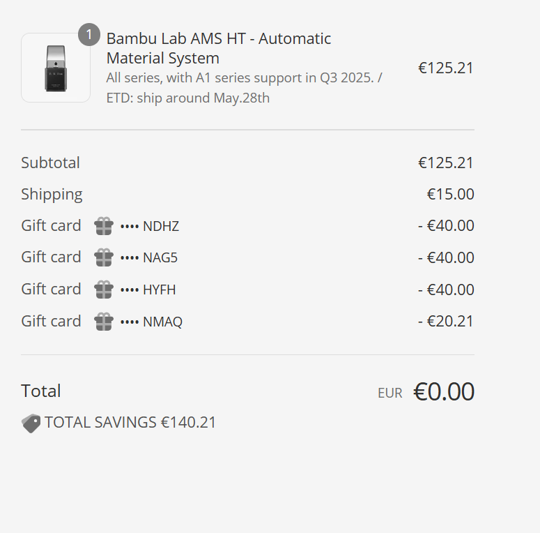

Hellosztok, Bambu EU shopból rendelve H2D + AMS+HT-t aki rendelt már, annak rendben megérkezett? Elég súlyos és méretes darab, csomagolása állta a sarat? Jól értem, hogy két külön szállítmányban fogják küldeni az AMS+HT-t és a nyomtatót? Próbáltam kicsit itt keresgélni szállítás tapasztalatokkal itt, véletlen láttam, hogy írtátok 3DJake 1-2 Bambu cuccot már forgalmaz, nem tudjátok esetleg H2D is felkerül a palettára?

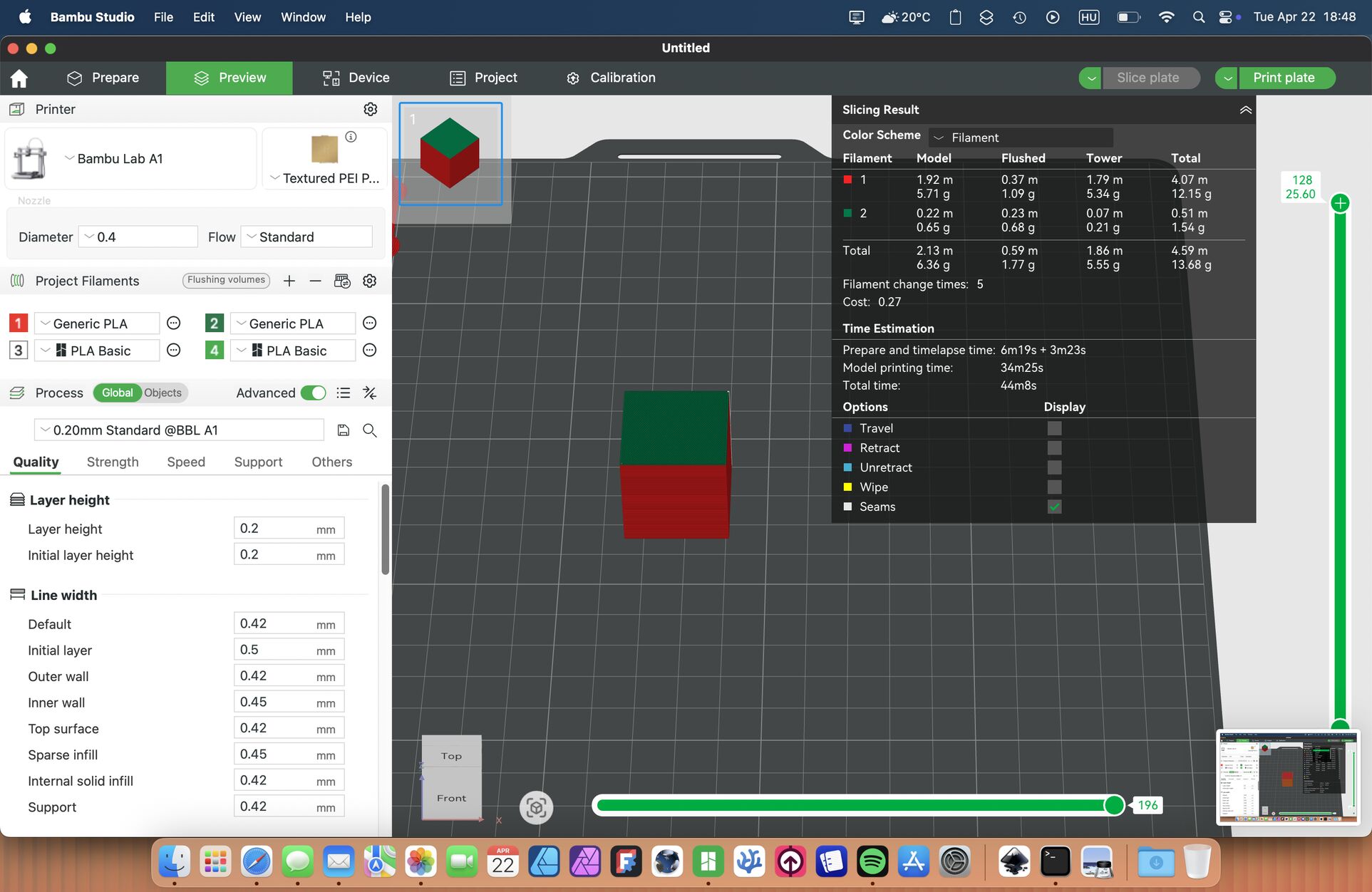

Lehet állítani a purge tower méretét. 2 módon.
Process -> Others fülnél a Prime tower alatt csak a szélességet (csakis ha rib-wall ki van kapcsolva)Maga a mennyiség pedig átkerült jó régen a filament profilba. Megnyitod az épp használt egyedi filament profilt vagy ami épp aktív generic/bambu stb (filament mellett 3 pötty -> edit)
és első lapon "Filament prime volume"
2.1, 2.2 valamikor ekörüli verzióban tették át process fülről filament profilba (nekem sem tűnik logikusnak, de hát na)

csak a szélességét, sajnos. Amivel lehet még játszani az ez:
Reduce or resize size primetowerMK4S_H2D kommentje

marmint melyiket lehet? tower meretet valtoztatni? vagy tower nelkul objectbe flusholni? tudsz linkelni videot? en nem jottem ra hogyan lehetne...
igen, ha be van kapcsolva a tower akkor mutatja a purge objectben a masik szint (ez latszik is a screenshoton), de ha kikapcsolom, akkor nem.

igazabol azt meg lehet csinalni hogy bejelolod purge-re az objectet, es UTANA kikapcsolod a purge towert
ilyenkor le is lockolja azt a checkboxot, de nem tudom hogy tenyleg oda purge-ol vagy sem... meg kene nezni a gcode-ot
vagy csak beallitok egy nagyon pici towert
MOD: nem allitok, nem lehet valtoztatni a meretet

Valamit nem ertek, plzhelp
Tobbszinu nyomtatas, van ket objectem, az egyik tobbszinu, a masikat meg bejeloltem hogy 'purge into this object'. De megis csinal purge towert, miert? :S Ha kikapcsolom a purge towert, akkor be sem engedi kapcsolni a 'purge into this object'-et. Nem az lenne logikus hogy ezt a masodik targyat hasznalja purge tower HELYETT?

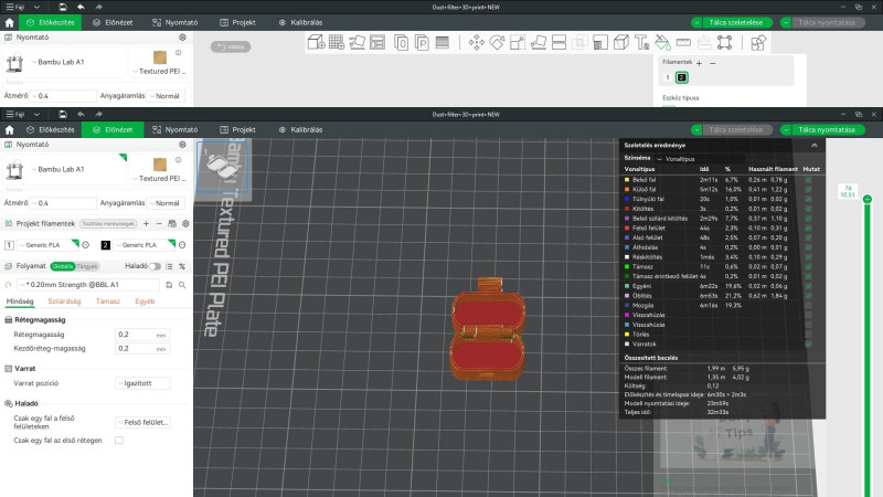

Segítsetek egy kicsit nyomtatás optimalizálásában. Adott egy reel to reel audió tárcsa modell. Ezt smooth plate-re nyomtattam X1C-vel. 0.2-es rétegmagasságnál, default beállításon, bambu pla basic filamentekkel, de az első réteggel nem voltam megelégedve. Tapintásra tükörsima érzetet ad, de mégis ott vannak a layerek közötti kis barázdák amelyek láthatóak. A mobilom túl jó képeket csinál, kézbe véve azért nem ennyire durva, de ez volt a kiindulási pontom:
Itt váltottam át karbonszerű plate-re és a köv beállításokat alkalmaztam:
0.16mm
Initial layer height : 0.08mm
Initial layer width : 0.4mm
Wall generator : Arachne
Only one wall on first layer
Avoid crossing wallStrength
Detect thin wall
Bottom surface pattern : Hibert CurveInfill/wall overlap : 25%
Speed
Initial layer : 30mm/s
Initial layer infill : 100 mm/sAz eredmény káprázatosan jó lett, ha nem tudnám hogy én nyomtattam, azt hinném az első réteg alapján, hogy fröccsöntött anyag:
Nem is igen adja vissza a kép, annyira szép. Ennek persze meg is van az ára. 1 óra 20p helyett 3 óra 40p nyomtatási idő.
Ezt a nyomtatási időt szeretném optimalizálni úgy hogy megközelítsem 0.2 layer height profillal ezt az első réteg nyomtatási minőséget.
Kiváncsi vagyok a véleményetekre. Ti min változtatnátok? Segítek, a reflex válasz a flow optimalizálással itt kevés. -

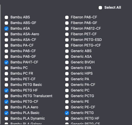

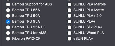

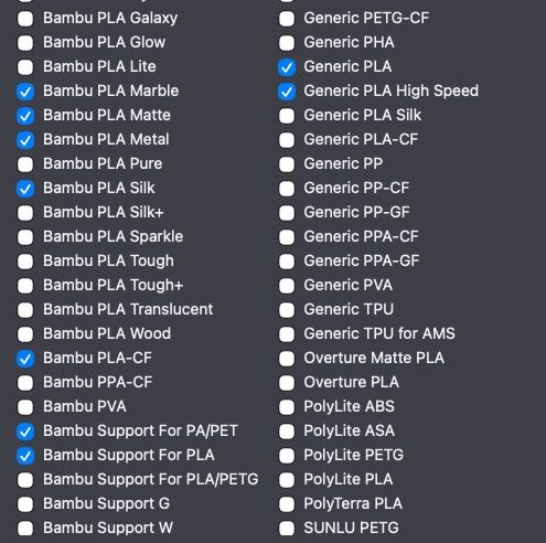

Próbáltam hozzáadni a Sunlu és Polymaker profilokat bambu studio-hoz úgy, hogy a H2C van kiválasztva mint nyomtató. A nem támogatott filamentek között vannak a hozzáadott filamentek. Míg a P1S nyomtató van kiválasztva és ugyan úgy adtam hozzá a Sunlu, Polymaker filamentek, ott meg ki tudom választani őket, aktívak. Mit nem csinálok jól? Köszi
