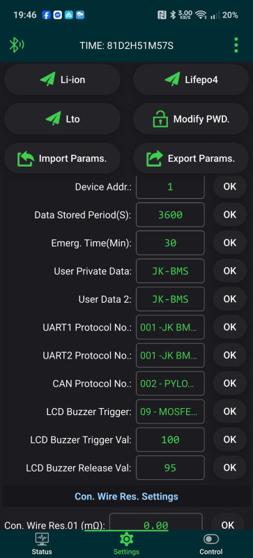

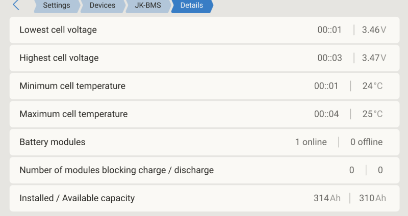

Kikapcsolási védelem 2.5v
alacsony cellafeszültség védelem 2.6v
cella visszakapcsolás 2.65vMost így van beállítva, ezt a korábban linkelt bms settings alapján állítottam
Akkor felviszem
Kikapcsolási védelem 2.8v
alacsony cellafeszültség védelem 3v
cella visszakapcsolás 2.85v -
Strezi
enginev3.0
#70398
3V alá nem êrdemes meríteni.
2.5V bármelyik cellán vészleállás, van több BMS ami ahhoz kapcsolódó teljes pakk feszültség környékén be sem kapcsol... -
Reggie0
enginev3.0
#70398
2.5V mar a 0% SOC.
stefanitsr
enginev3.0
#70398
írd be 2,7-2,8V-ra / cella.
Strezi
KiF4 tarifa infó valakinej? Ha más bem majd a januári számlából megtudjuk majd(akiket érint)
enginev3.0
Ugye nem illik teljesen lemeriteni az lfp cellakat
Ha BMS be van állítva hogy kikapcsoljon 2.5v-nal akkor ez már védelmet jelent, vagy ettől függetlenül még illik 20% felett tartani? Vagy már ez a 2.5v maga a 20%os érték? -

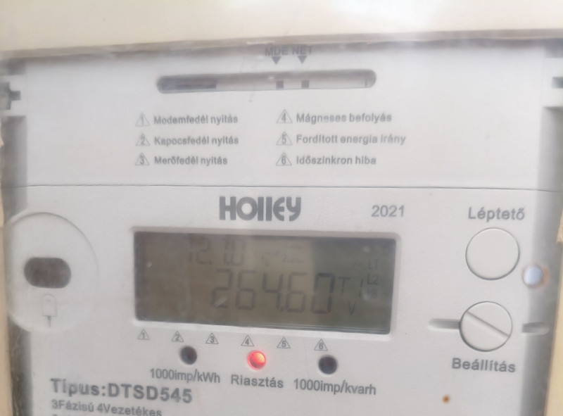

Így az ünnepek alatt van idő megállni, kicsit gondolkodni. Ezért gondoltam, hogy megosztom a dilemmámat veletek, hátha tud valaki valami jó választ.
Szomszédomnak most cseréltek villanyórát smart órát kapott. Sansing 631. Ha már van benne P1 port miért ne használja?
Fiam gyártott is bele egyet gyorsan. Ma be lett üzemelve.
Meglepődve tapasztaltam, hogy a 2.8.0 menüben van 2 kWh.
Azért meglepő, mert nincs HMKE.Mi termel be?
Aztán beugrott, a vegyeskazánon van egy szünetments tápegység. KEMOT márkájú valódi szinuszos. [link]
Létezik, hogy ez rug vissza valamennyit? Ez a 2 kWh kb 3 hét alatt ment bele.Lehet e ebből valami gondja?

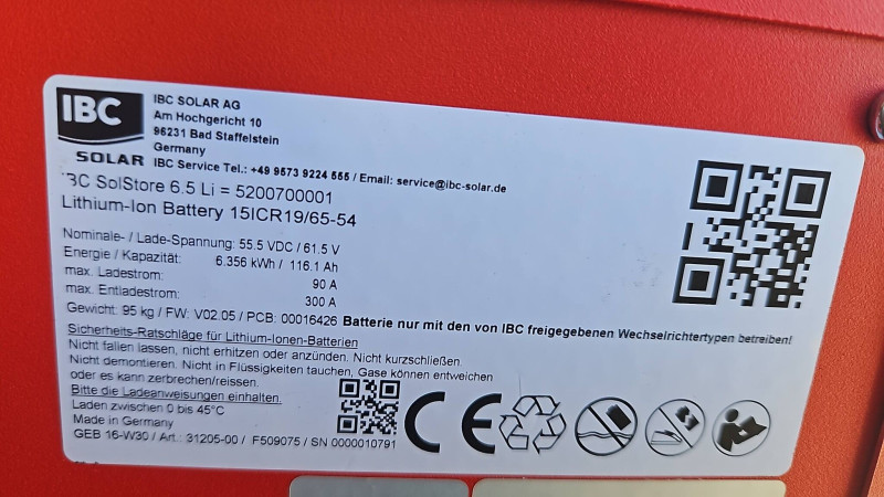

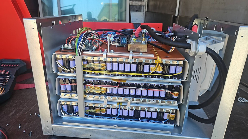

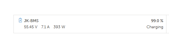

A benne levő cellák EVE MB56-ok, tulképp 2 db MB31-nek felelnek meg. Tartós max töltő áramuk 0,5C, vagyis 314A kisütés ugyanennyi spec sheet szerint. Ha a basengreen vette a fáradtságot és 300A-s BMS-t épített be, akkor a max kivehető kb 300A, ha nem, akkor 200A.
A JK MB56 boxba jellemzően a 300A-s JK inverter BMS-t teszik.

Ezzel az a nyűgöm, hogy eléggé meh az (esélyesen) benne levő tian power klón bms, pl mellé kell rakni egy aktív balanszert, ami mindig megy, illetve nagyon rosszul számolja a kivett/betöltött kapacitást, stb.
A JK MB56 box most vált aliról rendelhetővé, de egyelőre elég borsos áron jön be.

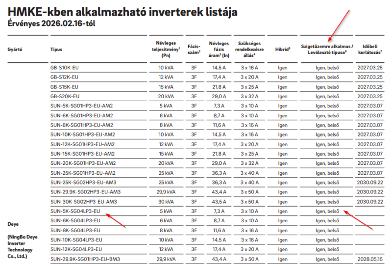

Hmmm..... (akkupályázat, Magyar Hírlap, Czepek Gábor energiaügyi miniszterhelyettes FB reelje alapján)
"Fontos „szaldó” szabály: aki részt vesz, nem veszíti el a rá vonatkozó éves szaldókedvezményt. "
"Piaci várakozás (árak/készlet): a szakmai egyeztetések alapján nem várnak érdemi áremelkedést, és a készlet/a kapacitás rendelkezésre áll."
