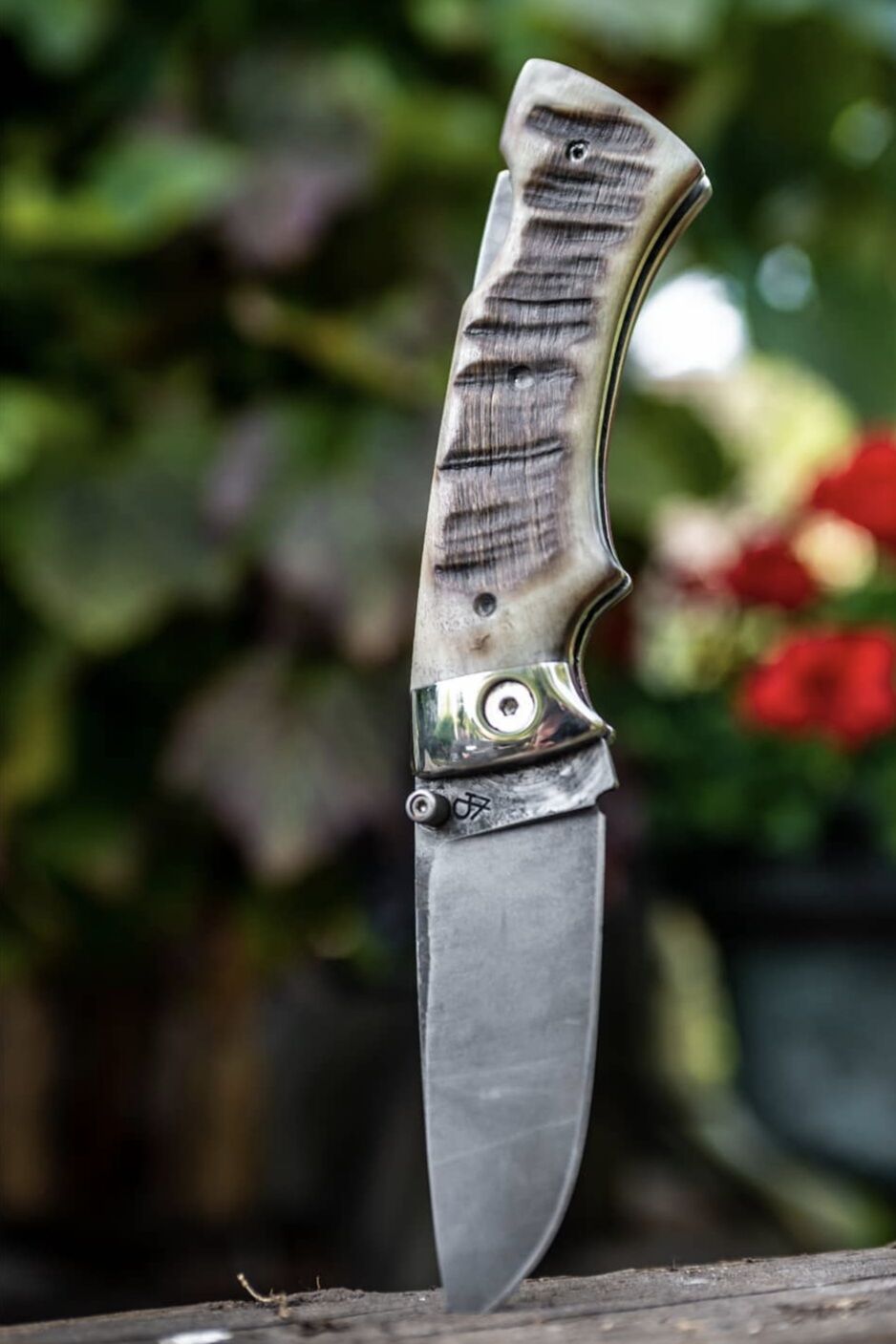

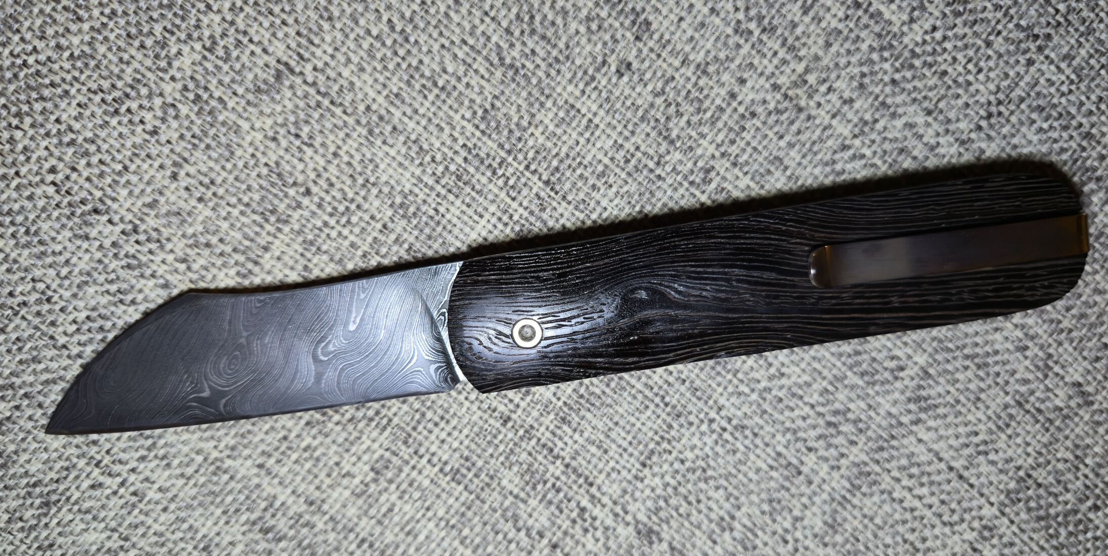

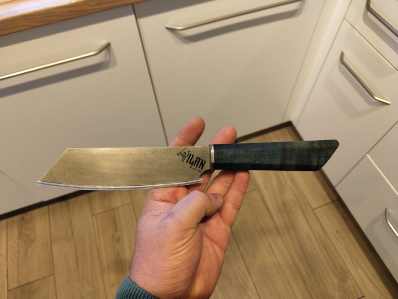

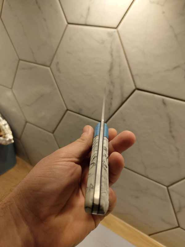

Azért az én késeimnek még jól áll a távolság

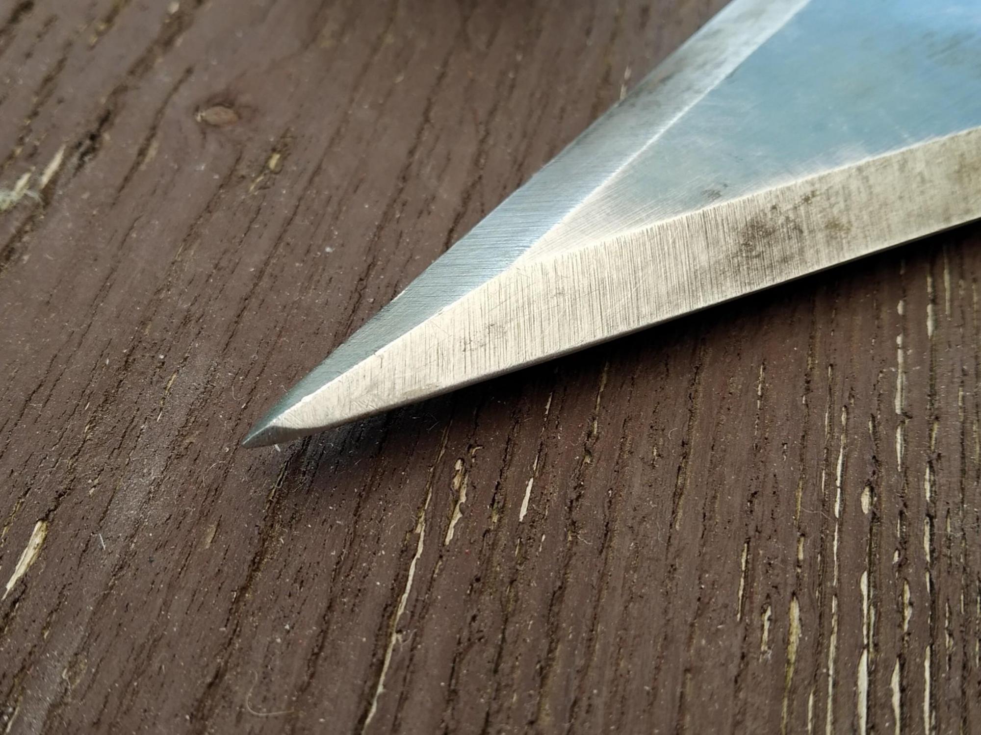

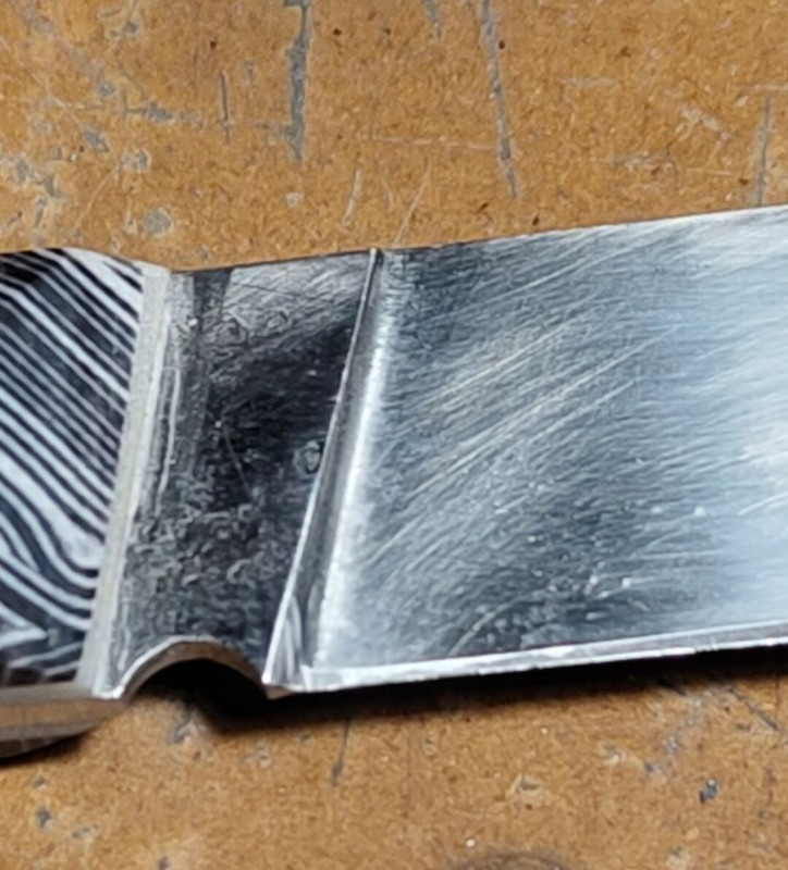

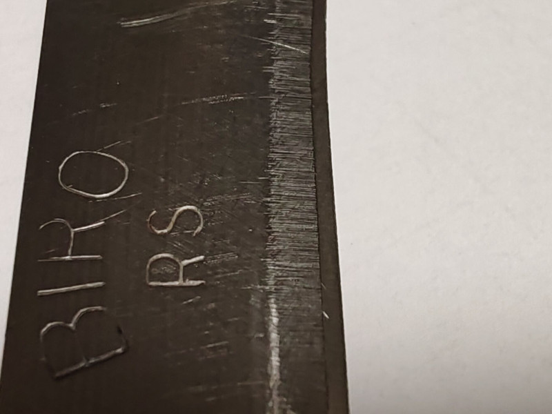

Közelről tele vannak apró hibákkal mindenhol. Nyilván ettől kézimunka de próbálok a tökéletességre figyelni.
Itt egy kiragadott részlet. Kb 4 óra kézi csiszolás után néz ki így a penge előnytelen fényben, ezt még 4 óra közel tükörre vinni. Én itt kb abbahagyom, az időm többet ér ennél.
Na meg hogy nem lett párhuzamos a nyél eleje meg a penge vonala attól is kivagyok
Olyan nagyon sok szerszámom amugy nincs és nem is kell hozzá. Van egy Vevor 50x2000 szalagcsiszolóm amit "moddoltam" hogy felérjen a nagyokhoz illetve pár éve építettem egy hőkezelő kemencét salgó polcból, samott téglából meg aliexpresszes pid vezérlőből.
A többi az alapanyag. 4-5ezer jellemzően az acél ha valami középkategóriára mész, 8ezer ha veszed a nyél anyagot, kb ugyanilyen drága ha magadnak készíted mondjuk stabilizálással. Csiszolóanyag egy ilyen késnél 10-15k. Szóval anyagárban 20-25ezer egy ekkora kés. Anyaggal lehet elszállni nagyon, szerszámokkal annyira nem, abban ez a hobbi viszonylag véges. -

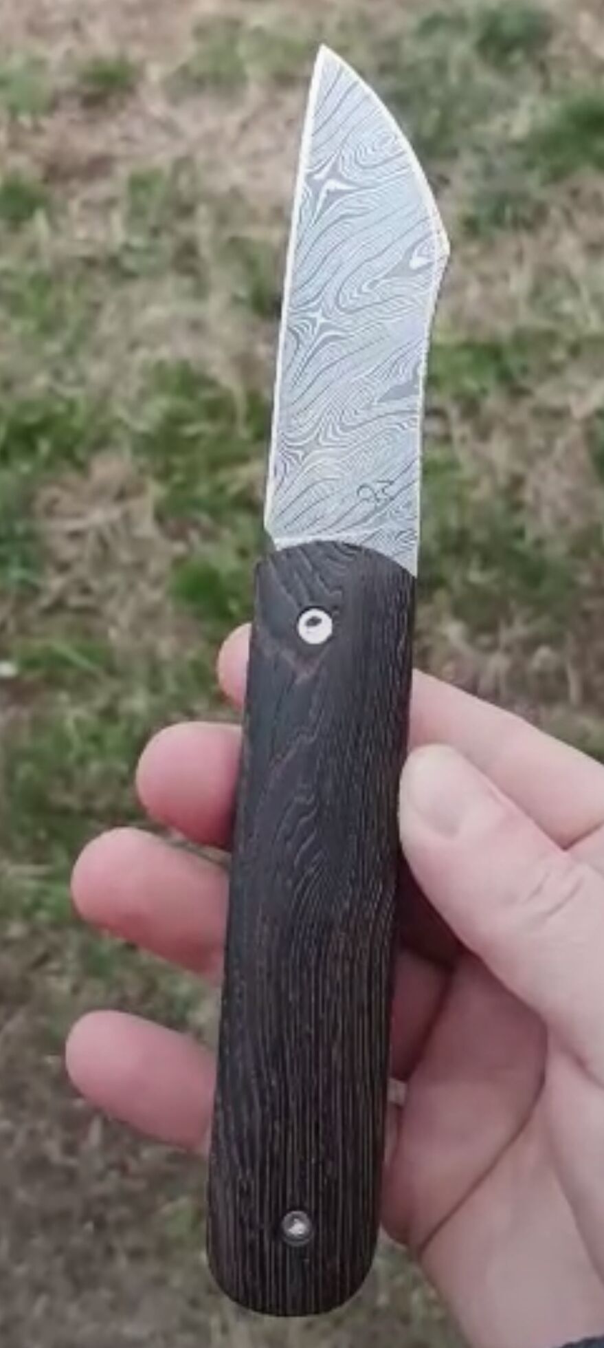

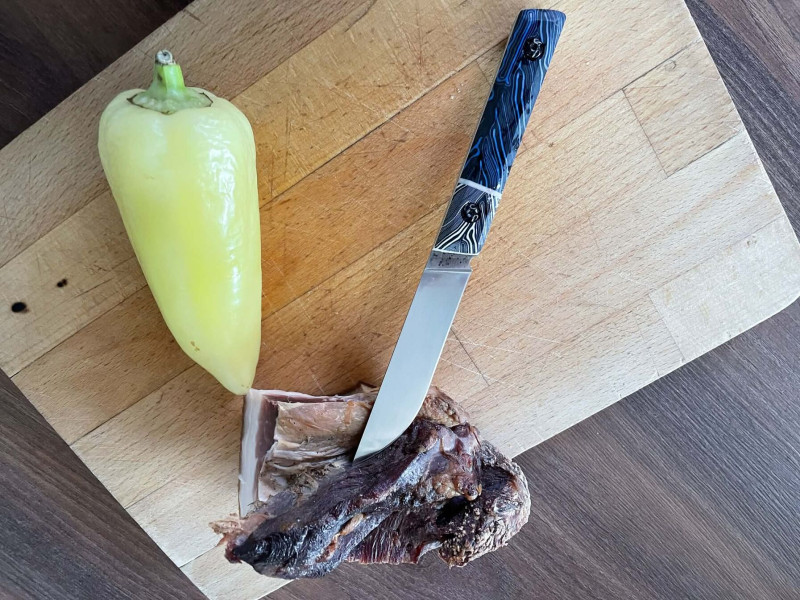

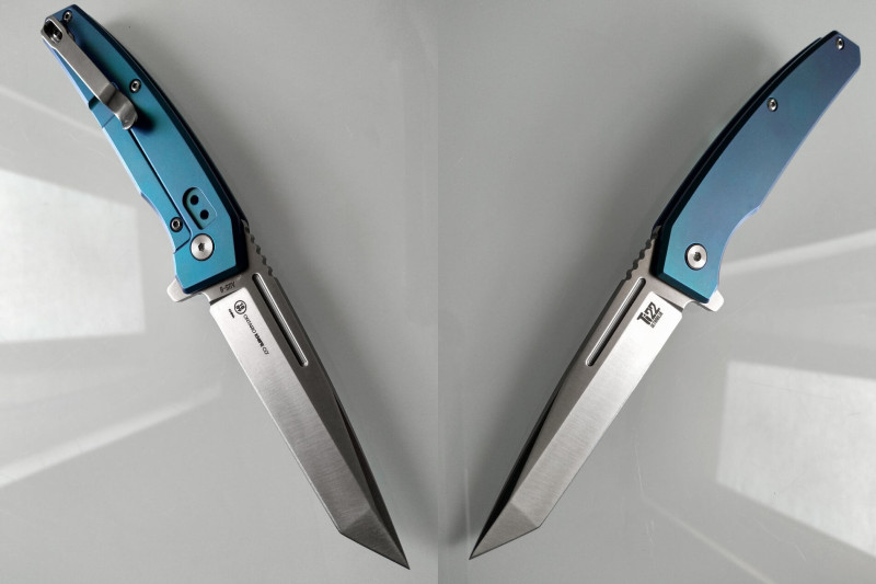

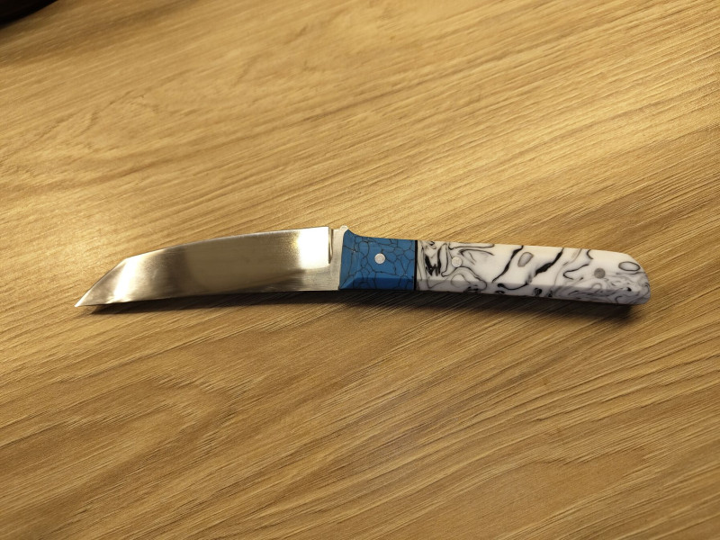

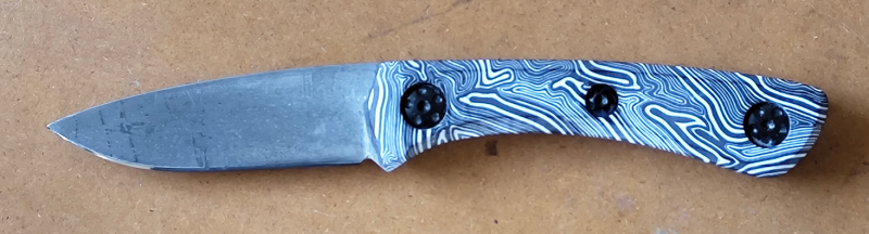

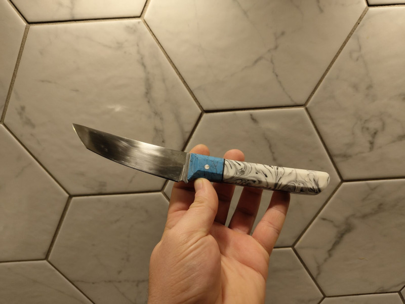

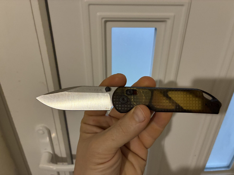

kész lett egy újabb kés, ez faternak szalonnázós

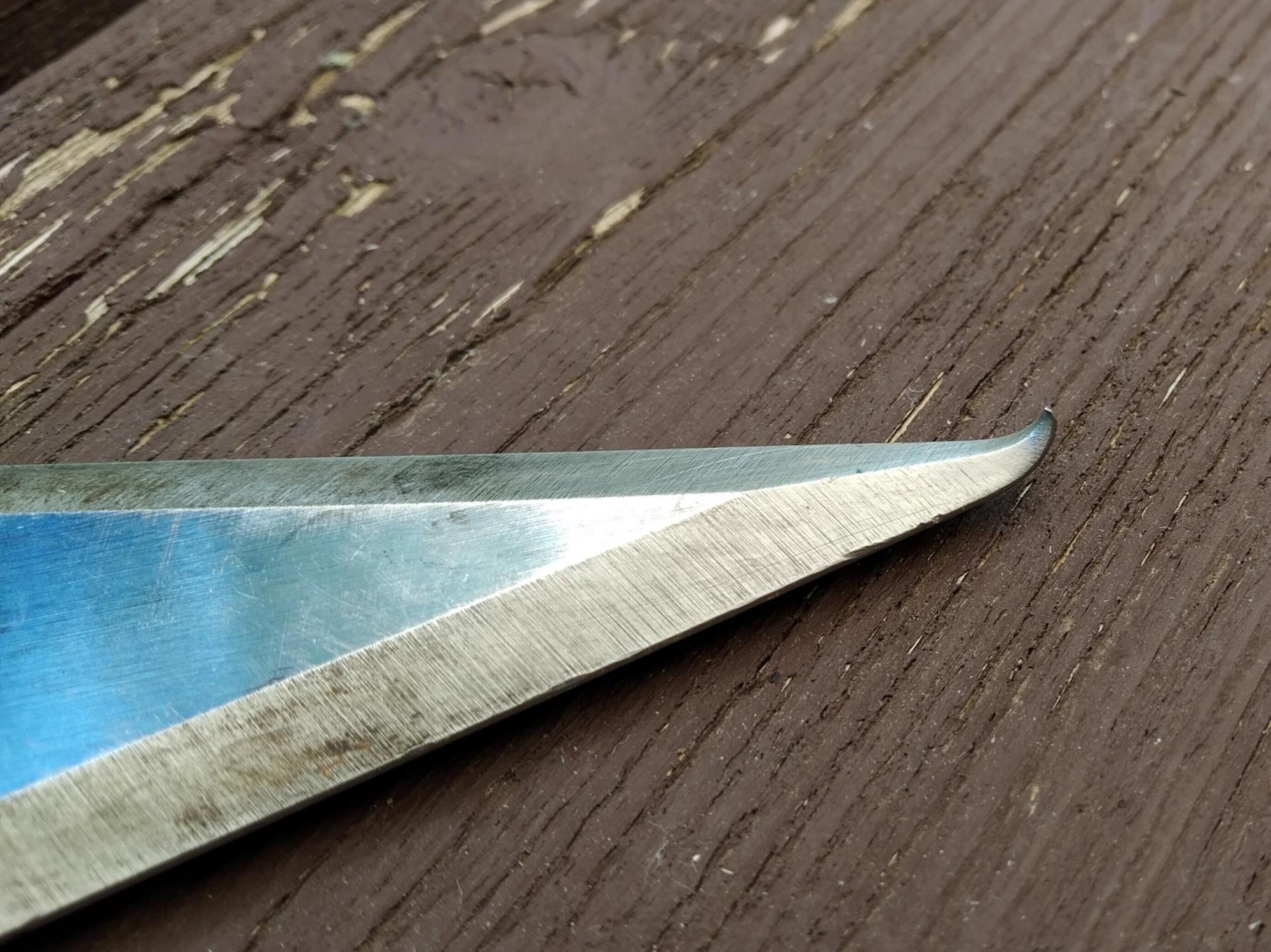

Először használtam RWL34-et, ATP641 kerámia bevonattal védtem a hőkezelésnél de sajnos ez az acél különösen érzékeny volt az oxigénre és keletkeztek rajta kis fekete elszenesedett kráterek. A nyél előtt azok látszanak ahol nem csiszoltam le. Igazából karaktert ad neki, nem bánom túlzottan. Legközelebb rozsdamentes fóliát kell használni.

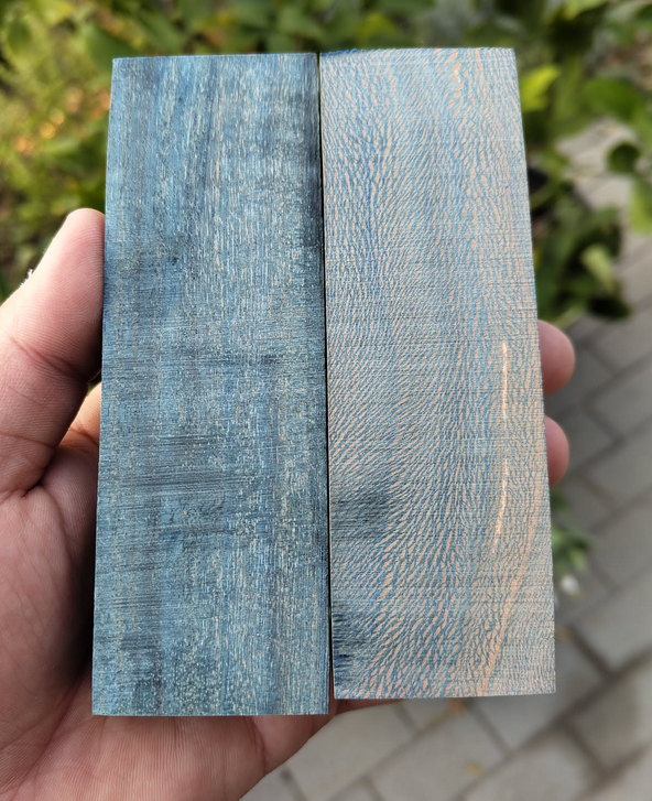

Kicsit rosszabbul tűrte ez az acél az élezésnél a lapos élszöget és kétszer is neki kellett mennem. Majd meglátjuk mennyire éltartó. Nincs keménység mérőm de elég kemény lett, alig vitte a csiszoló.A nyél maradék micarta, ugyanezt használtam a tanto késhez is, ez a másik fele
ott fehér volt a nagyobb része és kék a kevesebb így volt maradék. Mindent felhasználok.
Illetve ez a második kés ahol a Loctite egy ipari ragasztóját használtam. Ez valami brutál cucc, egy kis tubusért 15k-t fizettem. A gorilla, meg bison stb Obi/Praktiker ragasztók nem bírják a mosogatógépet, minden késnek leesett a nyele idővel. A családom pedig nem a kézimosogatós fajta, beraknak mindent a gépbe 70 fokra

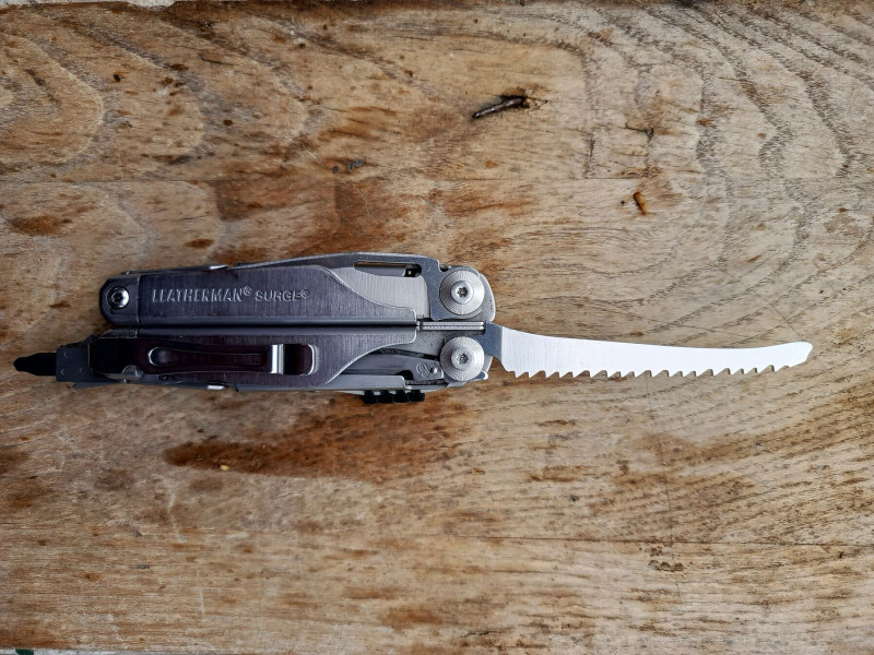

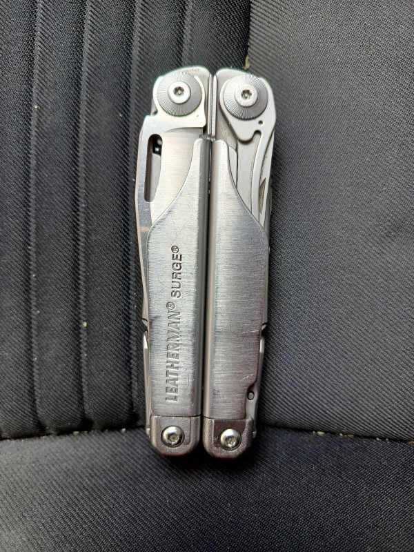

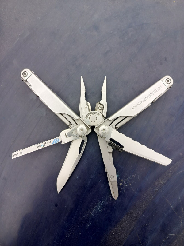

Nagyon tetszik a Surge. Szerintem egyáltalán nem nagy, a Wave-et tippeltem volna ekkorának. Már elkezdtem alakítgatni.

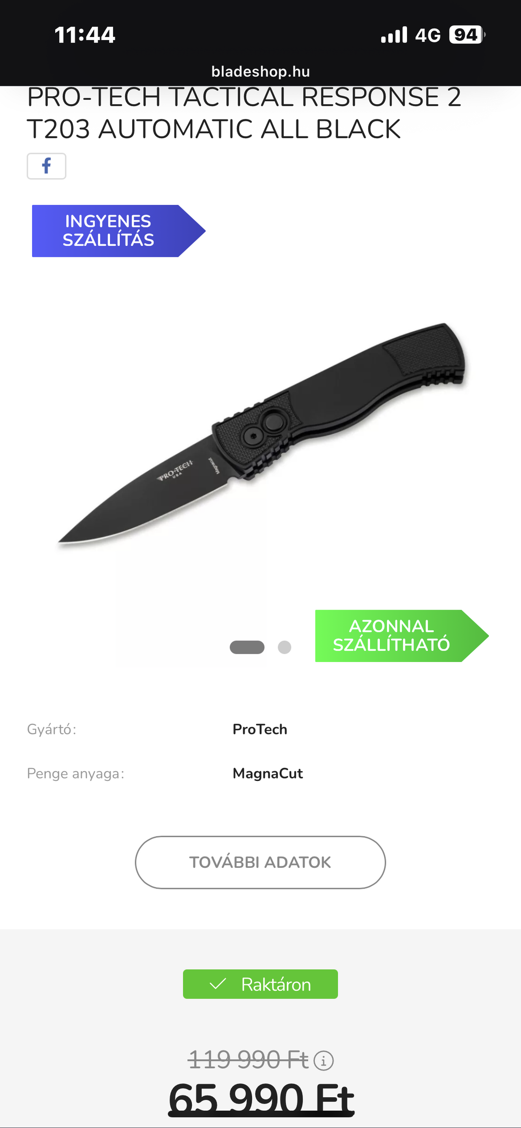

Tegyük fel, hogy nyersz 500 milliót a lottón. Akkor a 200 exres bicsak már nem is tűnik drágának. Nagyon hamar megszületik az emberekben az a vágy, hogy nem csak jó minőséget akarnak bármennyiért, hanem olyat, ami másnak nincs. Lehet az gyémántokkal kirakva, vagy egyedileg gyártott néhány darabos széria, vagy különleges összetételű ötvözet stb. És ezeket az igényeket is kielégítik a gyártók, mert pénzt hoz meg ázsiót emel. És lehet hogy ha megkapta amire vágyott, akkor holnap egy nagy megrendelés jön a haverja étterem láncától.
Szóval a különcködés hajtja a dolgot azoknál akiknek nagyon sok pénzük van. -

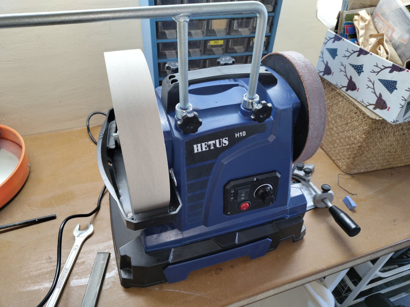

Itt van pl. egy szalagos 33 $ szállítással együtt, a mostani 330 Ft körüli váltással is 11 ezer HUF alatt van. Egy szál japán kő is több. Nem tudom hány fokos így alapból, de alátétekkel változtatható.
Ennél szinte csak a késgyilkos keményfém lapkás meg száraz köves motoros élezők olcsóbbak. -
H-Zol
gyapo11
#14388
Nem sokan használnak szalagos élezőt , mert valljuk be a márkás elég drága , de amióta megvettem a kínait ( az sem olcsó , mert 10+ szalaggal , minden szemcsével harmincötezer forintba jön ki ) azóta mindég minden kés éles a portán , sőt anyáméknál és még egy egy ismerősnek is éleztem már , de nem csak kést , metsző ollót , karos ollót és rendes ollót is azon szoktam élezni !!
