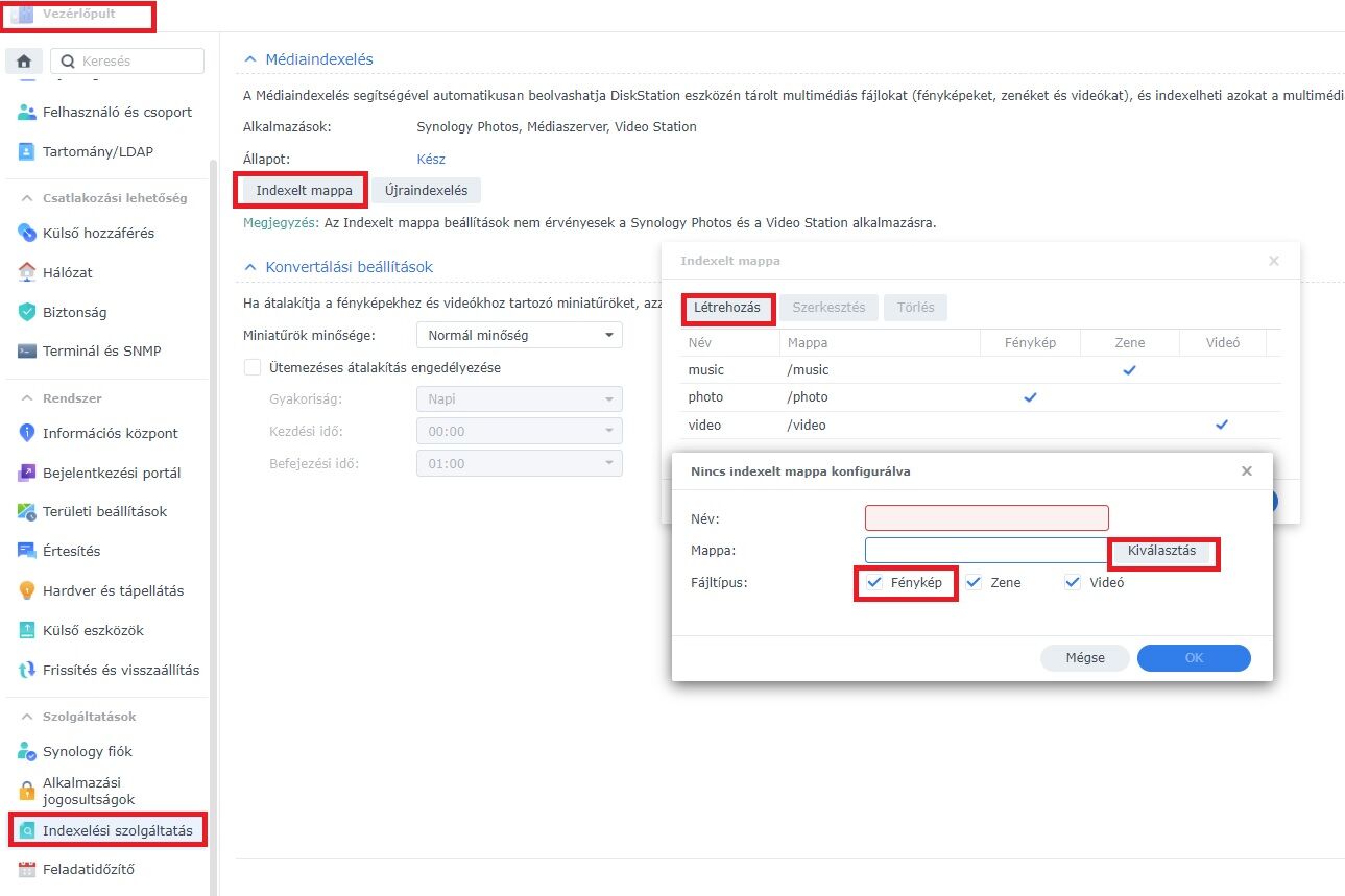

Egy Synology DS413j -t használok amivel egy "gondom" lenne...
Videó mappába töltöm le a filmeket,de nem mindegyiket látja a tv(vagyis van mikor mindegyiket,van mikor ugyanazt az 1-2 filmet már a következő be kapcsoláskor nem).
A tv egy Philips 75PUS7608/12Csak emlékeztetőül másoltam be magamnak....
Szóval az újraindex nem segített.
Másik okos TV van esetleg ?
Mert ha azon jó a filmezés , akkor a TV készülékkel lehet gond.
Esetleg azon egy FW , szoftver frissítés ?
Másik :
A TV-n megjelenő ( DLNA esetén !!! ) 3 db "mappa" :
Videó , kép , zene.
A "mappa" direkt van idéző jelben mert ténylegesen NEM MAPPÁK !
A NAS-on található mappákat lehet 3 kategóriába sorolni !
Tehát ha van több mappád, akkor mionden mappánál be lehet állítani, hogy melyik kategóriába tartozzon !
Az így beállított mappa tartalma pedig megjelenik az adott kategóriában.....PL :
- Filmek szinkron mappa : Videó kategória
- Filmek felirat mappa : Videó kategória
- Sorozatok mappa : Videó kategória
- Mp3 magyar mappa : zene kategória
- Mp3 külföldi mappa : zene kategória
- Családi fotók : kép kategórai
- Netes háttérképek : kép kategória
- Vegyes mappa : Videó + kép + zene kategória
Látható , hogy egy kategóriába több mappát is fel lehet venni.
Valamint egy mappának több kategóriát is be lehet állítani.
Egy adott kategóriában "böngészve" az összes oda besorolt mappa tartalma látható.
Fenti példánál maradva :
A TV-n a Videó kategóriában az alábbi mappák anyagai látszódnak majd :
- Sorozatok mappa
Emlékeim szerint ehhez viszont telepíteni kell a NAS-ra a Video Station-t ! Majd azon belül lehet mappát hozzáadni és a kategóriát beállítani ! Video Station leírás -

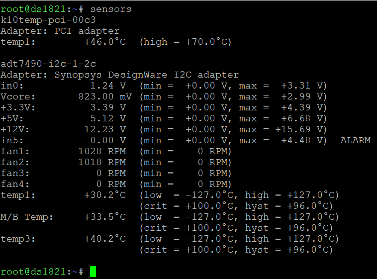

Úgy láttam hogy a SynoCLI Monitor Tools csomagba bekerült az lm-sensors, a parancs kimenete:

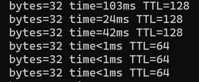

bb.bocs

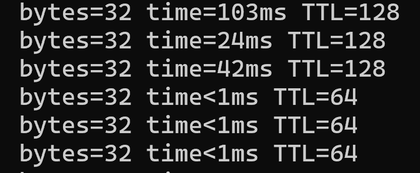

Sziasztok. egy kis segítséget kérnék.
ds918+
egy cisco switch
egy synology rt1900ac modem.
szolgáltató modem megy a synology routerre, nnan jön a a ciscóba és onnan a nasba és a többi cuccba (ha jól rémlik)
minden is működött eddig.
tegnap este a nas leállt szépen, ma elindult.
Amikor hazajöttem azt vettem észre hogy windowsban sajátgében az ip alapon felvett mappák kivannak X-elve. ezt csak az oldotta meg hogyha a nason az smbt tiltom és engedélyezem. Egy ideig megint ment, max ujra piros X
cisco,és synology router újraindítva. smp tilt ,enged.Ismét megy..
Mellékelem hogy ilyenkor milyen ping értékeket kapok. (alapvetően magát a nast elérem ilyenkor pingetve a gépről ipsen, illetve hogyha sajátgépbe dobom a //nasom akkor felhasználónév jelszó után egyben látok mindent )
A nas napló nem jelez hibát, a synology router az mindig tiltogat valamiket a nas felől, de más vagy 1 éve szerintem, és az nem okozott gondot, így azt is kizárnám.
nas nem frissült, gép sem hiszem. (szolgáltató modemet nem indítottam még újra...)
Mi történhetett tegnap óta?hátha másnál is történnek ilyen furcsaságok. Segítségeteket köszönöm.

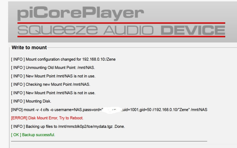

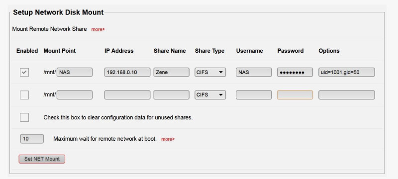

Segítséget szeretnék kérni. Adott egy Raspberry pi 4-re rakott picoreplayer OS.
A Synology NAS elérés nem jön össze, CoreElec (KODI) és más win-es cuccok látják a nast, csak a pico-nak nem tetszik.
Illetve a nas-al lenne még egy kérdésem. Torrent kliensnek a transmission-nt használom. Viszont a letöltés nem megy 20MB felé. Hálózaton másolva veri a 100-at, ezért hálókártyát kizárnám. Illetve a bejövő keresztmetszet is 1G-s.
Van valami beállítás lehetőség a transmission-ban?
Pár képet mellékelek a pico beállításról s hálózati hely címéről (win) alatt.
Segítséget előre is köszönöm.

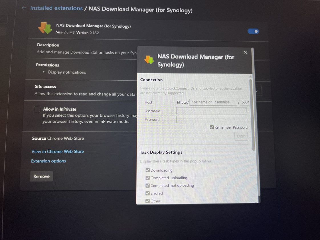

Download Station extensionbe próbálok bejelentkezni és emlékszem is, hogy régebben (pár éve?) volt valami trükk amit a linkbe kellett még írni neki, hogy menjen, de az istenért se találom, nem emlékszik rá valaki mi volt ott a trükk?Ha simán beírom a ipcímet portot felhasználót nem enged be.
Előre is köszi

Ki az internet szolgáltató ?
Koax , optika , DSL ?
Milyen szolgáltatói easzközöd van ?
És az Router vagy Bridge módban van ?
Ha Bridge , akkor milyen a saját routered ? -

tome0001
burgatshow #92119 üzenetére
Ohh, köszi, ezt nem is tudtam hogy ilyet tud a Download Station
Köszi, ez így jó is lesz -
Borisz76
tome0001 #92117 üzenetére
Esetleg DSGet mobil APP ?
Download Station leírás. -
tome0001
Ha egy hálózaton kívüli PC-ről, belépek quickconnecten keresztül a nas-ra és a download stationba be akarok tallózni egy torrent fájlt, azt meg tudom úgy csinálni, hogy arról a PC-ről amiről beléptem a NAS-ba, ne kelljen letölteni a torrent fájlt, hanem a NAS-on található torrent fájlt töltsem be?
Köszi előre is. -
