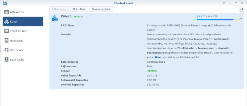

AiRLAC #90530 üzenetére
Köszönöm a tanácsot, ismertem használtam, abban sem találtam rá a megoldásra.
De 8-9 nap talány után egyszercsak megjött a hiányolt 220GB üres hely, magától
Továbbra sem látszik semmi sem a napló központban, sem a storage analyzer-ben, sem a snapshot-ok között, ez a korábban végrehajtott törlések eredménye -

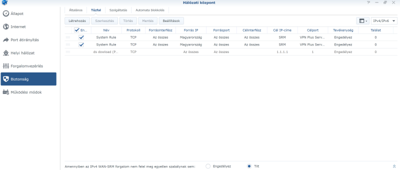

maci25 #90522 üzenetére
Én is próbálkoztam a NAS tűzfal szabályaival, pontosan ugyanúgy, ahogyan te.
Nekem több ok miatt sem lett jó végül:1: nincs fix IP-címem, ergo azt engedélyezni sem tudom. Lehet rá szkriptet írni, hogy a DDNS-ből vegye ki az IP-t és rakja be a szabályok közé, de ezt elengedtem.
2: Leállt a torrent seed, még akkor is, ha a Docker IP-ket engedtem a tűzfalon, különös tekintettel azokra a portokra is, melyeket a torrent kliensem használ
3: Leállt a Plex stream. azonnal hívtak a kliensek, hogy mi van, mert beállít a kép és karikázik. Nyitottam ugyanitt a 32400-as Plex portot, de akkor sem volt kóser a dolog.
4. Leállt a Taultulli, mely a Plex belsőségeihez kapcsolódik. Ez csak engem érintett, ezen kellene látnom, ki és milyen kondíciókkal streamel a szerveremről.
5. Engedélyeztem a szolgáltatások közül a 443 és 80-ast, mert a reverse proxy miatt ezt meg kellett lépni, mégis bonyodalmak támadtak.
Úgyhogy tűzfal egyelőre OFF.
Biztosan én rontok el valamit, de amíg nem növök fel a feladathoz, addig a jelenlegi beállításokat nem piszkálom. -

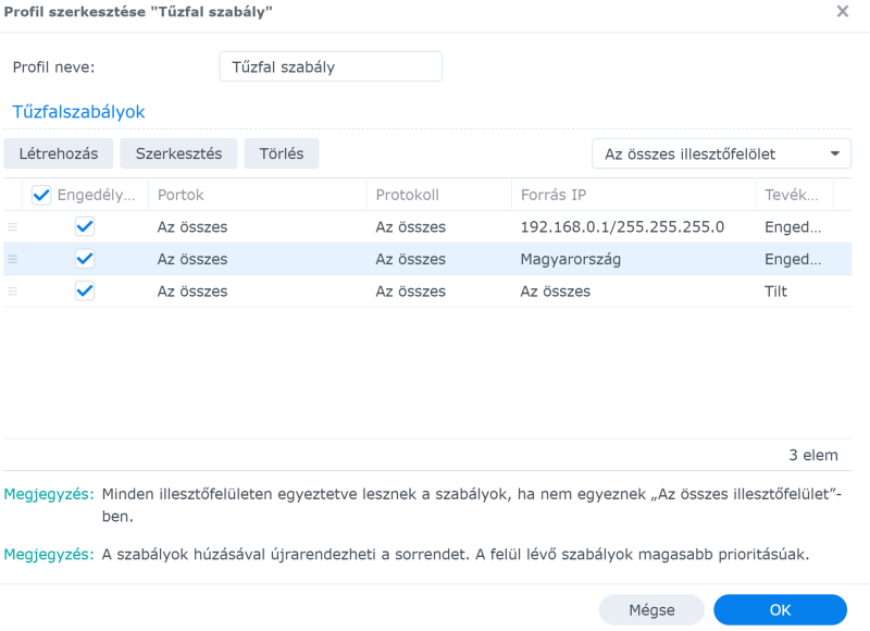

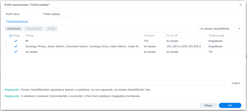

maci25
hemaka #90506 üzenetére
Próba képen át írtam a szabályokat a marius leírása szerintire.
Így most mi is történik?
Ha lentről megyek felfelé ->
3 tiltottam mindent ->
2 magyar ip ről engedek mindent->
1 router mögött 192.168.0.1-192.168.0.255 alhálózati ip engedek mindentEbben az esetben egy jól konfigurált router esetében van védve a nas vagy minden esetben?
Bocsi az értetlenkedésért.

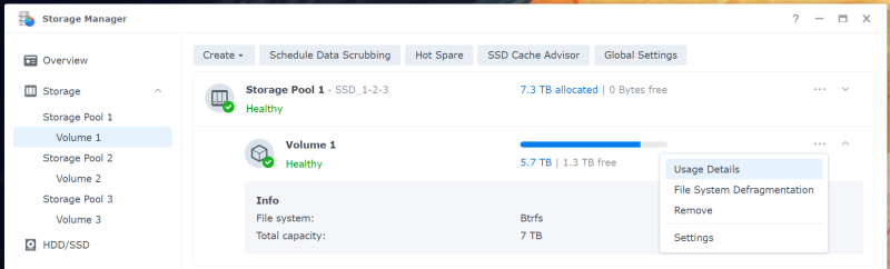

fulcrum
AiRLAC #90499 üzenetére
Sajnos tovább folytatódik a kálváriám, hiába töröltem visszaállítási pontokat, alig szabadult fel egy kis hely, kiürítettem a snapshot-tal nem "védett" mappák lomtárát is (79GB volt a tartalma, 11GB-tal lett csak több az üres hely).
Végül elindítottam egy töredezettségmentesítést a tároláskezelőben, hátha ez rendbe hozza, erre amikor befejezte, még 85GB-tal kevesebb lett a szabad helyem a végére
Szomorú vagyok, hová tűnik el a szabad helyem, és mit tudok még tenni???Most a tárolóelemzőt bűvölöm, de nem látni semmilyen számottevő növekedést, tehát nem felhasználói beavatkozás eredménye az elfogyó hely...

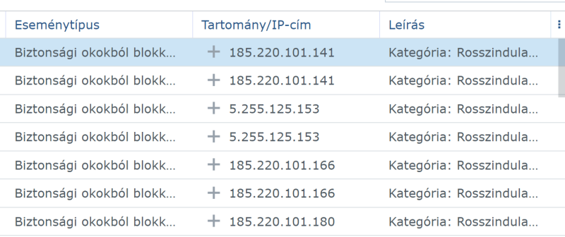

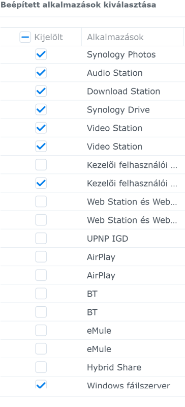

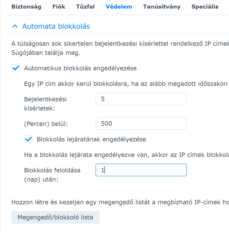

maci25
Borisz76 #90505 üzenetére
Ami fura, hogy a nas nem panaszkodik semmire. Nem blokkol semmit. Nincs belépési kísérlet.Az rt 2600 safe access blokkolja ezeket a kapcsolatokat.
A nas lehet azért nem panaszkodik mert ezek kimenő kapcsolatok. A router -> safe access rosszindulatú próbálkozásnak ítéli meg.
Ha esetleg tényleg kimenő akkor hogyan tudnám kideríteni a nason mi kezdeményezi ezeket a kísérleteket?
Vagy rossz a gondolatmenet?
Nas beállításai a köv képeken
