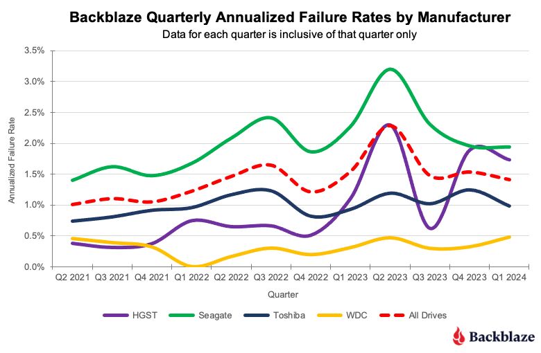

Van aki azt, monjda, hogy legyen egyforma, mert akkor jobban mukodik egyutt. Van aki azt monjda legyen kulonbozo, mert akkor valoszinubb, hogy nem egyszerre hibasodnak meg.Nalam mindig WD RED volt/van/lesz. 4x 2TB-rol indult, most 4x 2TB, 4x 3TB + 4x 8TB.
De a WD teljesen erzelmi alapu dontes volt. -

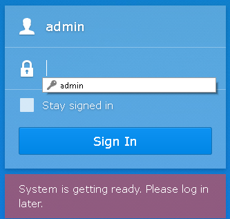

Ez fogad mióta felment a DSM 6.2.1. (1 hete kb.), DS415+.
Szolgáltatások egy része működik: samba, iscsi.
Másik része nem működik: ds video, ds photo, glacier backup.
Talán estére meglesz a backup, akkor majd megpróbálom újraindítani.
Na de mit lehet tenni utána sem indul? -
