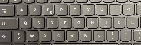

Az OS nem tudja / nem erdekli, hogy mi van a keycapen. A billentyu fizikai pozicioja es a logikai kiosztas alapjan talalja ki, hogy milyen karaktert szeretnel lenyomni. Ha atallitod magyarra a kiosztast, akkor az A lesz a Q, a Z lesz W, stb., mert a magyar kiosztasban ezek a karakterek azokon a helyeken vannak.
chris0000
hi. az AZERTY francia billentyűkiosztásos notikat be lehet állítani, h a magyar kiosztást használják, akár a keycappek cseréjével, vagy ez végleges és mondjuk a W betűt csak ott fogja írni az alsó sorban és a többi a, q, z betűket is csak a saját helyükön? legion gép.
thx. üdv. chr

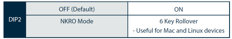

dqdb
USB portbe dugod be? Ha igen, akkor az NKRO lesz a probléma, mert a régebbi BIOS nem kezeli azokat a HID üzeneteket és/vagy megoldást, amit az NKRO-hoz alkalmazna a billentyűzet, vissza kell váltani 6KRO módba:
Átalakítón keresztül PS/2 portba dugod be? Ha igen, akkor valószínűleg már csak USB protokollt támogat a billentyűzet, így a passzív átalakító nem jó, aktív USB → PS/2 átalakító kellene.

Van egy Ducky one 3 matcha tkl billentyűzetem.
A gondom annyi vele, hogy a régi pc-im nem veszik be, illetve van olyan gép aminek a bios-ában nem működik.
Van a billentyűzet alján egy 4 kapcsolóból álló mini kapcsoló sor, ezzel be lehet állítani hogy működjön régebbi gépekkel is? On illetve Ece felirat van feltüntetve a kapcsolóknál.A választ előre is köszi!

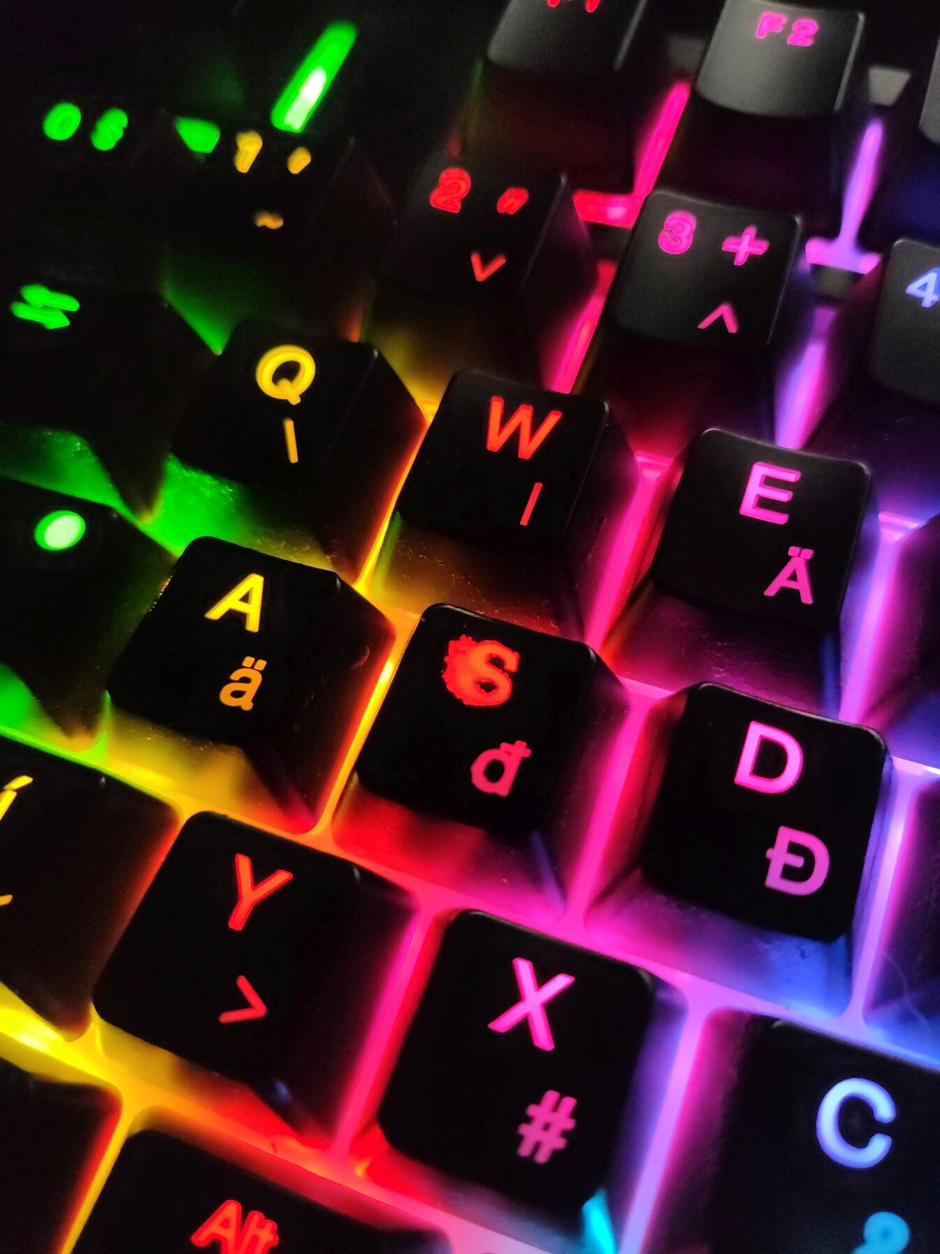

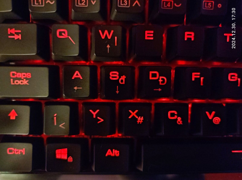

sziasztok vettem egy ilyen billentyüzetet Hama Exodus 220 TKL HU
de az a,w,s,d gombok nem a helyúkőn műkődnek hanem a fel,le,bal,jobb irányon vannak.tujátok hogy tudnám valahogy vissz tenni a helyükre? köszi

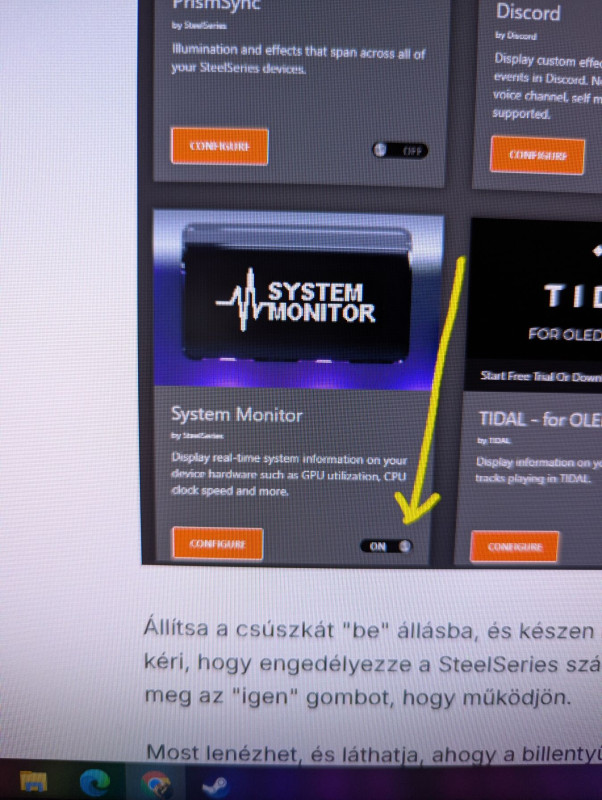

Sziasztok! Steelseries Apex 5 billentyűzetem van (2022.május)
És a napokban vettem észre, hogy az oled kijelzőn nem mutatja a rendszer infókat
(hőmérsékletek, RAM mennyiség, Órajelek)
A legfrissebb driver van fent, és mintha kiszedték volna ezt a funkciót mert hűlt helye van valakinek esetleg ötlete? Köszönöm.

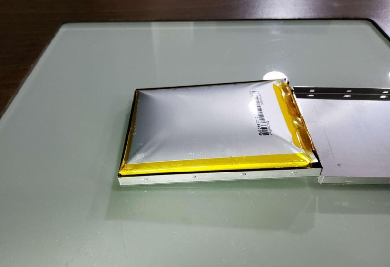

MS Sculp Ergonomic billntyűzetem 2,5 éves, de ebből jó fél évet volt aktívan használva, de most nem működik rajta a backspace.
Cseréltem benne elemet, újraindítottam, stb,Van valami tipp, hogy mit lehet ezzel kezdeni? Elég drága billentyűzet.

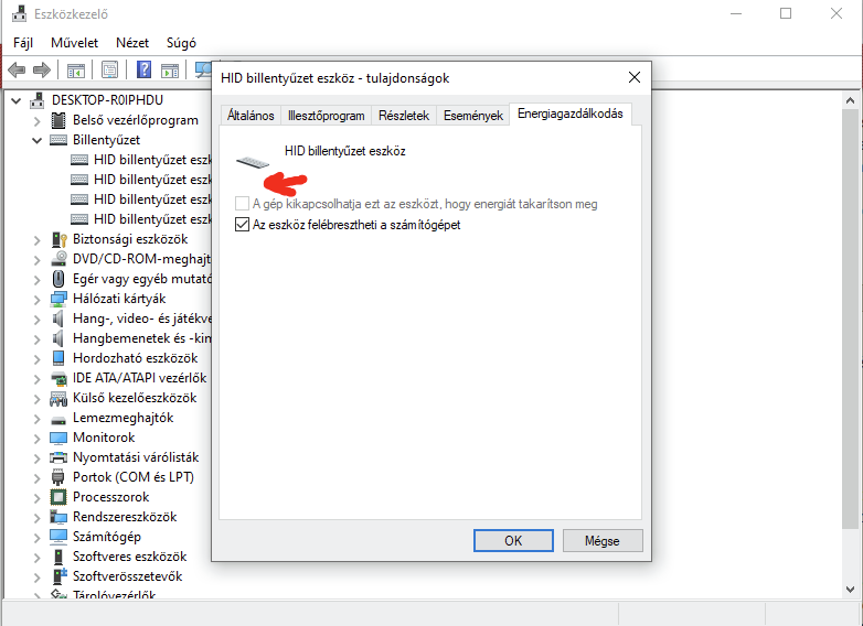

Első kérdésedre: nem lehet, hogy a Windows valamilyen energiagazdálkodási beállítás miatt egy idő után lekapcsolja a billentyűzet USB vevőjét? (csak tipp)

van egy 2 éves Keychron K2 V2 billerem, és azt hiszem az akksi kezdi megadni magát. az a hibajelenség, hogy mikor kábelről használom, a töltöttséget jelző led folyamatosan rövid ideig átvillan zöldről pirosra (ez a kisebb gond), és ilyenkor a háttérvilágítás is egyengül amit sajnos rohadt zavaró vibrálásként érzékelek használat közben. szétszedtem, az akksi nem tűnik felpuffadtnak, vagy csak nagyon minimálisan, viszont rámérve 4.1V van. vezeték nélküli használatnál nem vettem észre problémát, de 99%-ban fel van dugva kábelre, kb hetente egyszer viszem be irodába dolgozni amikor nincs töltőn.
arra gyanakszom hogy ez az akksi haláltusájának a kezdete, és nem igazán tudja tartani 4.1V feletti feszültséget, és pont akkor akar rátölteni a bill. maga a probléma megoldása elég egyszerűnek tűnik (akksicsere), de elég nyugtalanítónak tartom hogy 2 év alatt kinyír egy akksit a cucc. érdekelne tudtok-e akár szoftveres, akár hardveres megoldást arra, hogy korlátozzam meddig töltse az akksit? nekem bőven jó lenne ha csak annyira töltse fel amivel egy 8-10 órát kibír akár háttérvilágítással, és ne 100%-on tartsa amivel rövid óton kinyírja az akksit.

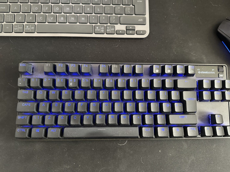

Adott egy Steelseries Apex Pro TKL (2023) WL billentyűzet. Sajnos pár gombon kiégett a kék LED (F1,F6,Space). Próbáltam megoldást kérni rá Steelseries supportnál, de ők cserét javasolják.
Kérdés 1: Valaki végigvitt már ilyen RMA folyamatot Steelseriesnel? Mennyi idő amíg megérkezik az új bill storejukból? Ha jól értem mielött meg tudnám rendelni ingyen a cserét, össze kell törnöm a mostanit.Kérdés 2: Esetleg tudtok valakit aki javít ilyet, lehet inkább abba az irányba mennék el ha könnyen javítható...
Köszi előre is!

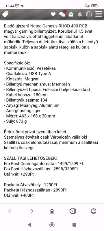

A minap szert tettem egy Natec Genesis RHOD 400 RGB billentyűzetre. Elküldés előtt elvileg működött hibátlanul, én itthon rádugom a gépemre, az RGB gyönyörűen világít, de egy billentyű leütésére sem reagál. Néztem, hogy van-e valami key lock vagy hasonló, de a kombóra sem oldódik meg a dolog, az Fn + számok kombójára nem váltja a világítás színeit, ahogyan elvileg kéne.
Lehetséges, hogy szállítás közben lett vele valami? Doboz szép és sértetlen volt -
